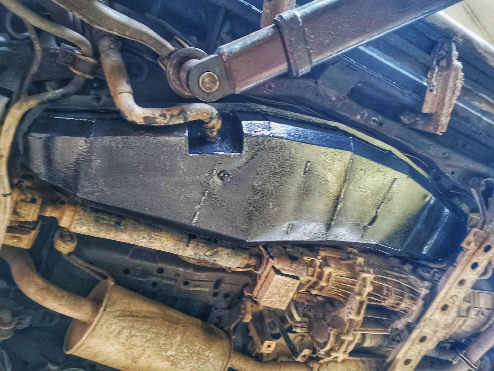

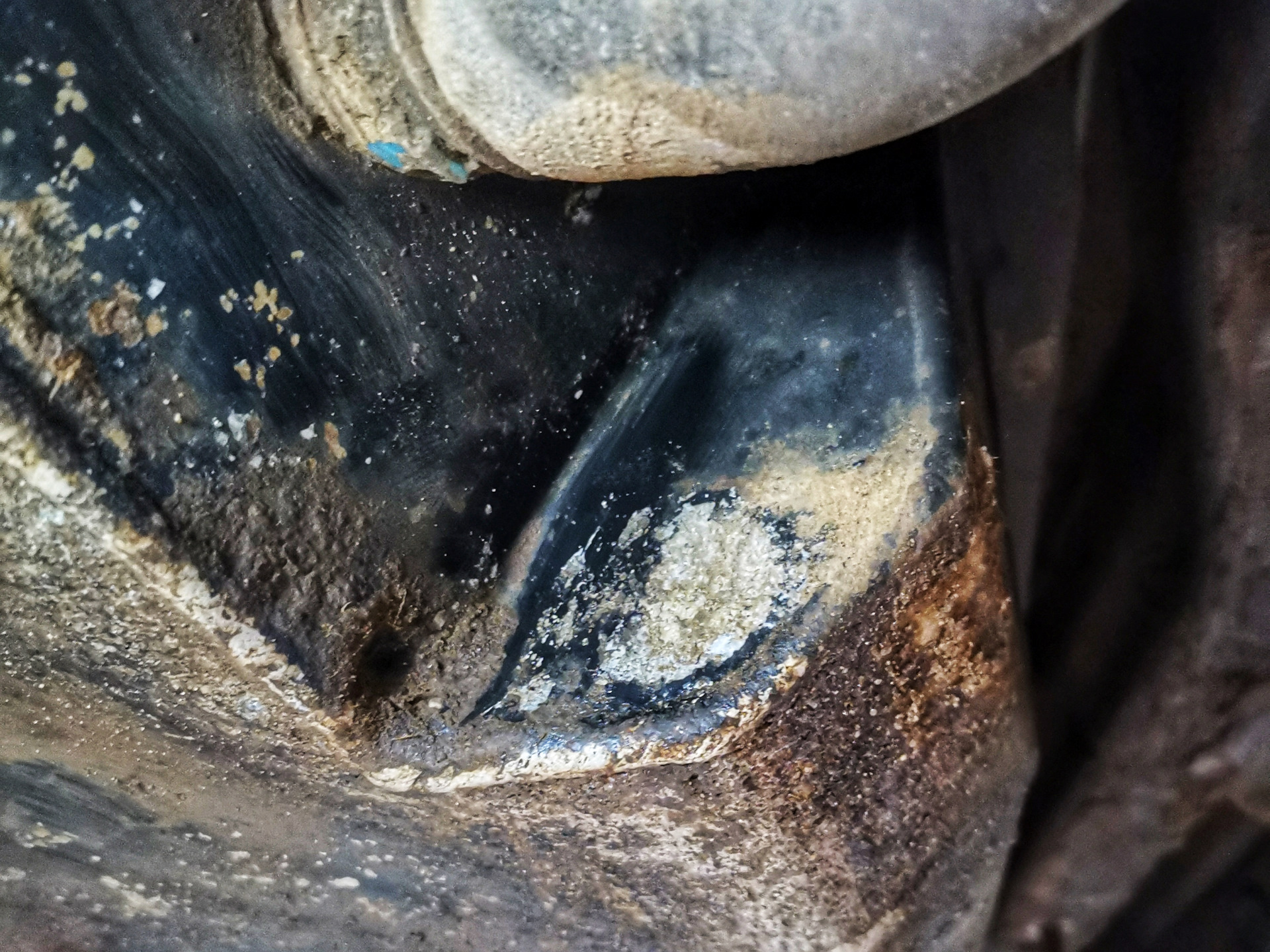

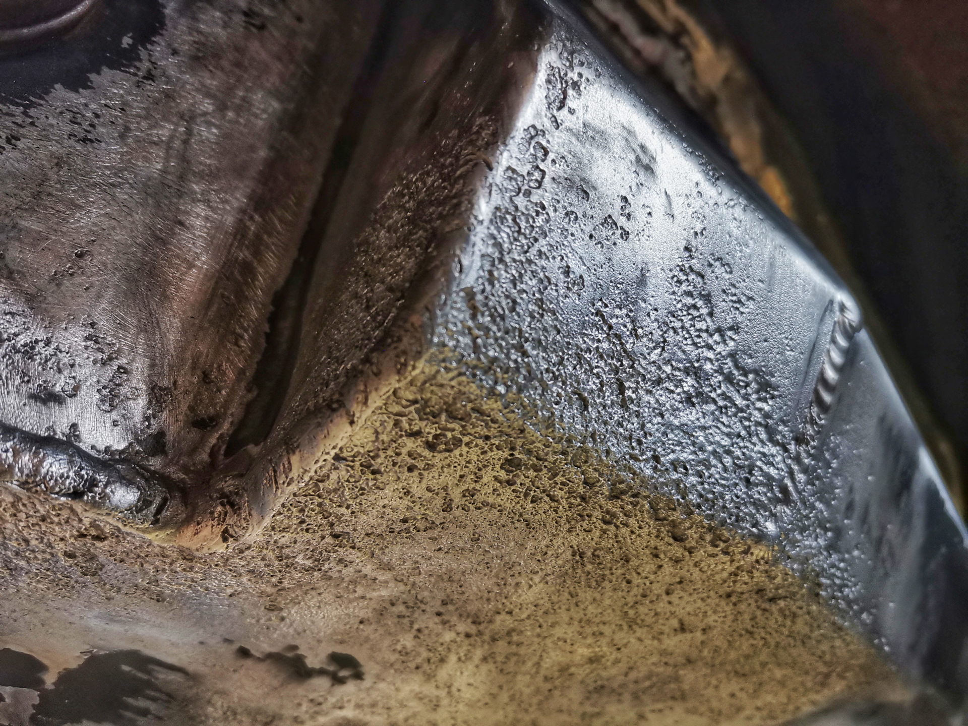

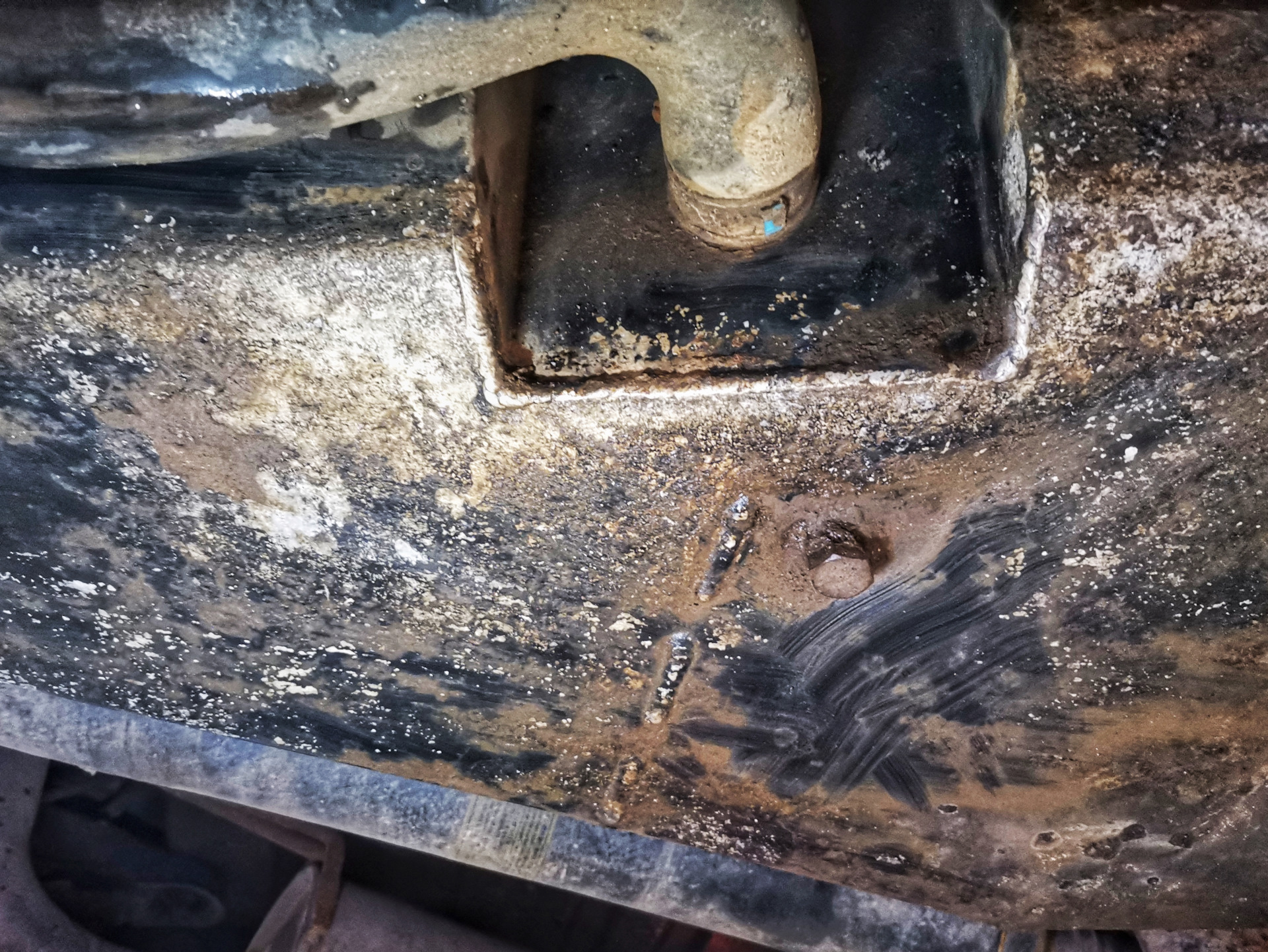

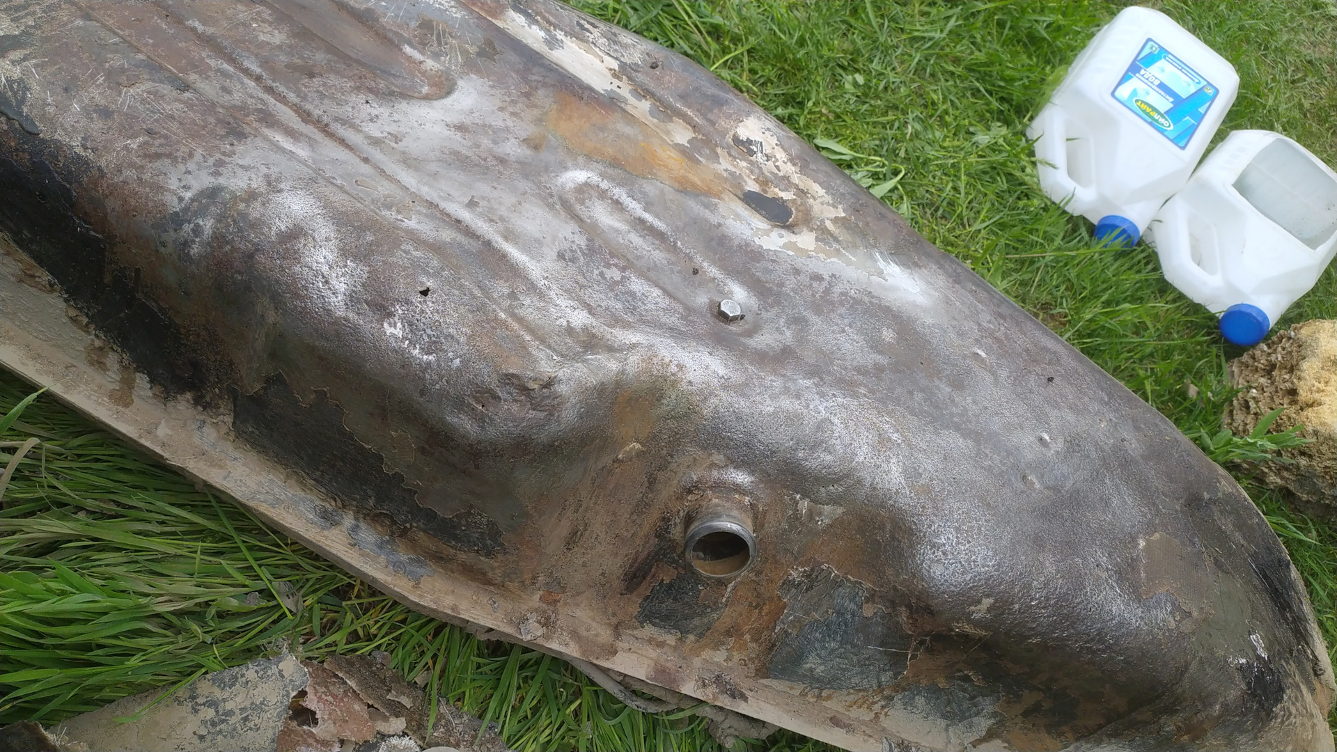

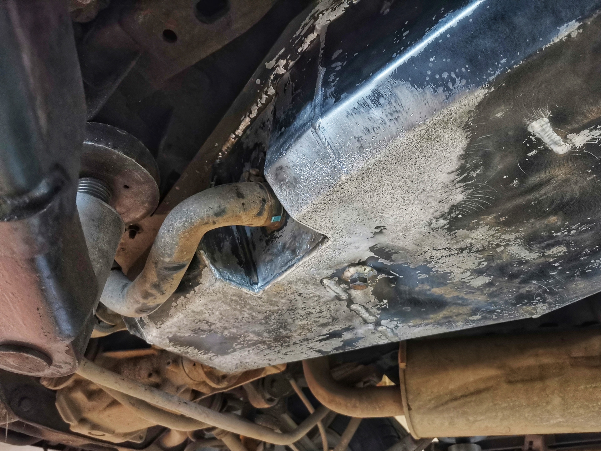

Недели две назад ездила на диагностику ходовой. Пофиксили пару мелочей. Заодно попросила снять защиту бака и посмотрела, что с ним делается. Алюминиевый бак от "Стагера", поставлен в мае 2019 года после возвращения из Казахстана на автовозе. Про эти баки мне и Олег говорил, что к нему приезжали клиенты с прогнившими баками, и POLOZYCHi на дыру в баке жаловался, а он ставил такой бак на пару месяцев позже меня, а живет он в Самаре, а я в столице реагентов Москве! В общем, меня одолела параноечка, и, как выяснилось, не зря.
Сквозных отверстий пока нет, но до них недолго. Надо с этим что-то делать. В "Автофоре" — я к ним повадилась ездить, от дома 15 минут — предложили покрасить битумной мастикой какой-нибудь, но я решила, что будет только хуже: потрескается и в щели будет соль забиваться, как с ржавыми днищами случается. Если бы с новА покрыть, а тут уже следов коррозии полно. Позвонила Олегу, он сказал, что кому-то они такой бак красили молотковой краской и у них, кажется, осталась. В прошлую пятницу я к ним съездила, зачистили бак металлической щеткой на дрели и покрасили в два слоя. Сидела там у них часа 4, ждала, пока подсохнет первый слой.
Немного полегчало, посмотрим, сколько это продержится. Сейчас Стагер стал красить баки более приличной краской, она не так облезает, и новый бак стал стоить 43 тыр (( Думала, что закрою вопрос навсегда, а оно как обычно…
И еще мелкая проблемка вылезла на днях. Ну как мелкая, на заправке прыгали у машины вдвоем с заправщиком пару минут, пытались открыть лючок, а его заело. Зимой как-то была такая фигня, не с первого раза лючок открылся, но я значения не придала, а тут прямо целая песня машину заправить. Я поехала менять масло и заодно попросила разобраться, может, тросик надо подшаманить или вообще поменять, а это ж целое дело. Всё оказалось проще — лючок когда-то снимали для подбора краски по цвету (наверное, это был жестянщик Слава) и назад не приклепали, а присобачили на клипсах, и он стал болтаться. Прикрепили как надо, теперь всё хорошо.

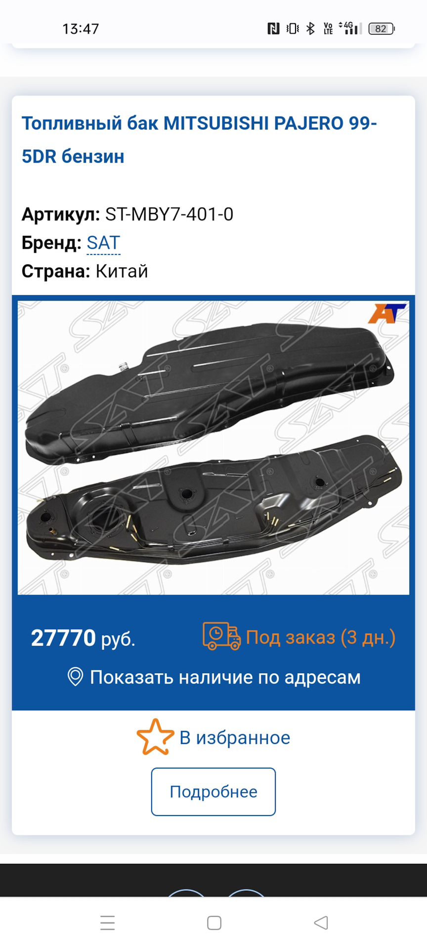

Что про такой скажете?
У нас регион без реагентов на дорогах, просто авто из Москвы бак ржавый

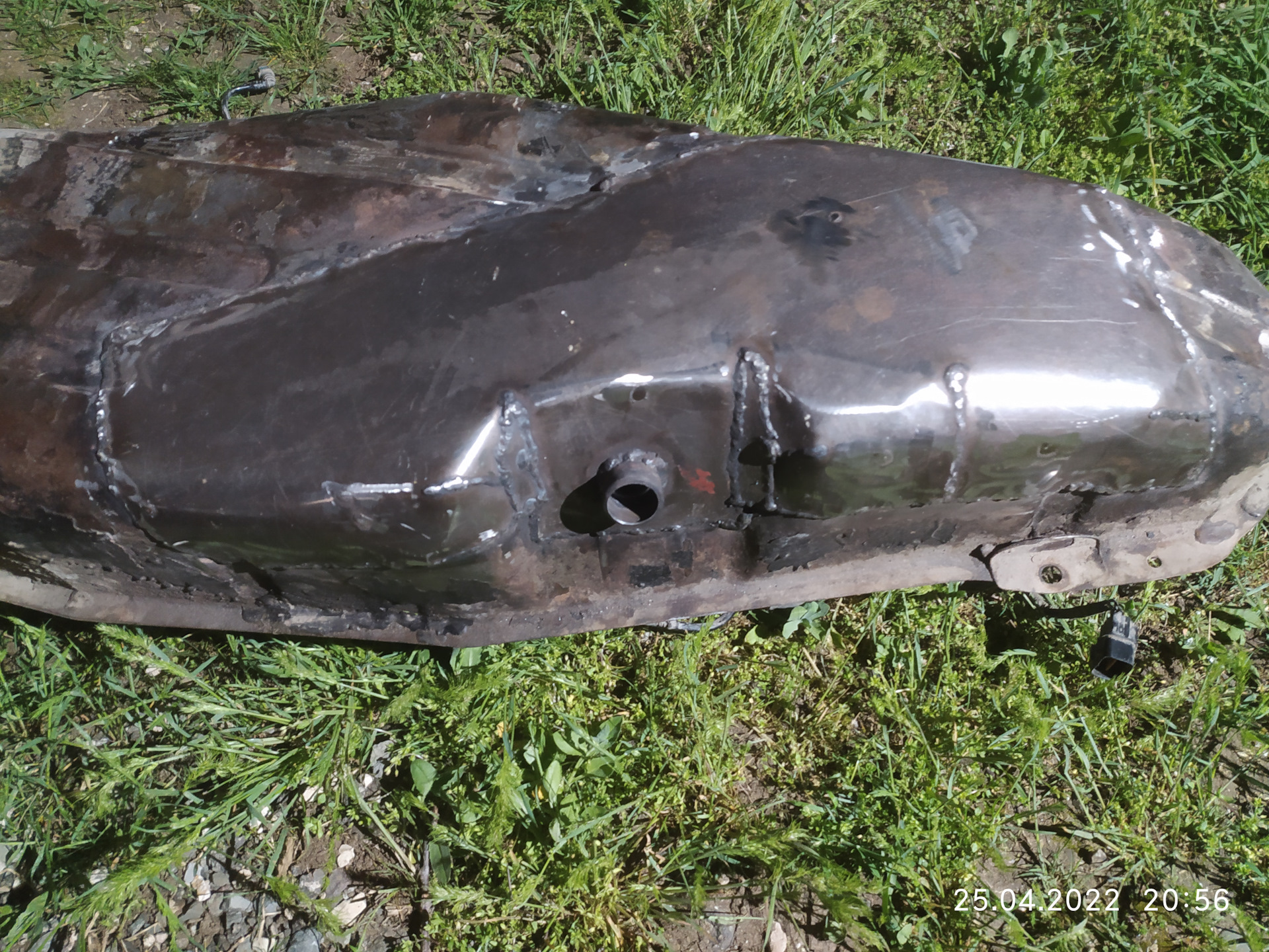

Китайский бак прожил полгода у меня. Проржавел насквозь в точках приварки внутренних перегородок. Удалось вернуть его продавцу взамен на оригинал, но оригинал тоже продержался недолго, 4 года
Понял, спасибо.

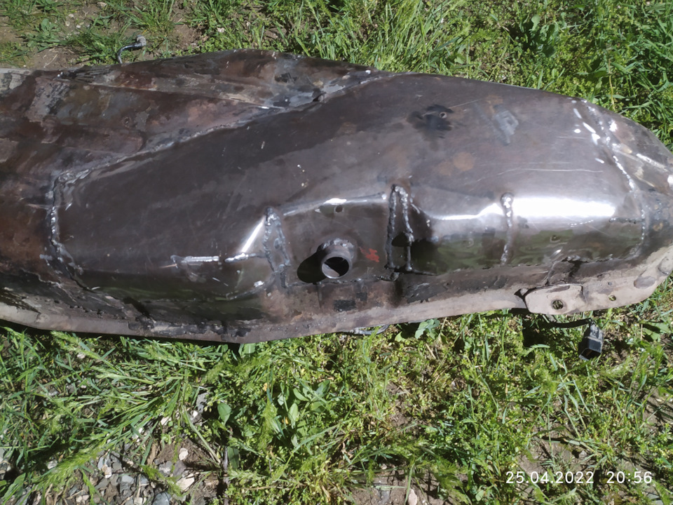

Под полефиркрй было так
Видимо данный вопрос по коррозии бака — никого не обходит стороной…
Пришлось тоже "кустарно" ремонтировать,
До этого был облит полиэфирной смолой со стеклотканью.
Ремонт бака — это путь в никуда.

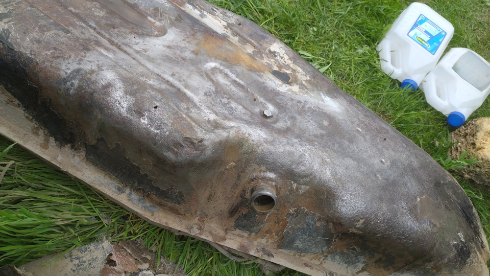

Поздравляю вас. Антигравий и убил ваш бак снаружи. Я не специалист, но опыта, в том числе и горького, хоть отбавляй.
Вот на фото, что произошло у вас. А ваши специалисты сверху ещё пару слоев дали, ускорив кончину.
Либо у вас уже стоял Китай. Вот у него действительно отслаивается цинк и он начинает гнить изнутри. Но это, опять же, не об оригинале.

Ваш бак на гарантии, поэтому мы осуществим гарантийный ремонт бака, заменив проблемную деталь днища, либо заменив днище целиком, в зависимости от характера коррозии.
При этом бак будет целиком отпескоструен для последующего нанесения порошкового покрытия, которое уже больше года используем при производстве баков.
Ввиду того, что порошковое покрытие наносится при температуре 200 градусов и под напряжением, в процессе нанесения оно полностью обволакивает поверхность, заполняя собой все неровности и полости металла, далее запекается в печи, образуя плотный слой, который не пучится, не пузырится и крайне сложно подвергается физическим повреждениям.
Именно вспучивание краски привело к локальной коррозии вашего бака, так как под пузырьками краски скапливались влага, реагенты и грязь, которые разъедали оксидный слой алюминия. Оксидный слой восстанавливается при контакте с кислородом, но в таких условиях доступа к кислороду нет, и на этом фоне коррозия прогрессирует.
Данная краска использовалась в течение месяца в качестве подменной в 2019 году, поэтому проблема не повсеместная, а в данный момент и вовсе невозможна благодаря использованию порошкового покрытия.
