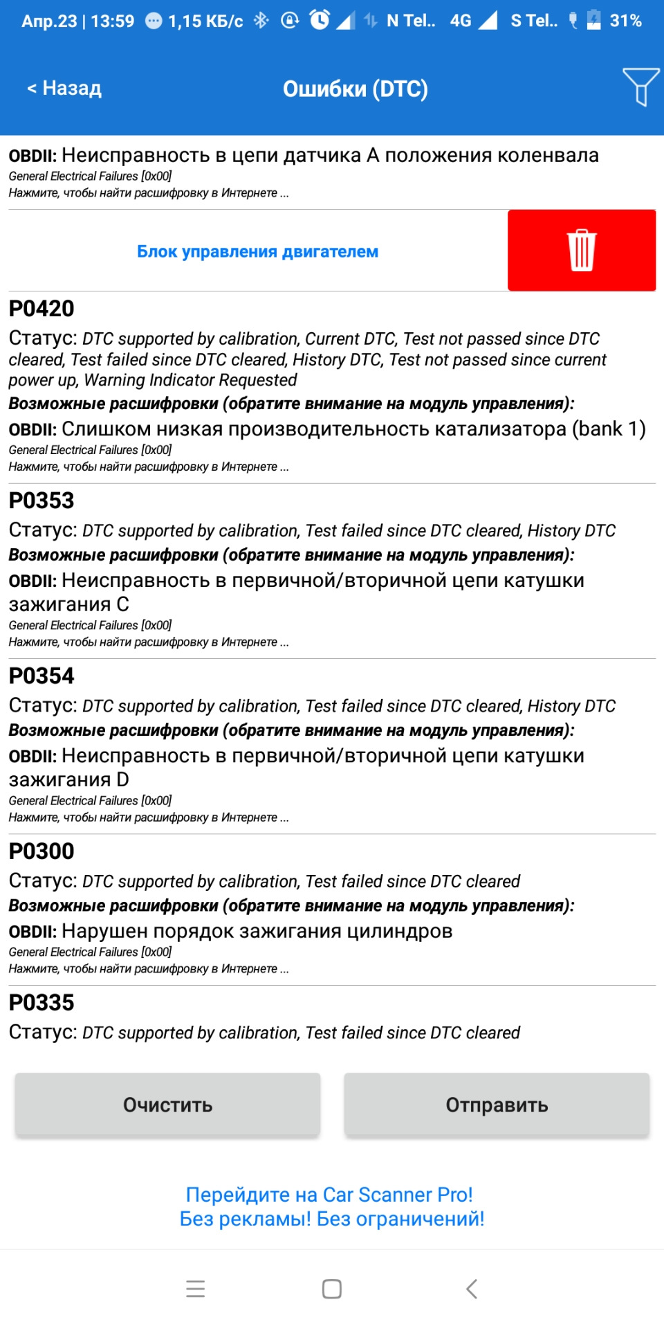

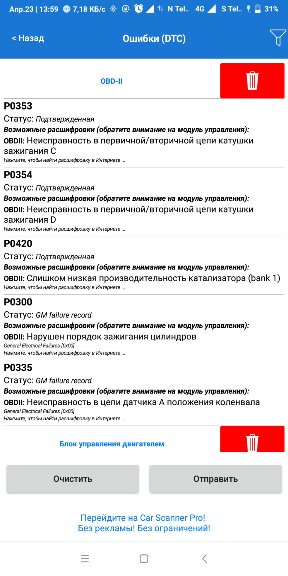

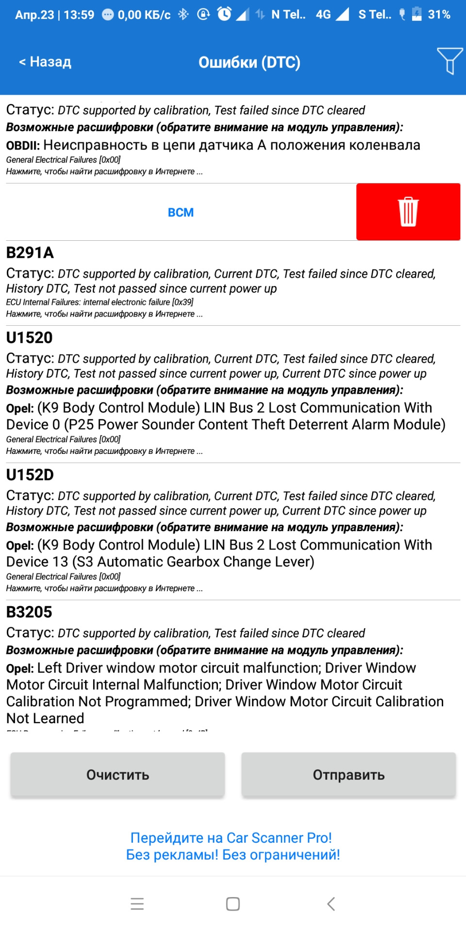

Снова Опель не даёт расслабления. Немного предыстории :
Ехал себе спокойно, и на нафиг, машина теряет мощность / тягу, дёргается и глохнет, белый дым как туман . Загорается лампочка чека, в режиме D машина не едет и снова заглохла .
Диагностика показала потеря цепи 3 и 4 цилиндры, чек сам потух . Поехал дальше.
Модуль зажигания все не как не достану, посмотреть, хотя думаю там и смотреть особо не фиг 🤷
Катался пару дней, и вот ночью еду, и снова здравствуйте : потеря мощности, вонь на весь салон не понятно чего, аж глаза заслезились, проверил за пол часа, что стоял . Во время наката я бы так это назвал, загорелся чек снова и потом начал моргать ! Так же вылетает ESP, и Пьяная Дорога.
Пошевелил контакт модуля зажигания, и вуаля завелся без проблем и поехал дальше, как ни в чем не бывало !

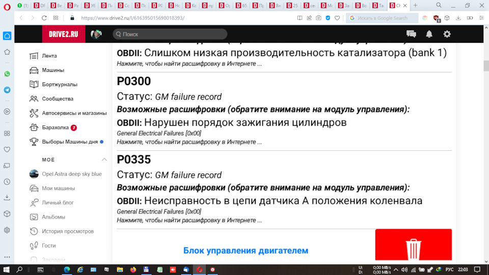

Чек горит, просмотрел ошибки и вуаля : ко всему ещё по коленвалу добавилось и по первой лямбде
При нескольких попытках, завод тяжкий был, и глох пока не поправил разъем питания модуля зажигания.
Может быть это и не в модуле дело 🤔. Свечи зажигания тоже меняные не так давно. Нужно будет достать свой модуль зажигания и осмотреть его, но в любом случае придется новый покупать

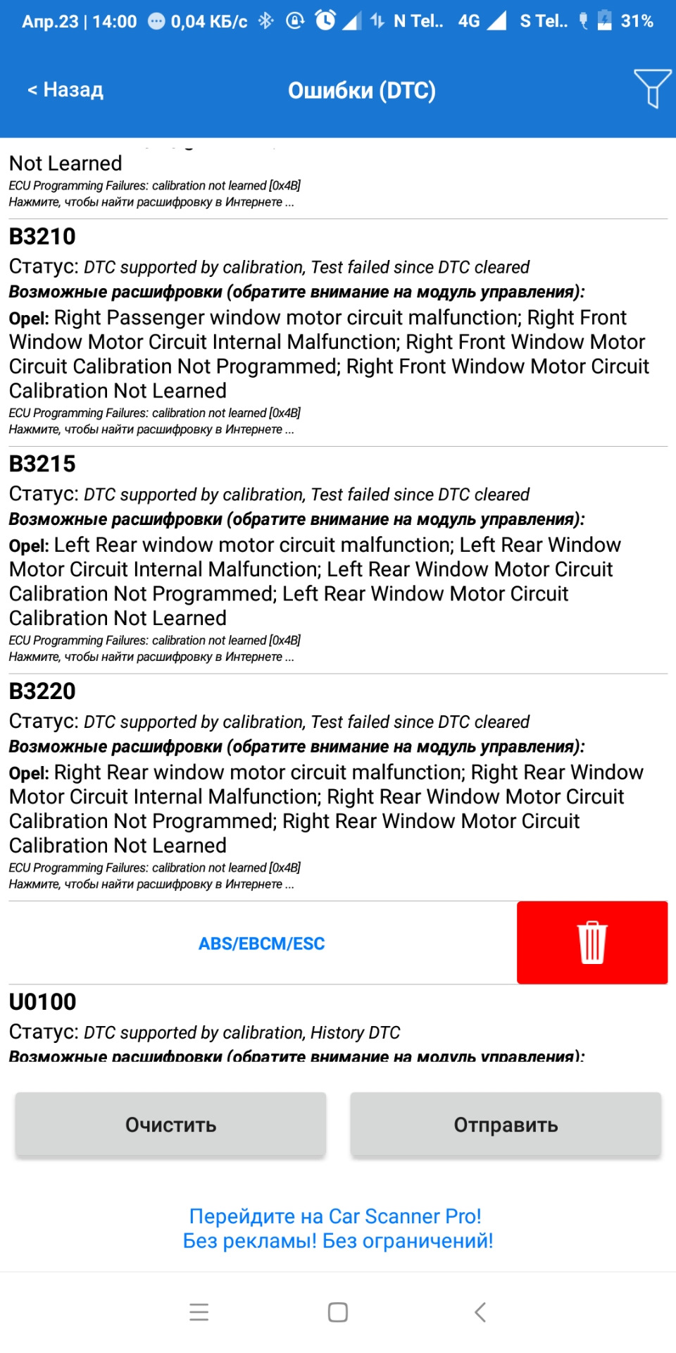

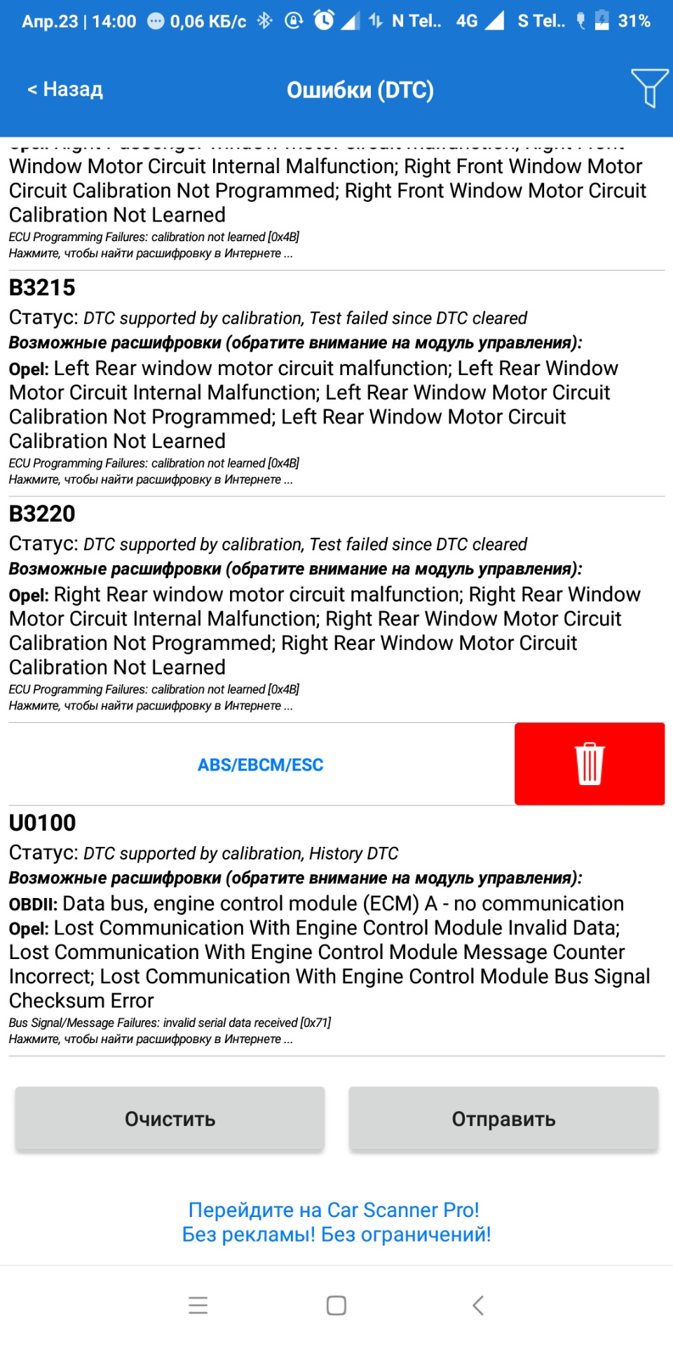

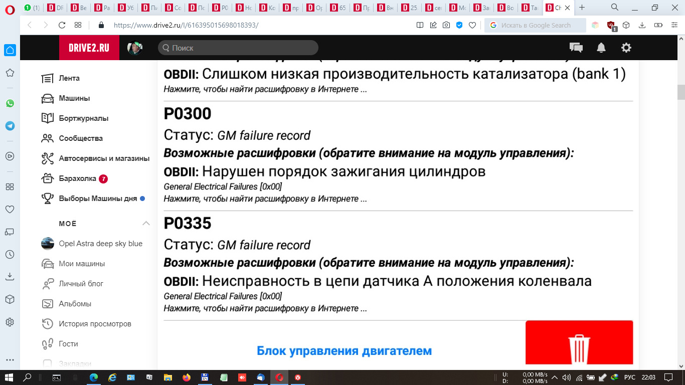

У меня тоже затроила и выскочила — скользкая дорога и чек…
Описание ошибки P0300:
Generic (Общее для всех автопроизводителей):
Random/multiple cylinder(s) – misfire detected (Случайные / множественные пропуски зажигания (воспламенения))
chiptuner.ru/content/pub_13/ — и это не всегда МЗ (хотя на опеле почти всегда).
Это модуль зажигания, либо свечи зажигания

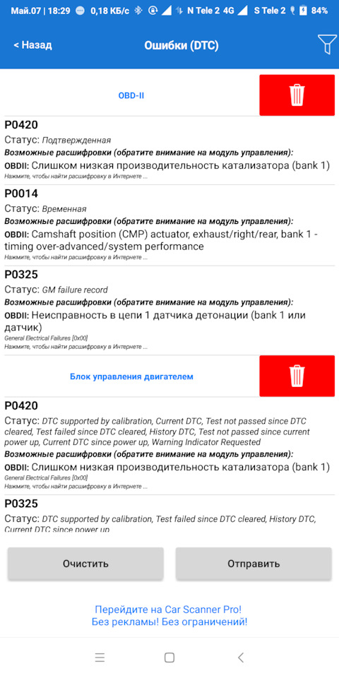

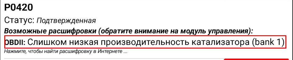

Вот щас, ехал по католика выскочило, первый лямбда
Я два месяца ездил с отключеным вторым
первый ДК, тут не причём, второй ДК "нюхает кат".
www.drive2.ru/s/B9tOQEAAAmM
когда синяя линия (напруга на 2-ом ДК) начинает повторять "синусоиду" первого ДК — выскакивает р0420.
График у себя я не смотрел, лезло по второму, который был отключен, теперь лезет по 1
Ты опять ничего не понял.
дк1 тут не причем.

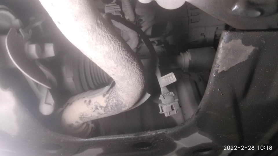

Ошибка 0420 формируется на показаниях второго ДК, который якобы отключён.
У тебя бардак с прошивками… Ничего у тебя не отключено.
Это я понял, щас все подключено, не понятно почему говоришь моросит 🤤 второй а ошибка лезет по первому
с чеготы взял, что по первому ДК?
Вданном случае — bank1 означает, что по первому кату.
Катализаторов может быть двое, например на раздвоенном v6, v8
Тю, то сенсор 1 или 2
www.drive2.ru/s/B9v1QEAAA2s
в общем смотри осциллограмму и далее по результатам (отшивай дк, или покупай бу кат, или отшивай дк и ставь пламегаситель и чини пропуски которые ушатали твой кат ).

Не сгоревшее топливо при пропусках догорало в кате и оплавило его (скорее всего). Моментально форсунки не отключаются, а может они ещё и травят. Машина ведь у тебя с нехилым пробегом.
Его забыли мне в сервисе подключить, когда прокладку, лобовины меняли

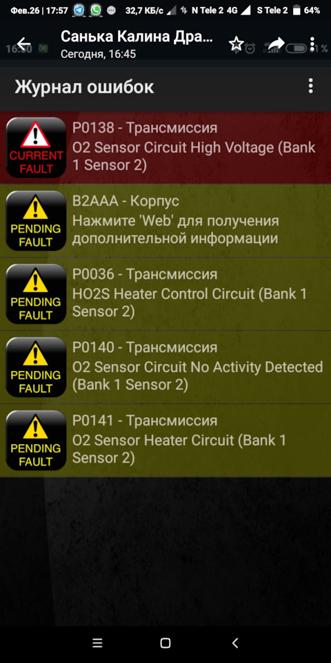

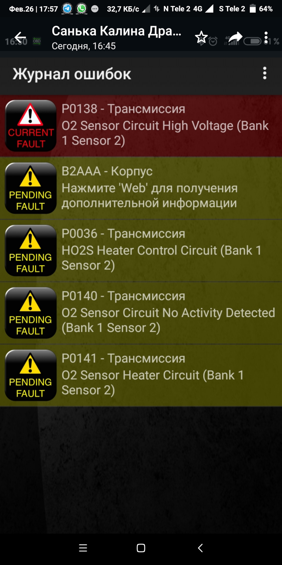

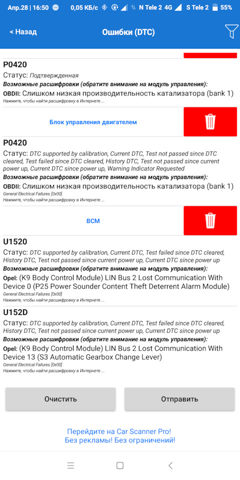

Вот как был 2 лямбда зонд, после ремонта
и выскакивала Р0420?
Нет там другие были
Rover-61reg
ну, всё верно — р0036 обрыв цепи подогревателя второго ДК.
р0140отсутсвие активности второго ДК
р0141 нетцепи…
0138 высокое напряжение в цеп дк2
Все ошибки верные, ясные и понятные — соответсвуют отсоединённому разъёму второго дк
Вот. Щас все 😉 на месте

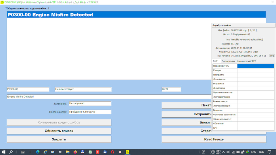

У меня эта вкладка есть : сервис могу и пробег сделать 😉 если верить обзорам
Знаешь, я бы не стал доверять такой программе, вернее кривому переводу…
Может поэтому ты и не то чинишь?
Какой нафик порядок зажигания цилиндров 🤦♂️.
Так это у меня, так примерно узнать куда 🤔 примерно лезть
А так если понадобится есть куда катнуться
Хотя и другие, проги и оборудование показывали тоже самое

форсунка гонит (например забитая, неравномерно впрыскивает) у тебя машина дёргается, а ты в зажигание — начинаешь свечи и мз менять. Это я к примеру, что "пропуски воспламенения" это не совсем равно "пропускам зажигания", а тем более "нарушен порядок зажигания цилиндров".
Поэтому я и не люблю переведённые программы.
"misfire detected"- оно и в африке "misfire detected".
За форсунки согласен, сталкивался я и с ними
Самый прикол: показывает что работает, а как вот работает это уже совсем другой вопрос
Обычно она тупо какая то льет и все 😉
Воспламенение и зажигание совсем разные вещи
вот ошибка р030Х (где х=0…4), как раз основана на на детектировании ECU неравномерности вращения коленвала на основании показаний ДПКВ и ДПРВ.
И эта ошибка по воспламенению.

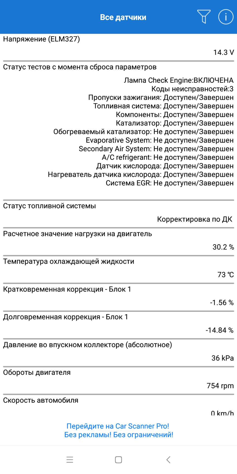

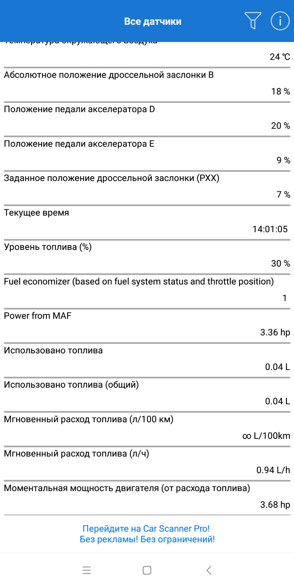

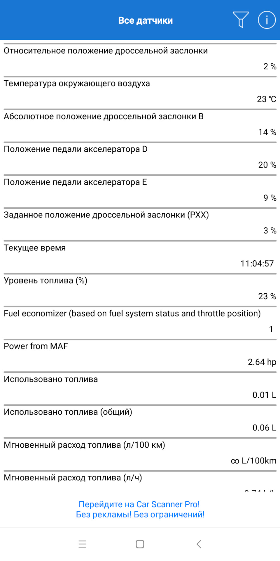

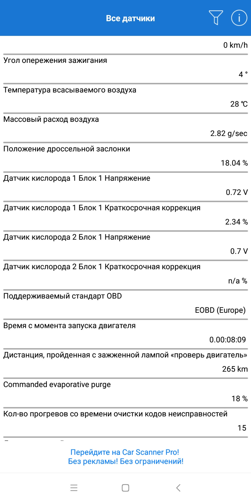

Долгосрочная высоковата, дмрв тоже завышен но это ож еще не в рабочем диапазоне.
Куда 🤔 лезем и копаем?

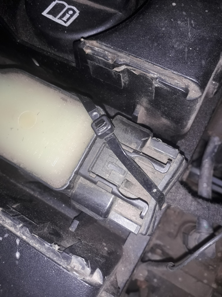

Для начала "сопли" подбери по проводки: разъем и что там еще нароешь. Я досих пор вот так гоняю
Я туда все не как не доберусь
Ну а фига делать, как вариант 😀

я тебе давно и не раз писал, чтобы ТЫ поставил новый разьём на модуль
Работаю в этом направлении
дааа, к новому году ждём запись про разьём)))))
Ну это как получиться, может там как всегда один пин засорился и мозг выносит 😀

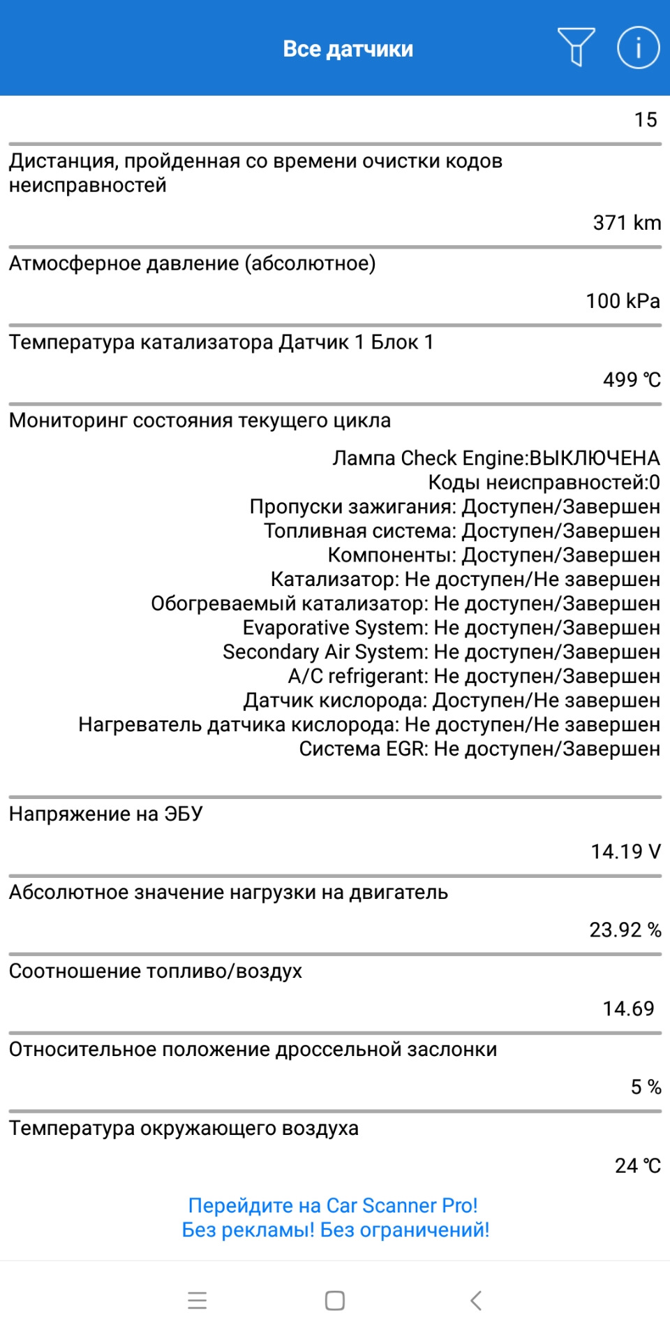

А что там за коррекция сколько она должна быть
Коррекция слишком в минус ушла, maf больше стандартного. Походу не только модуль.
Сколько она должна быть?
У меня она обычно -5%…-7%
Это вот это MAF
2.3-2.4
А, у вас не прогрелась до конца. Ок, пока не придавайте значение этим показателям.

2.3-2.4
Куда 🤔 копать, рыть ?
Ralken
2.3-2.4
Значит нужно на рабочке посмотреть
В общем, норм всё. Займитесь разъёмом модуля)

С разъёмом пока дешевле будет) на али можно купить.
В курсе, не кайф ждать триста лет
С Авито забирать проще 700р по моему на 7 мь пинов
Ralken
Стяжкой ещё дешевле, вон ☝️ мне прислали решение 😀

Может еще печка включена у вас. В общем, норм всё
Не климат
Ralken
2.3-2.4
102 антифриз
