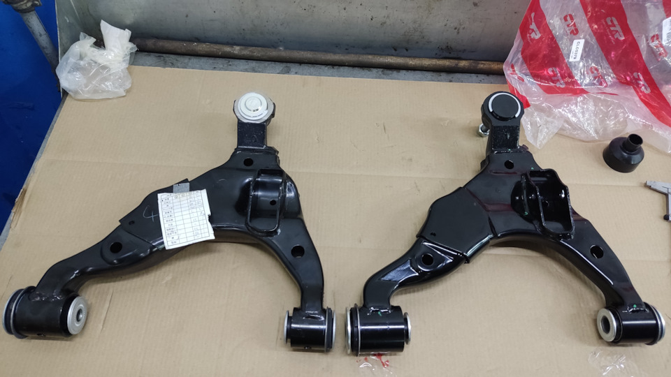

Дошло дело до обзора самих рычагов! Что видим, о том и рассказываем, плюс полезная информация и собственные мысли вслух.
Начнем с шаровой опоры. Что вижу:
1.Пыльник совсем немного превосходит по эластичности пыльник оригинальной шаровой опоры Тойота, Чуть-чуть. Я даю оценку 10/10, где 10 максимально эластичный, 1 очень жесткий. Не пугайтесь, там это превосходство улавливается в нюансах, то ли это толщина самого пыльника, причем зональная, то ли это состав самой резины.
Видео от канала CTR — Как устроен пыльник CTR
2.Усилие на страгивание (как палец новой шаровой опоры движется от руки) 2/10. Где 10 максимально легко, 1 очень туго. Сдвигали и на левом и на правом рычагах. Эти образцы оказались одними из 2-х представителей брендов в обзоре, которые было достаточно трудно сдвинуть рукой.
3.Плавность хода шара 10/10. Где 10 это плавно и мягко, 1 это грубо и жестко. По CTR — туго, но плавно. Упругий и одновременно мягкий ход, плавность, без рывков или ступеней во всех плоскостях. Это косвенный показатель качество полировки шара. Мы знаем, чем более низкий коэффициент трения, тем лучше в данном случае, и тем больше ресурс шаровой опоры.

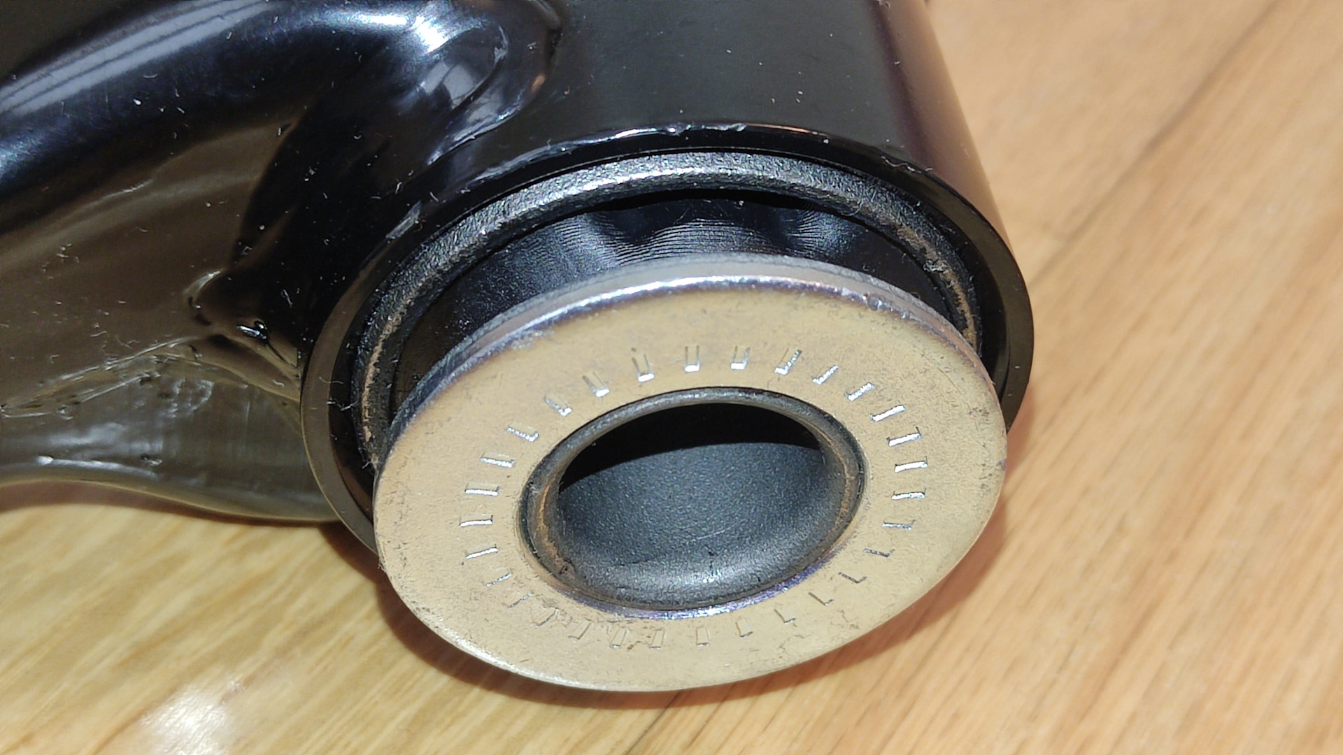

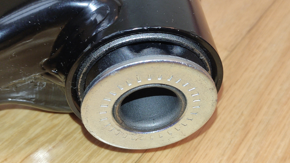

4.Сайлентблоки.
Большой ориентирован по горизонтали (вертикальные прорези по бокам).
Маленький ориентирован по вертикали (горизонтальные прорези верх и низ).
Существует устойчивое мнение, что CTR использует РТИ от своих подрядчиков Pyung Hwa Holdings (PAVCO) и еще Shin Hwa Industial. И это подтверждается здесь на форуме, включая фотоотчеты.

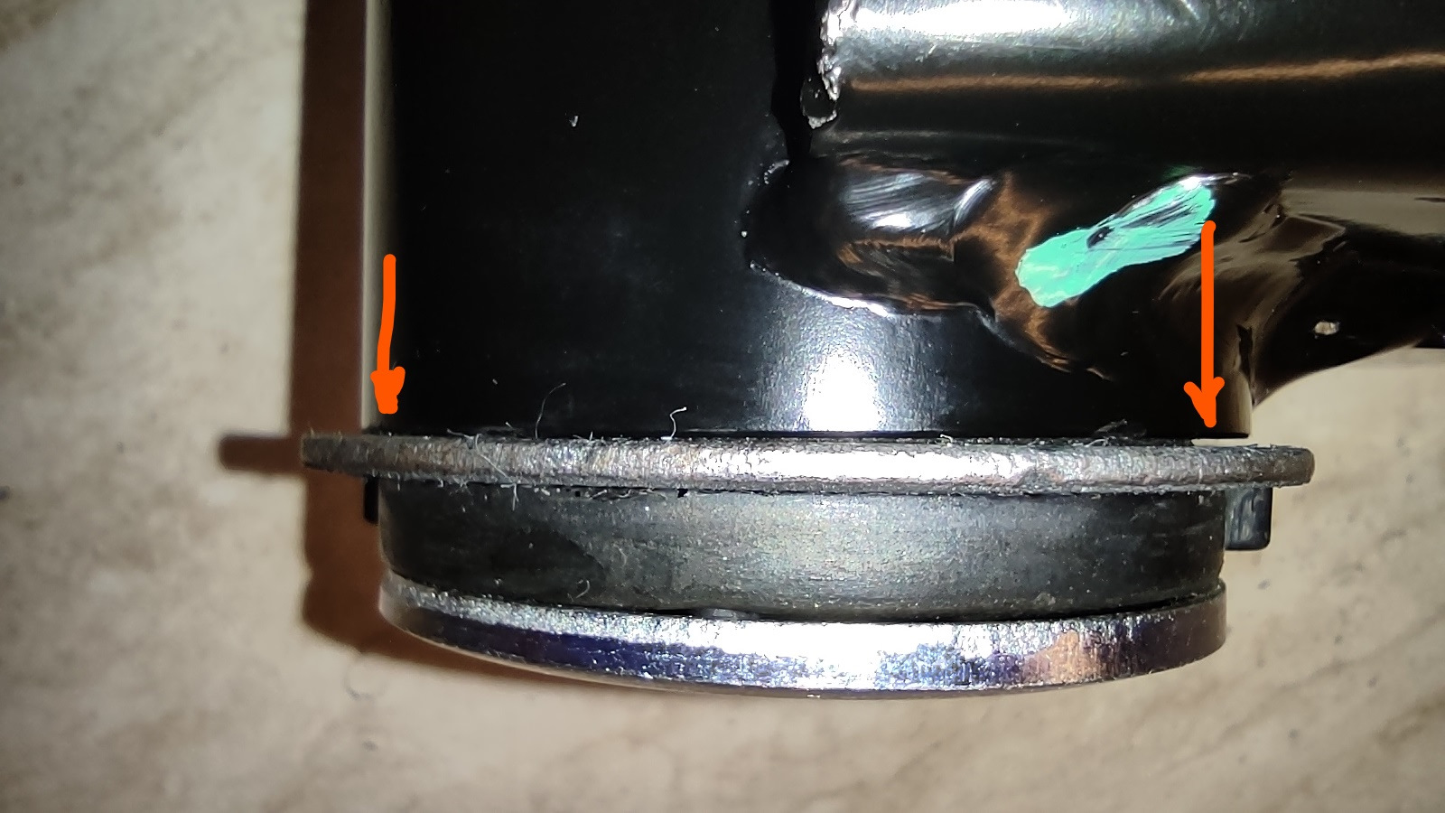

5.Сборка и геометрия.
А вот здесь совсем маленькая ложка дегтя, причем мало верится, что этот дефект допущен на производстве. Оптимизм. Маленький сайлентблок сидит в своем посадочном месте не совсем соосно. На одном из 2-х рычагов CTR. Может быть я придираюсь, но факт остается фактом. Не исключаю, что это дефект, полученный при хранении или транспортировке. Упал или уронили (((
Выход есть, если вы это заметили на глаз, и даже не поленились промерить микрометром, то пресс решит эту ситуацию. В хорошем сервисе всегда будет пресс.
Больше не к чему придраться!

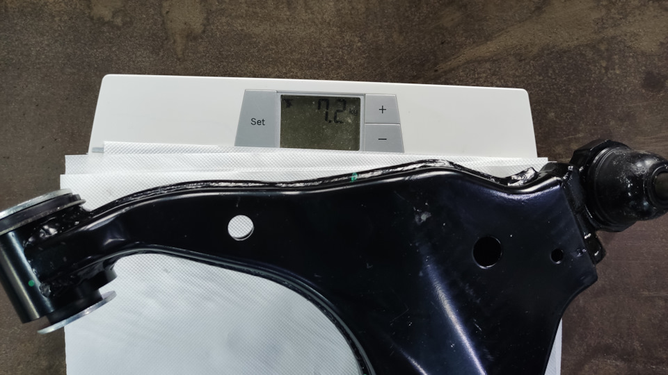

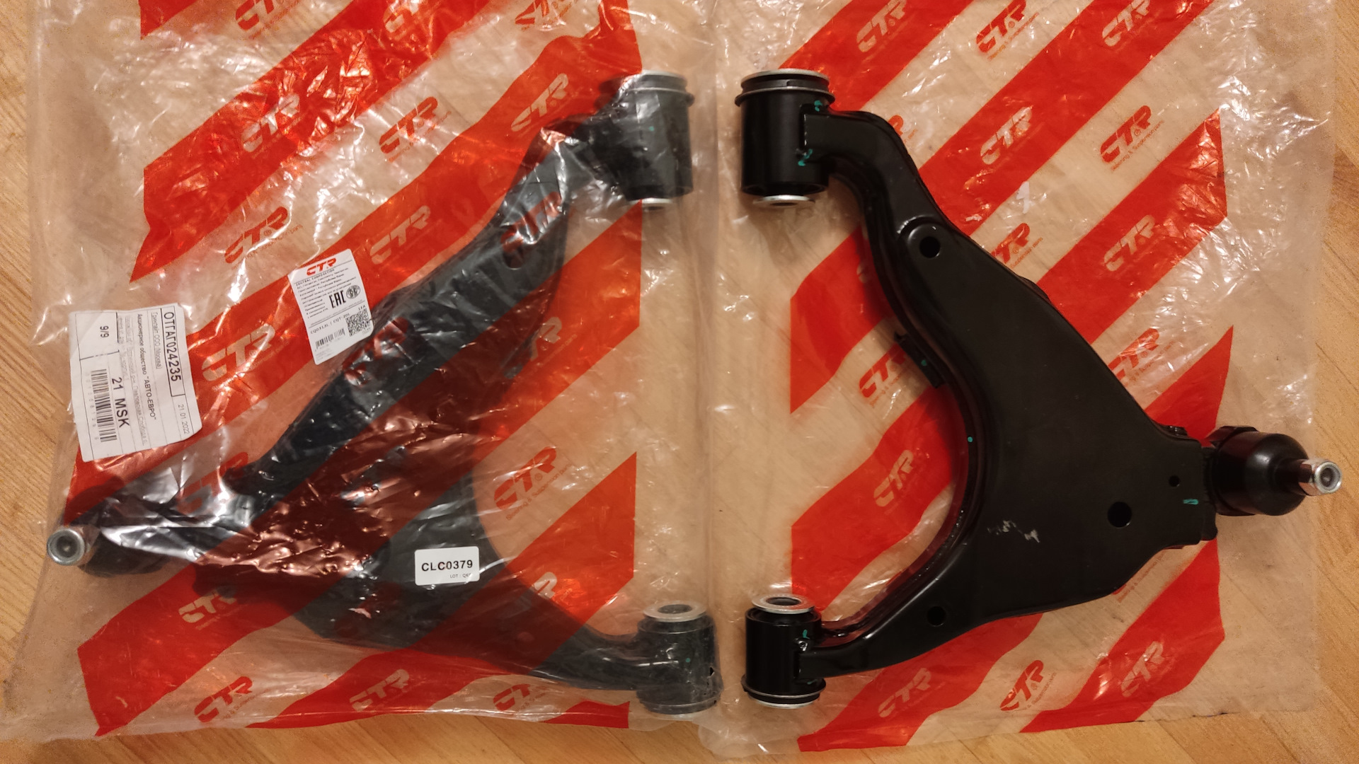

6.Вес.
CTR оказался самым легким из рычагов, легче оригинального рычага Тойота. Возможно, за счет применения более легированных сталей. Я уверен, что инженеры CTR допустили в производство данную модель рычагов после испытаний и необходимых замеров, и они уверены, что данные стали достаточны для всех типов нагрузок.

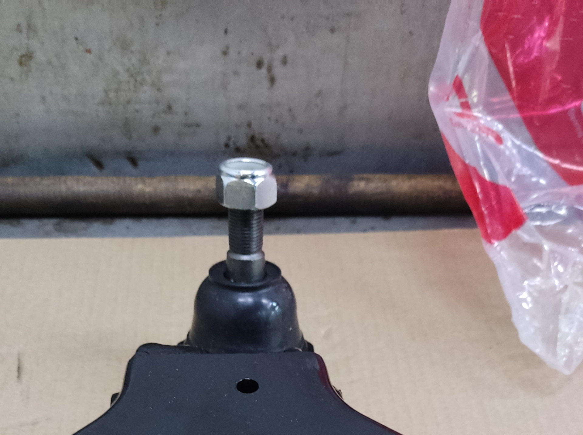

Из защиты я нашел только код на шаровой опоре и отличительная особенность именно CTR в виде самоконтрящаяся гайки. Все.
8.Самоконтрящаяся гайка. Это отличительная особенностью рычагов CTR от других. В сегменте легковых автомобилей – это нормально, в сегменте коммерческого транспорта, и тем более грузовиков, то там только корончатая гайка и шплинт.
ВАЖНО, затягивать самоконтрящуюся гайку только с помощью динамометрического ключа с определенным усилием! Рекомендую пользоваться данными по затяжке из руководства по ремонту конкретного автомобиля. По возможности уточню этот момент обязательно.

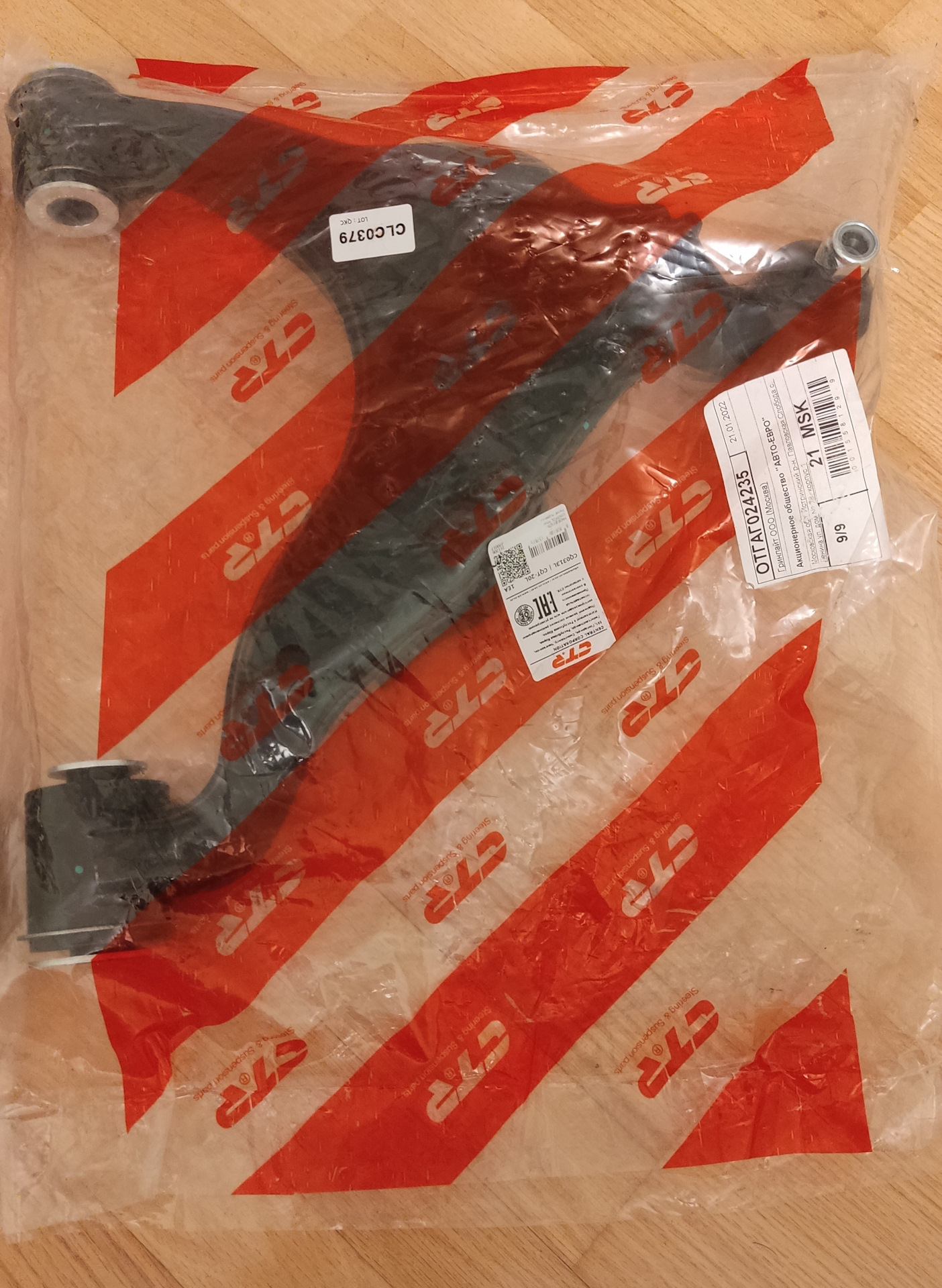

Хотел приобрести рычаги CTR, нашел что Авторусь их официальный представитель, поехал посмотрел "вживую":
визуально выглядят нормально, качественно, но на этикетке не написано где сделаны, только "by CTR", шайбы серебристые с другой накаткой — визуально отличаются от представленных на фото, на пальце шаровой защитный колпачок, я его снял — палец вообще не шевелится, я руками его сдвинуть не смог, на обоих рычагах…
Менеджер подтвердил, что они официальный партнёр CTR, по моей просьбе уточнил место производство и поставки рычагов — Китай… И обычно, говорит, СТR к ним везут из кЕтая…
Я брать не стал…
Наверно поищу оригинал…
Сделайте запрос самому CTR в России по поводу их официальных продавцов.
Плюс поищите на официальном сайте инфу ctr.co.ru/gde-kupit/
Да, и еще. Сама компания постянно модернизирует и усовершенствет свою продукцию.
Так что рычаги 2025 могут отличатьс от рычагов 2022.
Я их спросил — ответили:
"Добрый день! Только рычаги и только некоторые артикулы, действительно, маркируются Made in China.
(Made by CTR)
Такая маркировка избрана, так как корпуса этих рычагов были произведены в Китае, но шаровые изготовлены и установлены в Корее.
Усилие сдвига пальца при современной конструкции шаровых не информативно, хотя ранее так определяли качество шаровых — чем туже, тем лучше…"
Я так понимаю, что это норма…
Но правда звучит странно: рычаги сделали в Китае, отправили в Корею для сборки, а потом снова отправили в Китай для поставки в Россию?
Вероятно сайленты и шаровые сделки в Корее, а рычаг и сборка уже в Китае…
Т.к. оригинал купить негде с гарантией по разумной цене, наверное придется брать CTR…
Только надите их официальную точку. Я думаю, если рычаг от CTR, то он и сделан под контролем качества CTR/

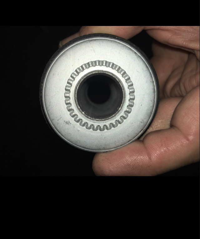

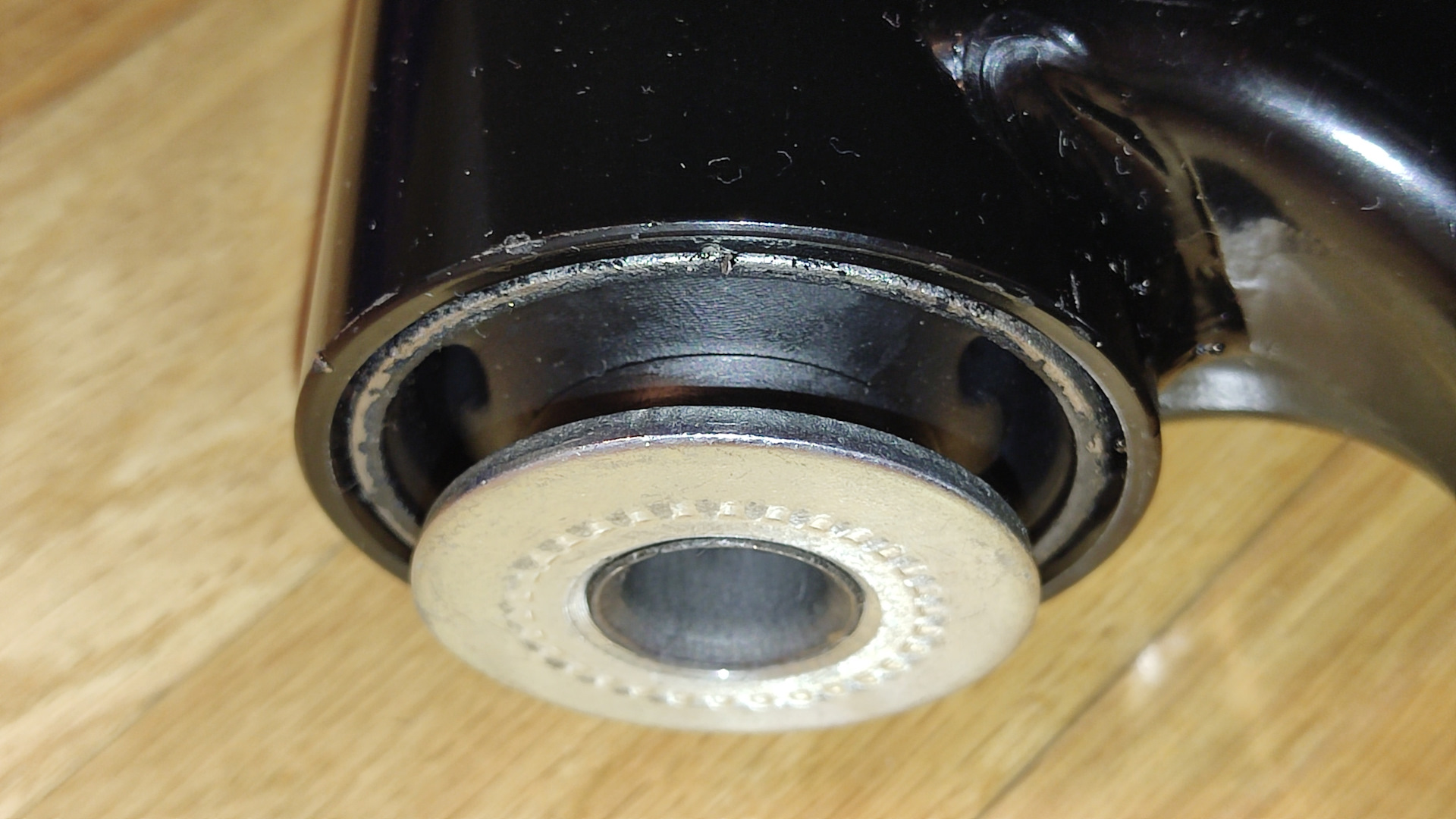

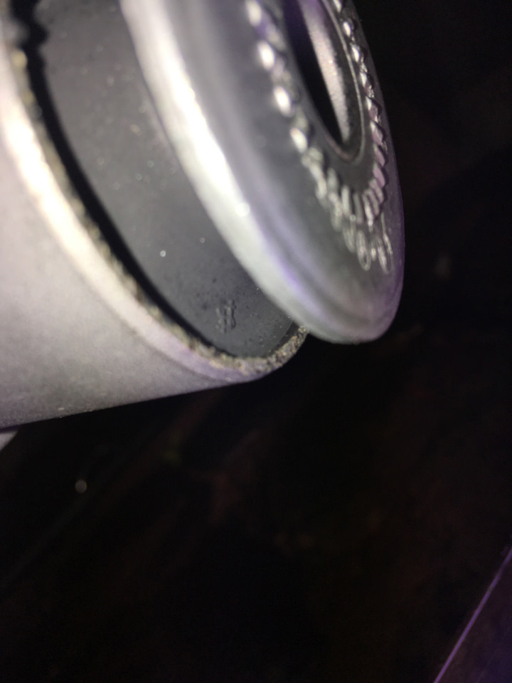

Логотип Shin Hwa
Я тщательно обследовал эти сайлентблоки — логотипов нет. Совсем нет.
Как сказал выше — CTR использует РТИ от своих подрядчиков Pyung Hwa Holdings (PAVCO) и еще Shin Hwa Industial. Данные сайлентблоки могут быть от Pyung Hwa.
www.ph.co.kr/m_eng/compan…st.asp?depth=3&cateidx=73
Не исключаю конечно. А по поводу разной насечки? Или фото такое?
Я обязательно сделаю детальные фото позже
Сайленты CTR они же Shin Hwa выглядят совершенно по другому.И ещё показалось, на фото плохо видно, что завальцовка на большом и малом разная. Так должно быть:
