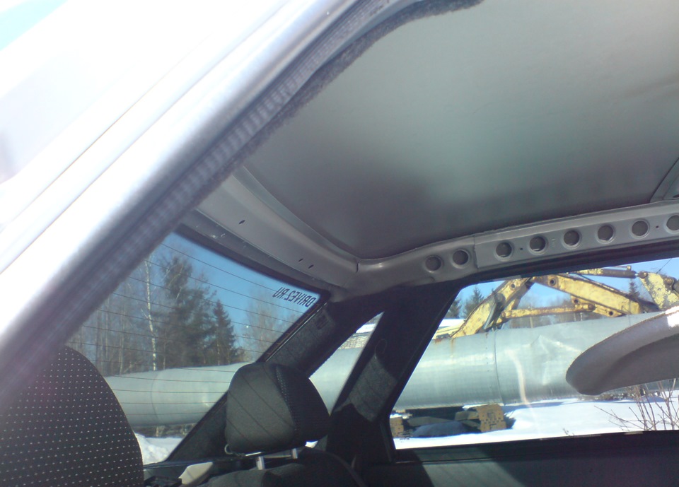

Установку начал со снятия обивки потолка.

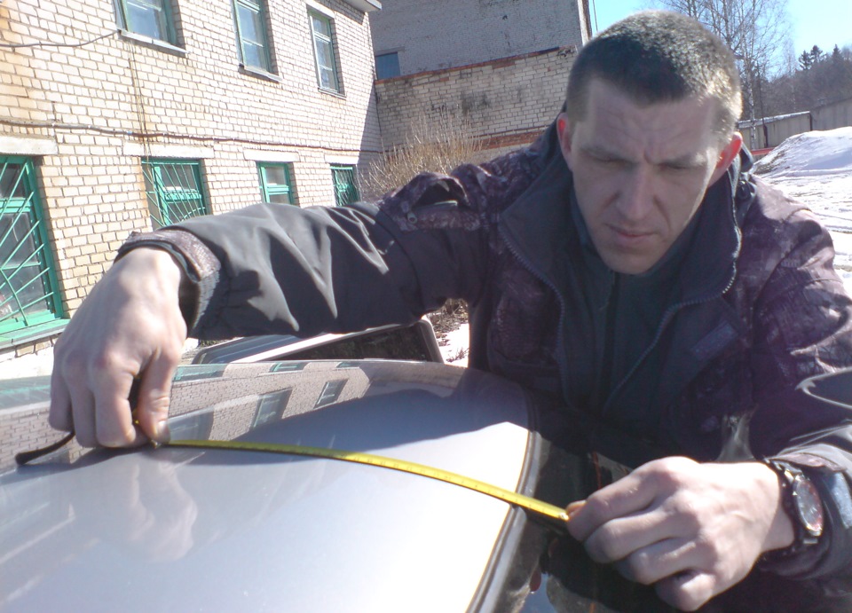

Далее разметка.

Обшивку как снял? Влияют помехи от регистратора? Шнура хватило?
Обшивка снимается легко — откручиваешь ручки и плафон. Помех не было, шнура хватает с запасом.
