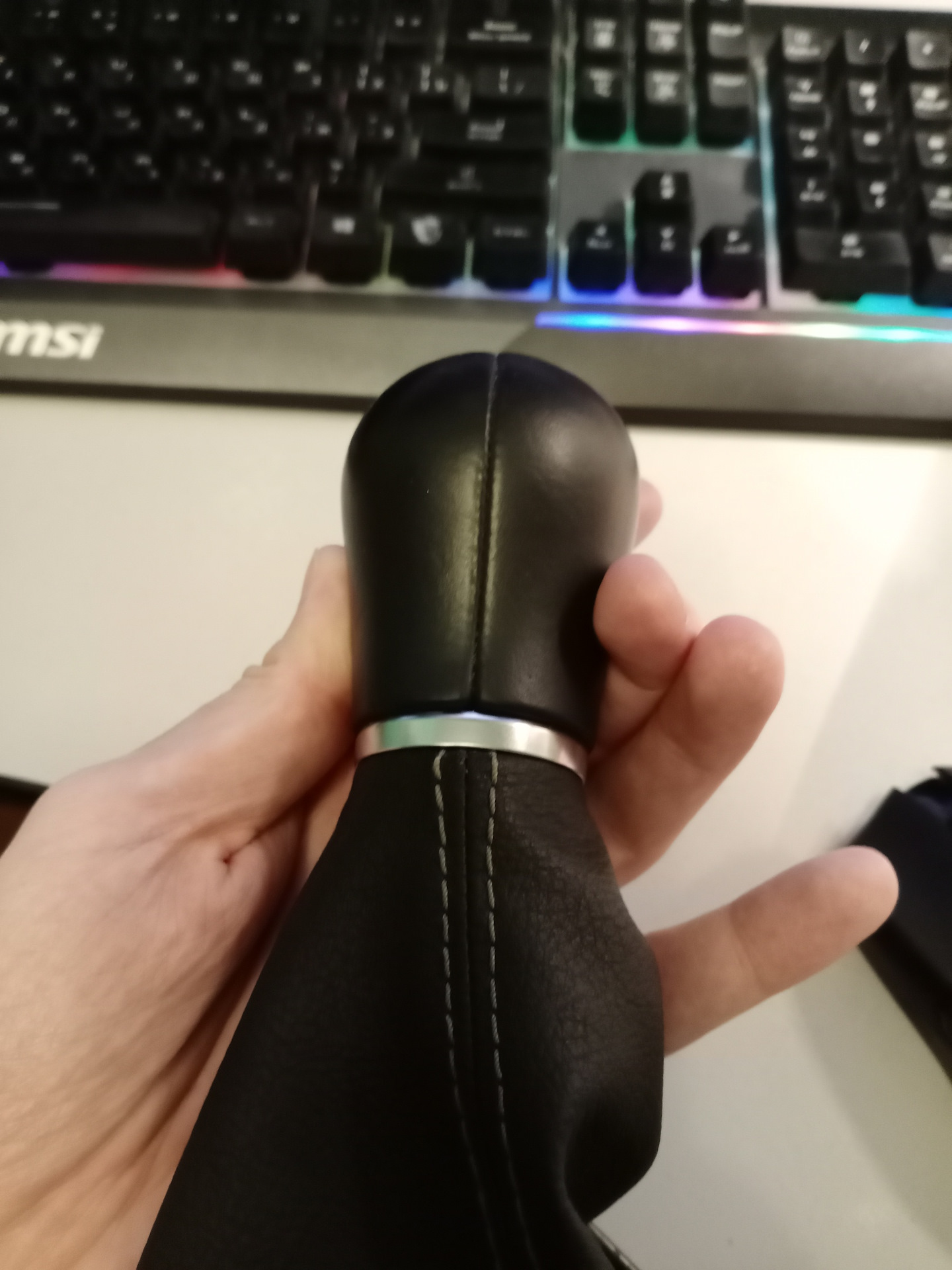

Всем привет.

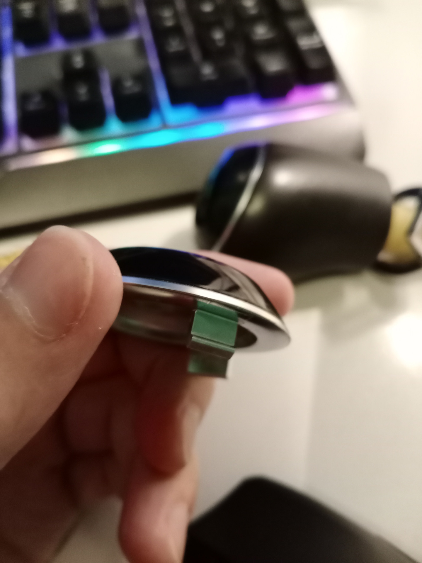

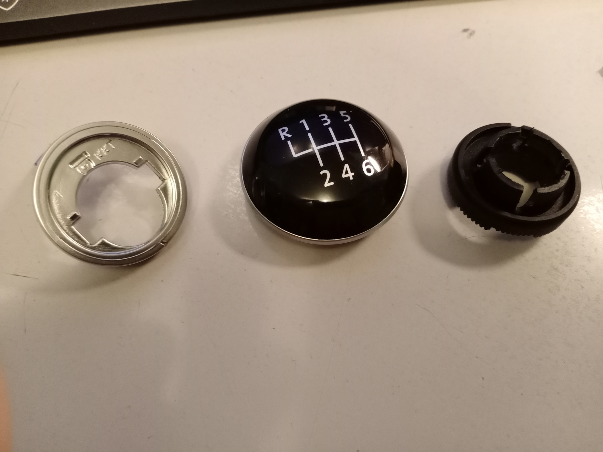

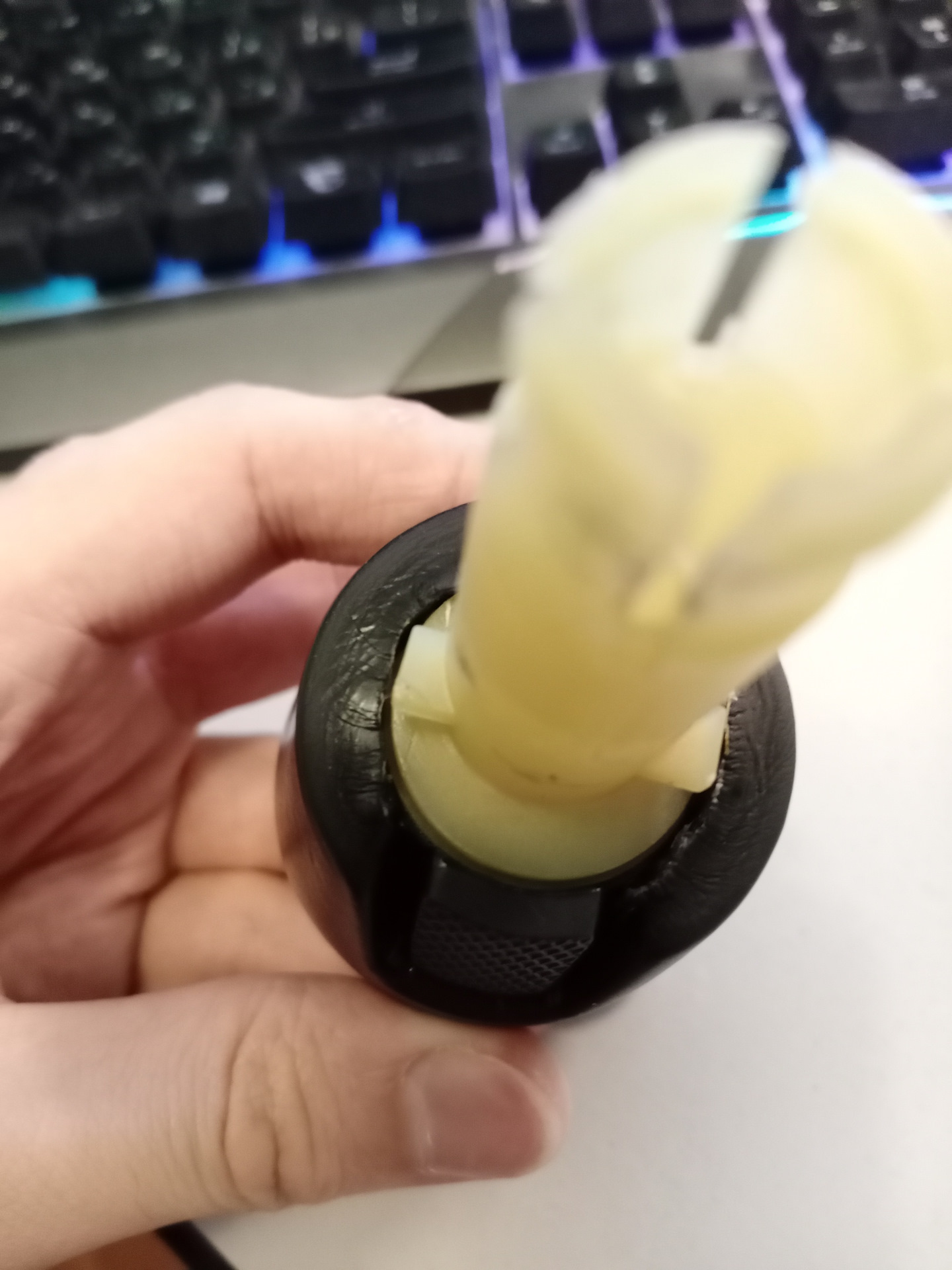

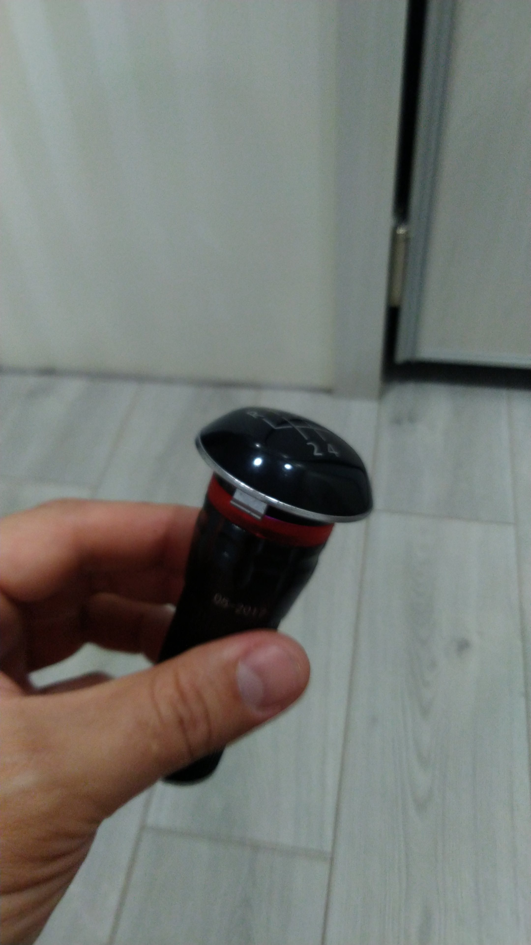

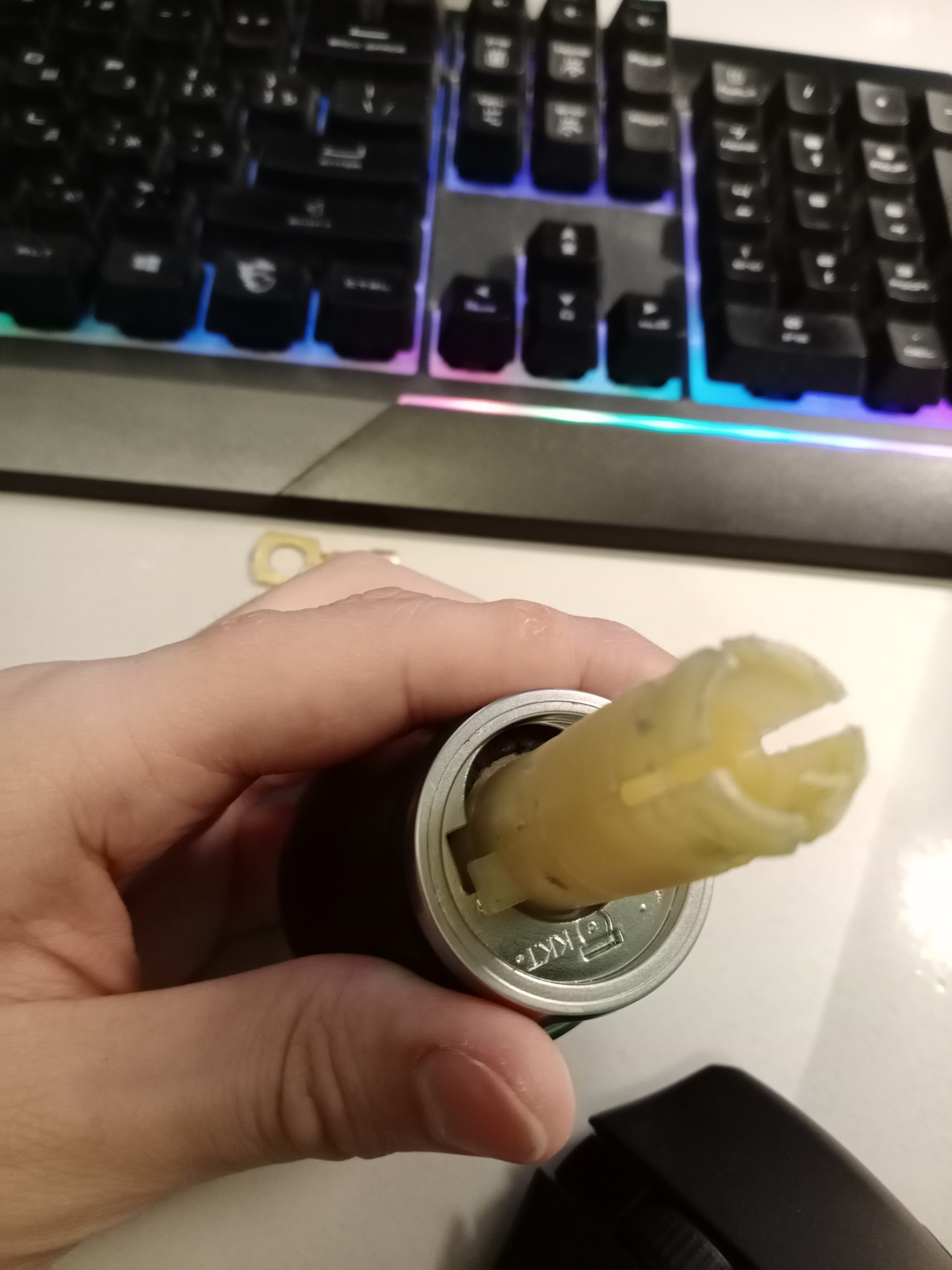

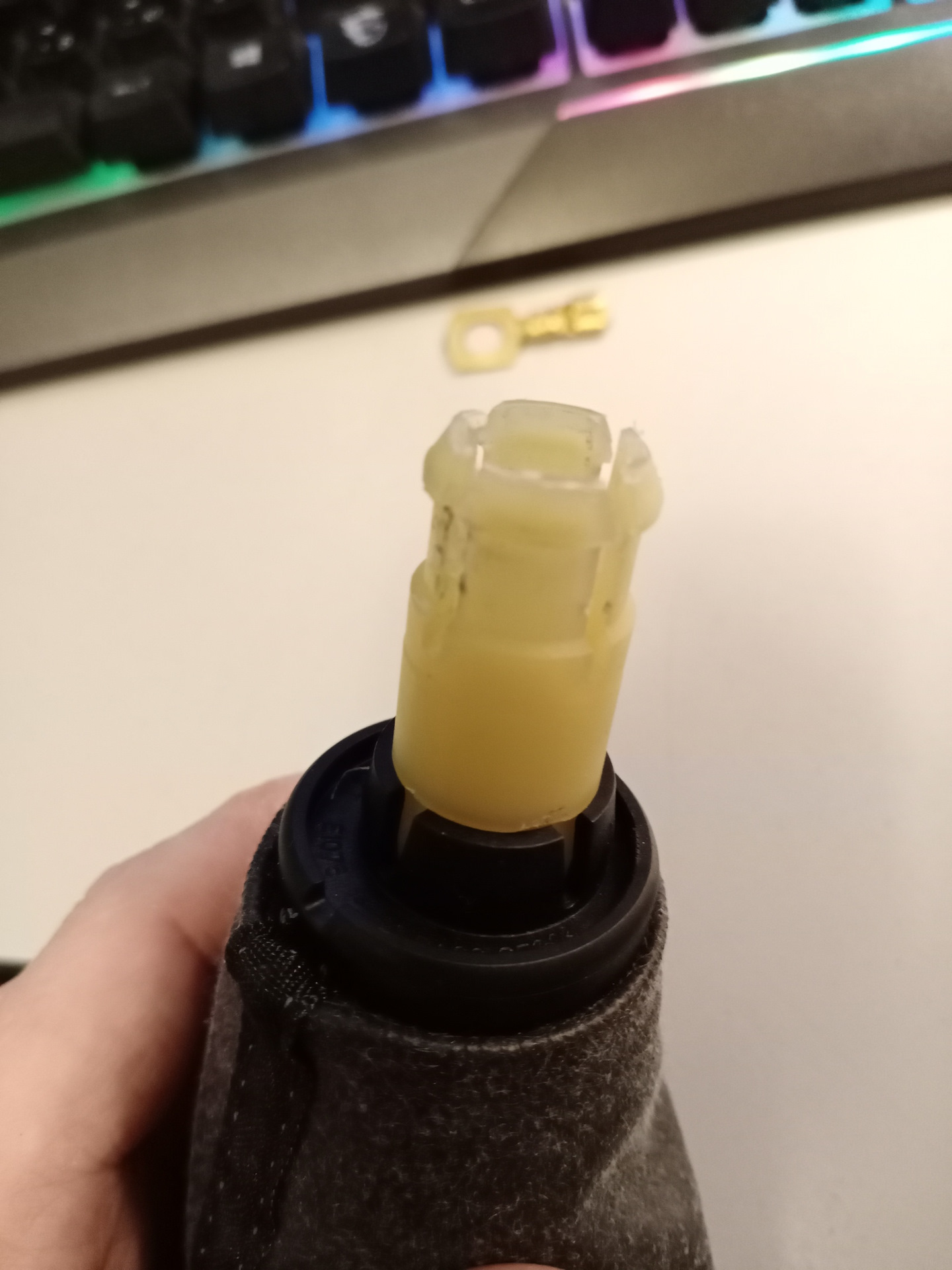

Затёрлась кожа на ручке и в одном месте треснул чехол, решил поменять. Изначально думал просто купить новую, но новых таких не нашел. Решил перешить, но потом случайно на авито купил от Polo GT ручку с обозначением под 6 передач, но у меня-то 5. Пришлось переносить обозначение. Изначально ожидал, что всё разбирается со стороны крепления ручки на штангу в авто, поэтому разбирал оттуда, на деле можно было просто аккуратно снять и заменить верхушку.
Но раз разобрал, то напишу инструкцию по разборке:
1) Снимаем с машины, осторожно с рамкой, но тут я не помогу, не фотал это, инструкций на драйве куча.

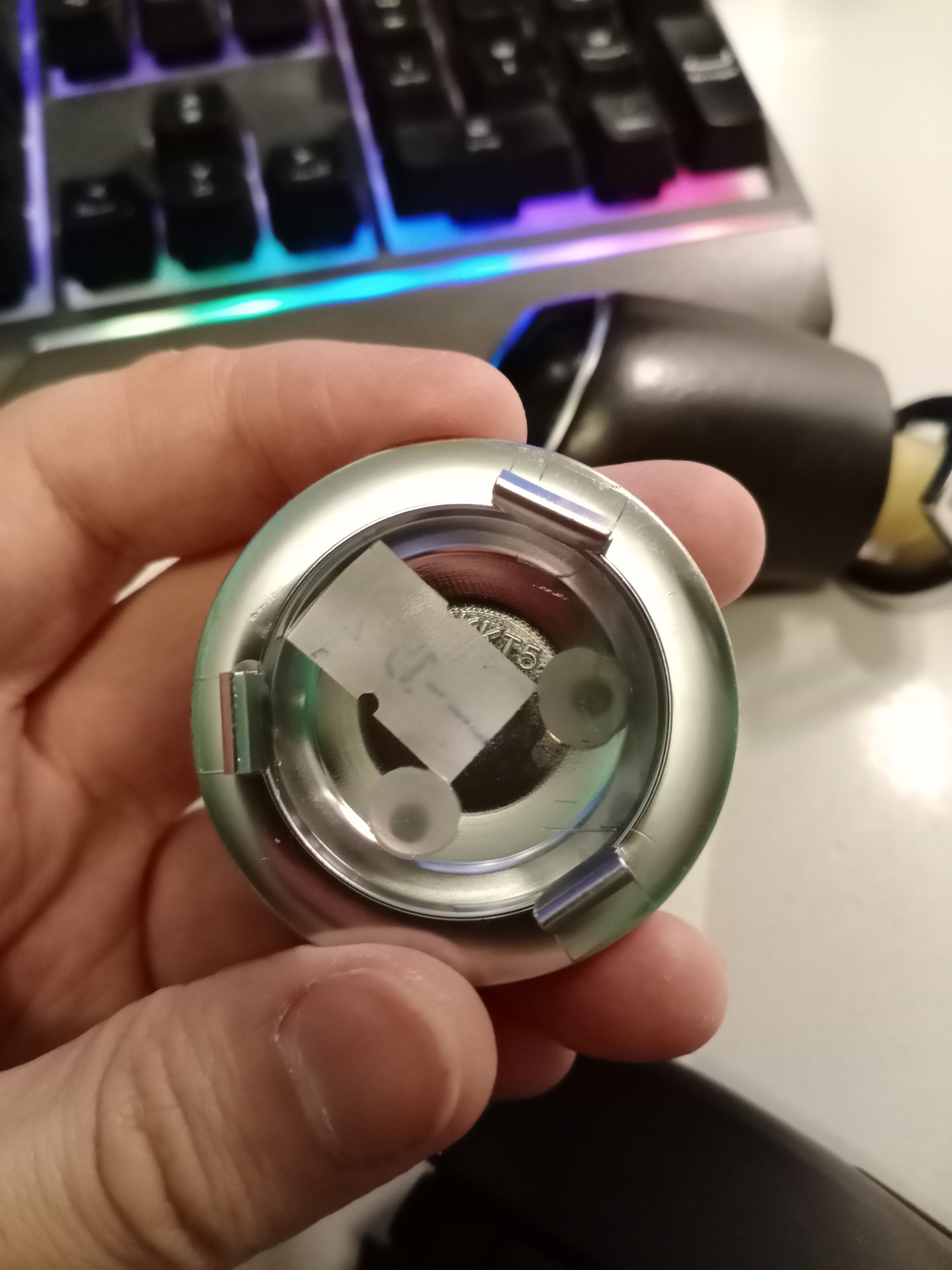

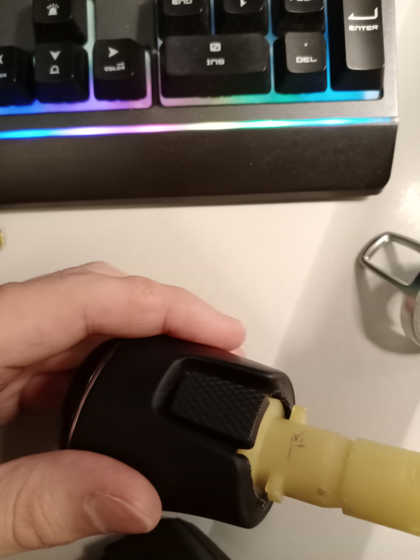

2) Отверткой аккуратно снимаем металлическое кольцо, которое фиксировало ручку на металлической штанге в авто.
Далее с фото:

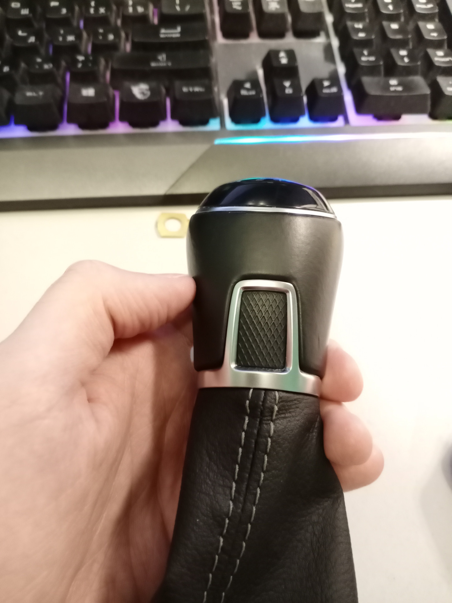

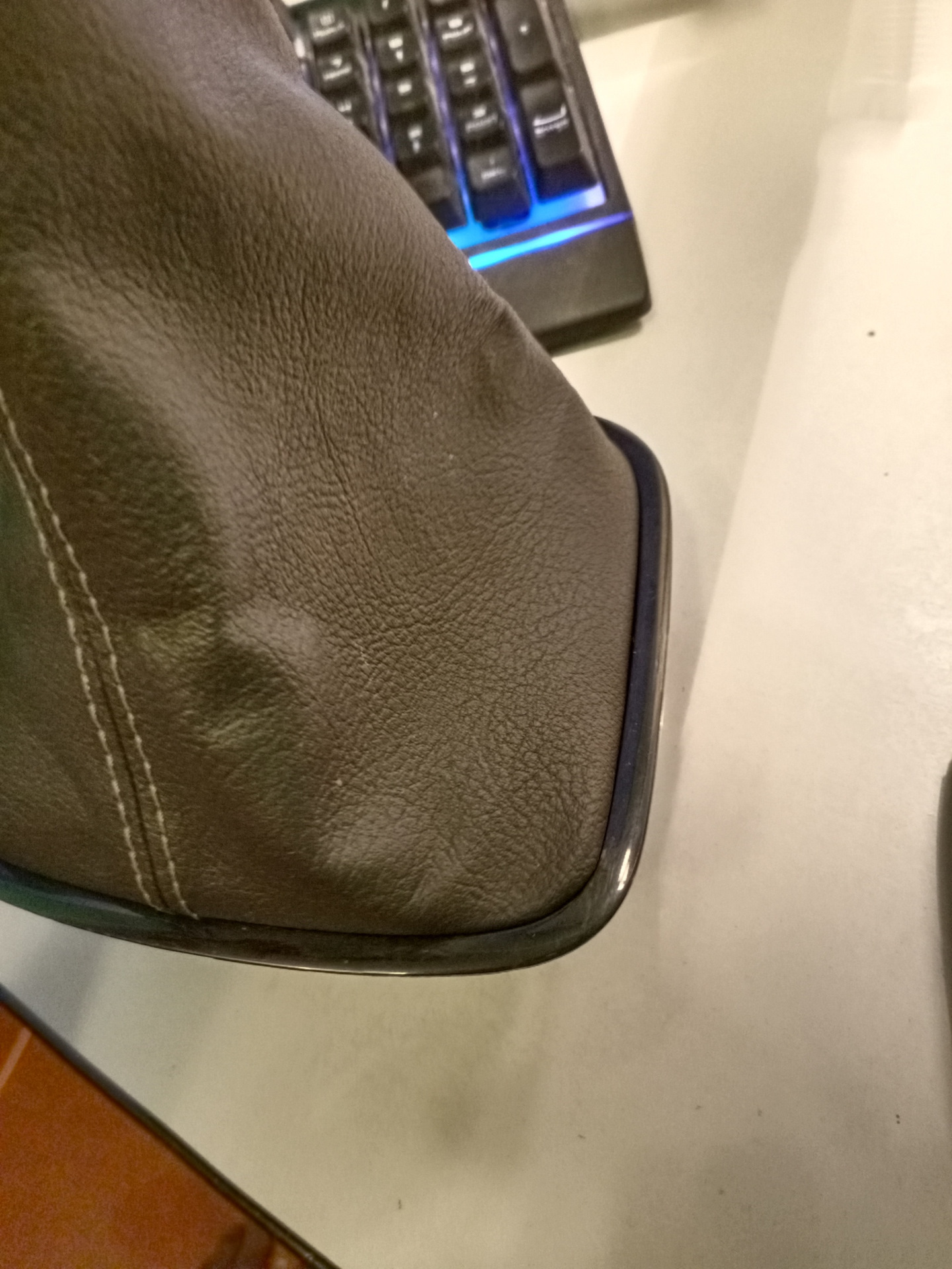

6) Если нужно заменить кожу, она похоже то ли просто натянута и зажата, то ли приклеена, не уверен. Но снять похоже не сложно, края которые со стороны чехла похоже просто прижаты.

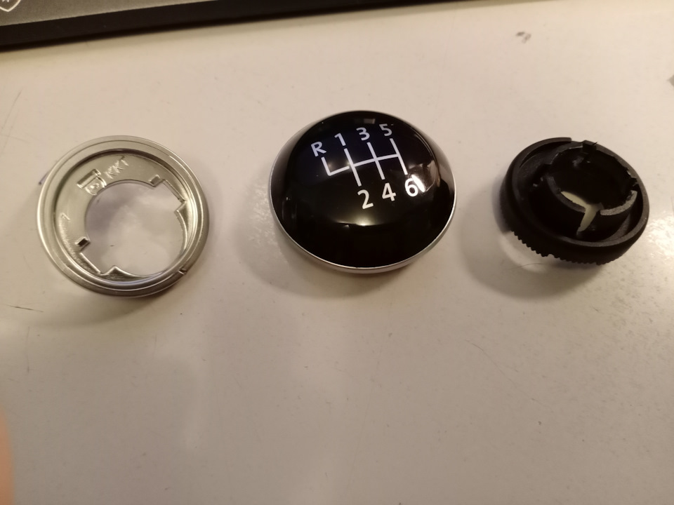

7) Сборка в обратном порядке.
8) Так как купил я ручку без рамки, но нужно было закрепить её на рамке. Рамка состоит из двух частей, там видно 6 защелок, они отщелкиваются и внутренняя часть снимается, далее к внутренней части чехол был у меня припаян, а на купленной ручке видимо прибит скобами. Я не смог прибить скобами, степлер строительный не берет пластик, в итоге плюнул и просто приклеил на супер клей аккуратно, в местах где родной чехол был припаян.
Осталось несколько запчастей, могу отдать кому-нибудь. UPD: Отдано.
Хотя хромированная часть с ручки немного замята отверткой при попытке неправильной разборки.

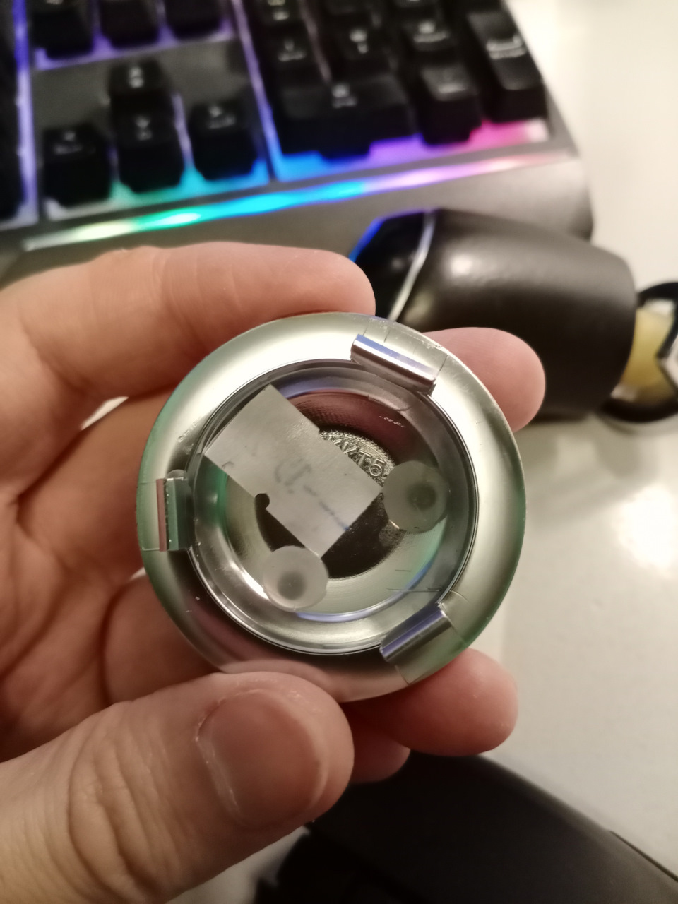

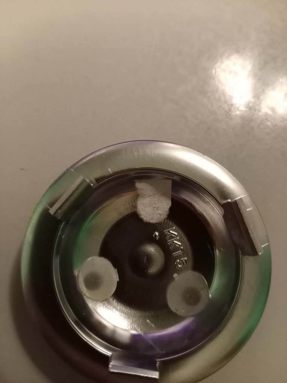

Привет, тоже занялся реставрацией ручки КПП, подскажи хромированный ободок на обозначении передач можно снять?
Можно подробнее, о чем речь? Если речь про то, чтоб разобрать среднюю деталь с последнего фото, то там запаяно, как я понимаю. Думаю разобрать можно, но не факт что получится хорошо и плотно обратно собрать.
Да, всё верно, при замене кожи хочу засунуть туда диод, но начитать со своей боюсь
Можешь просто снять и посмотреть вживую, снимается просто, что-то вставить между этой штукой и самой ручкой, она на защёлках и легко снялась. И уже понятнее будет.
Снял, как и предполагал свет не пропускает, дальше разбирать не очень охота(смогу ли собрать обратно?), можешь на эксперименты свою пожертвовать?
Ну то что свет не пропускает, логично) Надо что-то сделать с изнаночной стороной. Свою могу через боксберри отправить в принципе, мне она точно не нужна)
