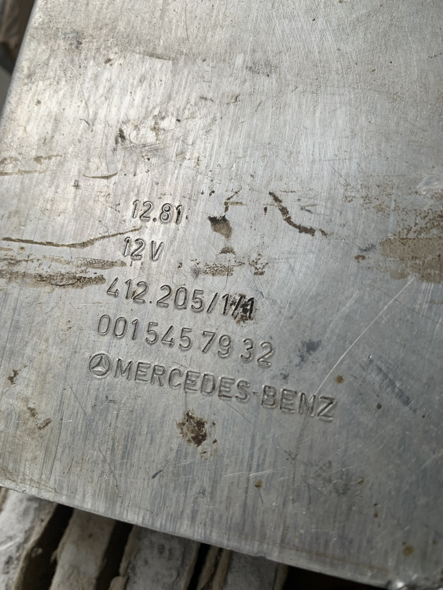

Запчасти на фото: 412205

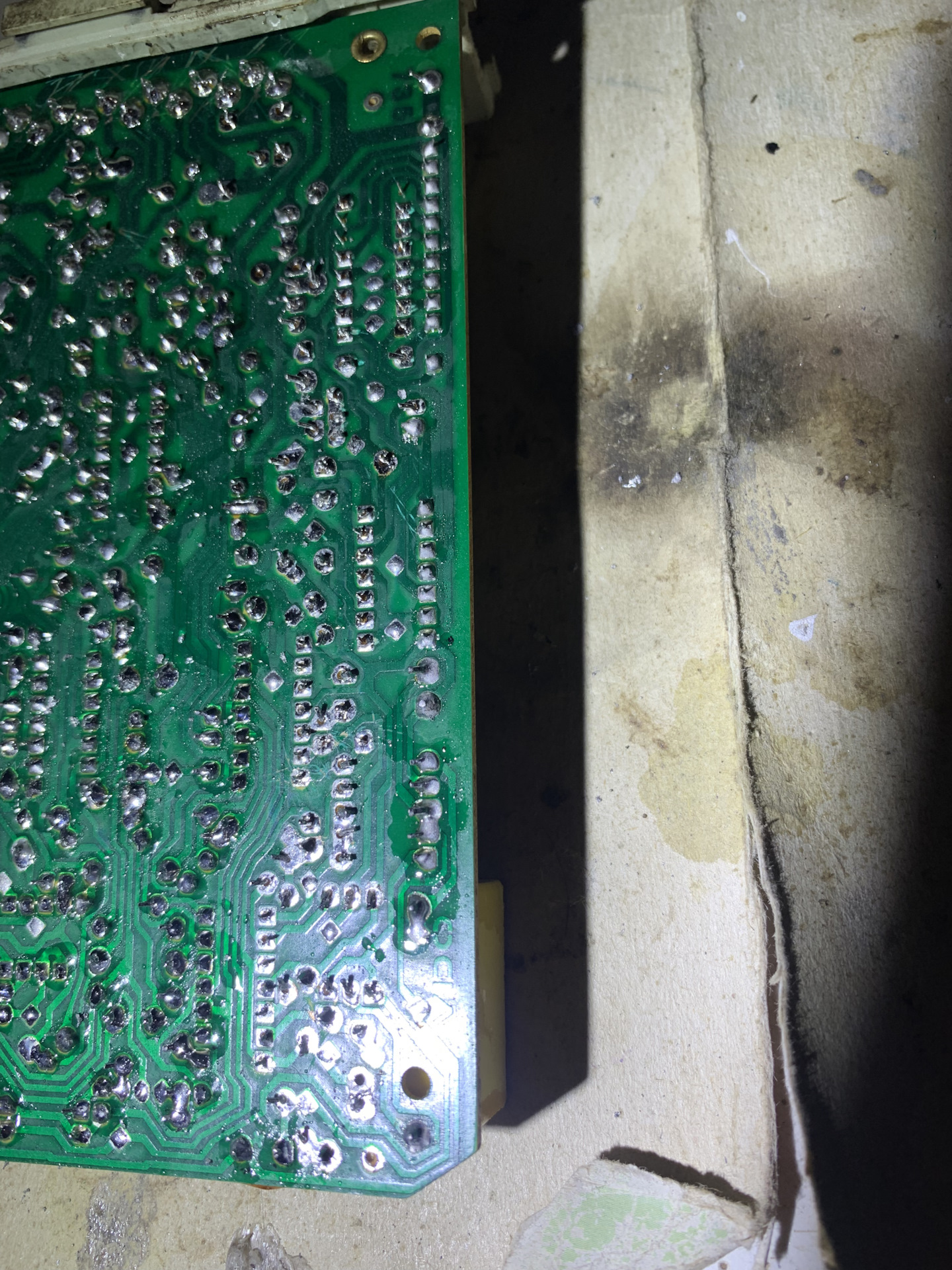

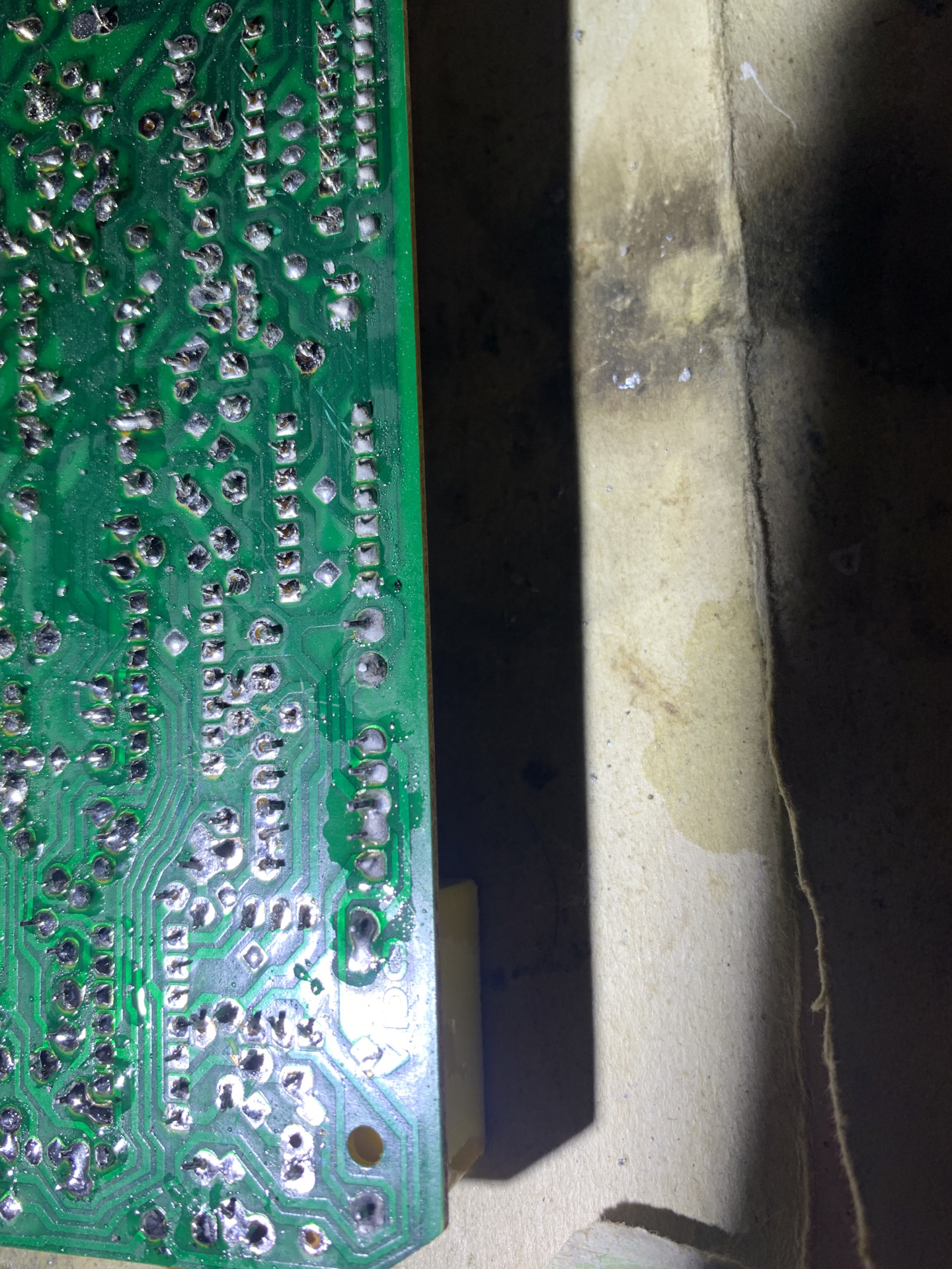

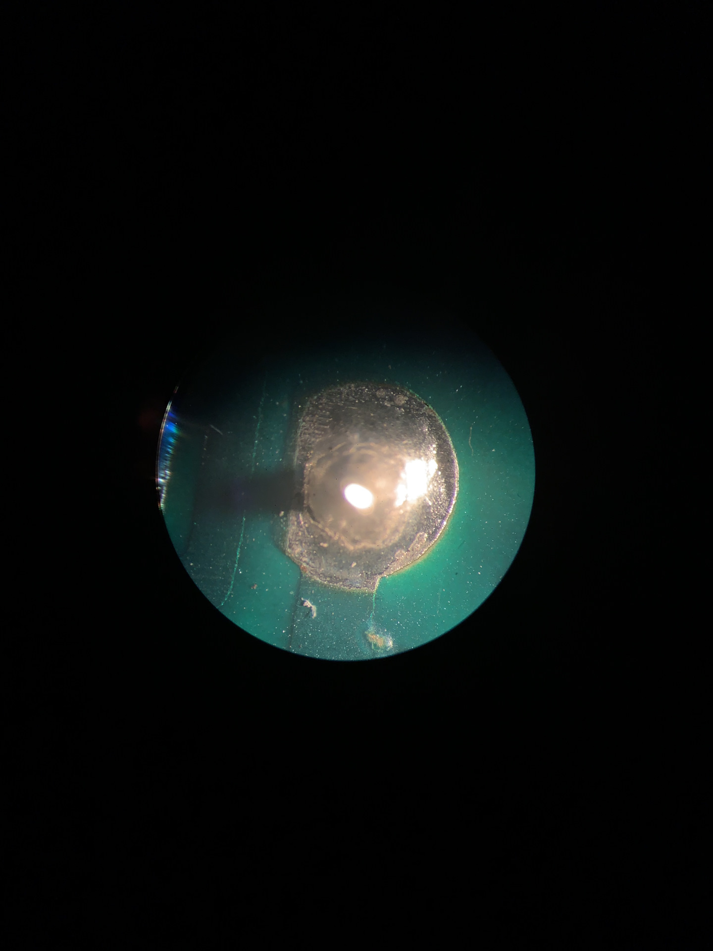

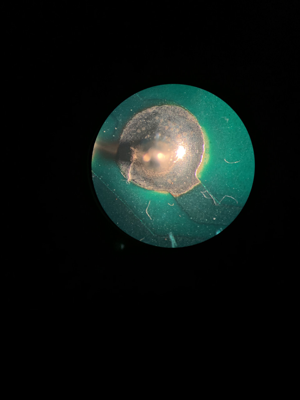

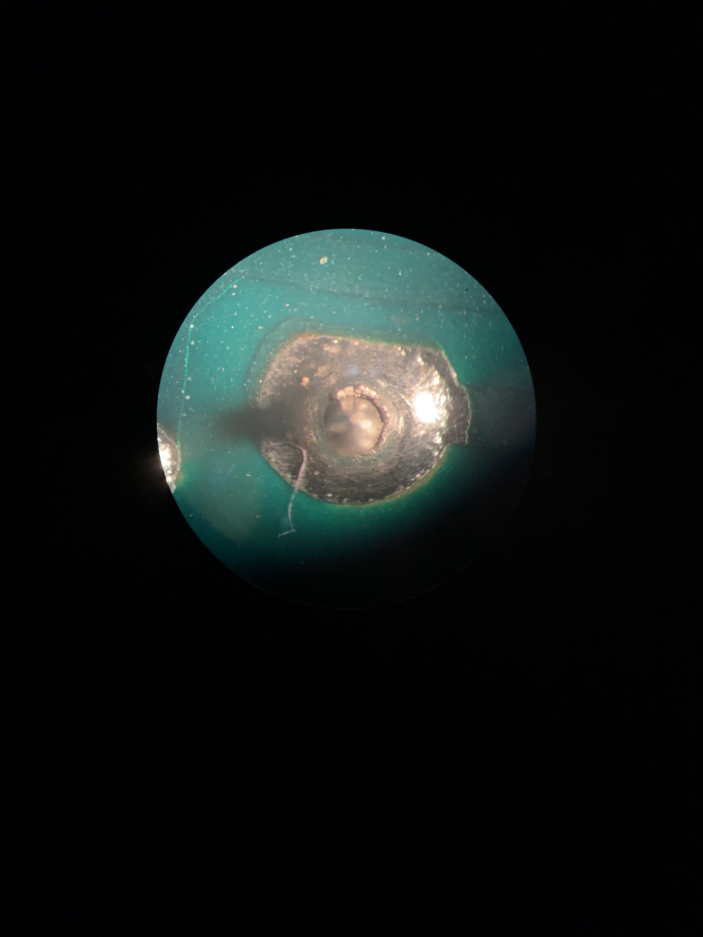

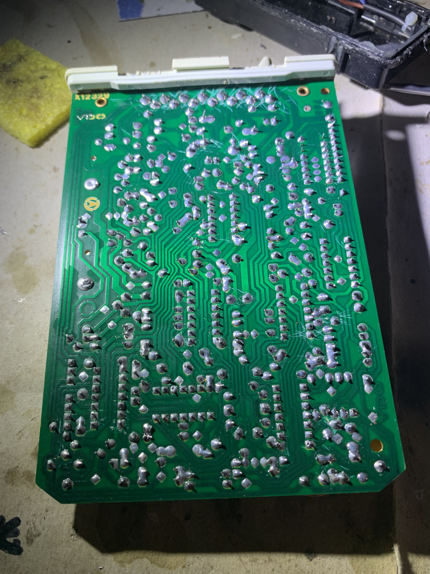

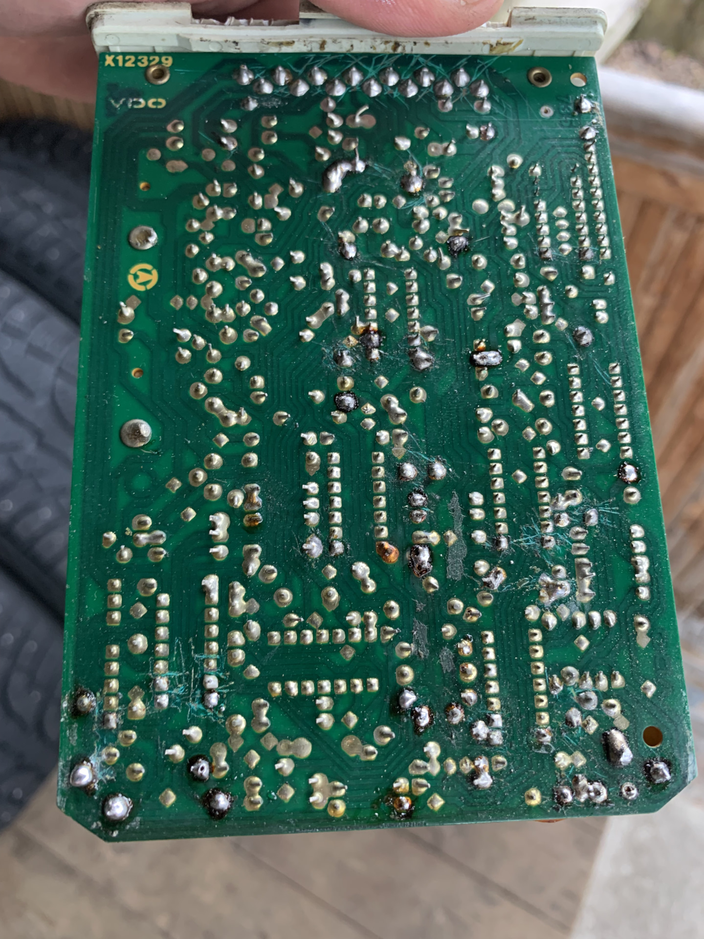

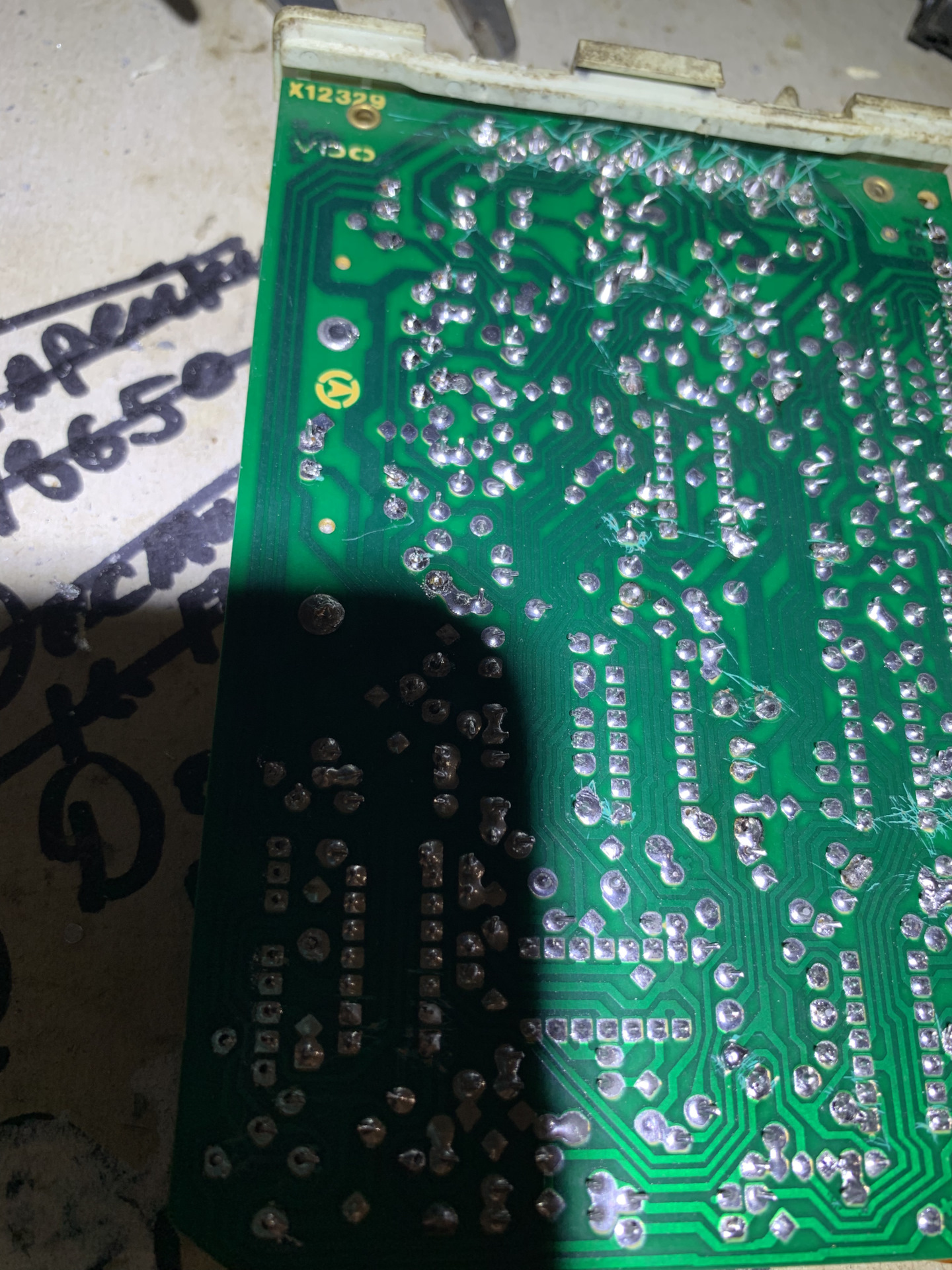

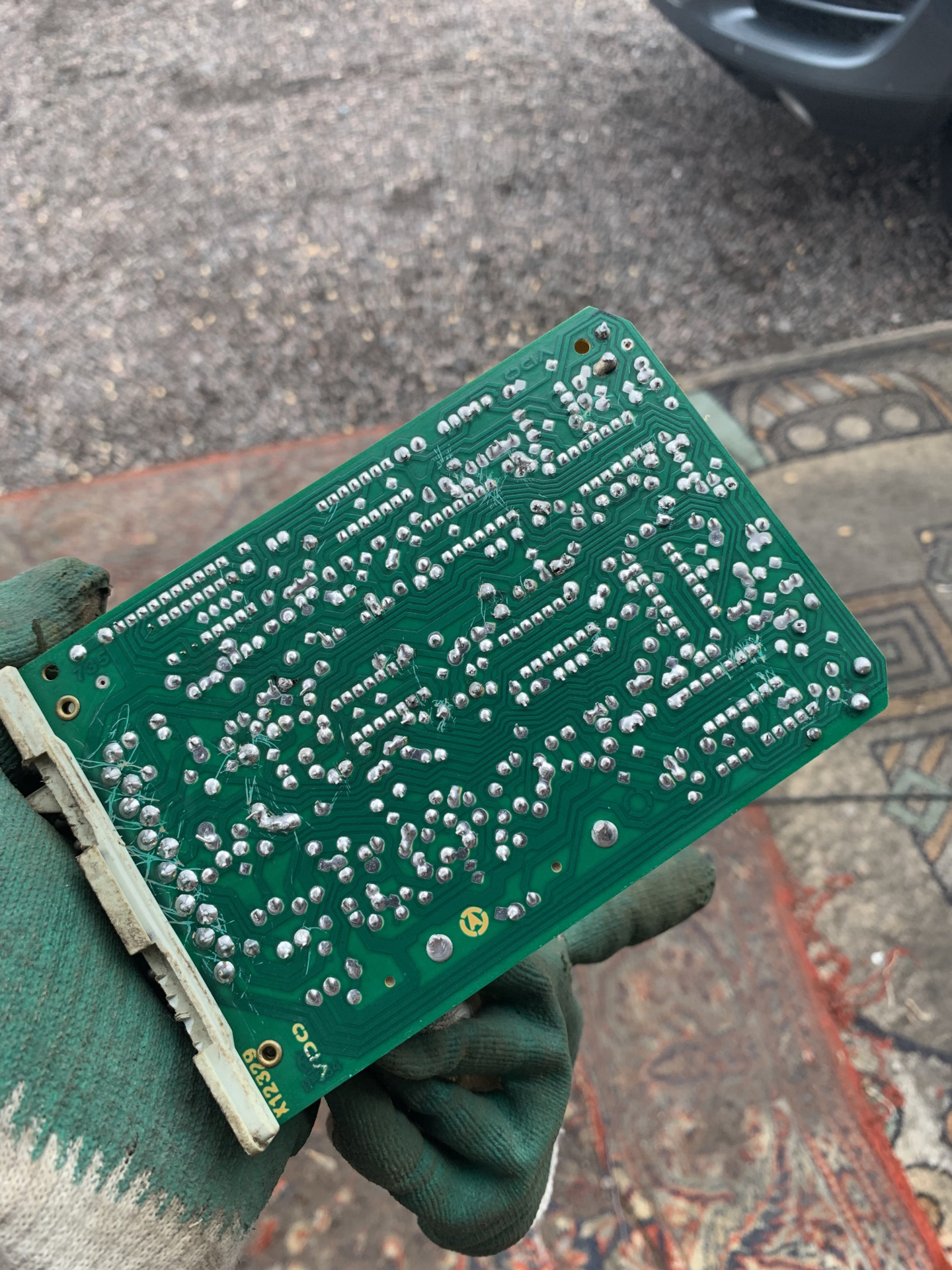

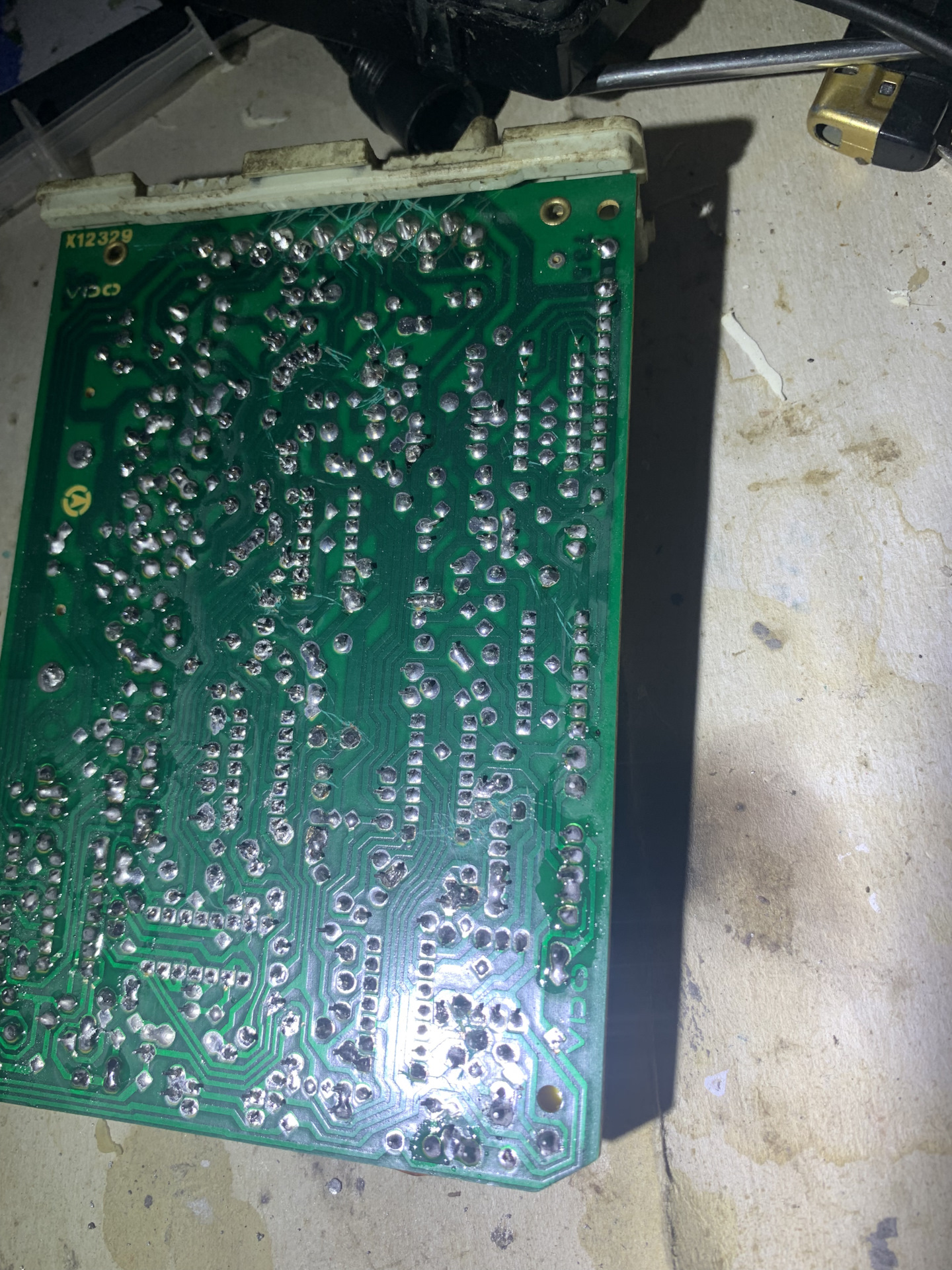

Мой друг shakil2004 попросил посмотреть и по возможности взботрить реле круиза на его 123, как то странно он себя вел с его слов дергается сбрасывается в общем не адекват.С первого взгляда выяснилось что мы у него не первые, а после вскрытия это подтвердилос.Завод по производству этих блоков один, и припой там применялся идентичный.Что видим после большого увеличения?Да все тоже самое деградация припоя в результате оловянной чумы, так же видим что его паяли, не смыв лак, а этот лак не дает нормально припаяться к дорожкам, так как начинает гореть.

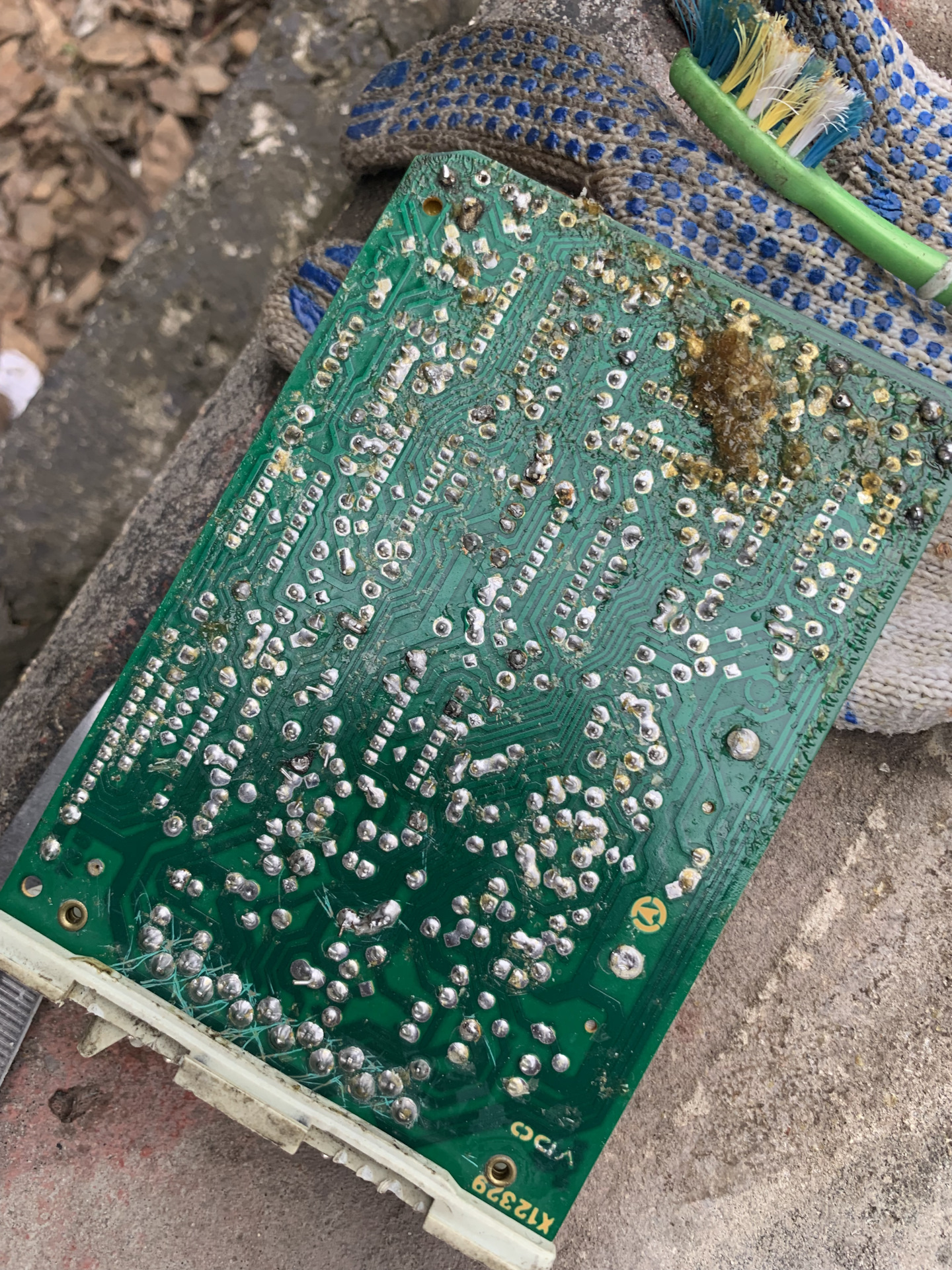

В общем как всегда, смывка, удаление старого припоя, пропайка.
Про работоспособность сказать ничего не могу так как у меня проверить негде, думаю владелец напишет заработает или нет.

Контакты в мелкоскоп — видно косяки👍
