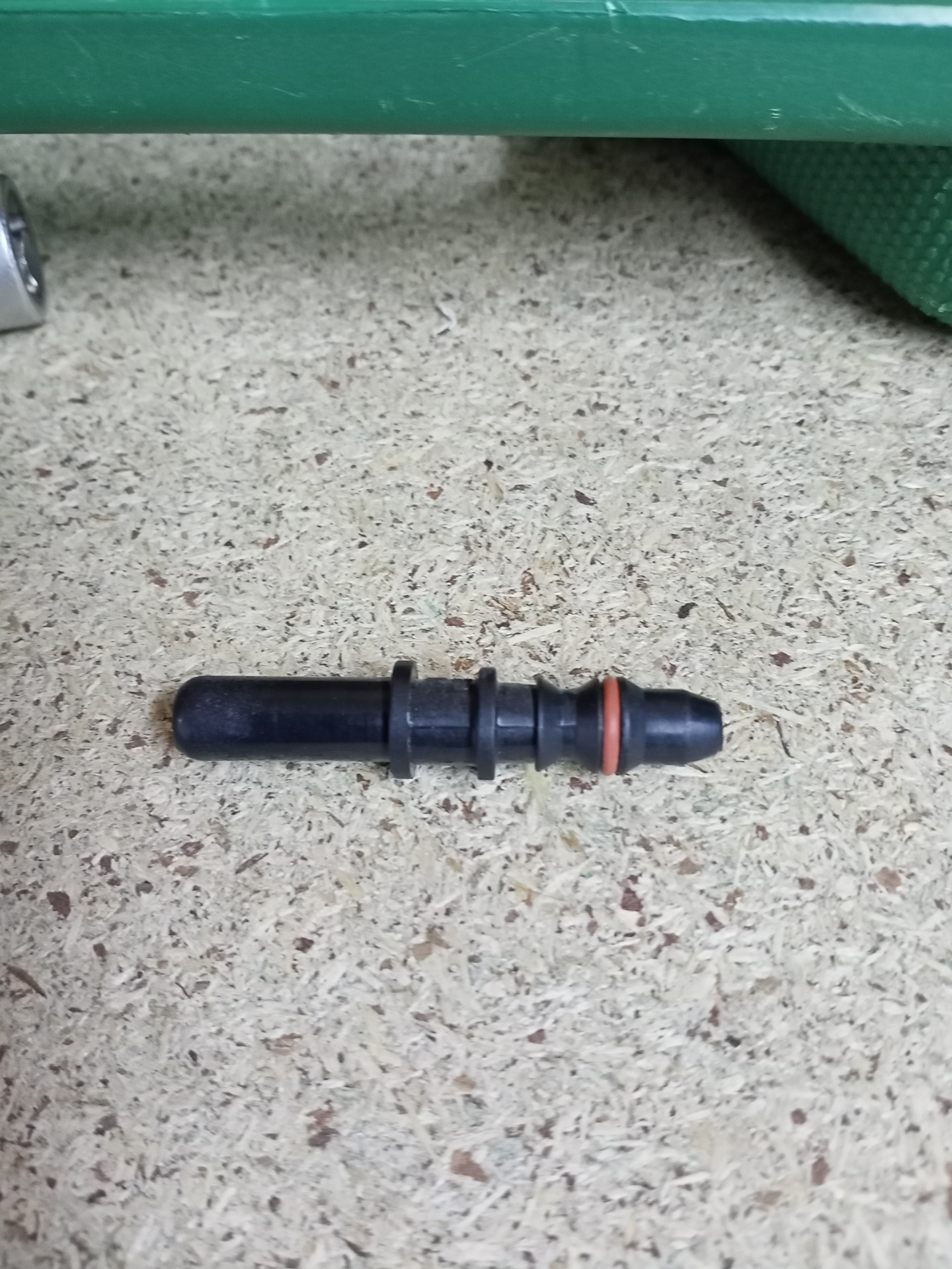

3. Ещё нам понадобится штуцер быстросъёма = 8 мм. ( фото его будет ниже, я подпишу . Купил на днях в магазине за 150 р. )

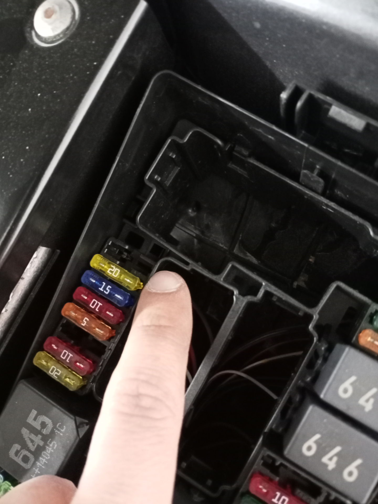

2. Ищем по книге предохранитель, который отвечает только за бензонасос.
( Если стоит предохранитель и на насос И на форсы — то отключаем фишку с топливного насоса под задним диваном )
Этот блок предохранителей находится под капотом.

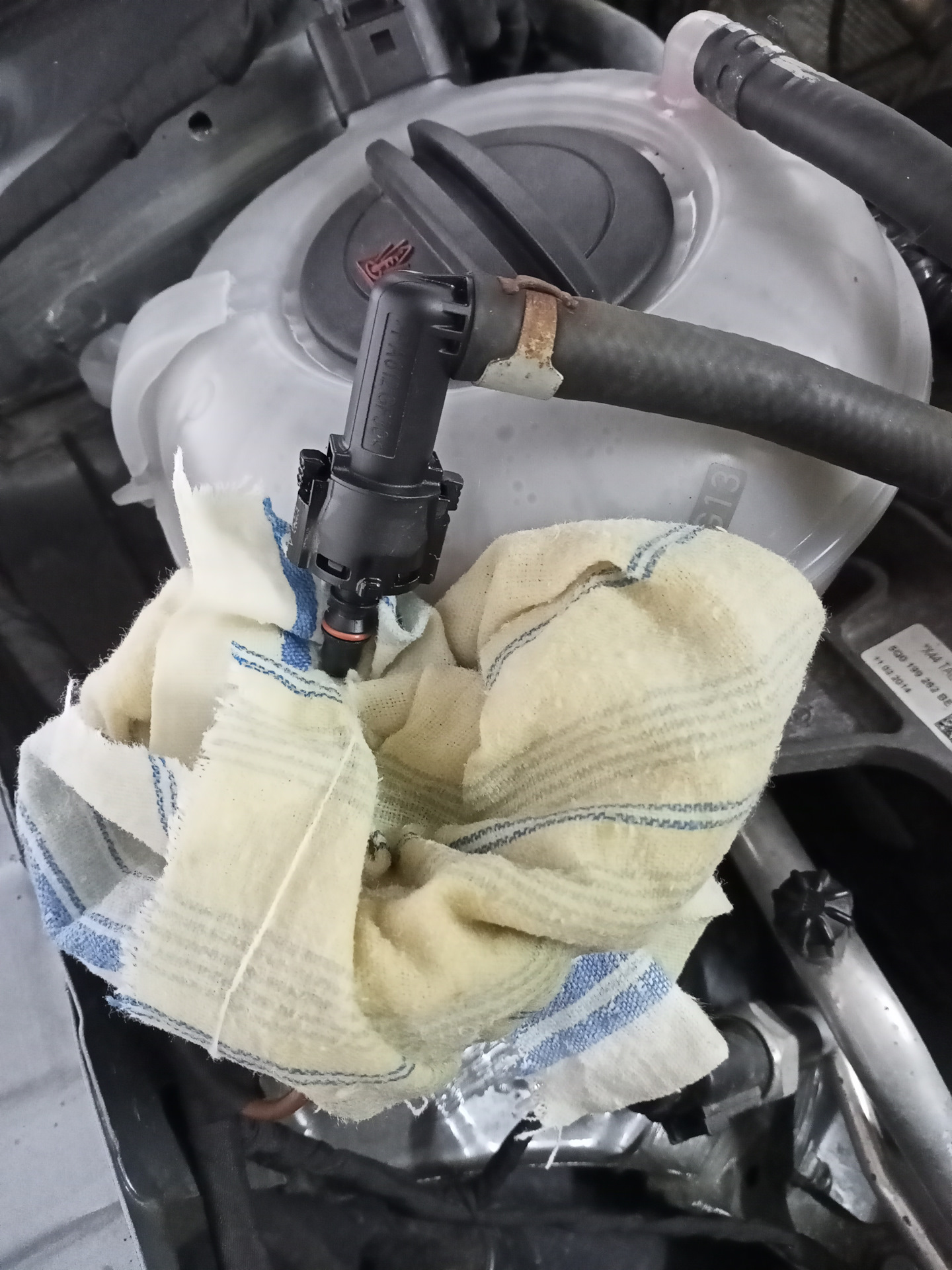

3. Нам надо найти магистраль, которая идёт из бака на рампу. Обратки у нас нет — это хорошо .
Ищем щтуцер от которого идёт резиновый патрубок. Там на быстросъёмах. Подкладываем под его тряпку на всякий случай. Снимаем его.
ВНИМАНИЕ ! Давление в рампе осталось ! В быстросъёме ( который у нас остался в руке с резиновым патрубком ) там стоит КЛАПАН и он держит давление в рампе !
НАМ надо стравить его ! Для этого берём тряпку ( бензина вытекет прилично, имейте ввиду )
Для этого нам как раз и понадобится прямой штуцер на 8 мм. Комментарии под фото ниже
4. Вынимаем этот прямой штуцер и вставляем его в шланг от нашей приблуды.

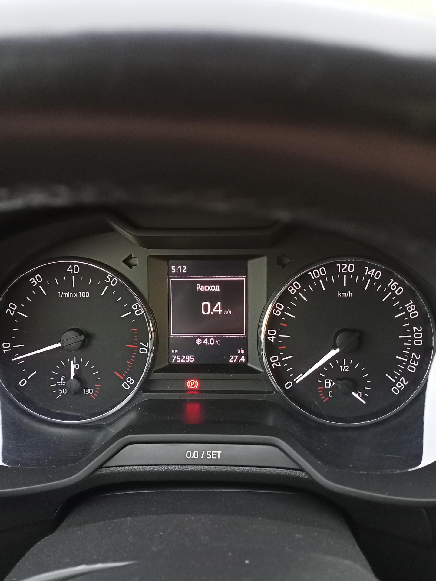

А до промывки какой был расход на ХХ?
Перед промывкой расход был 0.5
Skodnik035
Эх, что же у меня то на 1,2 расход 0,7 🤦♂️
