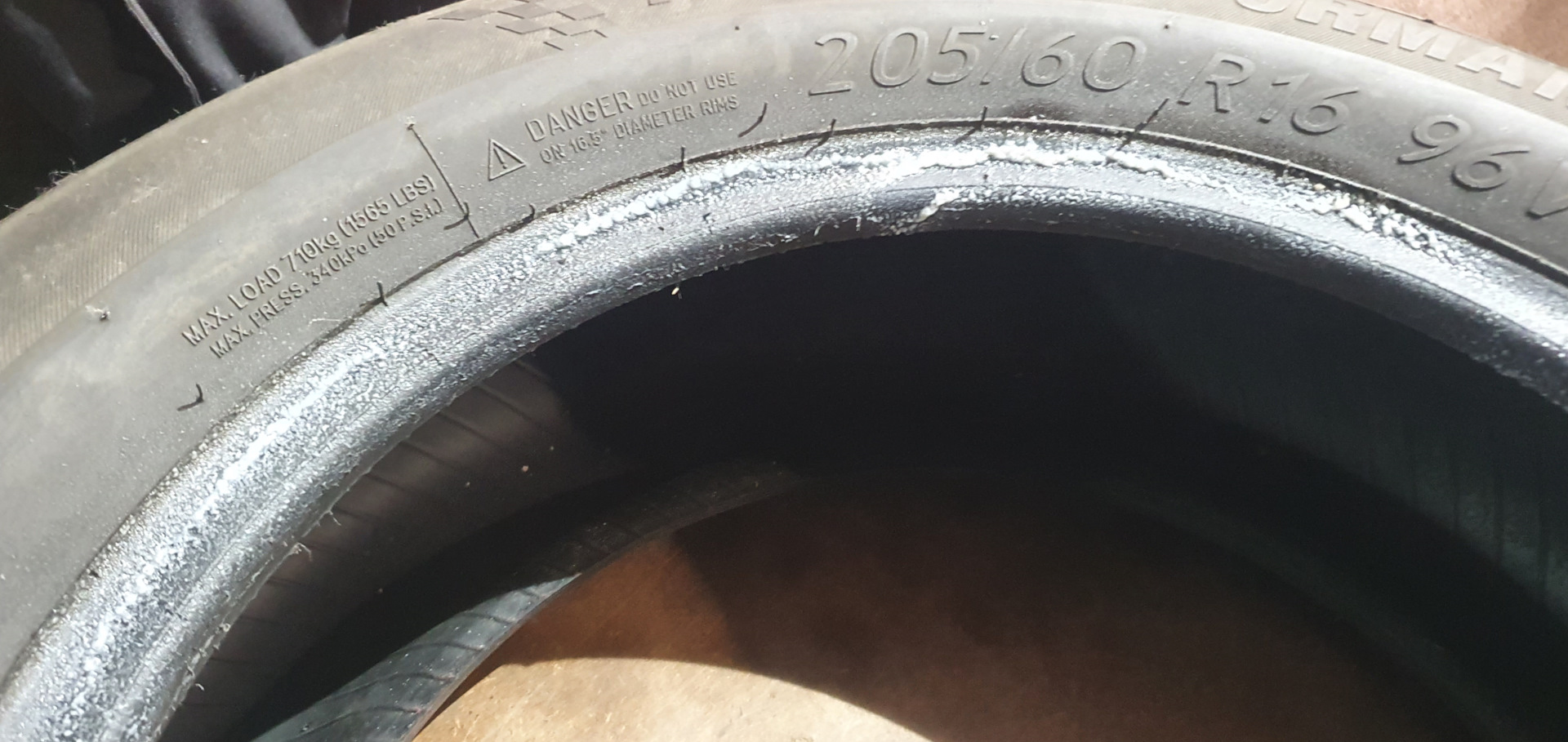

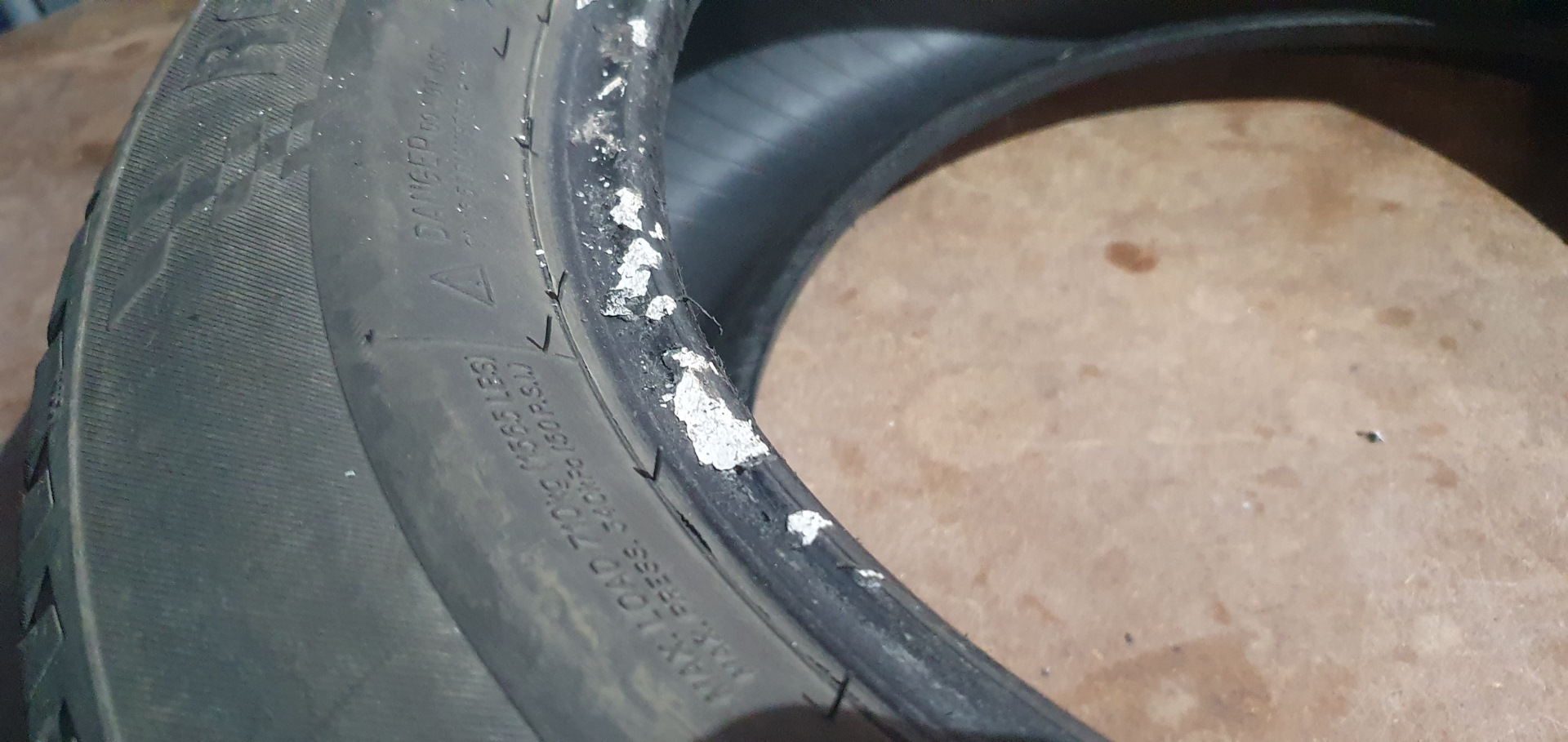

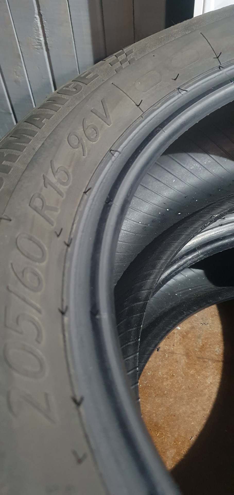

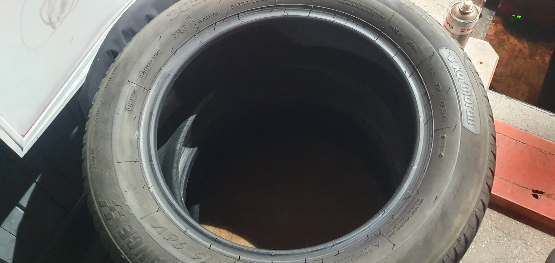

А, пока уделим внимание летним шинам, которые монтировались предыдущим владельцем на гермет из-за плачевного состояния ЛКП колёсных дисков.
На корде остались следы, которые перед установкой шин нужно удалить.
Опять же, я не сталкивался со спецами, которые бы уделяли этому достойное внимание при монтаже.
У меня существет два способа:
1. применение химии для удаления старого прокладочного герметика;

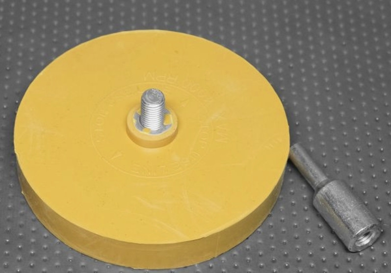

2. применение круга для удаления двухстороннего скотча.
Два способа имеют право на существование. Применение того или иного подхода зависит от возможностей и обстановки.
При обоих способах удаляем куски старого ЛКП плоской отвёрткой. Обращаю внимание на то, что применять предмет нужно неострый!
При первом способе наносим химию, выжидаем требуемое время и удаляем ветошью.
При необходимости повторяем процедуру пока не получим чистый результат. В конце процедуры очищаем следы химии любым неагрессивным растворителем. Я применяю очиститель индустриальный в аэрозольном баллоне или промышленный спирт.

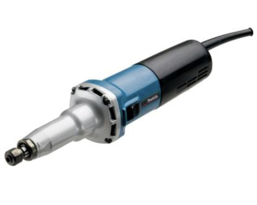

При втором способе устанавливаем круг в шуруповёрт. Допускается применение и друг0Г0 имеющийся инструмент, у которого есть подходящий по диаметру хвостовика круга цанговый зажим. Я работал и шуруповёртом, и электрической прямой шлифмашинкой Makita (на подобии Dremel).
Обороты использовать необходимо невысокие, чтобы процесс был легко контролируемым.
