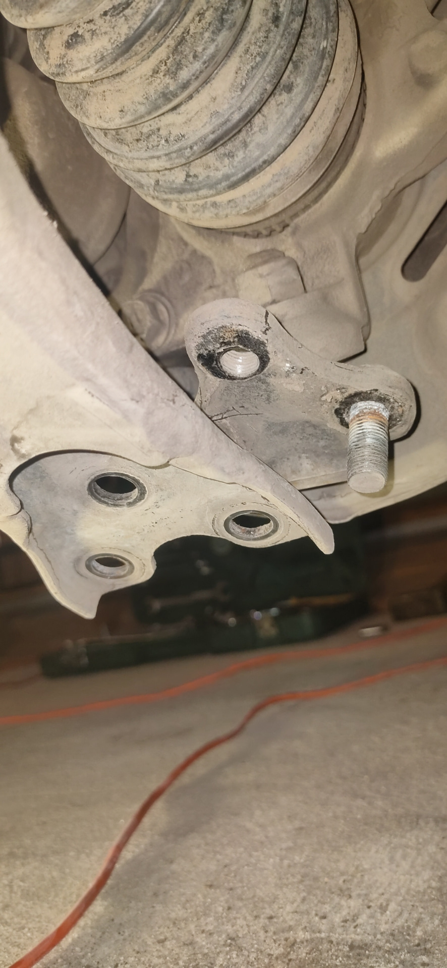

Обнаружилась течь масла через сальник привода.
Заказал сальник.
Kurosai KU05022059
Все по стандарту.
Гайка привода.
Открутил шаровую.
Привод долго не выходил.
Подошли разобранные клещи, лежали у меня не собранные.
Ими очень удобно удалось подобраться каждой половиной под края ШРУСа с правой и левой стороны. Удар по ним и ШРУС вышел. Монтажками не удавалось.
Сальник имеет повреждение с одной стороны.
Вбил новый.
Очень удобно подошла крышка от 5л. бутылки. Или (не сфотографировал) заглушка для сантех. труб, стоит копейки.
Сальник не поврежден. На своем месте.
Неделю катания. Новых подтеканий, не обнаружено.
