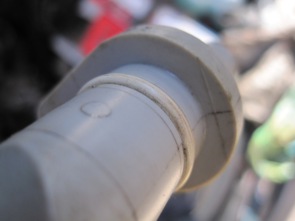

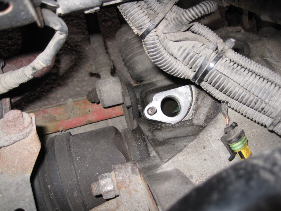

Недавно ползал под капотом и обнаружил довольно сильную течь масла из-под датчика скорости. Ранее там просто потело, но после ремонта КПП (датчик при этом снимался) появилась сильная течь.
Этот датчик я менял ещё весной 2012-го — заводской резко сдох через 8 месяцев после покупки новой машины (прямо при развороте отказал ЭУР — думал у меня рулевое резко заклинило). С гарантией не связывался, купил тогда датчик в Би-Би (бывший Авто49), стоил он тогда около 200 руб (как вам сейчас цена на него?!). После установки этот новый датчик стал ЧУТЬ потеть маслом через прокладку.

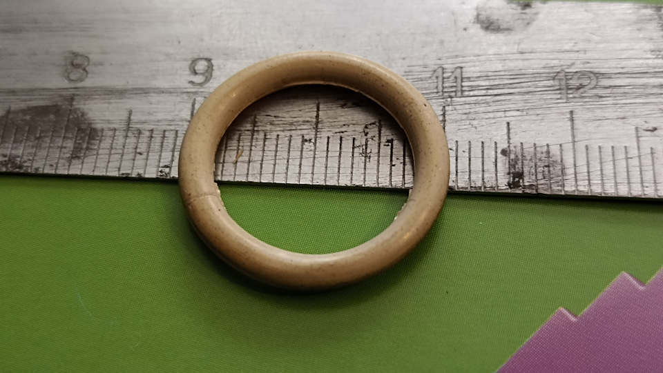

Тут я попытался узнать партс-номер данного кольца или его размеры, но нужных ответов не получил.

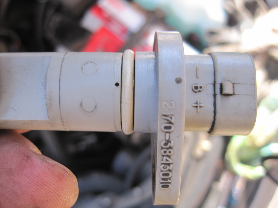

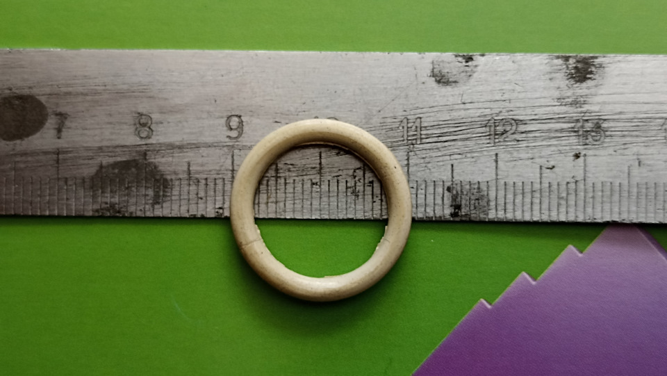

К счастью, я тогда успел снять кольцо с заводского датчика. С трудом нашёл его в своих запчастях. Вот оно. Размеры 21х16х2.8 (или 21х15х3).
Сегодня при замене на летние колёса, решил поменять и резинку датчика. Для удобства снял короб воздушного фильтра и гофру к нему от ДЗ. Открутил гайку датчика, снял гровер и вообще без проблем и усилий вытащил ДС (датчик скорости) из КПП. Протёр там всё.

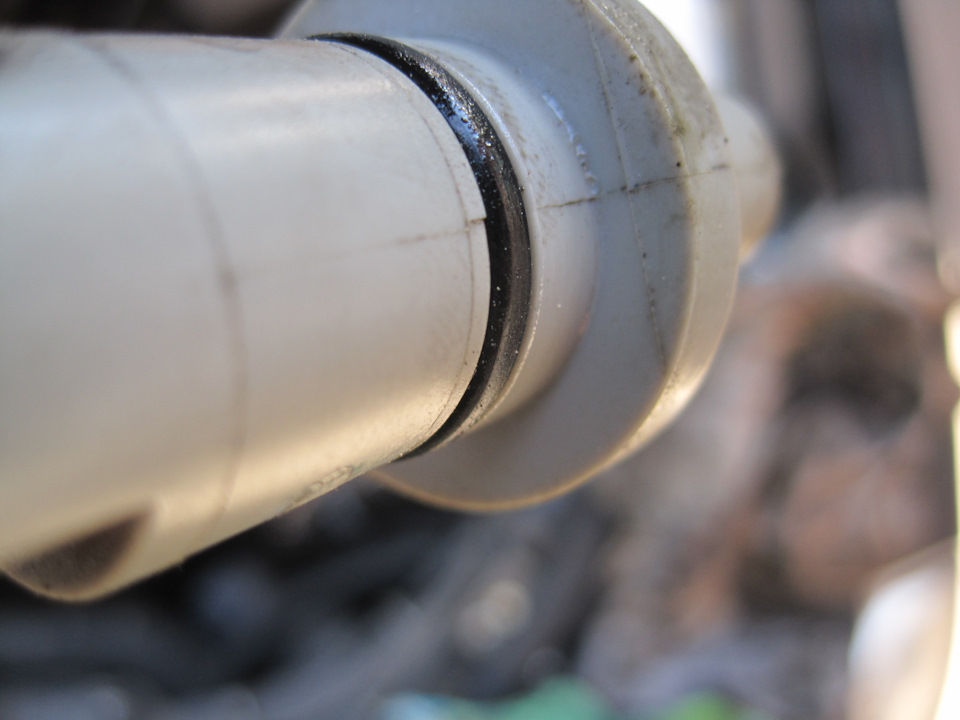

По фото видно, насколько "дохлым" оказалось штатное кольцо покупного (весна 2012) ДС. +Со временем оно "уселось". За пределы корпуса ДС кольцо практически не выступает. Размеры этого кольца 20х16х2.5.

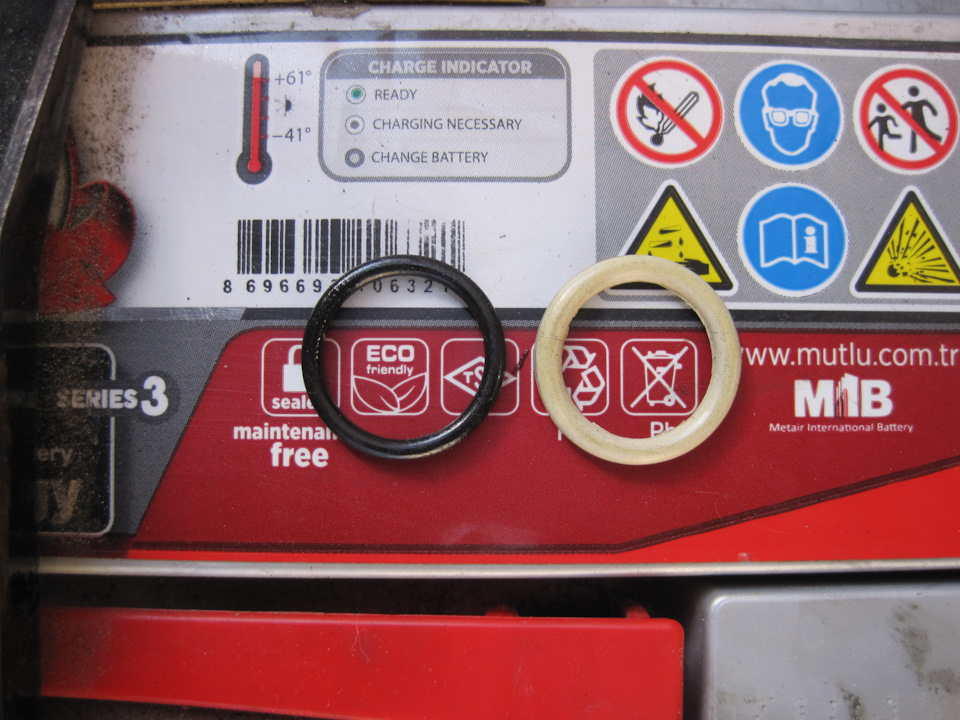

Вот сравнение "ссущего" кольца и кольца с заводского ДС.
Установил на ДС "новое" кольцо (с заводского ДС). Видно как оно выпирает за пределы корпуса ДС — будет хорошее уплотнение.
Еле поставил ДС с этим кольцом! Пришлось промазать его трансмиссионкой. Сильно надавливая на фланец ДС и чуть покачивая его, удалось затолкать ДС в КПП. Сейчас припоминаю, что когда менял ДС в мае 2012-го, то ДС не выходил из КПП даже на горячем двигателе. Тогда пришлось шлицевой отвёрткой очень осторожно поддевать его за фланец из КПП.
ДС работает, скорость показывает. На майские, как всегда, еду на мойку самообслуживания и намываю моторный отсек.
Надеюсь, кому-то поможет покупка и замена данного уплотнения по представленным размерам. Толщина кольца не должна превышать 2.8мм иначе вы хрен затолкаете ДС в КПП.
