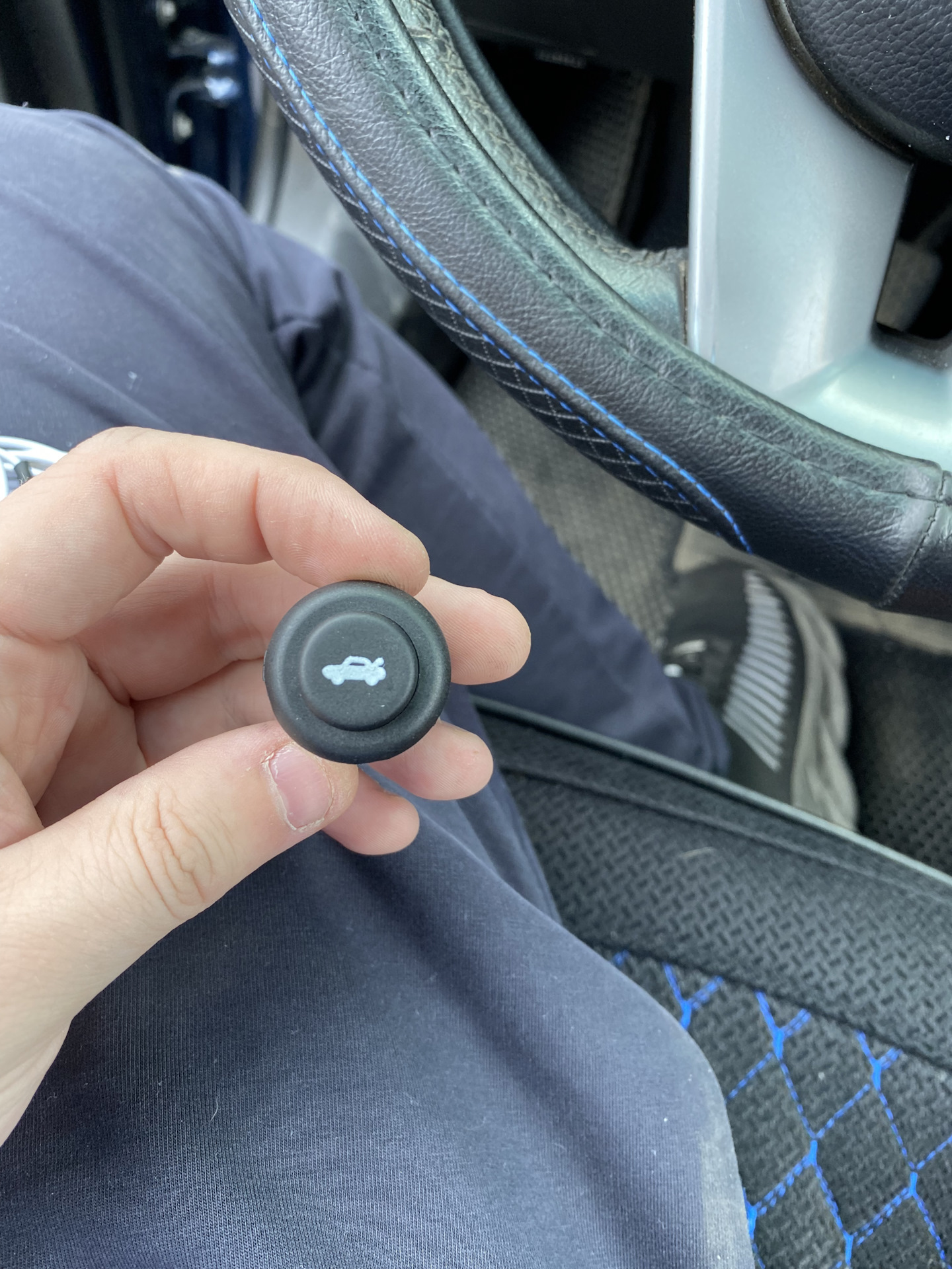

1 вариант — не плохой. Самый дешевый, но приходится искать место, куда установить кнопку
2 вариант — дорогой. Долго ждать. Не приходится искать куда ставить, так как уже есть место под неё.
3 вариант — смысл? Так же сломается как и оригинальная.

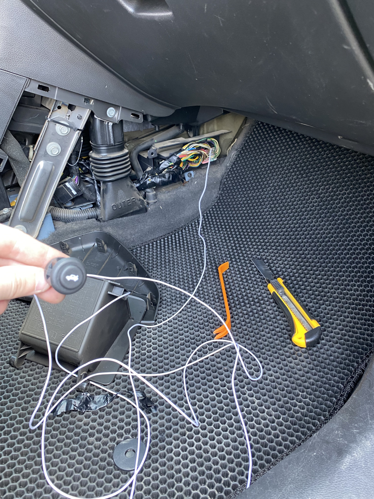

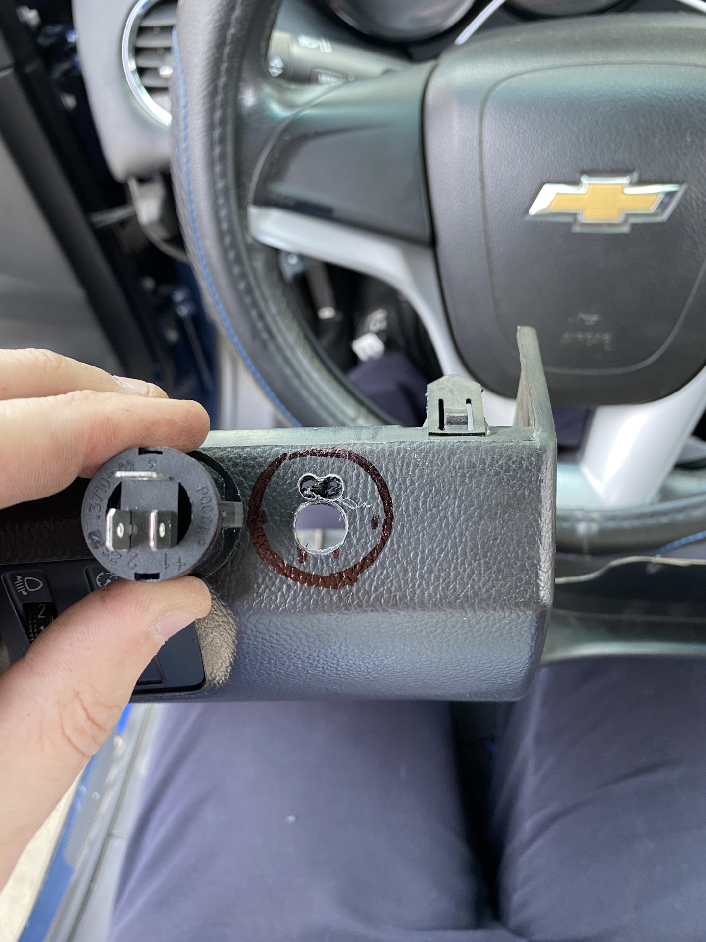

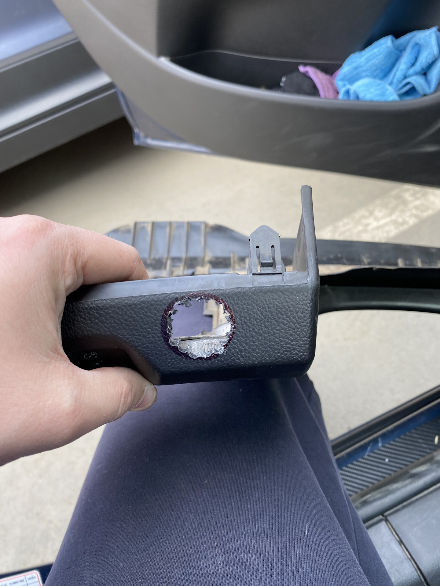

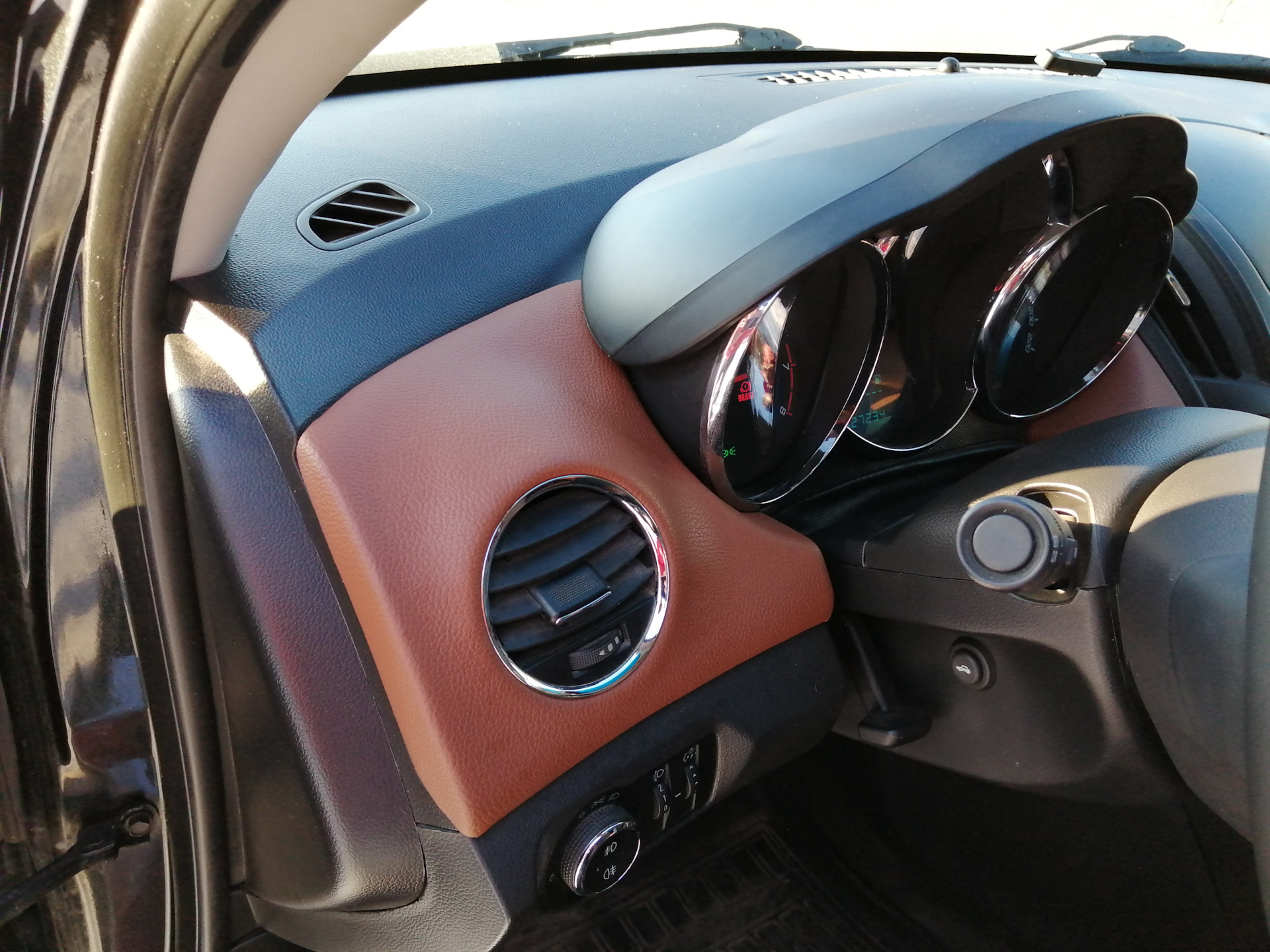

Я же выбрал все таки первый вариант кнопки. На просторах драйва смотрел и выбирал куда поставить эту кнопку и выбрал более на мой взгляд подходящее место. Не мешает, не видно, не возможно нажать ногой, рукой и тд 😄
И так, поехали ставить.

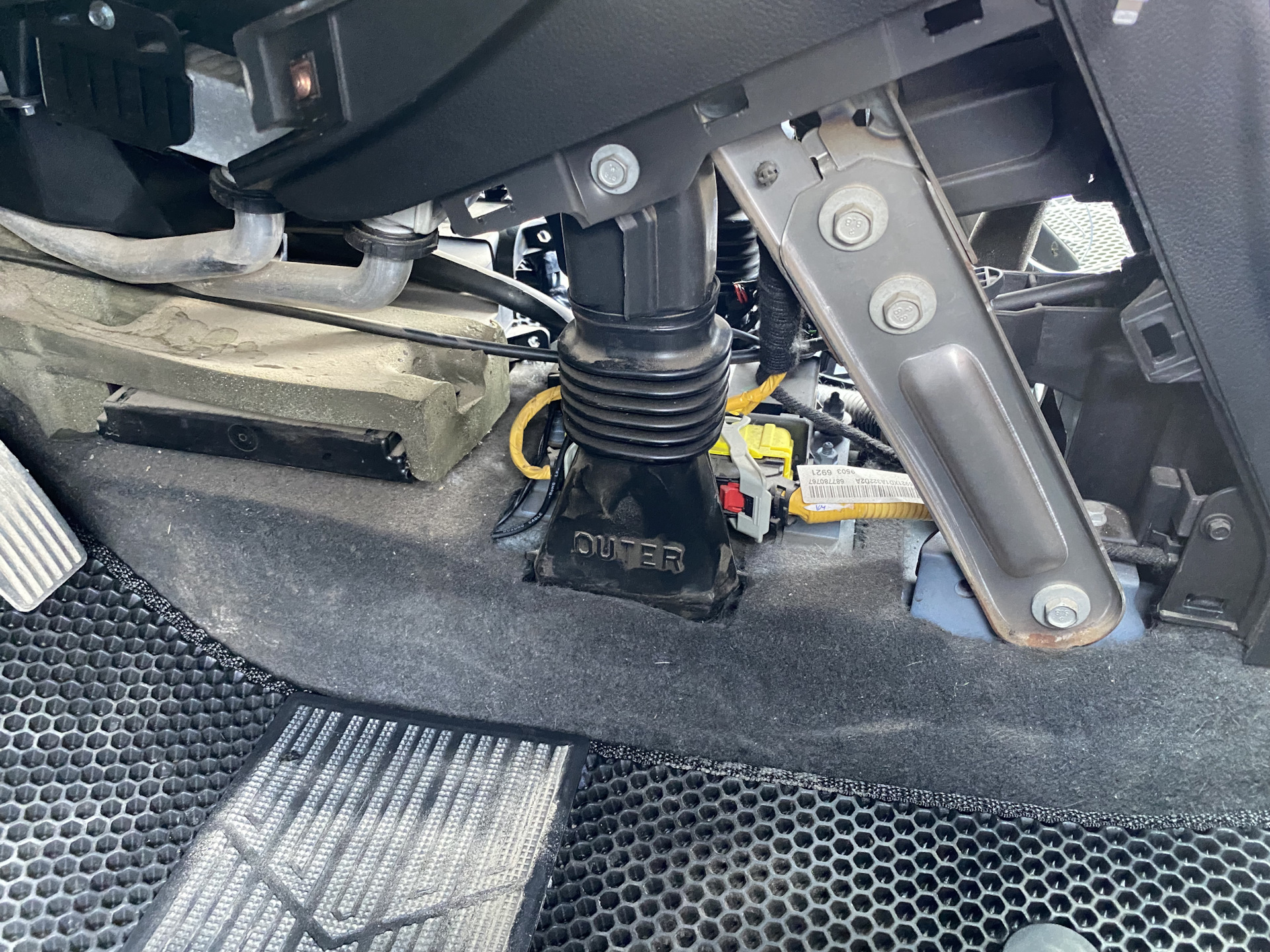

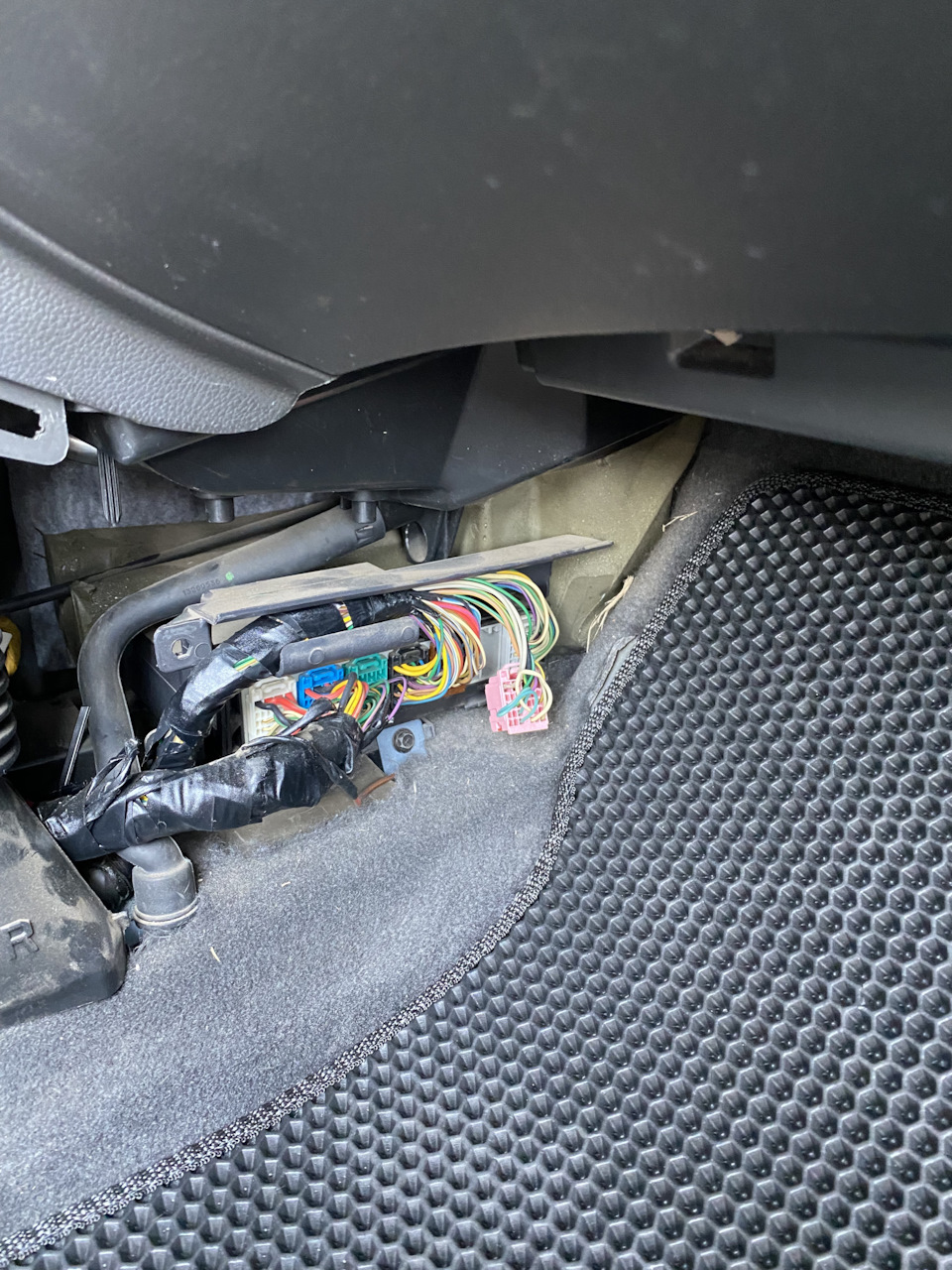

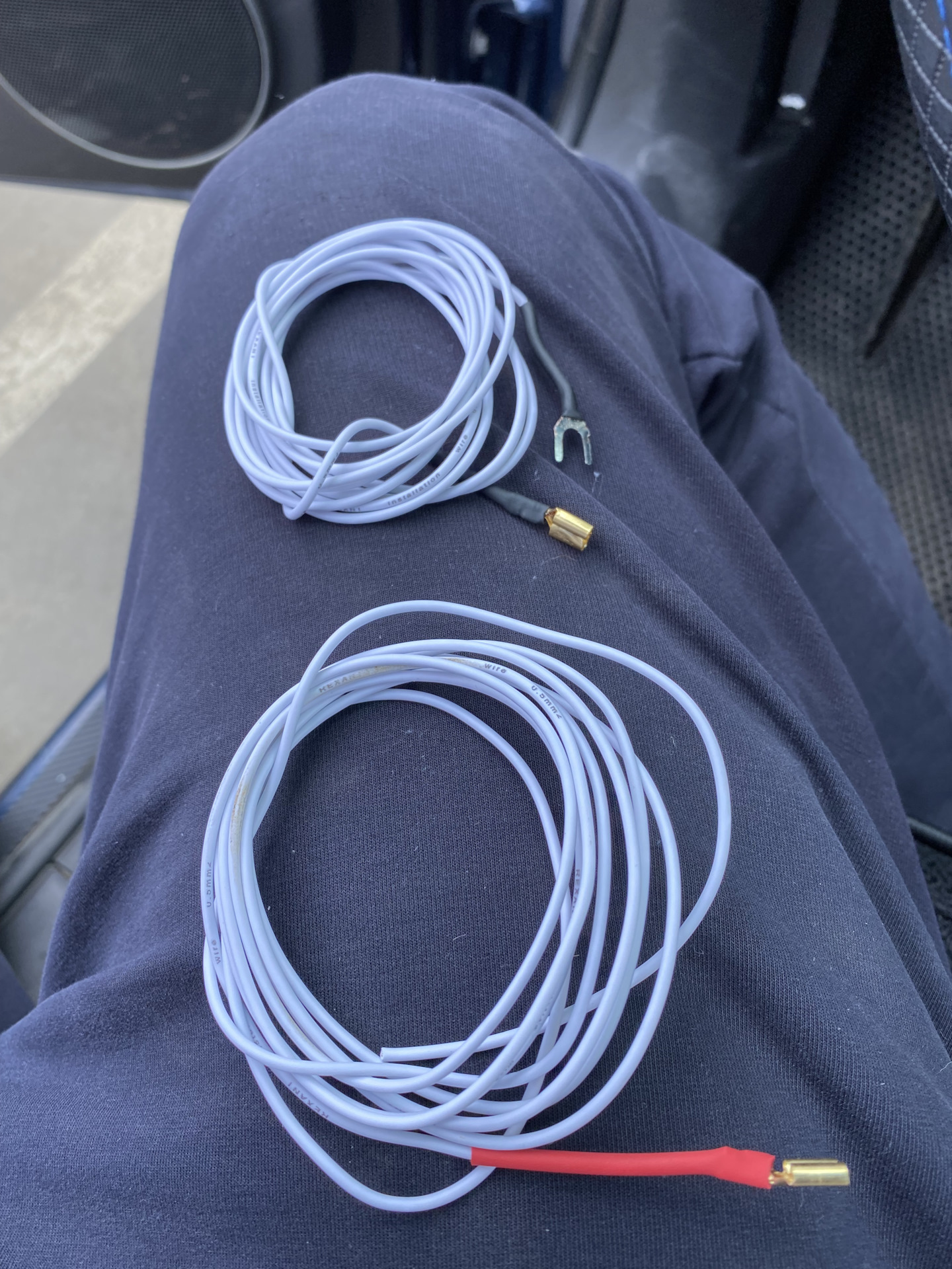

Вынимаем колодку розовую колодку со своего места. Ищем ЖЕЛТЫЙ провод с СИНЕЙ полосой. Он и отвечает за открывшие багажника.
Снимаем чутка изоляции и прикручиваем провод для тестов
Все работает)) радуемся) осталось только спрятатать провода. В общем сделать все добротно.

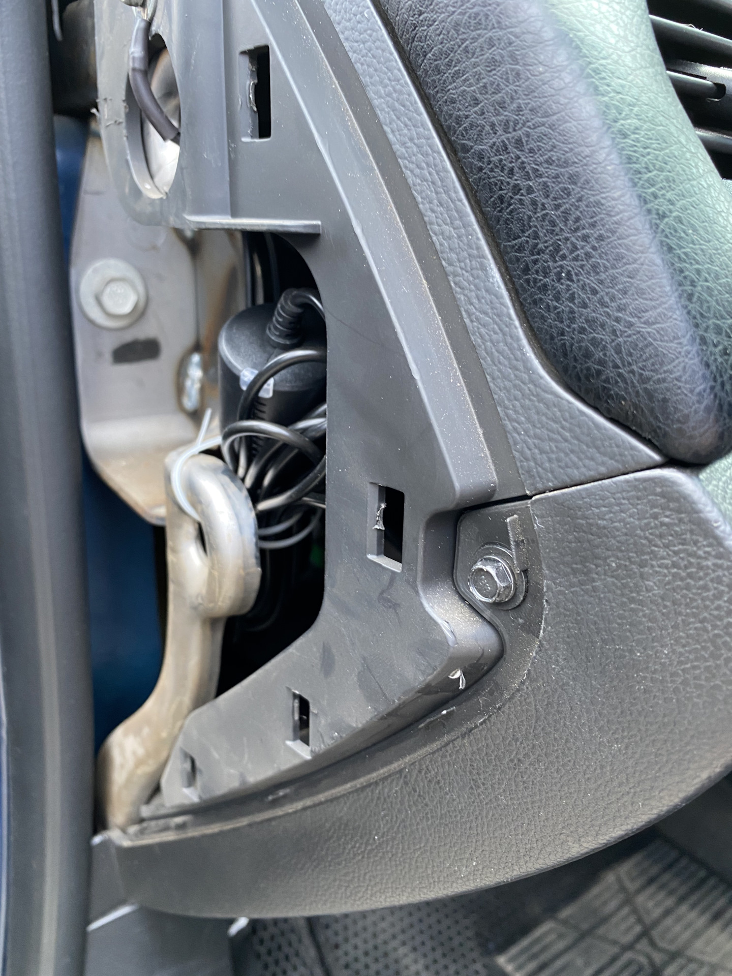

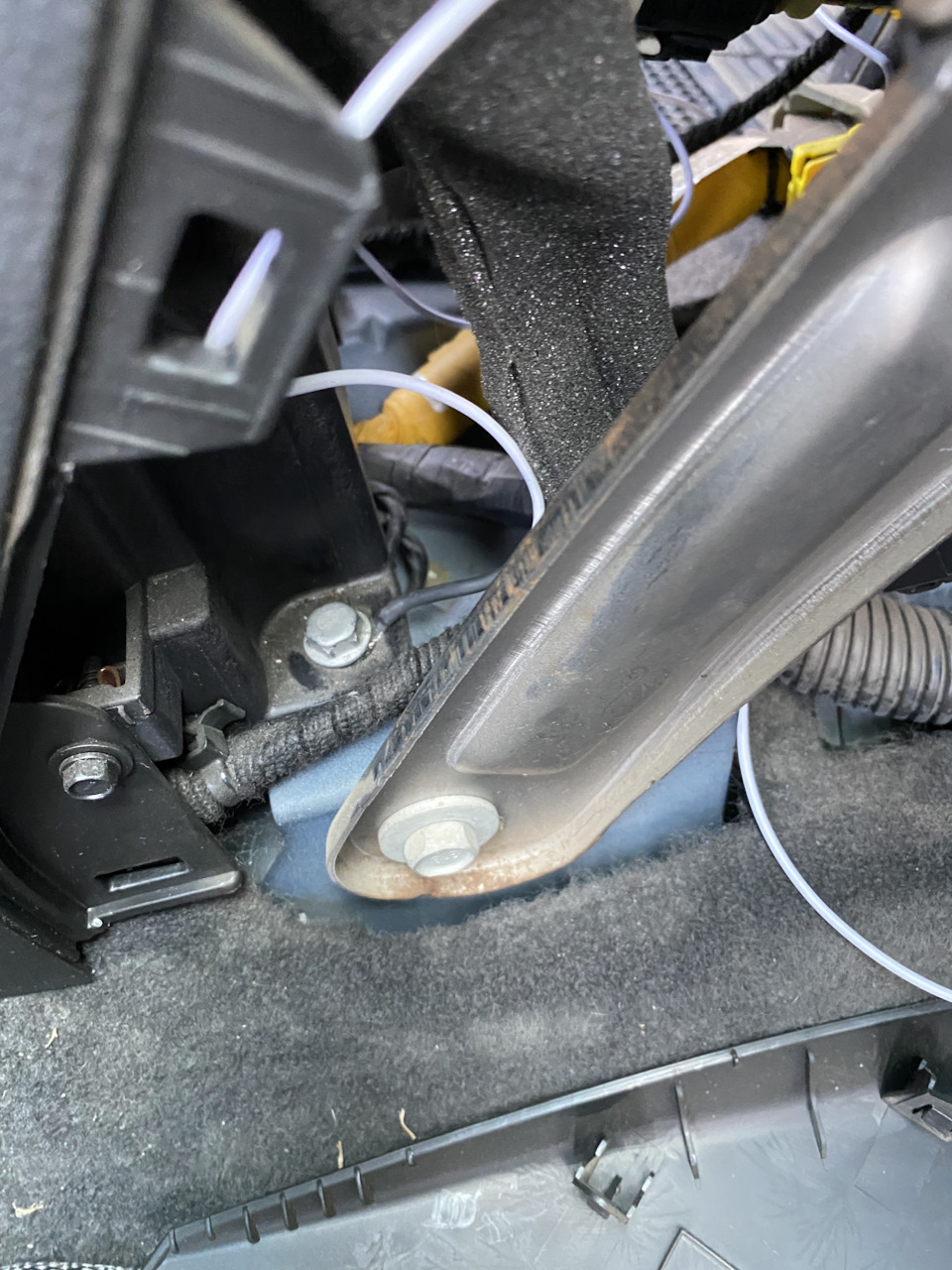

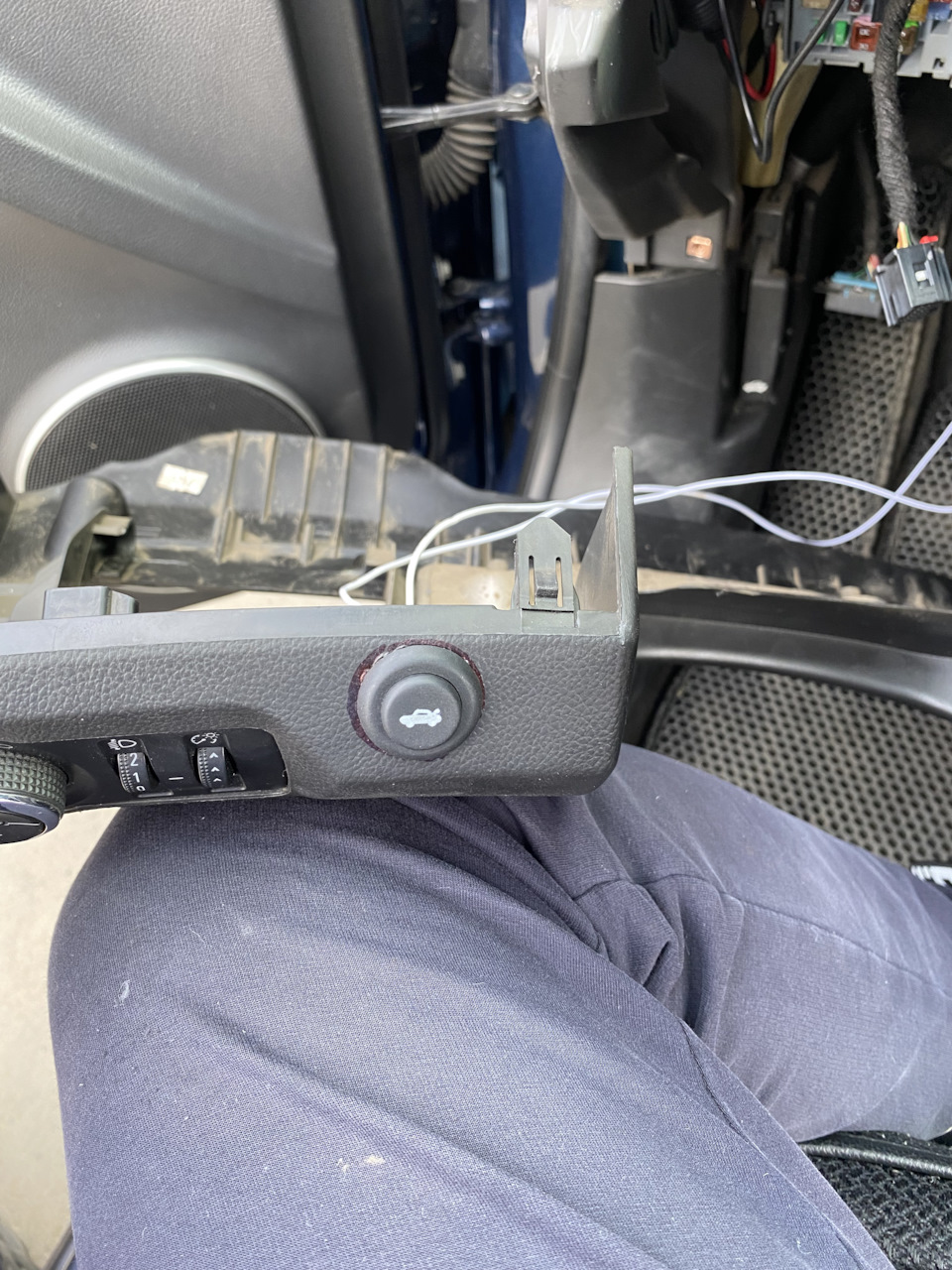

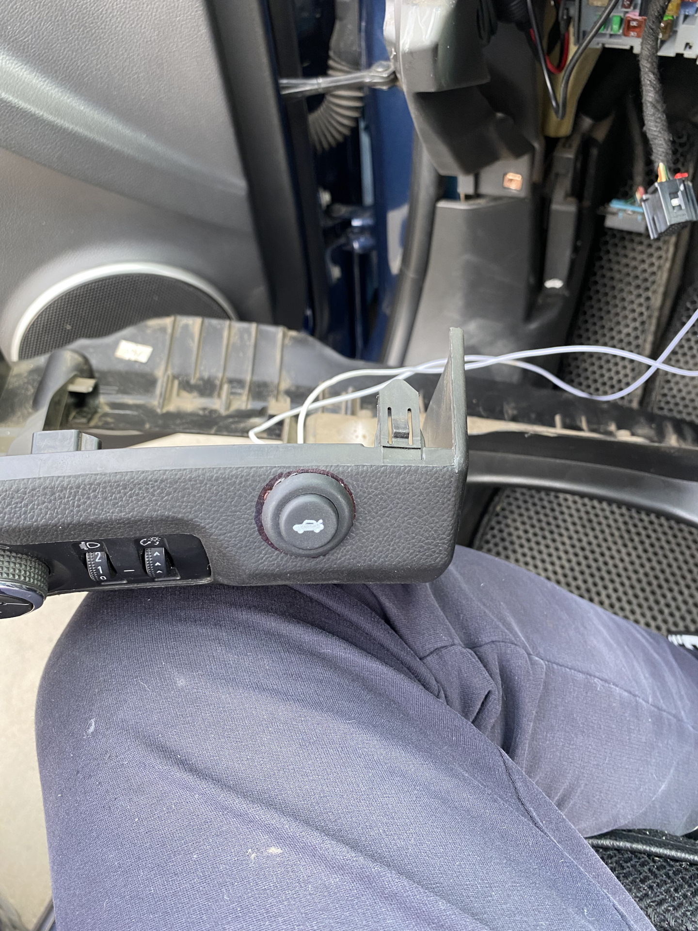

Проводка протянута, подключена. Осталось только разметить место установки кнопки и подключить. Поехали:
Ещё раз проверяем работу кнопки. Все работает, собираем в обратной последовательности)
Как то так) заняло час делов с перекурами

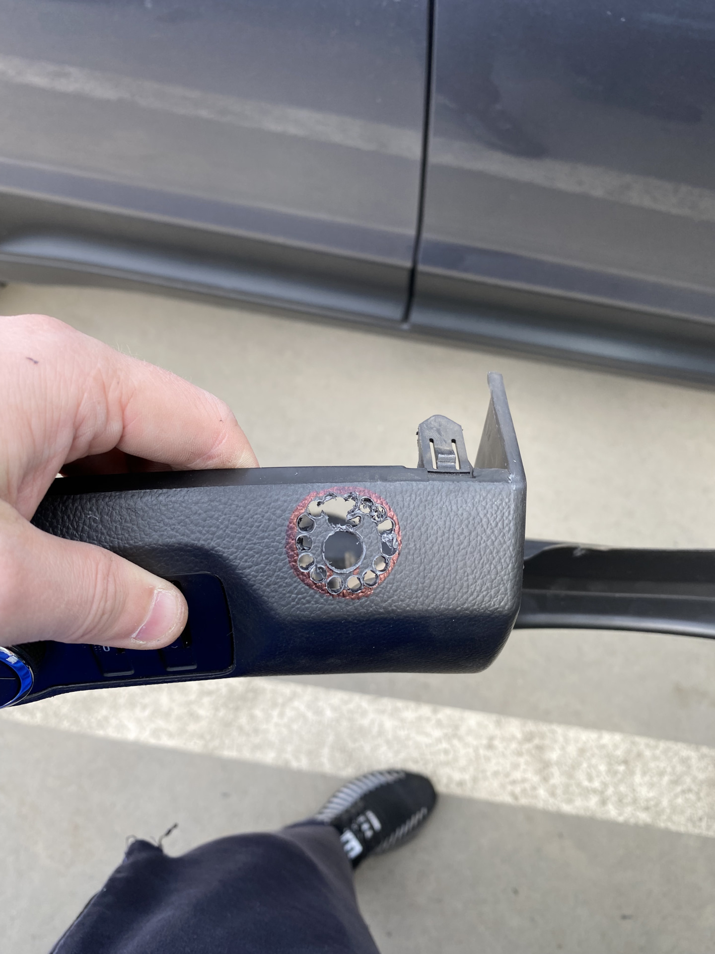

Во! Сверлил перьевым сверлом *22мм.)
Таких свёрл не имеем 😁 классно выглядит)
Я специально покупал) стоило не дорого.
Да видишь мне потом оно не пригодится прям совсем никуда. Поэтому пользовался тем, что есть)
Не аккуратно сделал, по краям кнопки маркер и лишние обрезы видно же. Ниче против кнопки от лады не имею, но дырку сделал реально на отвали
Маркёр уже давно оттер, фото сделано в минуту как все поставил. Кнопку чуть подтянул и обрезов не видно
Хоть фотку добавь тогда, а то я как и все ориентируюсь на последнее фото как о конечном результате. А то сдешние перфекционисты закидают помидорами)
Скину)

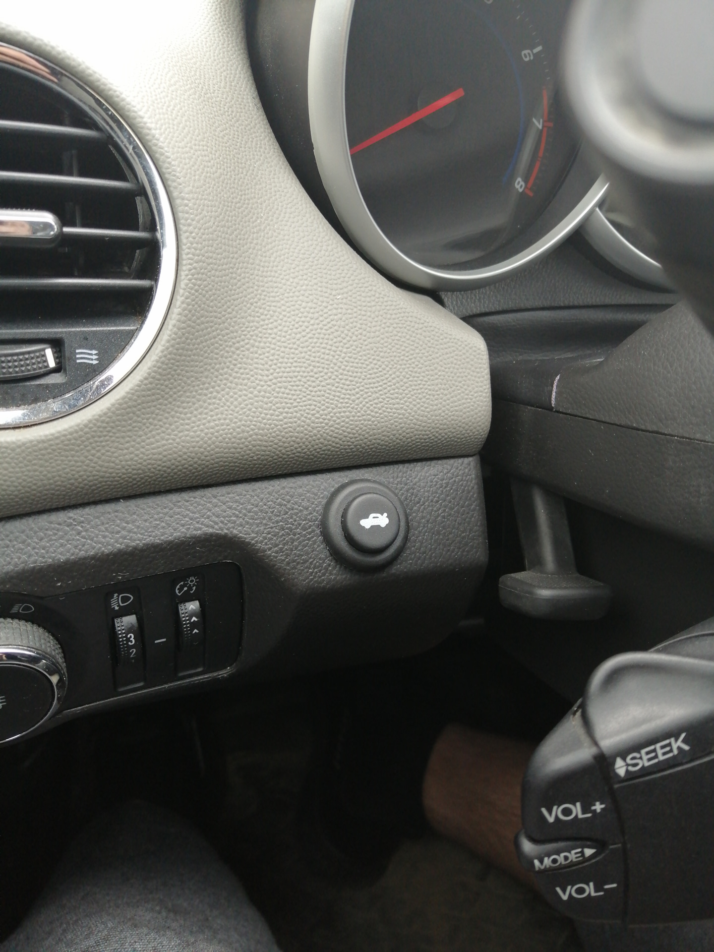

Два года с такой кнопкой езжу и тоже в таком месте стоит все удобно.
Тоже считаю, что место удачное для установки)

На заведённой и на заглушённой работает кнопка?
Да. Все как надо) единственное, что если закрыты двери кнопкой, то не открывается
Это у всех так при таком подключение?
Ага. Много подключения нет)
Может есть другой способ чтобы открывала при закрытых дверях
Насколько знаю, что даже оригинальная кнопка на крышке при закрытых дверях не работает.
Знаю, что при закрытых дверях кнопка на ключах работает. Но при запущенном двигателе не работает

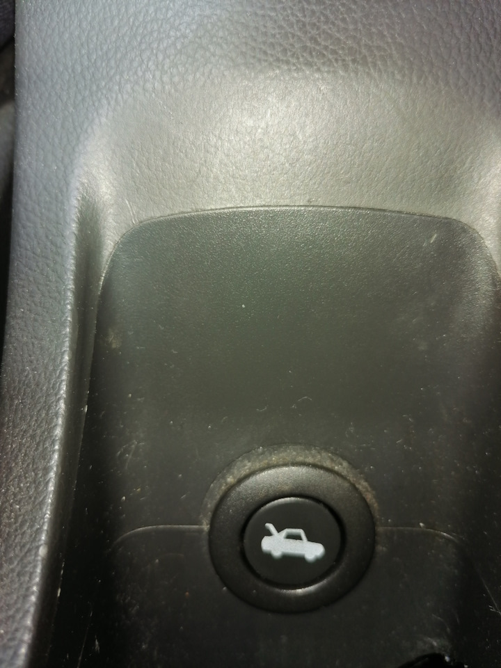

У вазовской какой-то вид не очень. Я сначала поставил такую же, но потом заменил на кнопку от Лачетти.
Покажешь?)
Да, сфоткаю
AAleksandrovichO
Покажешь?)
Она как бы впотай, и даже если поставить бутылку в подстаканник то случайно не нажмёшь. Артикул не помню, заказал на Экзисте.

Но есть но 🤔 нельзя было чуть культурнее отметить приклеив бумажный скотч и ступенчатым сверлом просверлить? ) а ещё можно было бы культурную кнопку ставить на видное место со штатной подсветкой😁 поэтому я у себя такую кнопку на не видное место внедрил 🤣🤣🤣
Можно было просто напильником/надфилем аккуратно расточить (просверлить самым большим сверлом что есть, а дальше ручками), пластик легко точиться
Так а зачем?) все равно кнопка скрыла все дефекты на пластике
