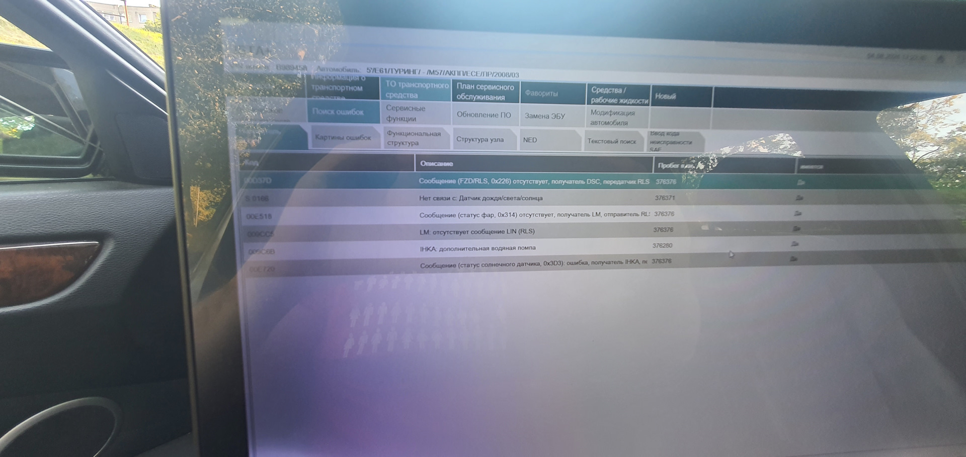

С покупки машины все никак не могу разобраться с ошибками, не могу найти информацию.
00CF29 Сообщение (статус прицепа) от AHM, получатель EGS, передатчик AHM
009CC5 LM: отсутствует сообщение LIN (RLS)
По 00CF29 не нашел никакой информации. У меня седан, без фаркопа. Эта ошибка активная, стерев — сразу же появляется.
По 009CC5 нашел 3 версии: плохое питание на свет / датчик дождя (у меня он работает) / телефон в подлокотнике (у меня он "удален", его просто нет); но по итогу ничего не понял. Удалив ошибку, сразу же не появляется, появляется через некоторое время.
Может кто сталкивался с такими ошибками и может подсказать?

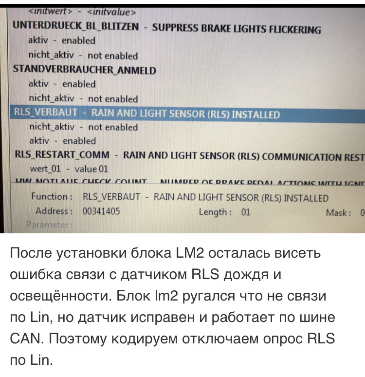

Ошибка Lin rls легко убирается кодированием rls, у себя убрал.
А можно по подробнее?
Заходите в лм, ищите лин или РЛС и отключаете
RLS_VERBAUT — RAIN AND LIGHT SENSOR (RLS) INSTALLED добрый день, это имейте ввиду ?
Да

Картинку бы увидеть ошибок
Такая ж как у парня выше, щас не у компа, ну естесно без доп помпы
Давай начнем с картинки
Щас попробую замутить
Fixik777
После отключения сообщения по лин вылазит все, что не работает ни свет, ни дождь, связи нет и тп

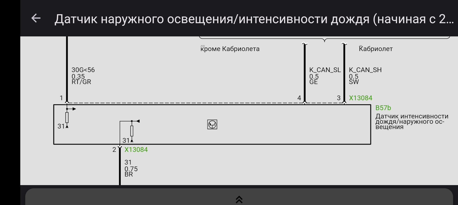

Ко всему вдс не дает вообще схему на 4 пина
Дык вот же, 3 пина, а тут 4ре
Четыре, это с кан шиной
Так а зачем тогда тут сообщение по лин? Мб все таки кривая кодировка?

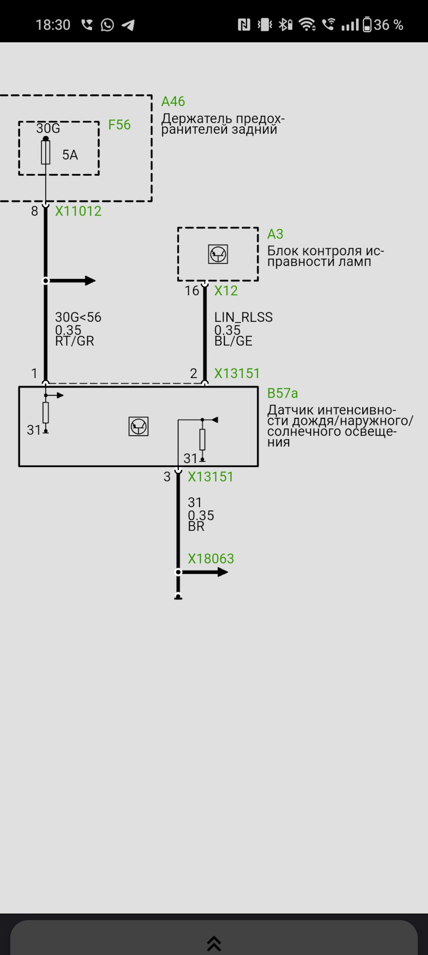

Если круглый, то там 3 пина и Лин шига

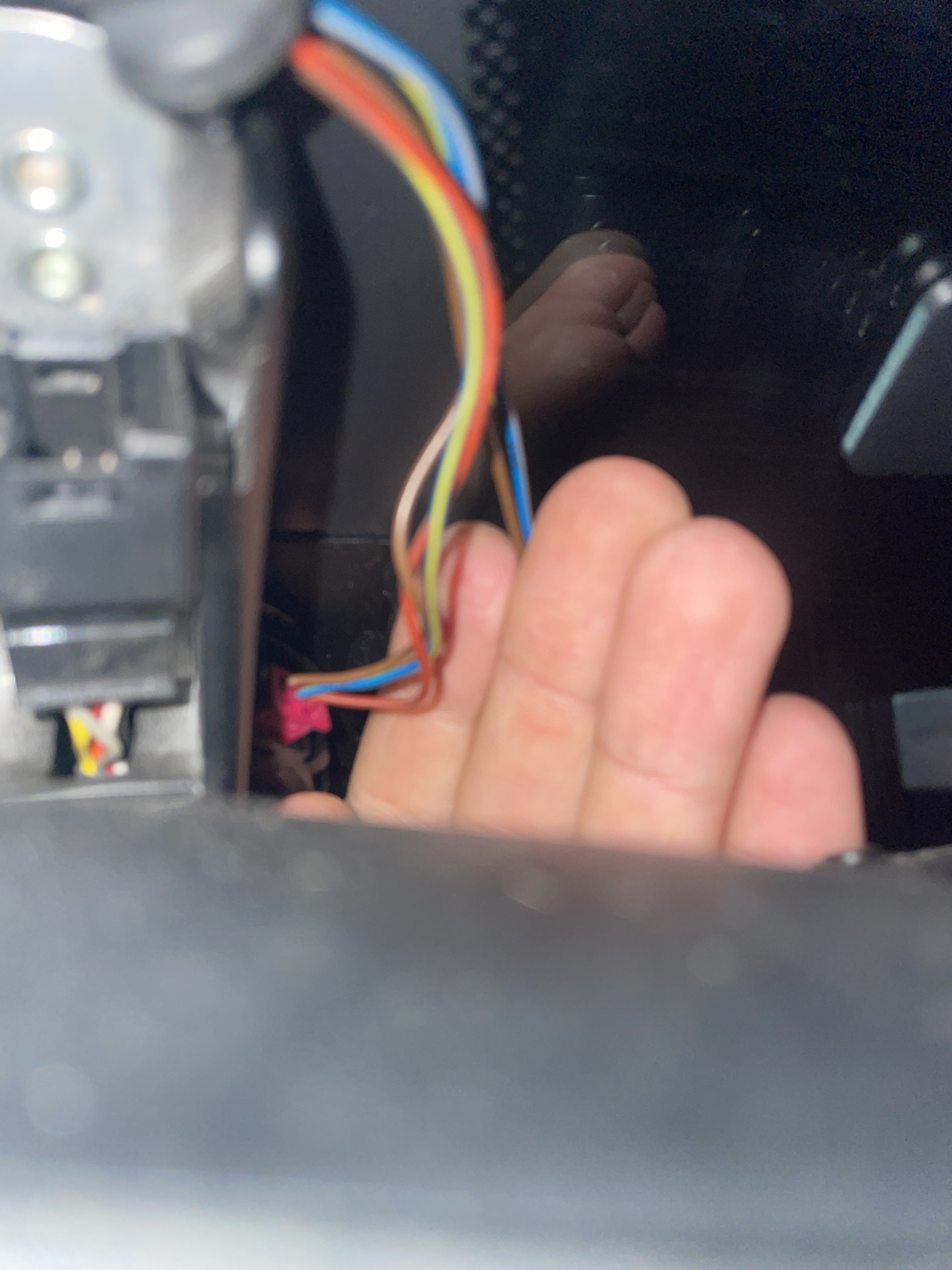

Видимо первый вариант, вскрыл, а там 3 провода, а я усирабсь и мозги делаю что нет ЛИНа🤦♂️

Буду пробовать менять, спасибо 🤣 надеюсь поможет
Fixik777
Новый(б/у) датчик не дает ошибок, удивлен конечно, но рабочий rls может быть не рабочим) снимаю шляпу, спасибо за идею 🙏
