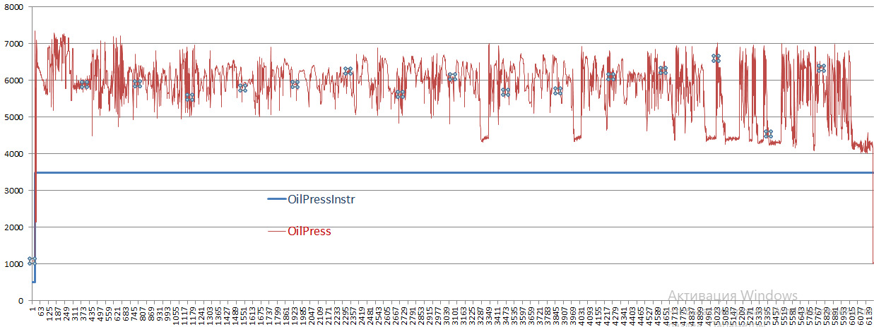

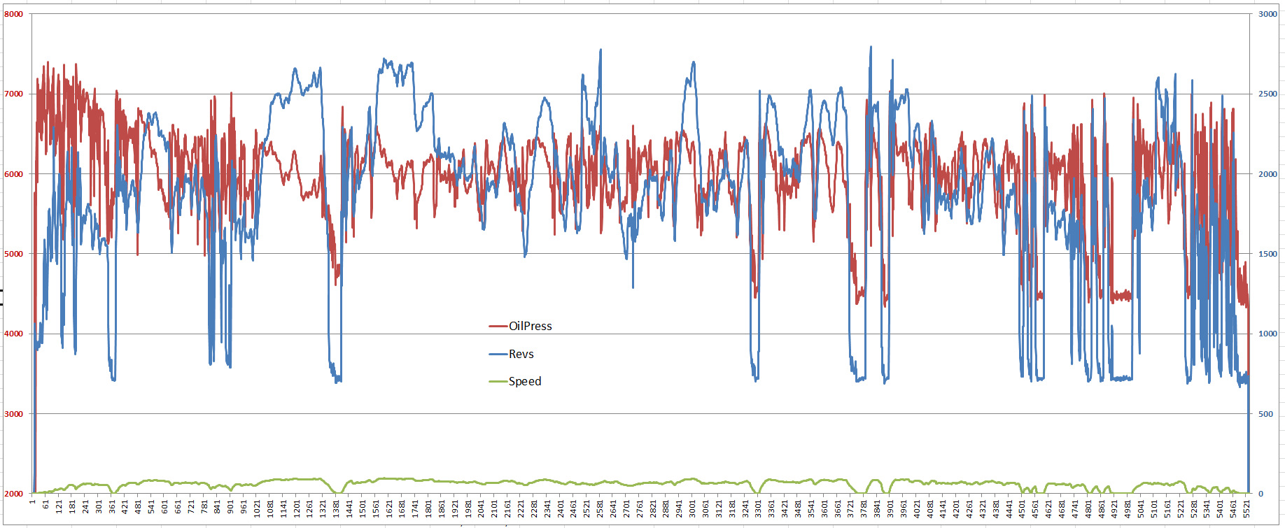

Провел запись FAP-ом в ситуации, когда ЭБУ отключил клапан на холодную:
cloud.mail.ru/public/pChb/PLKHhY6U6

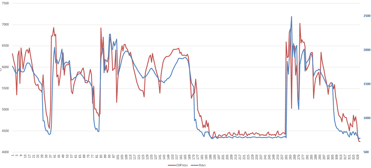

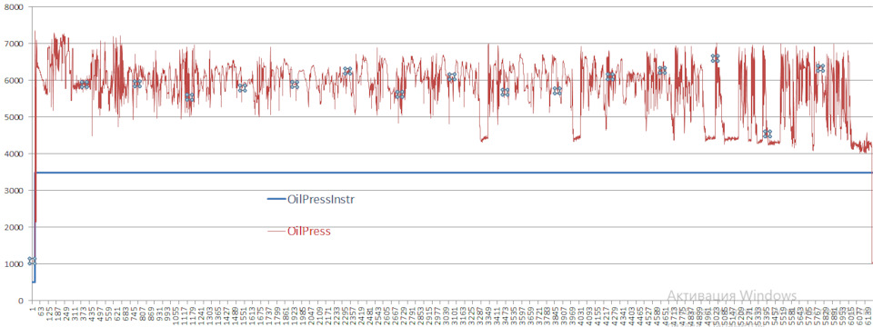

Построен график давления по датчику:
(OilPumpValve=0, клапан не работает, слив 0%)
(при трактовке значения давления из FAP, надо отнимать -1)
Относительное давление, в среднем, то 4 до 6 ! В среднем 5 атм.
Максимальное 6 (7-1).
(( при рабочем клапане было, примерно, ~2…2,5 атм ))
При температуре масла 105 гр давление на ХХ ~3 атм.
При температуре масла 90 гр давление на ХХ ~3,5 атм.
Едет так же, ошибок и сообщений нет, чека нет.
Ориентировочно расход топлива не изменился.
В этом плане — стал "дорестайлом"!

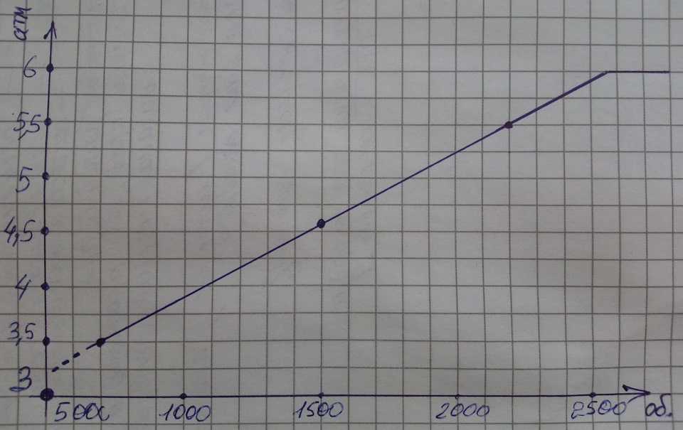

Визуально, зависимость давления от оборотов (10W-40, Тм=90 гр)
(( из инструкции дорестайла ("третий рим", С.Н.Погребной…)
: стр 52 п.7. на ХХ давление должно быть более 3 атм. )) но эта инф требует подтверждения…
повтор эксперимента 10.05.22
Температура масла при отключенном клапане особо не изменилась.
Но, похоже, что если клапан отключен (повышенное давление), то температура масла повышается на ~2 гр.

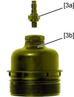

Кстати интересно, на дорестайле можно подключить манометр к стакану? Есть там болт?
Для дореста есть крышка со штуцером в оригинальном наборе для замера давления, которую лично я видел один раз на обучении лет 10 назад. А измерение давления делается в головке. Потери всегда там.
Вот, возможно, что эти 3 атм должны быть на крышке фильтра:
citroen-sto.ru/proverka-davleniya-masla-v-ep6

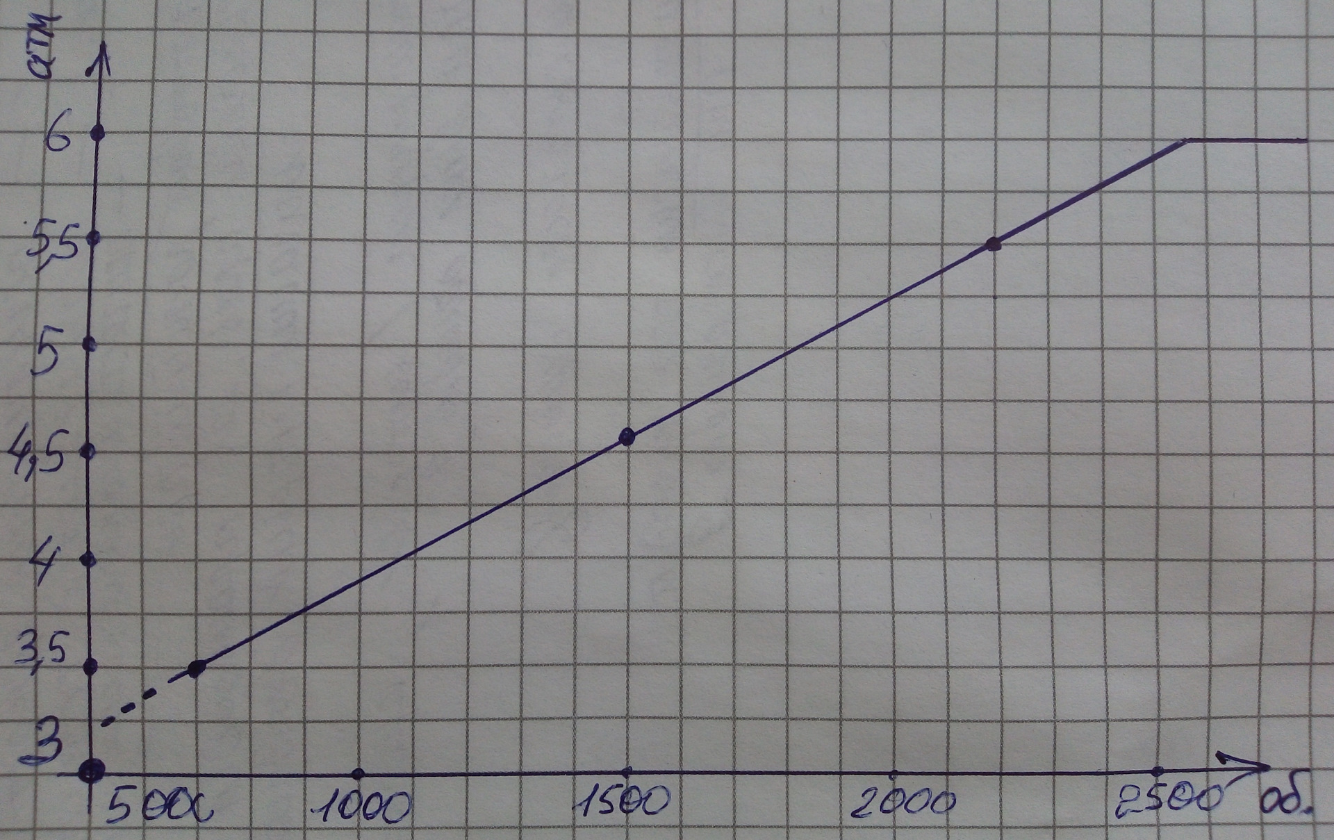

Визуально, зависимость давления от оборотов:
Значит повезло и клапан умер в каком-то среднем положение. Обычно когда умирает — давление вообще пропадает.
Он испускает при подаче напряжения, а так пружина возвращает в закрытое состояние.
Если не заклинит…
