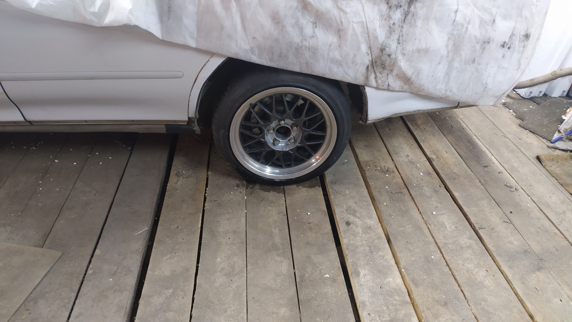

И так, переобуться получилось, но не полностью (
В передней части обе точки куда упирается домкрат прогнили, и при попытке поддомкрачивания домкрат начал входить в порог(да двух сторонах так). А теперь, уважаемые автовладельцы, вопрос, как выйти из этой ситуации и куда можно упереть домкрат в передней части авто?

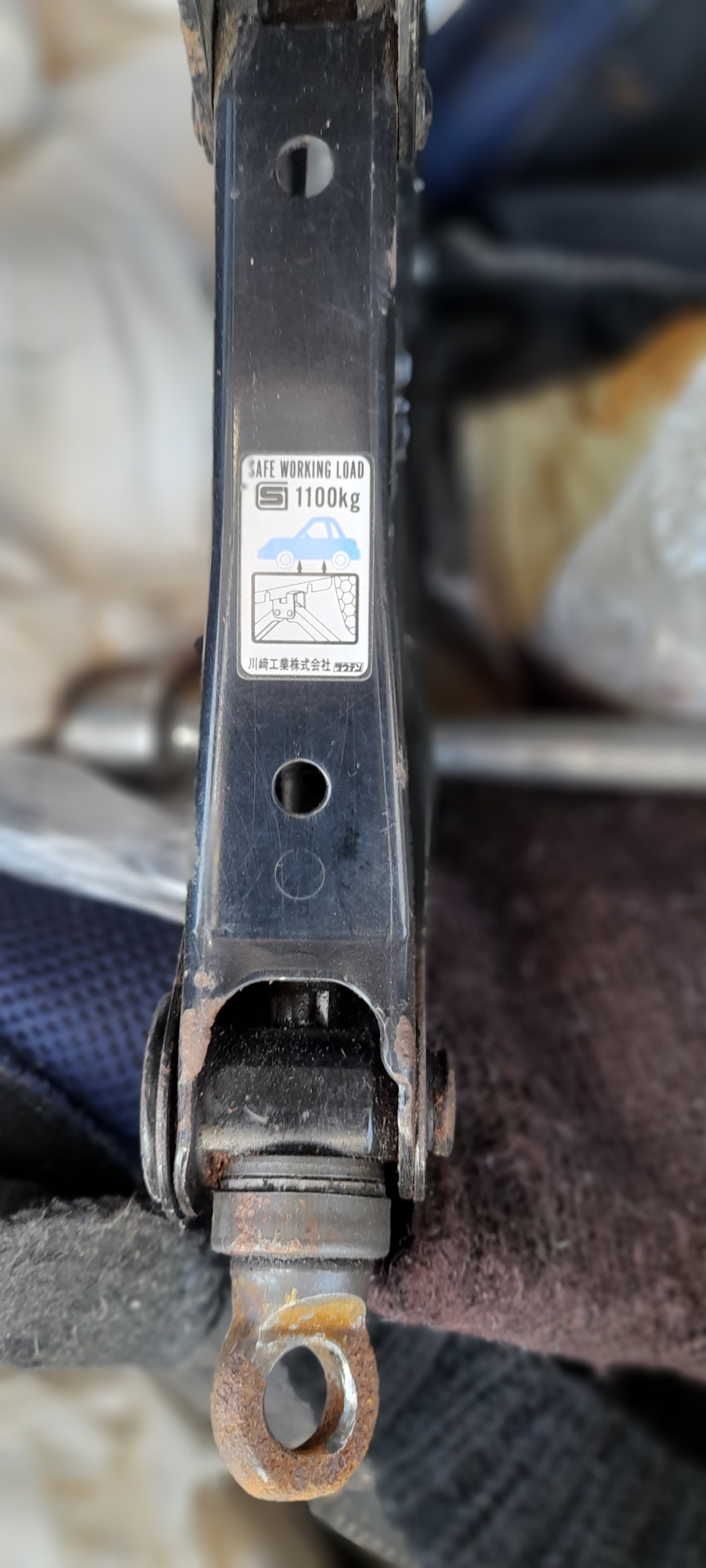

Я ж не успокоюсь, что скажешь про эту фотку на штатном домкрате?
Перед домкрату в буксировочную петлю.Отрывается пара колёс передних(стоят винты)

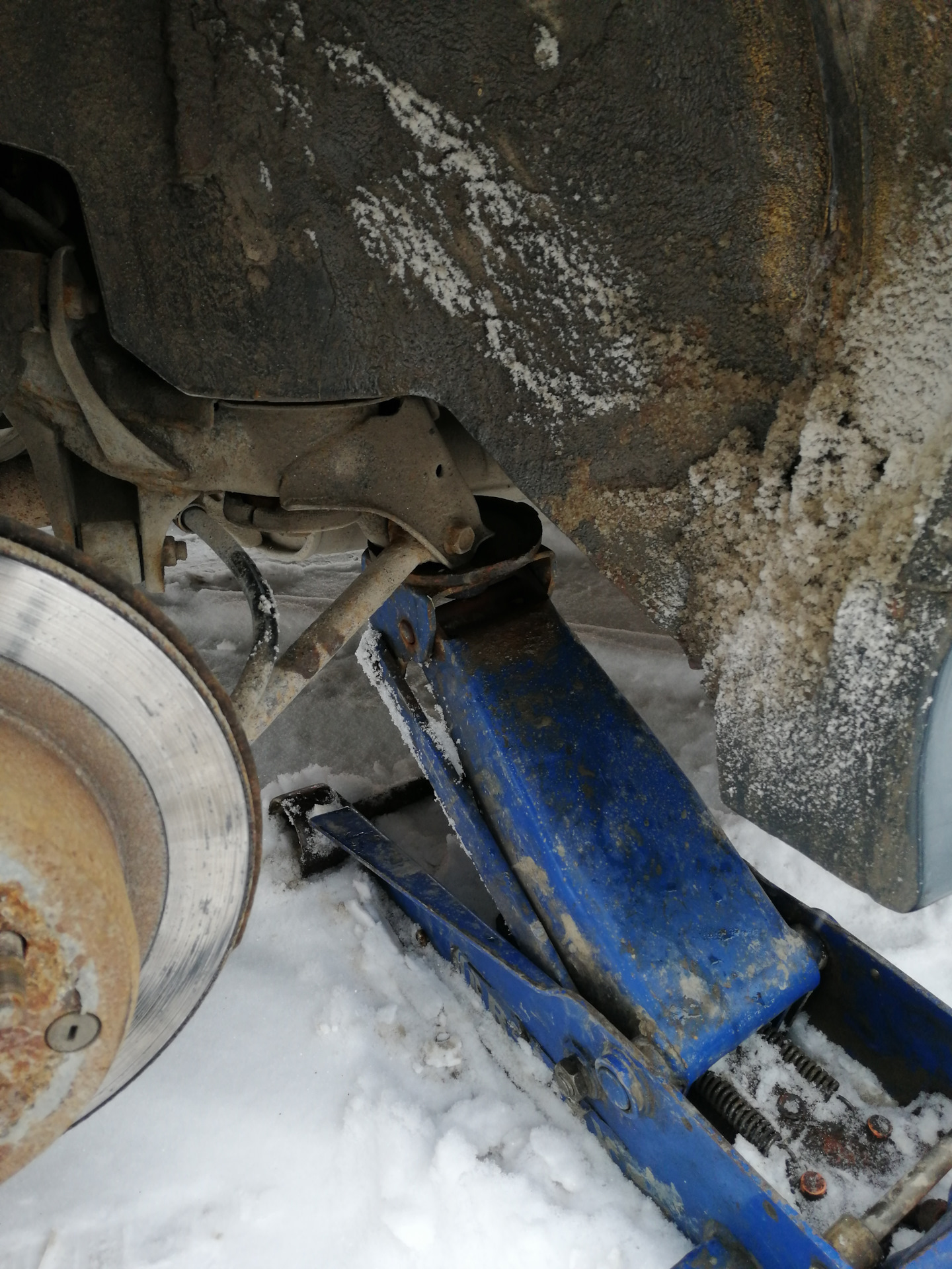

Зад, как показано ниже, в подрамник крепления продольной тяги✊
под крепление теншена (треугольник) подставь, я использую подкатной + шайбу резиновую — все ок)
Спереди ставь под корни лонжеронов они крепкие и мощные а задняя часть есть место с обратной стороны порога

Мне спереди всегда за лонжерон домкратят, сзади раньше за порог, но ща уже за переднюю часть подрамника заднего)))
Тоже туда домкрачу

Куда тогда по вашему ставится штатный домкрат?В руководстве по эксплуатации авто все нарисовано и прописано, если у вас пороги сгнили тогда конечно.
В инструкции по маркообразным написано точки это передняя балка и задний редуктор, лично я поднимаю спереди где крепится к кузову косой рычаг, а взаде за место где рычаг крепится к балке. Эти места крепкие и спокойно подкатным домкратом поднять можно
