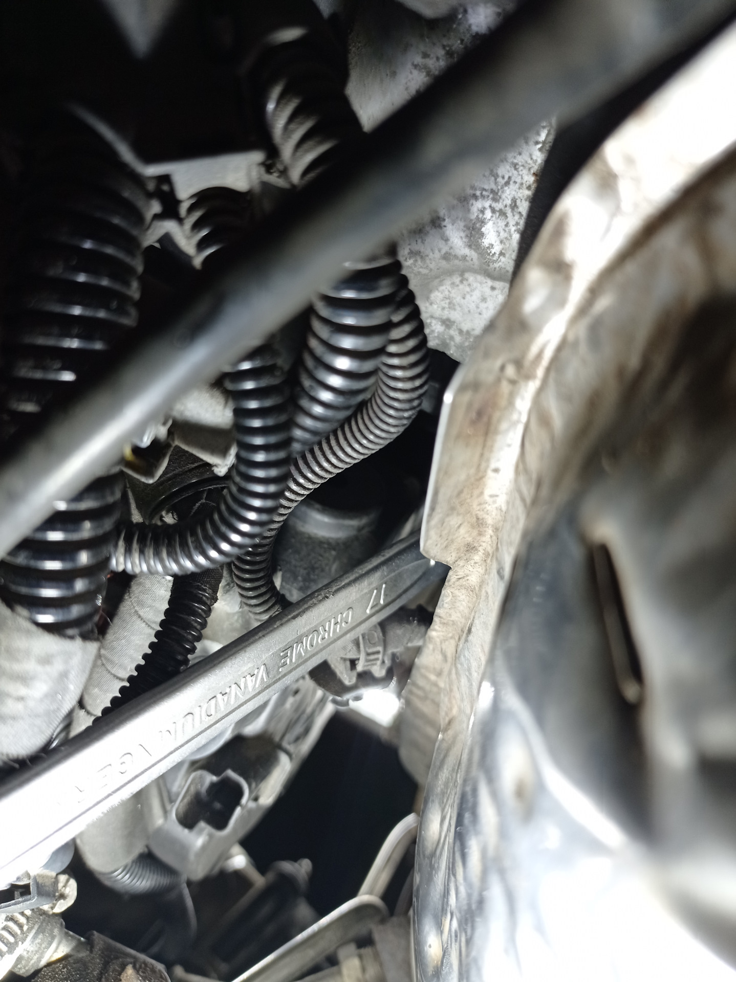

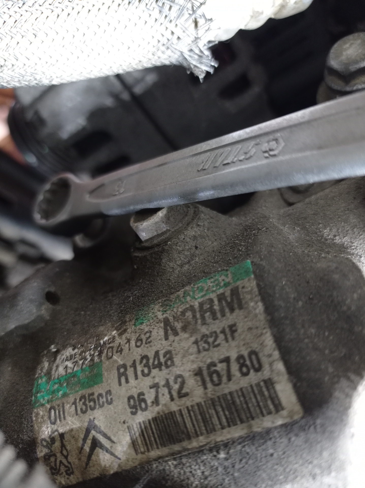

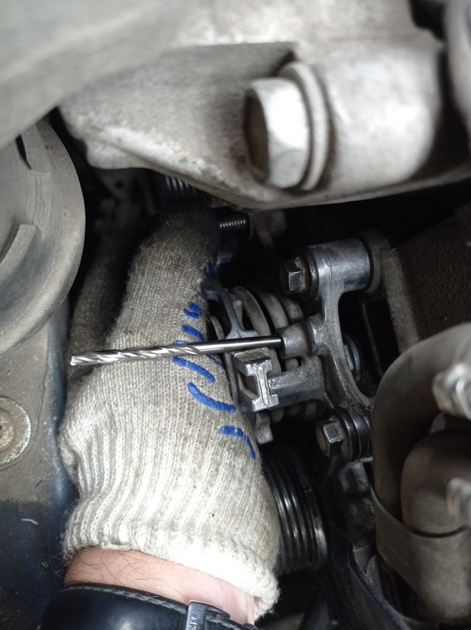

Заменил генератор. Отсоединил аккумулятор. Снял: ремень генератора, натяжной ролик, компрессор кондиционера (трубки системы не снимал, отвёл в сторону и подвесил на проволоку). До болтов возле двигателя на моём моторе добраться не реал
ьно (может у меня руки не те).Ничего сложного с инструментом и ямой.
