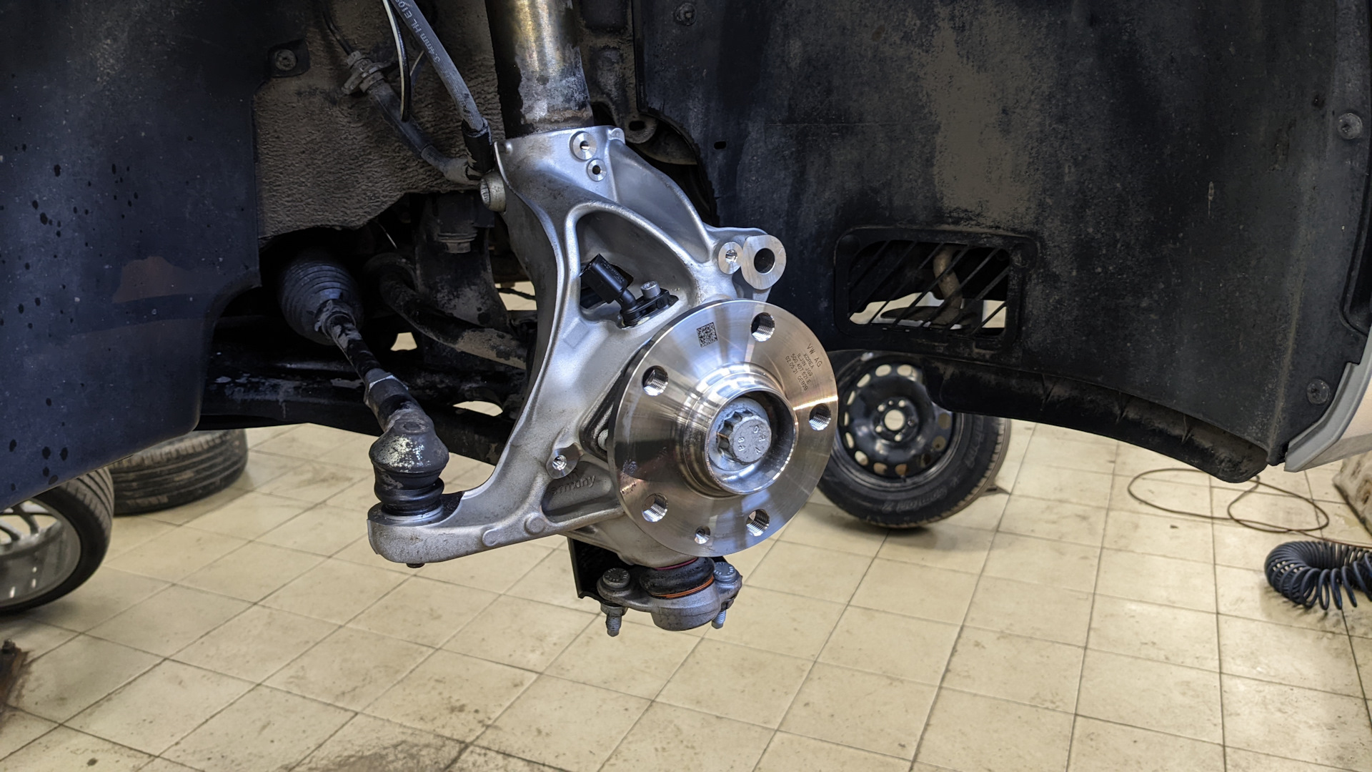

в моем случае передние тормозилки достали меня после первой зимы 21г и постоянно добивали каждый раз своей странной жизнью:
-работа педали 3/4 хода (так носок ноги ни на одном авто не приходилось тянуть),
-отсутствие возможности прогнозировать замедление,
-скрип, свинячье хрюконье.

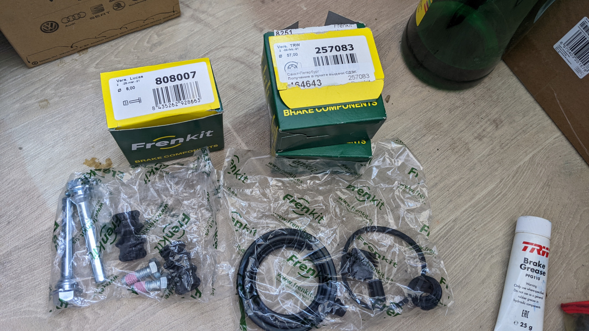

Летом 21г сделал ревизию суппорта, скобы, все прочистил, смазал.
Ничего не изменилось🫶🥹
Ну как так-то🤯
Все мои ведра работают на одной тормозной системе, и там, где она по заводу отличалось со временем была приведена к единообразию. Так мне удобнее тариться партиями и хранить запасы расходников.
Окончательная деградация "уплоченных" при покупке тормозов случилась после второй зимы и шлак ржавого помета 🤝 каждую поездку.

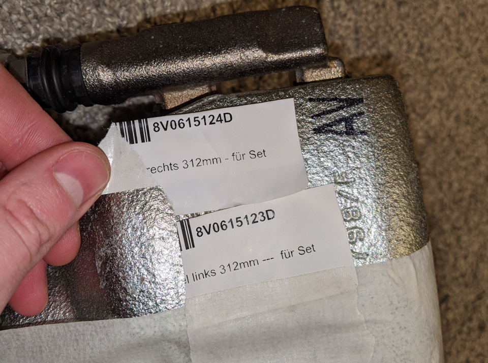

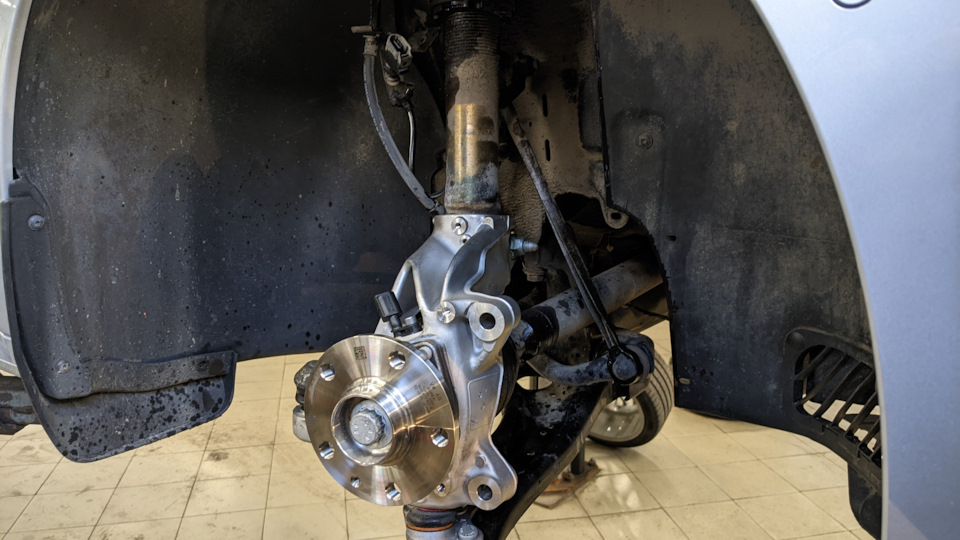

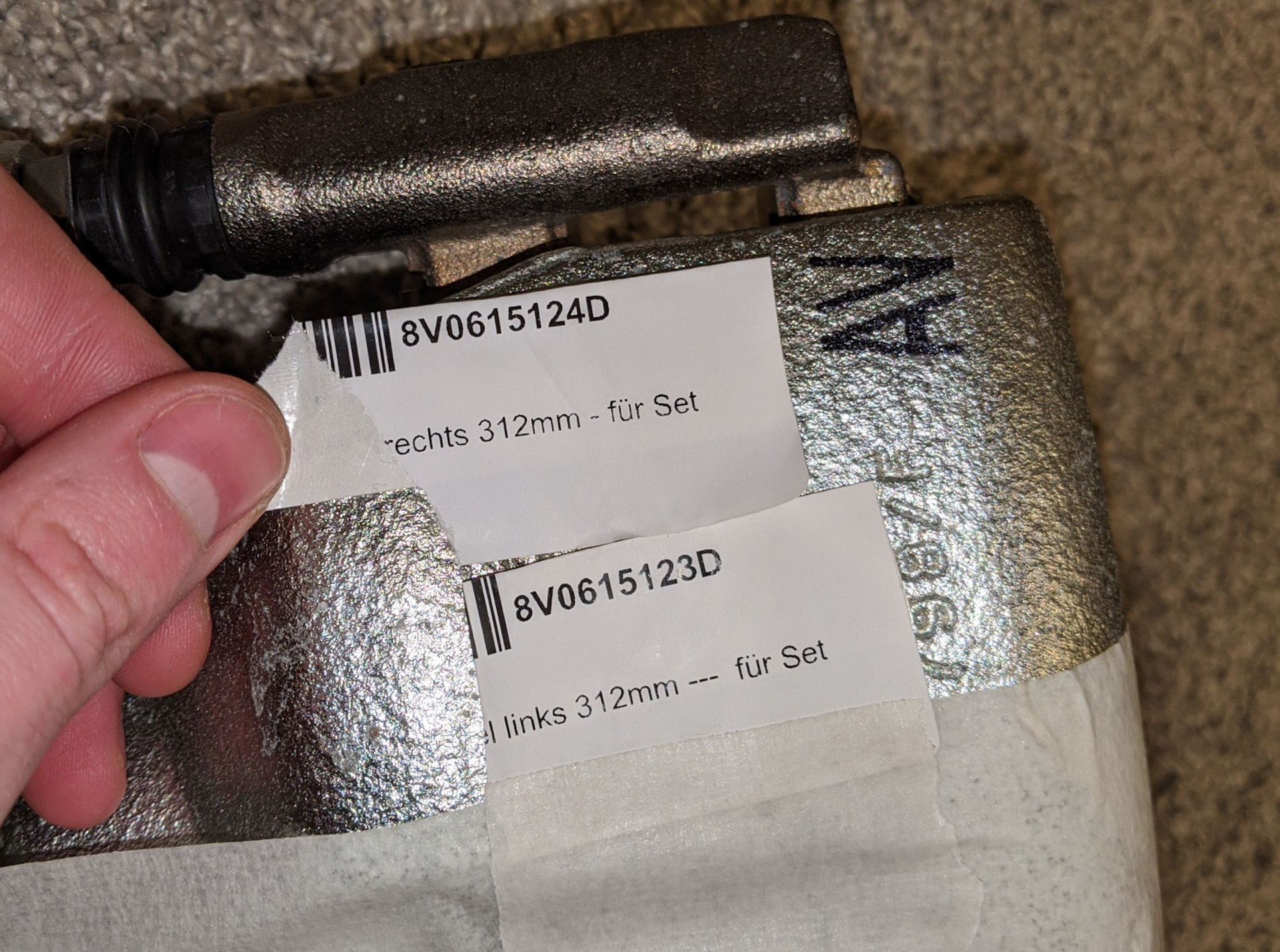

Моя замена не носит никакого пацанчивого апгрейда, я не обладаю серьезными знаниями заложенного инженерами конструктива, но точно могу сказать, что в авто выше с 312мм переда (зад одинаковый 272мм) используются другой электроусилитель с отличным ПО и другой ГТЦ.
Как это работает у людей, которые корячат много поршень и ТП вообще не ипу и лучше с ними не пересекаться на дороге. Поэтому моя замена должна работать в диапазоне возможностей потрохов этого ведра.

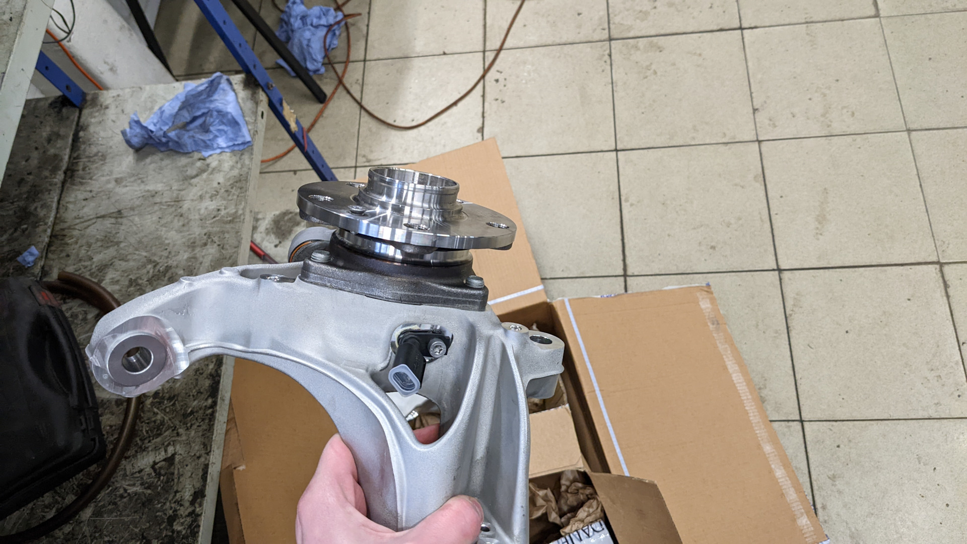

Из того, что у меня было:

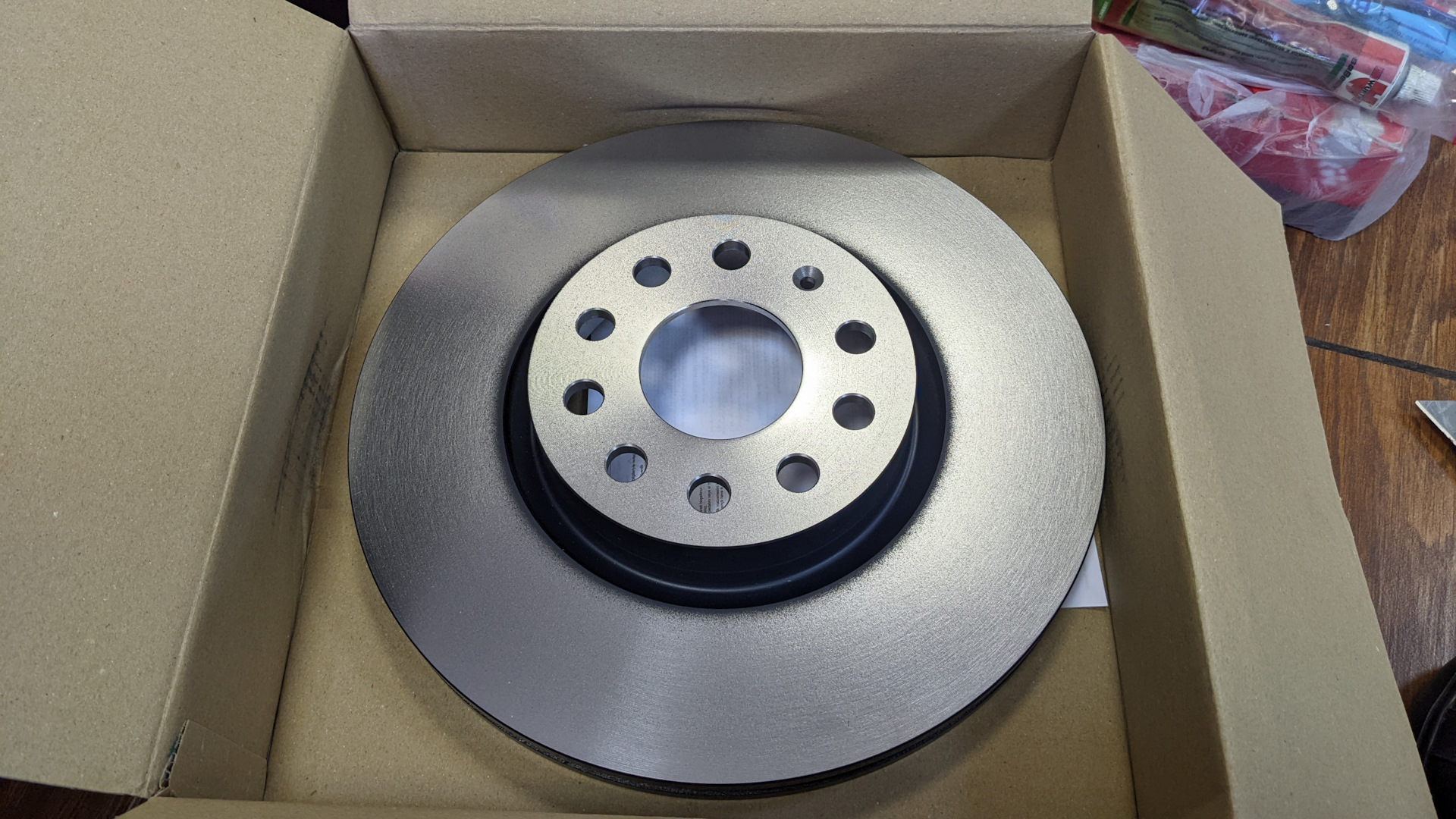

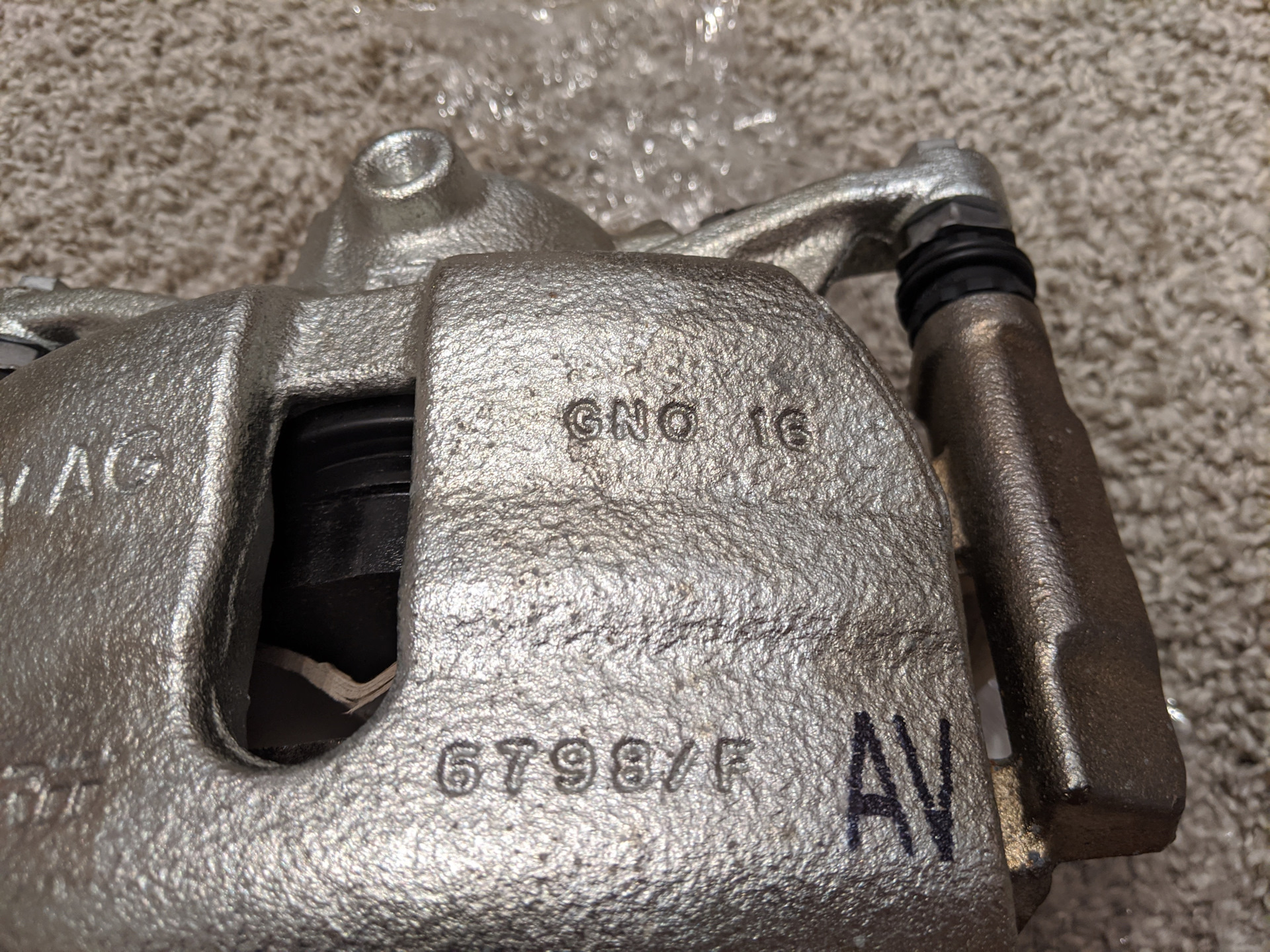

— тормозной суппорт trw 312мм,
— тормозные диски 312мм (на выбор есть запасы trw, girling, ate),

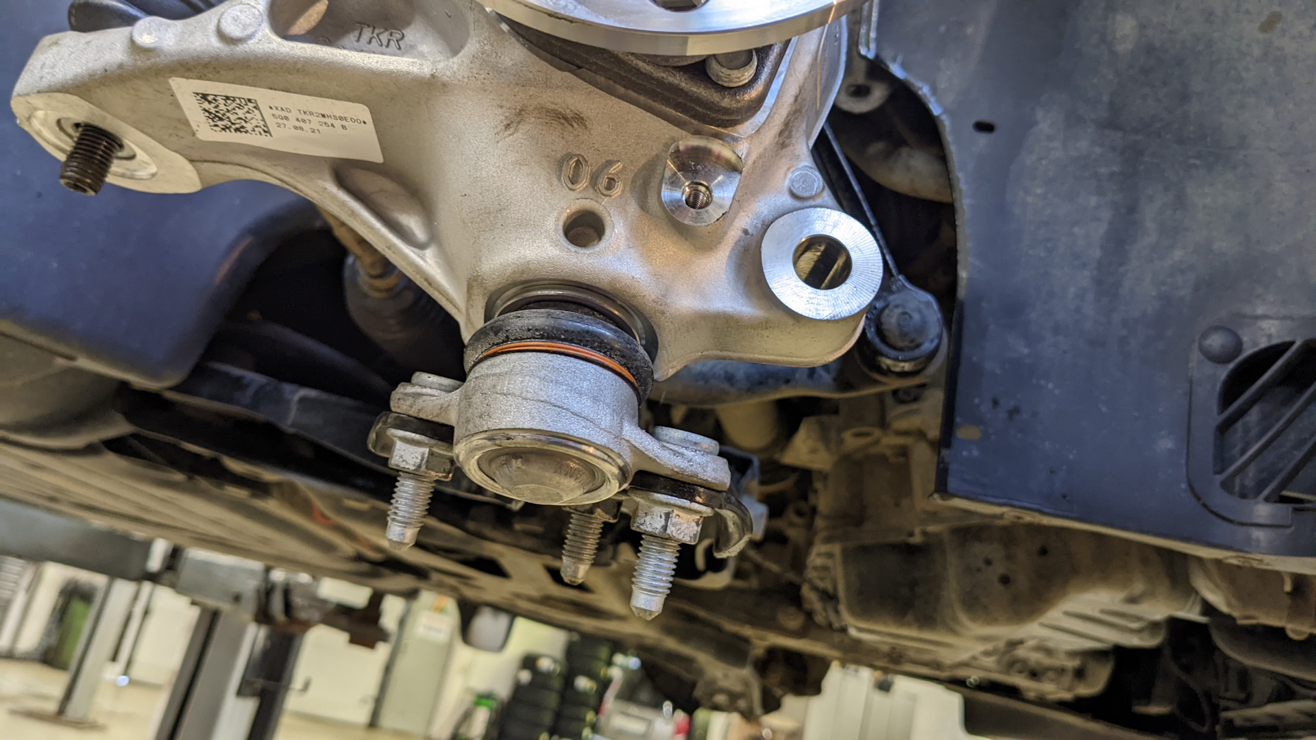

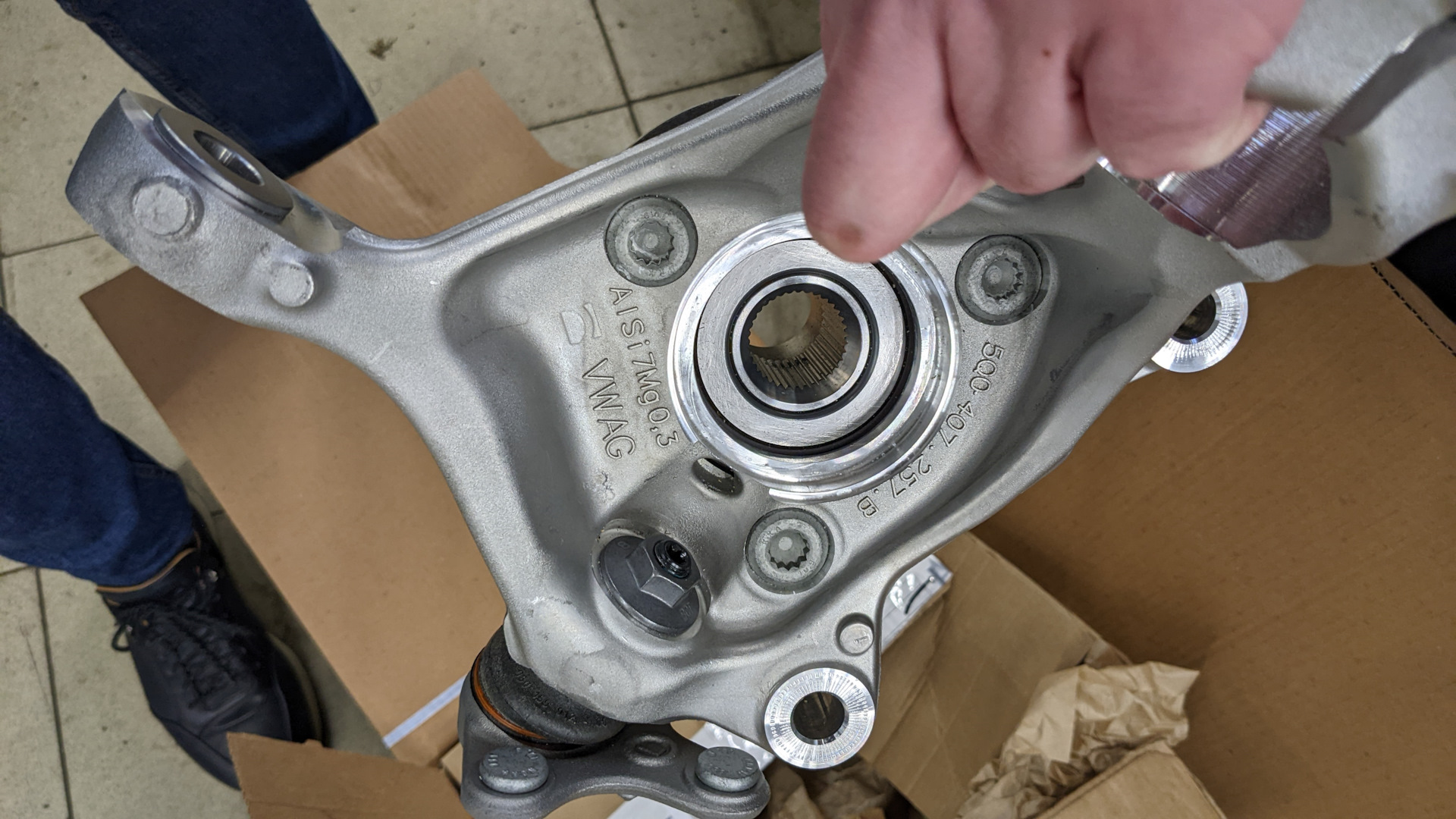

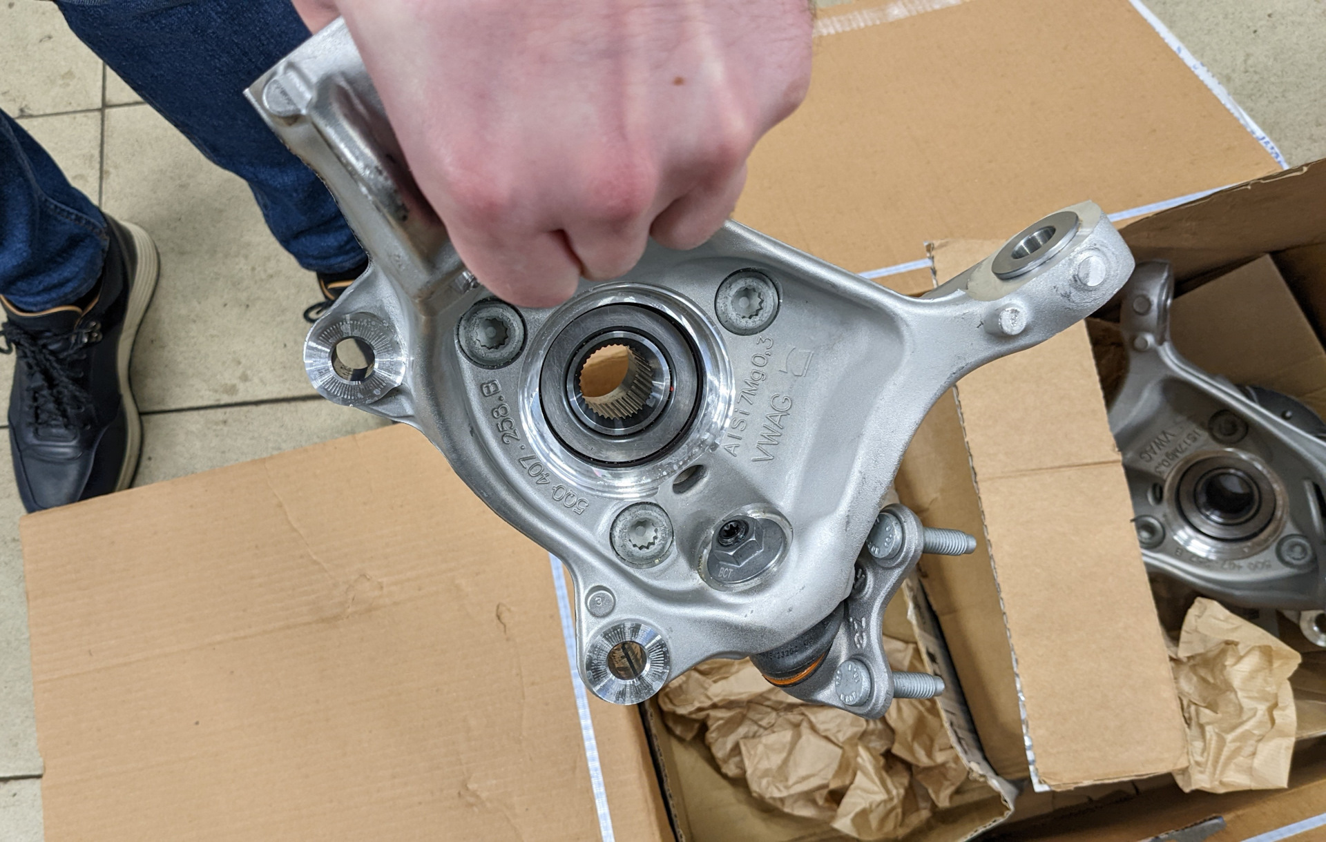

— кулаки поворотные от тигуана/карока/кодиака,
— тормозные колодки (запасы ориги/galfer, trw, ate).

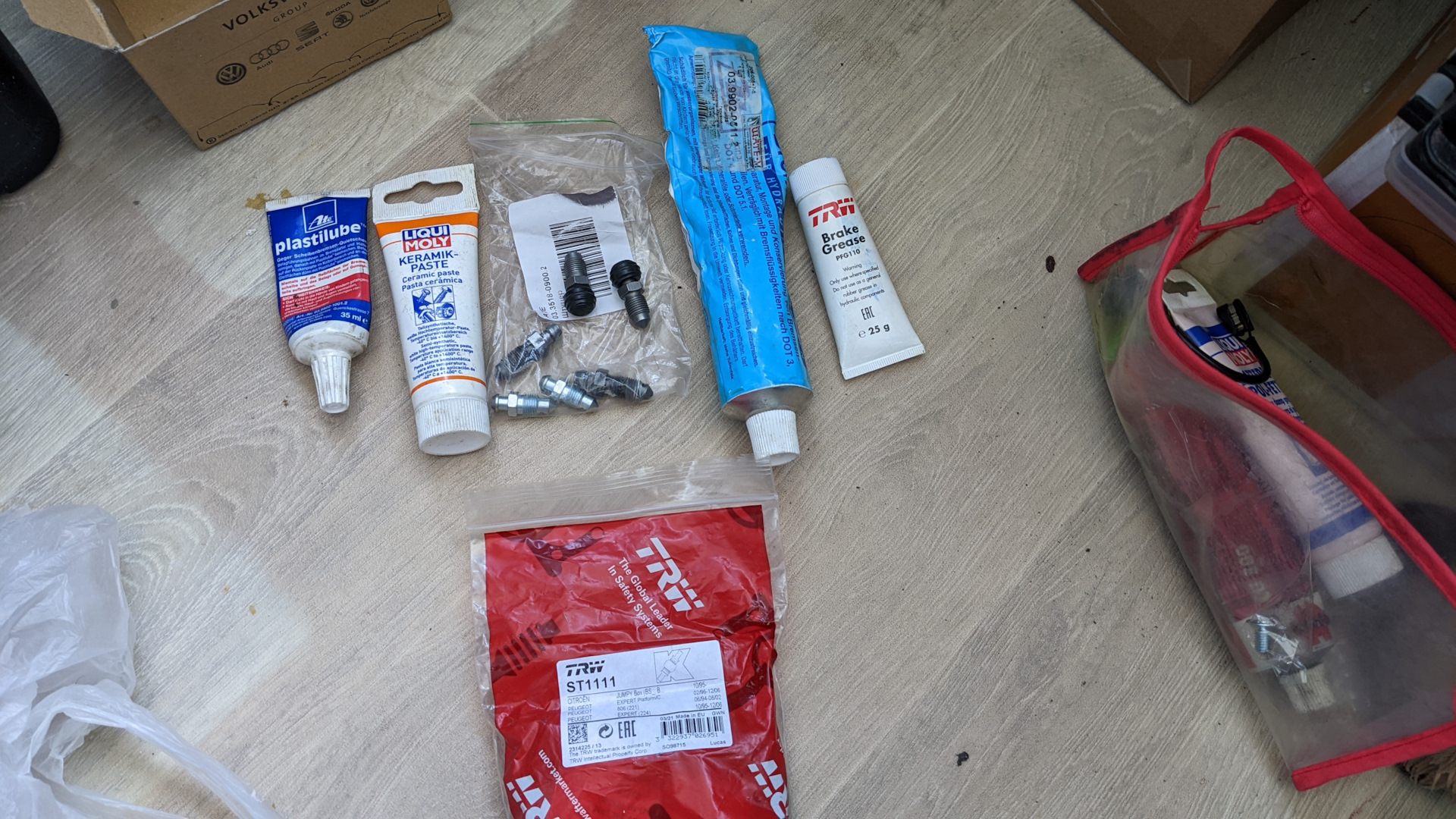

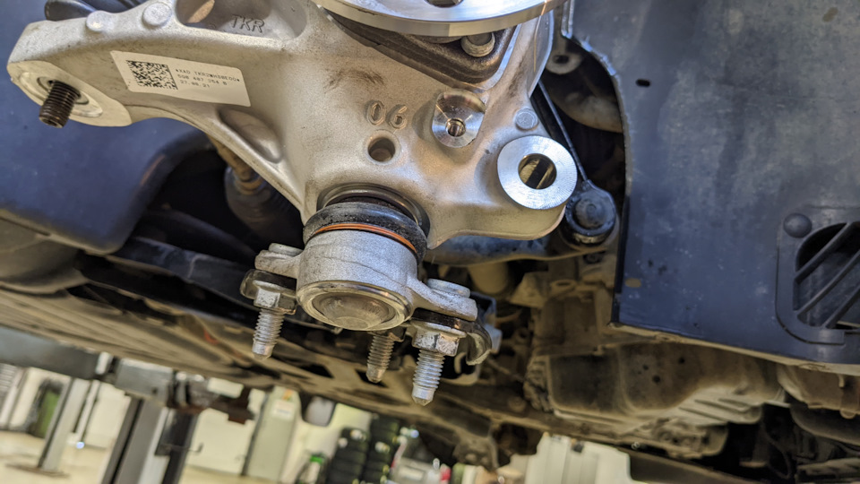

Докуплено:
N101064402 гайка М12 2шт (аморта в кулаке),
N10332002 гайка М10 6шт (шаровой к рычагу),
N90954802 болт М12 2шт (аморта в кулаке),
WHT005437A болт 2шт (ступицы),
WHT005538 гайка М12 2шт (шаровой к кулаку)
N91084901 болт М14 4шт (суппорт к кулаку)
N10648301 винт торм диска,
3211 (quick brake) 4шт (медное кольцо прокладка торм шланга).
В общем как видите, просто хорошие компоненты для последующей благоприятной эксплуатации не требующей затрат.

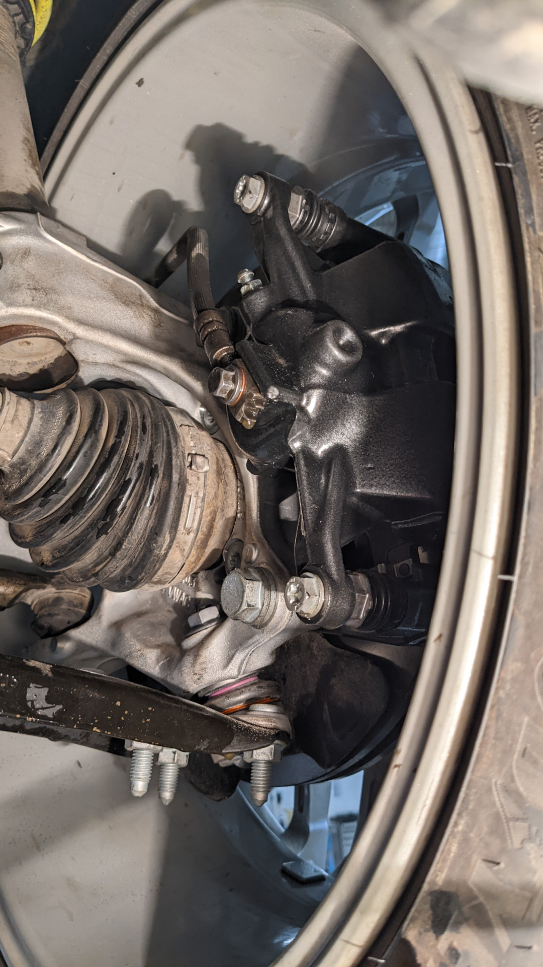

Суппорта не смотря на то, что они были новые сразу отданы в песок и покраску в порошок.
В моей среде реагентов краска живёт в среднем 4-5лет, да, мне приятнее наблюдать чистый суппорт, чем ржаво черную субстанцию. Обратная сборка не требует каких-то навыков, там всего-то правильно спозиционировать поршень и правильно его утопить не завернув сальник и зажевав манжету.
По технике замены ничего интересного нет, старое снимаем, новое устанавливаем.
Считаю тупо вешать на чугун большие диски, вряд-ли завод не делал расчет по весу, да вообще на это что-то новое устанавливать кощунство. Тем более стоимость кулаков в районе 10-15тр.

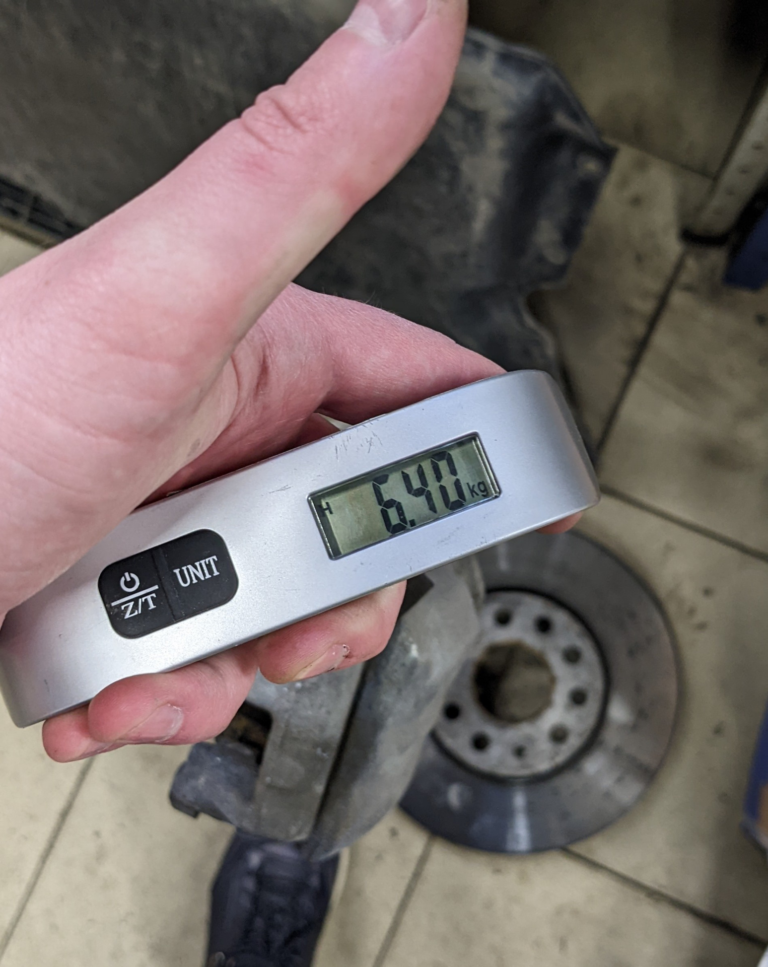

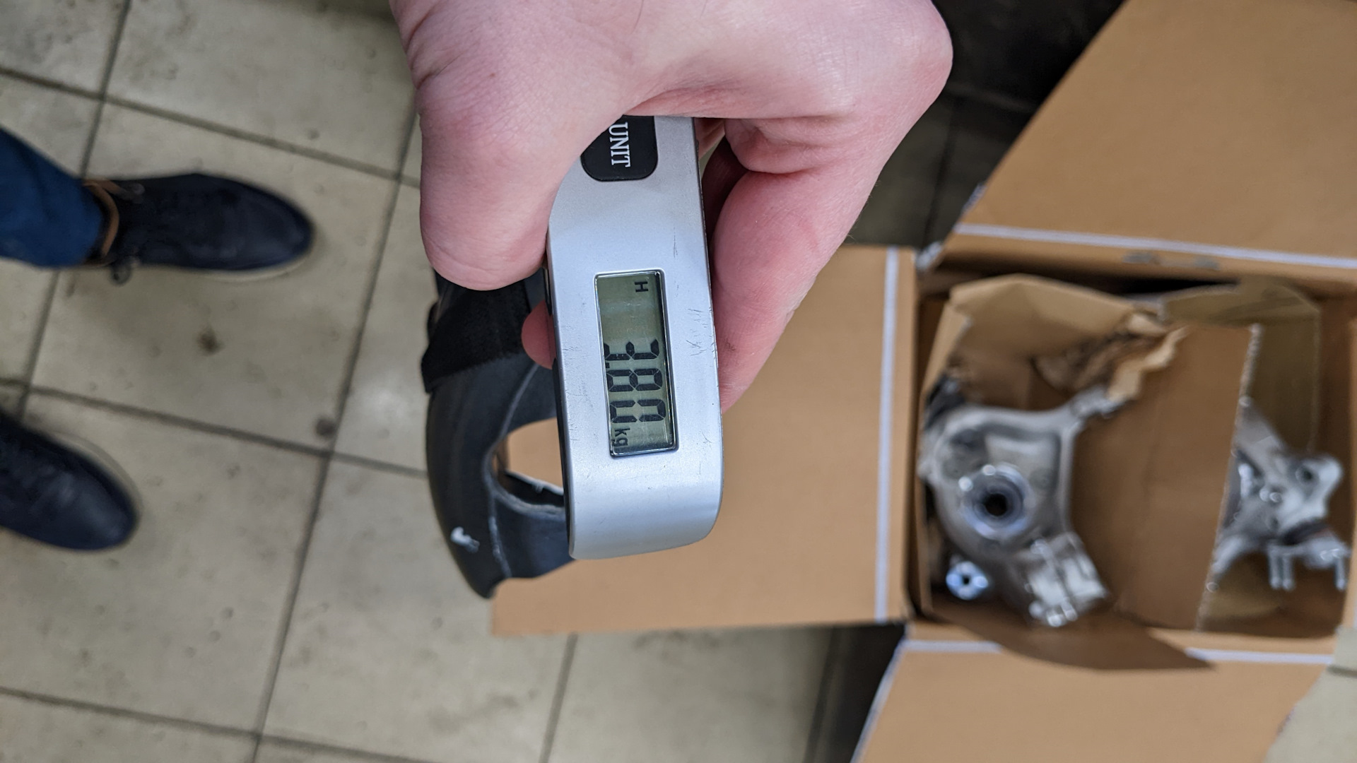

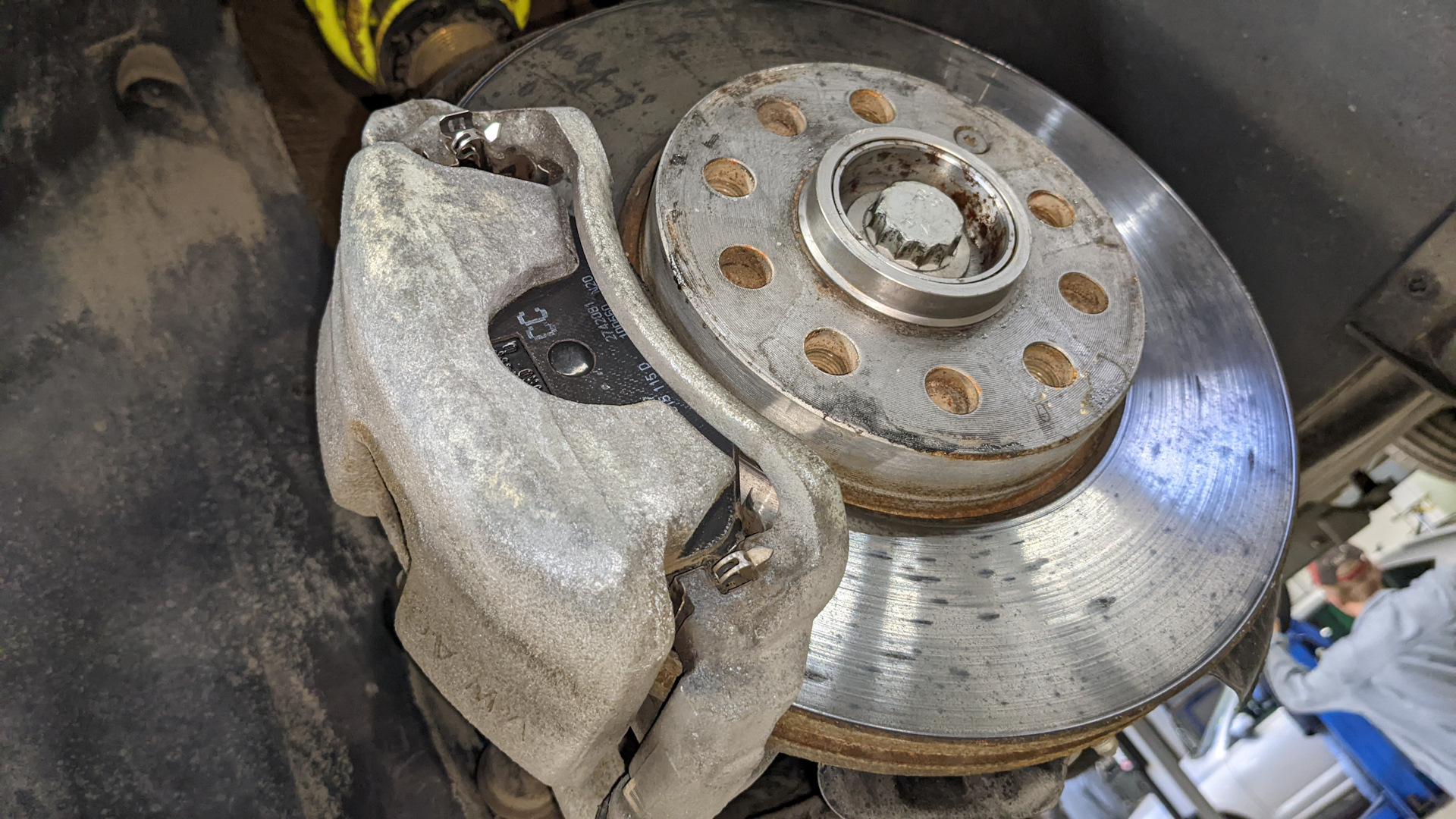

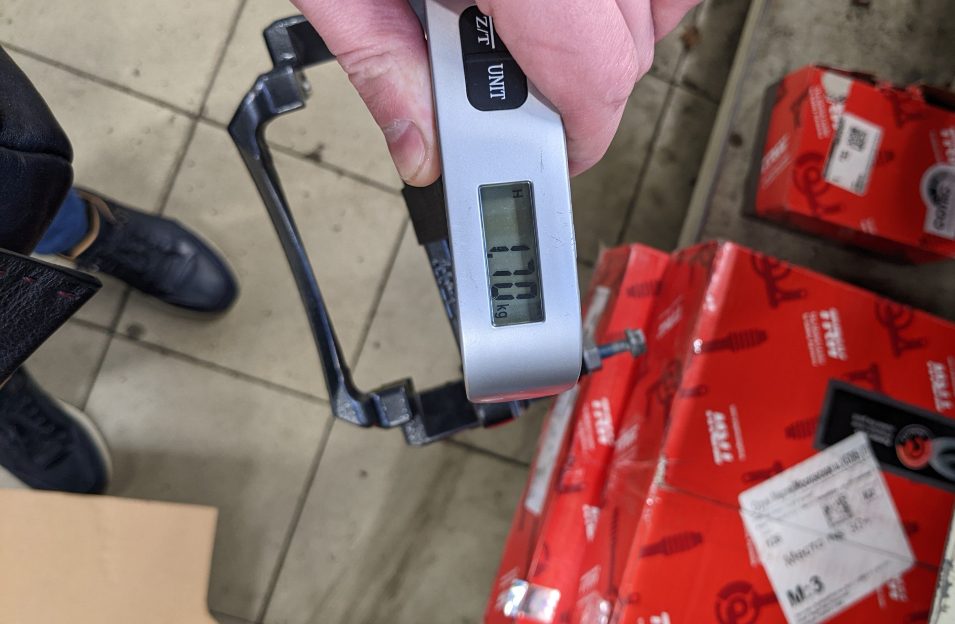

Суппорт старый 6.4 (вкл колодки)
Колодки старые ?
Суппорт новый. 3.8+1.7=5.5
Колодки новые ?

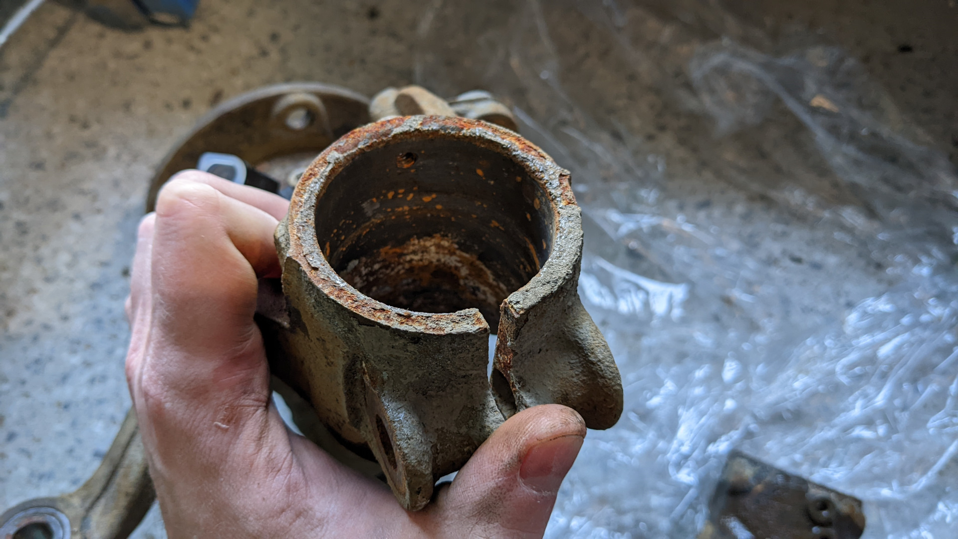

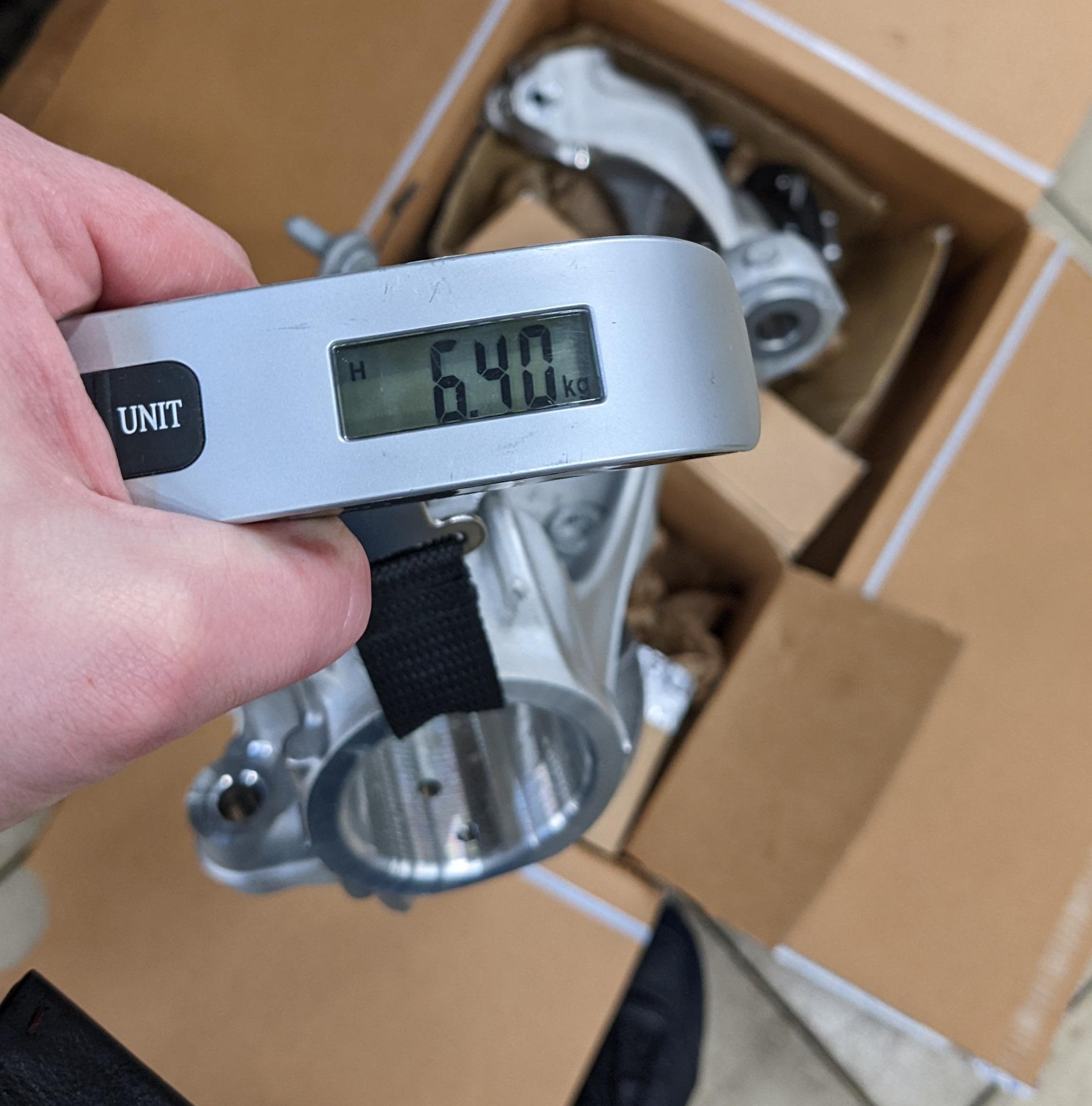

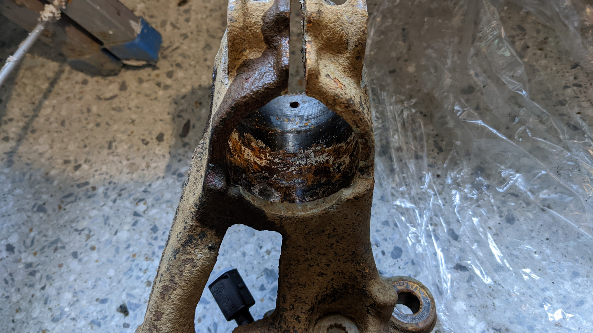

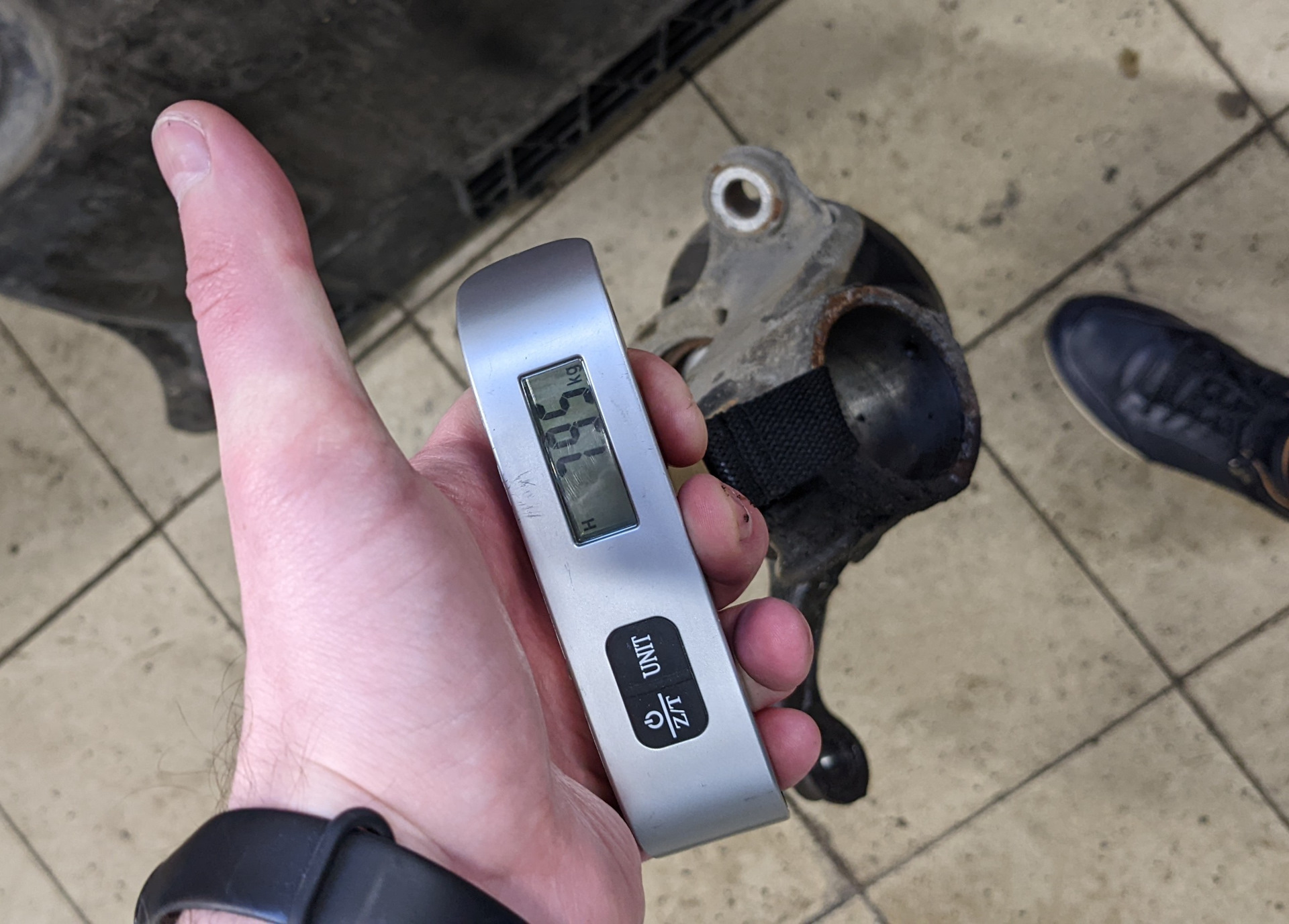

Кулак старый. 7.95 (вкл.налипшее 💩)
Кулак новый. 6.4

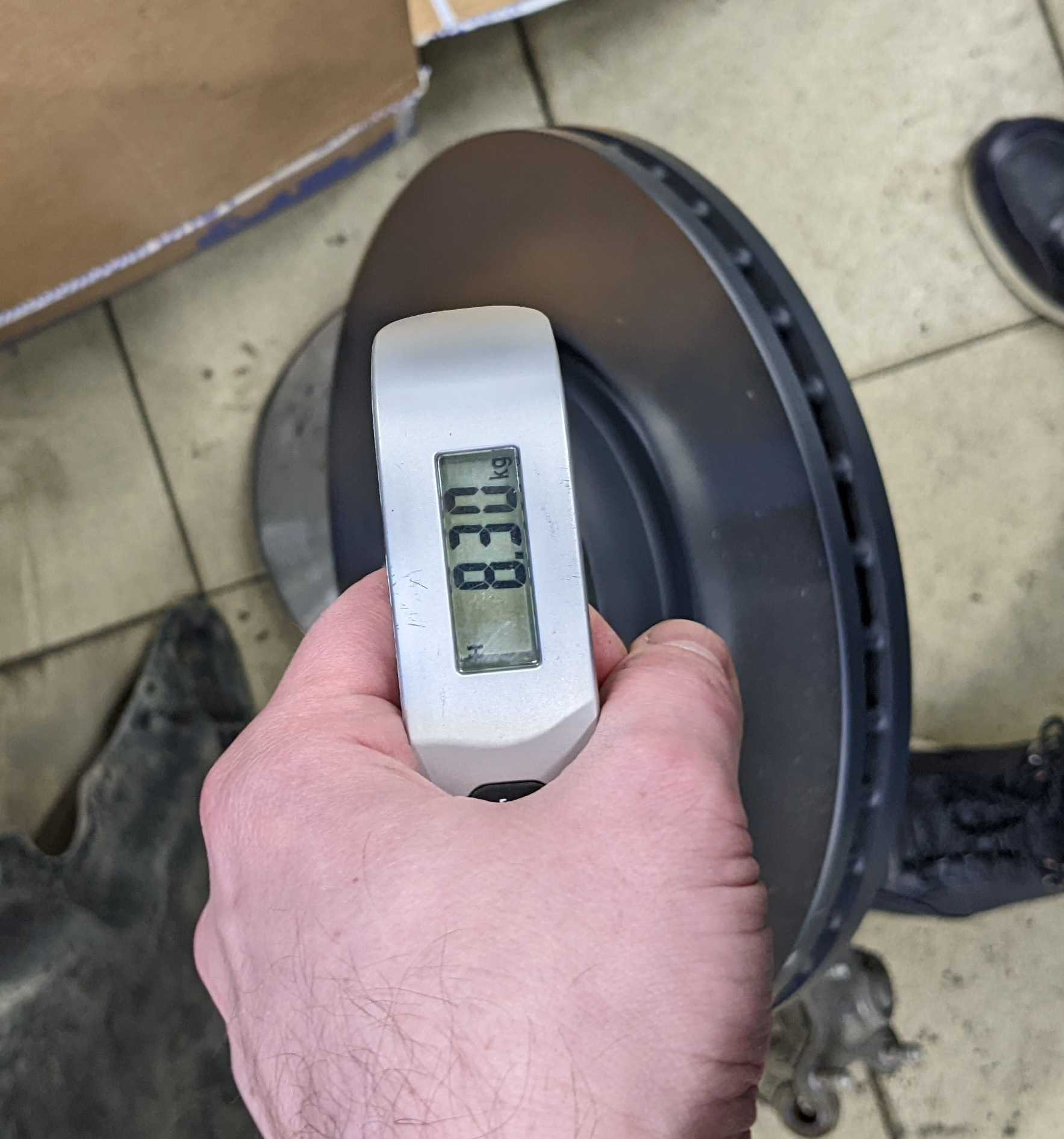

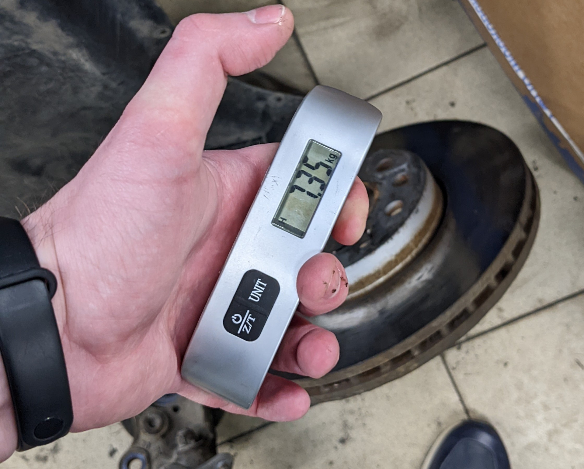

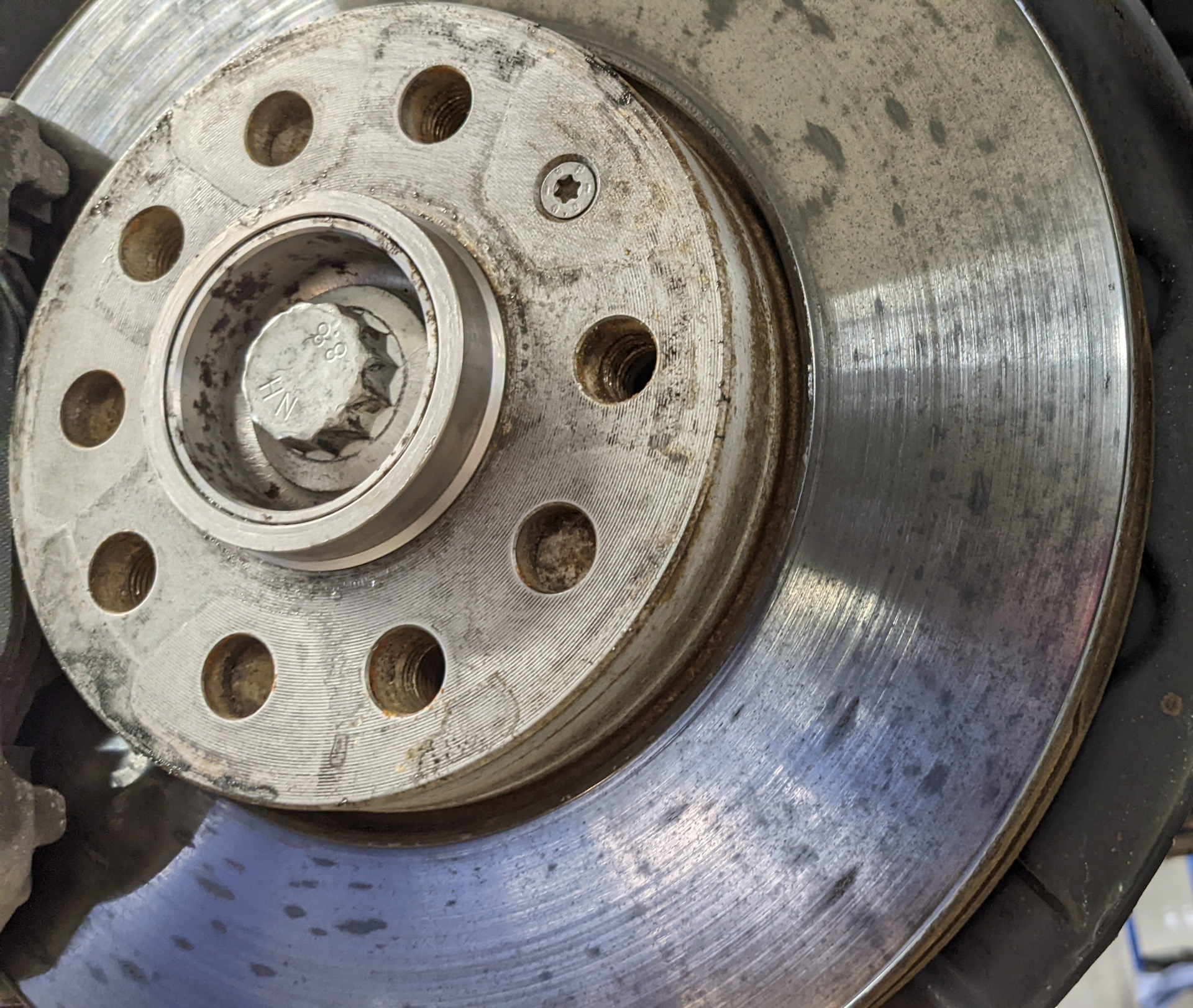

Диск старый. 7.35
Диск новый. 8.3
Старое 6.4+7.9+7.35=21.65 вкл пожранные колодки
Новое. 5.5+6.4+8.3=20.2 без колодок, позже взвешу новый комплект.

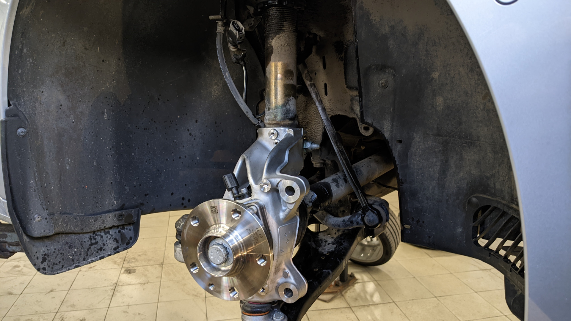

Делаем схождение G02, меняем в блоке abs кодировку переда на 312 и прикатываем колодки.
Теперь педаль работает в верхнем диапазоне 1- 2/4 хода, ниже начинается интенсив.

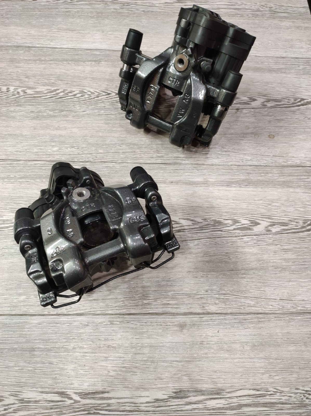

Далее пойдет в расход задняя часть, ей тоже плохо

В стоке у вас 274 мм стояли? Это поэтому кулаки меняли?
Не поэтому, чтоб подресорка в норме осталась

А вы мне писали, что кулаки не встанут. Однако
на грани, при полном вывороте цепляет в моем конфиге 2 см от покрыхи до арки
