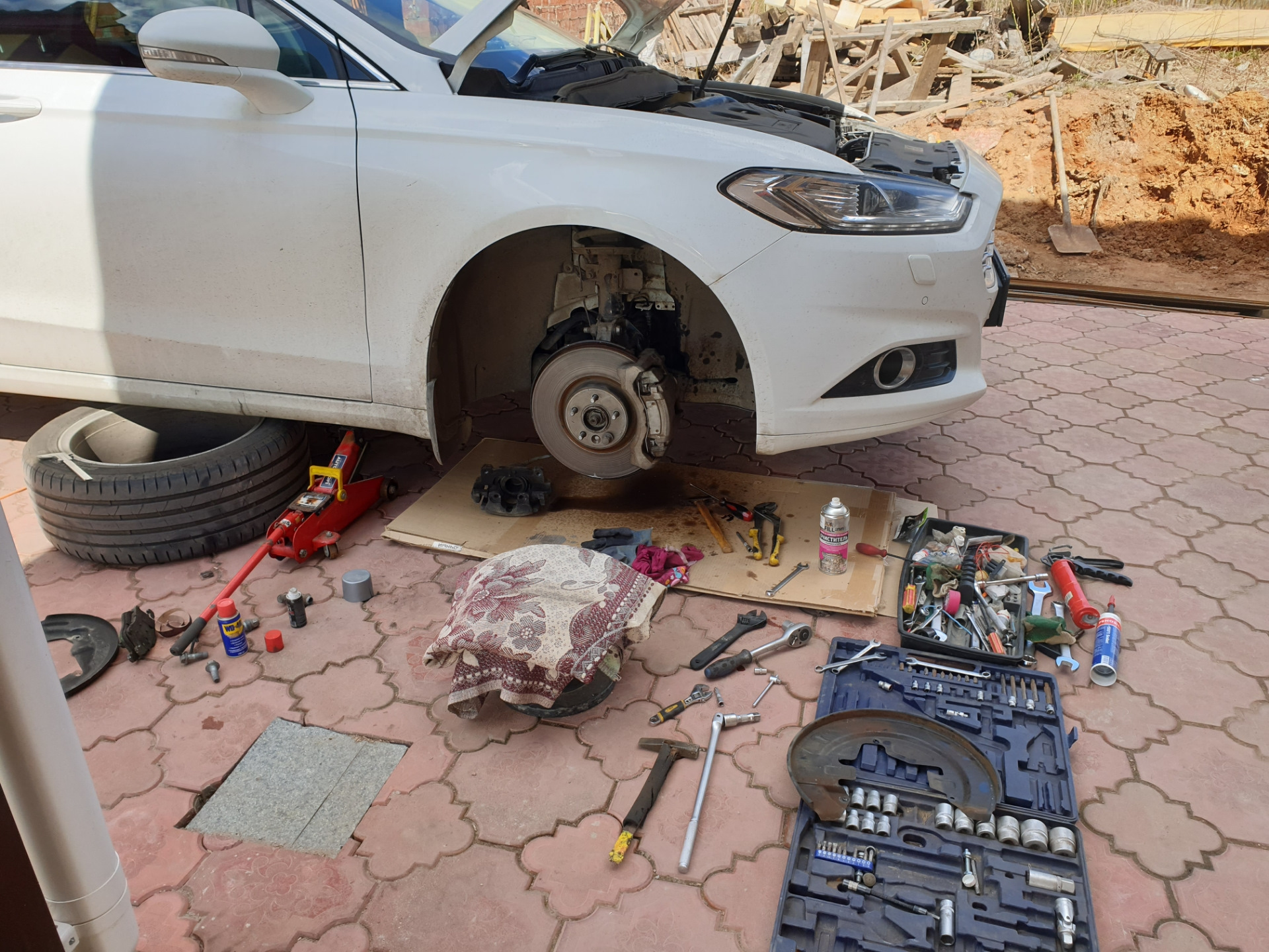

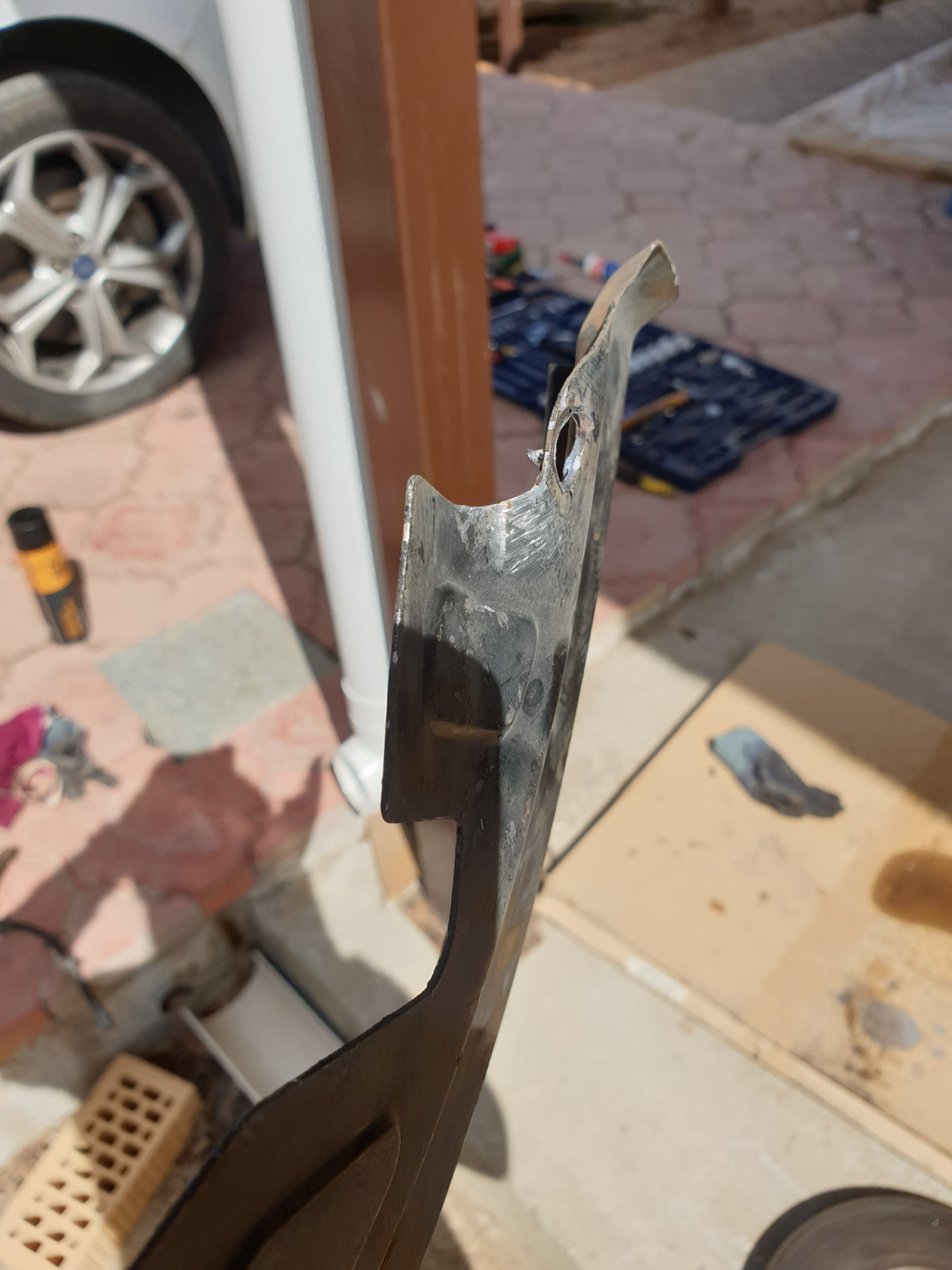

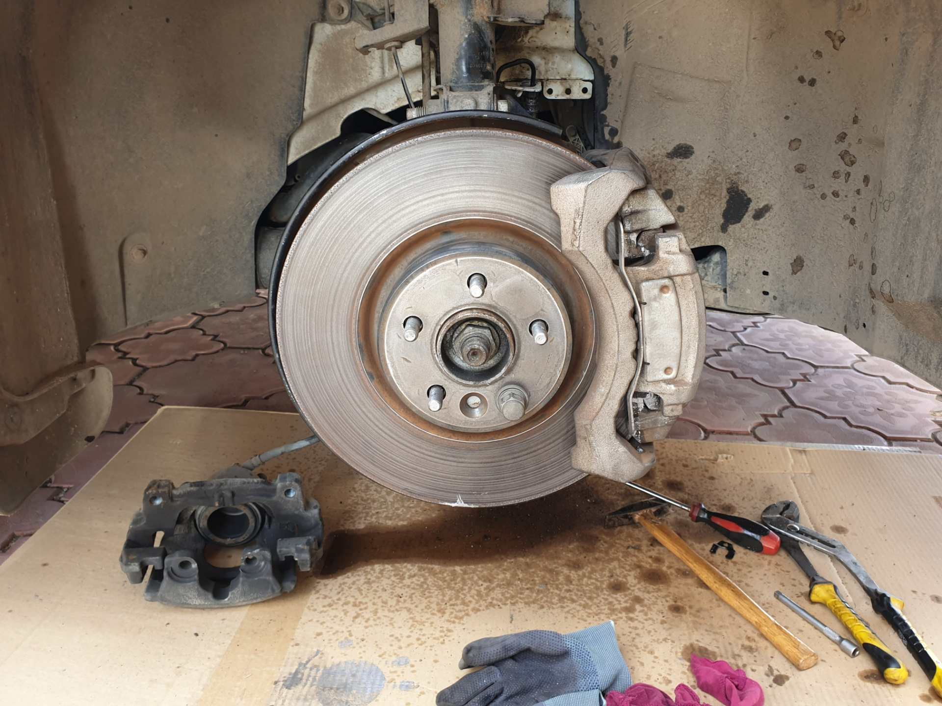

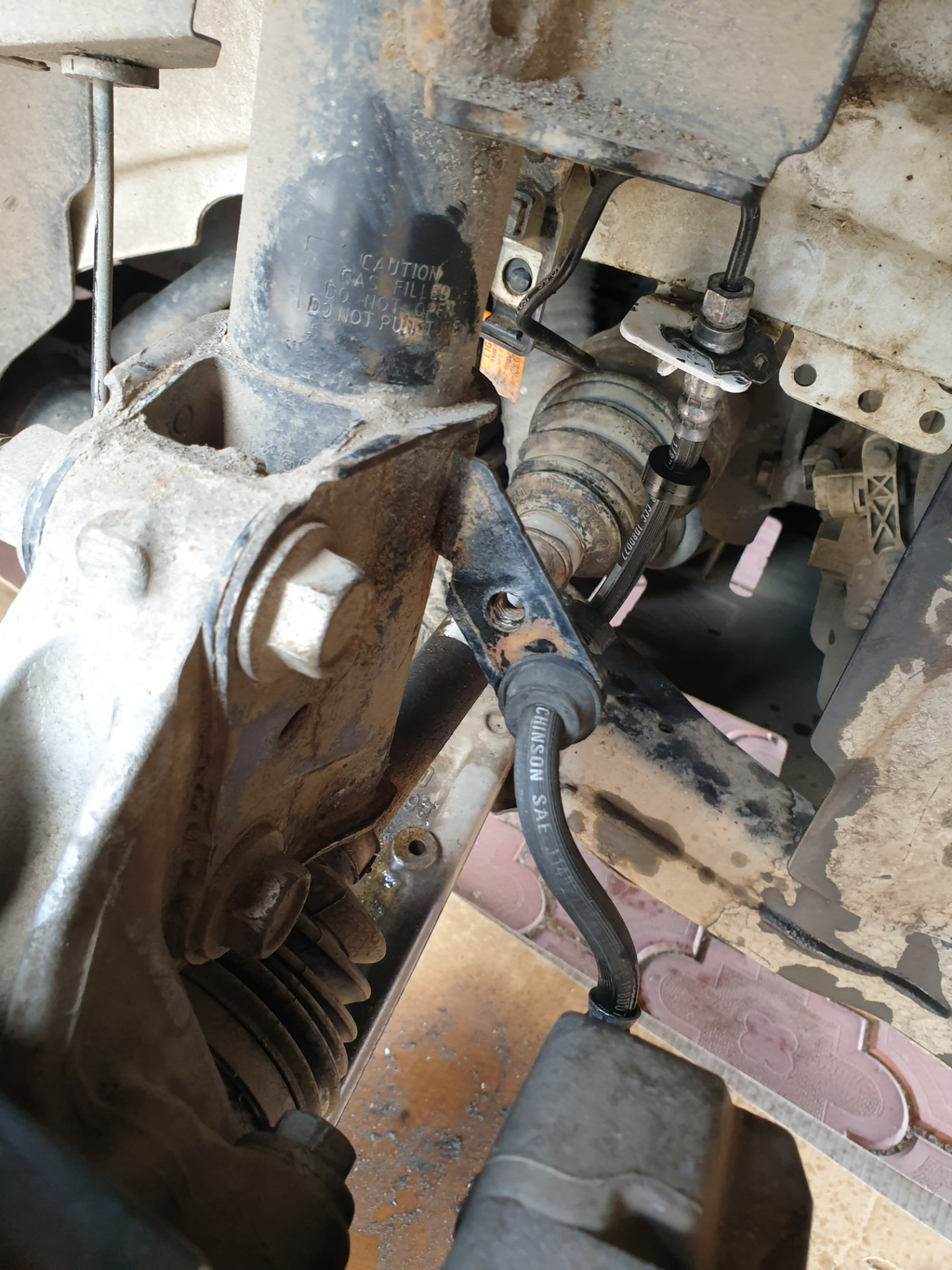

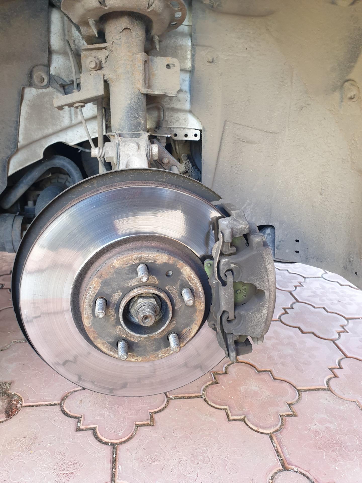

Всем привет! Все таки нашёл время установить передние тормоза))) все подошло но с небольшими доработками. Тормозные щиты отформовал при помощи чьей-то матери и молотка и дрели))). Тормозные шланги это прям отдельная история. Для того чтобы поставить и зашплинтовать пришлось натфилем спиливать ребра так как диаметр посадочного места 15,5 (круглое), фото к сожалению забыл сделать. Поставил пока комплект дисков и колодок которые были с этими суппортами. Как цены и ситуация нормализуется буду заказывать EBC которые явно должны дать отличный результат.
По торможению прям вау эффекта нет, но результат очень хороший, чувствуется запас и явно лучше замедляется на скорости! В общем я доволен результатом! Теперь на очереди задняя ось которой планирую на праздниках заняться. В следующем посту напишу результаты и проблемы установки если таковые будут ( надеюсь конечно что все пройдёт гладко).

От какой модели диски и суппорта?
Вольво s80 ll v8

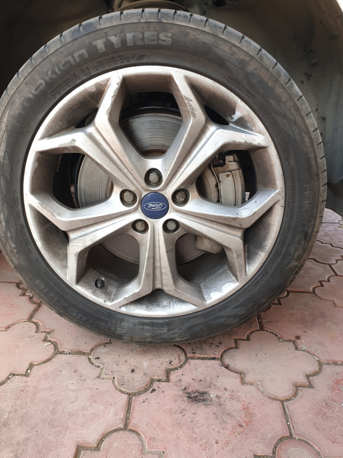

Больно смотреть на колесо под машиной)))
лежит для страховки))), нагрузки на него никакой небыло.
