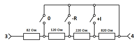

1. Закупаемся резисторами 82, 120, 220, 820 Ом.

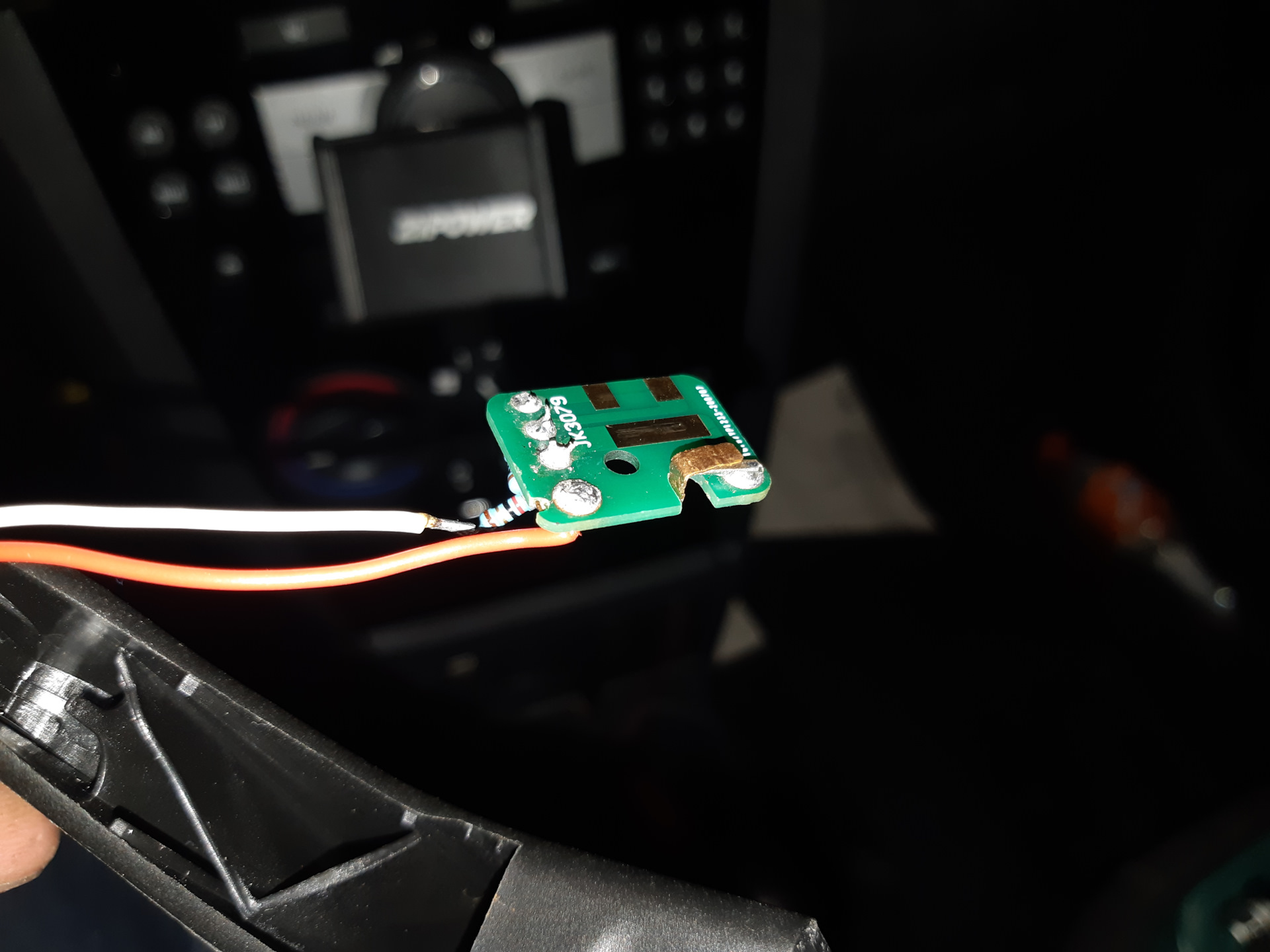

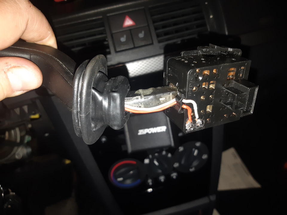

2. Пилим родной переклюк и приобретенный 90560990 и собираем из них внешнюю копию 9185414. Для соединения ручки в месте распила, я использовал обломок сверла 3мм и эпоксидный клей. Сверло не позволяет ручке переломиться, а эпоксидка вращаться половинкам вокруг сверла. На фото видно куда подпаивать провода от пульта круиза.

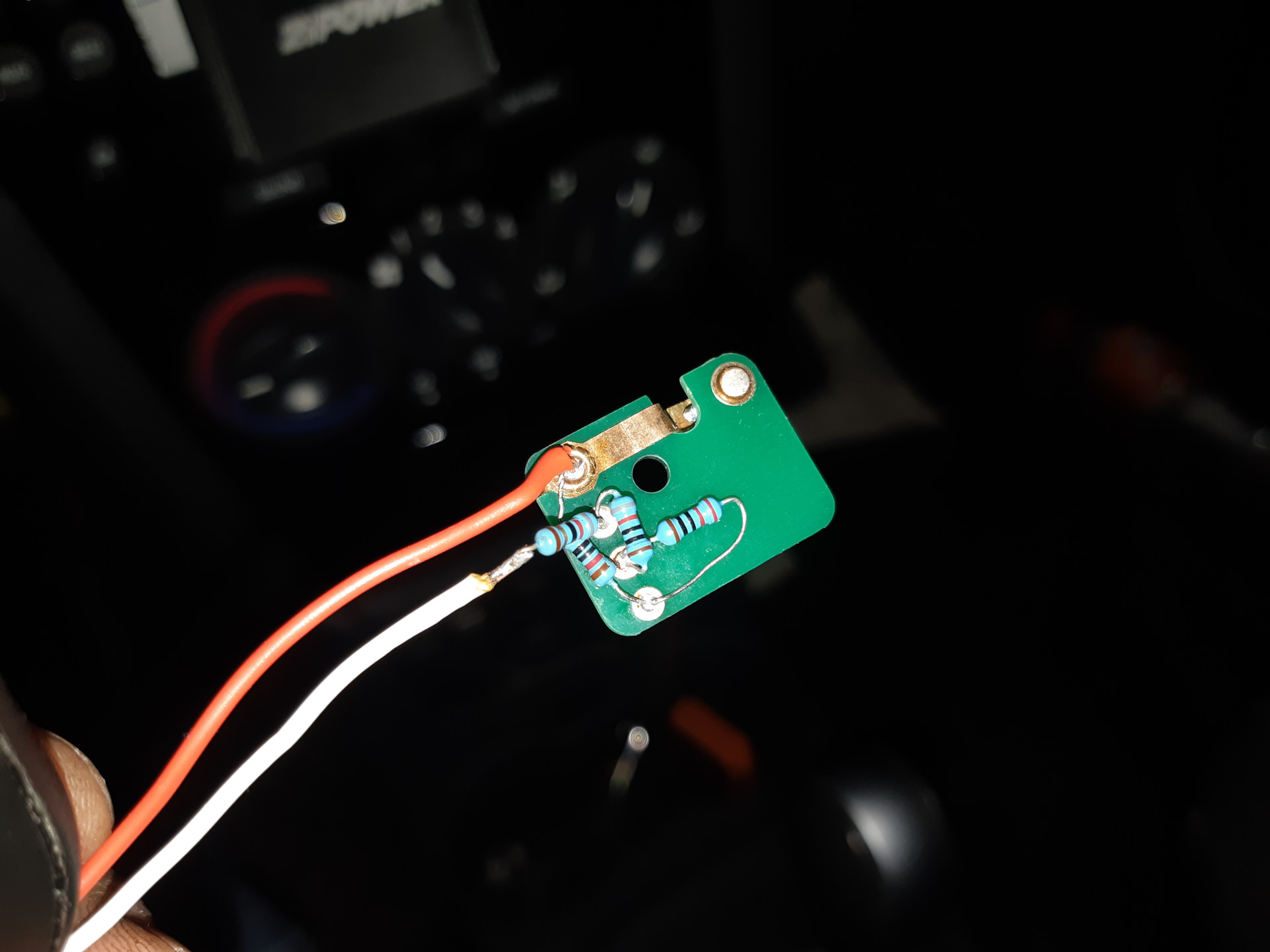

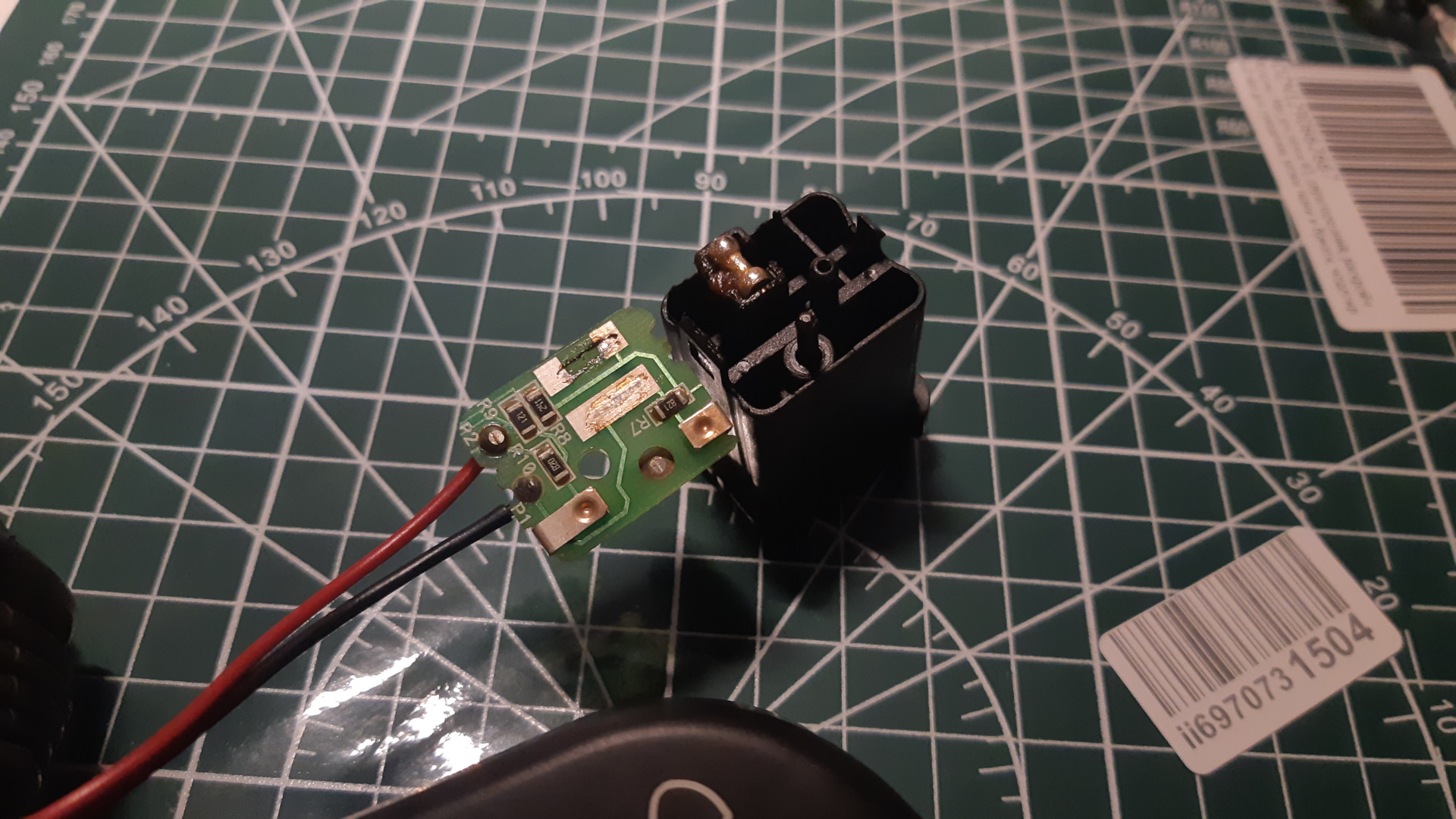

3. Разбираем ручку 90560990 (выдергиваем кнопки и вынимаем плату) и собираем прямо на плате пакет резисторов по схеме:
Промеряем сопротивления, понимаем что собрали неправильно и ничего работать не будет, перепаиваем, понимаем что теперь работает но кнопки наизнанку, перепаиваем, убеждаемся что всё правильно)))
Получится как то так:
4. Осознаём, что кнопка сброса должна быть нормально разомкнутой, а в 90560990, она нормально закнутая…
Делаем "инвертирование" кнопки при помощи пассатижей. Я ещё напаял медную пластинку на плату, но это позёрство. Никаких значительных токов там нет. После изврата с пассатижным инвертированием кнопки, нужно будет подогнать по месту толкатель на клавише (то есть, укоротить его кусачками по месту).
5. Собираем ручку как разбирали, подпаиваем пульт к корпусу как на картинке в п.2, ставим в машину, активируем в блоках.
Езжу так с августа 2021. кнопка сброса работает надёжно.
