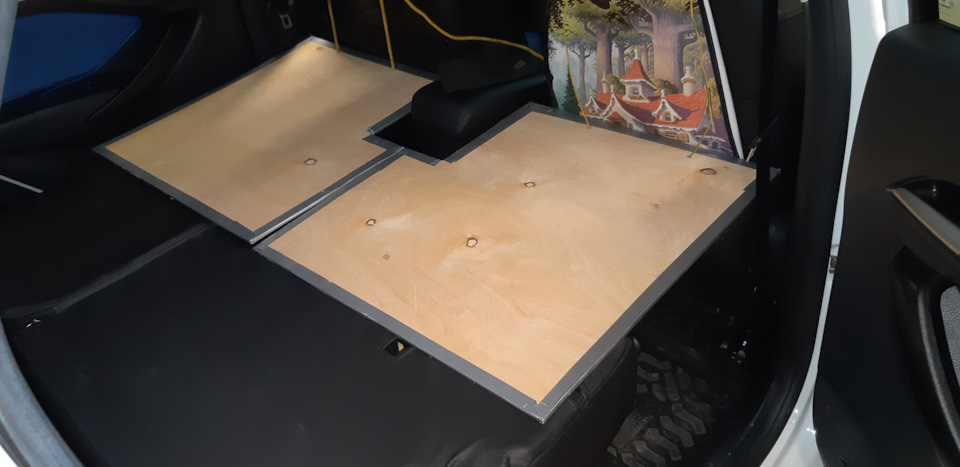

Прикупил фанеры, толщиной 10мм, карпет самоклеющийся у меня был.
Сделал более точные замеры. Выпилил заготовки, обклеил их с двух сторон карпетом (ну почти с двух сторон, немного не хватило на обратную сторону).

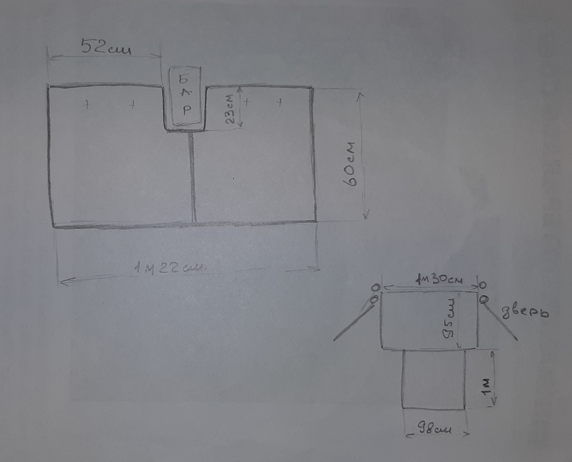

Заранее прошу прощения за эскиз и за размеры в сантиметрах : — )
В левом верхнем углы – эскиз заготовок под спальное место
В нижнем правом углу – это максимально возможные размеры спального места (пригодится, например для поиска надувной кровати)
Фото эскиза с размерами

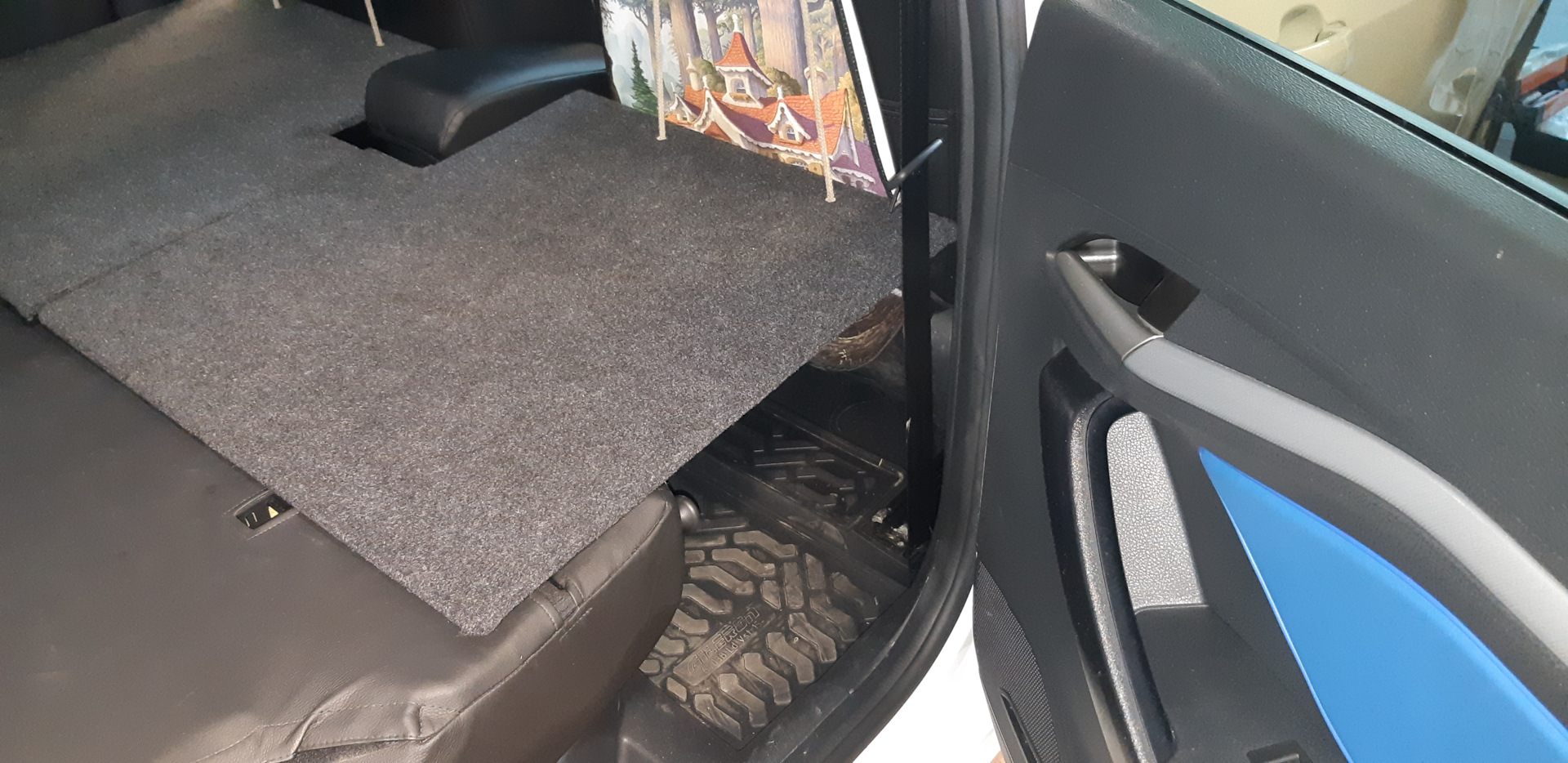

Установил на места. Получил спальное место, длиной 190 см, шириной (в самом узком месте, в ногах) – 98см, шириной в самом широком месте (между ручками задних дверей) – 130 см.
Спальника такого размера, вполне хватает для размещения 2ух взрослых (самый длинный с ростом 1м83см) и одного ребенка (10 лет).

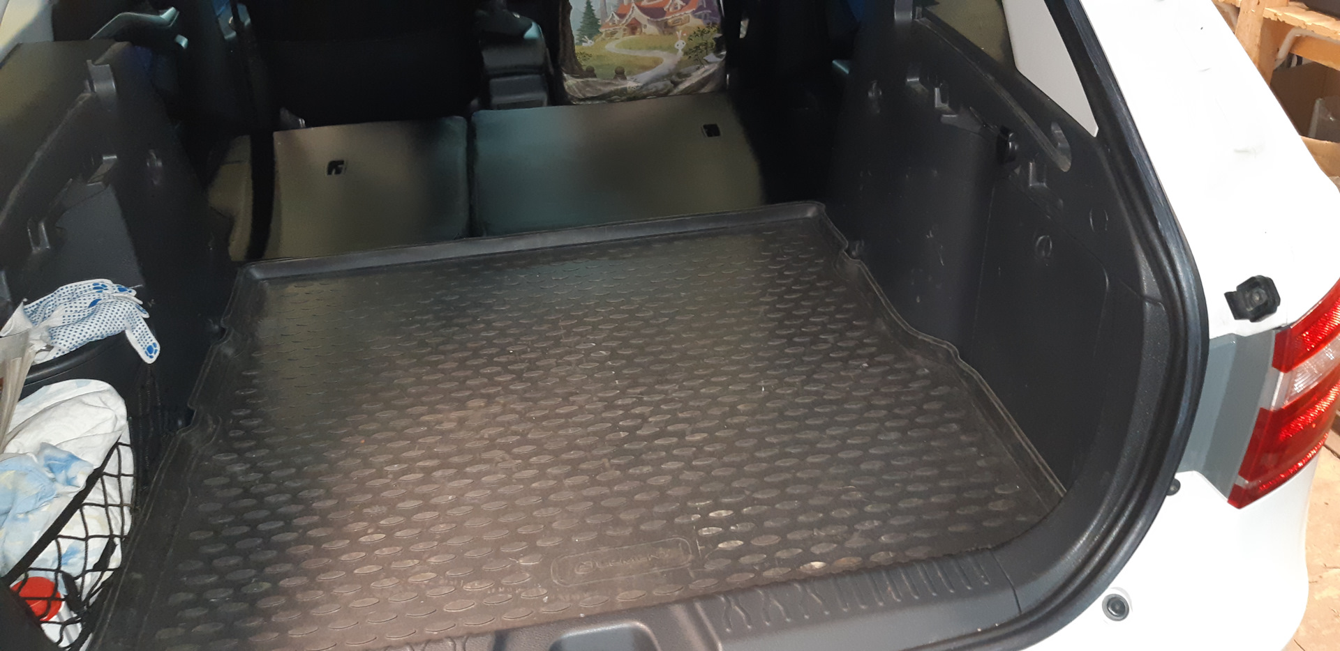

1- Сдвигаем передние сидения максимально вперед
2- Ставим спинки передних сидений в вертикальное положение
3- Начинаем перекладывать содержимое багажника в переднюю часть авто (место для ног переднего пассажира и водителя, на передние сидения)
4- Снимаем сидушку заднего дивана и располагаем ее поверх вещей, расположенных на передних сидениях. Как вариант, (если вещей вообще много) сидушку можно положить на торпеду.
5- Продолжаем размещаем вещи – теперь располагаем их в ногах задних пассажиров, но чтоб они были не выше уровня заднего сидения.
*Мы ездили с полным багажником – и при организации спального места — все вещи без проблем удалось разместить в салоне авто
6- Складываем спинки задних сидений

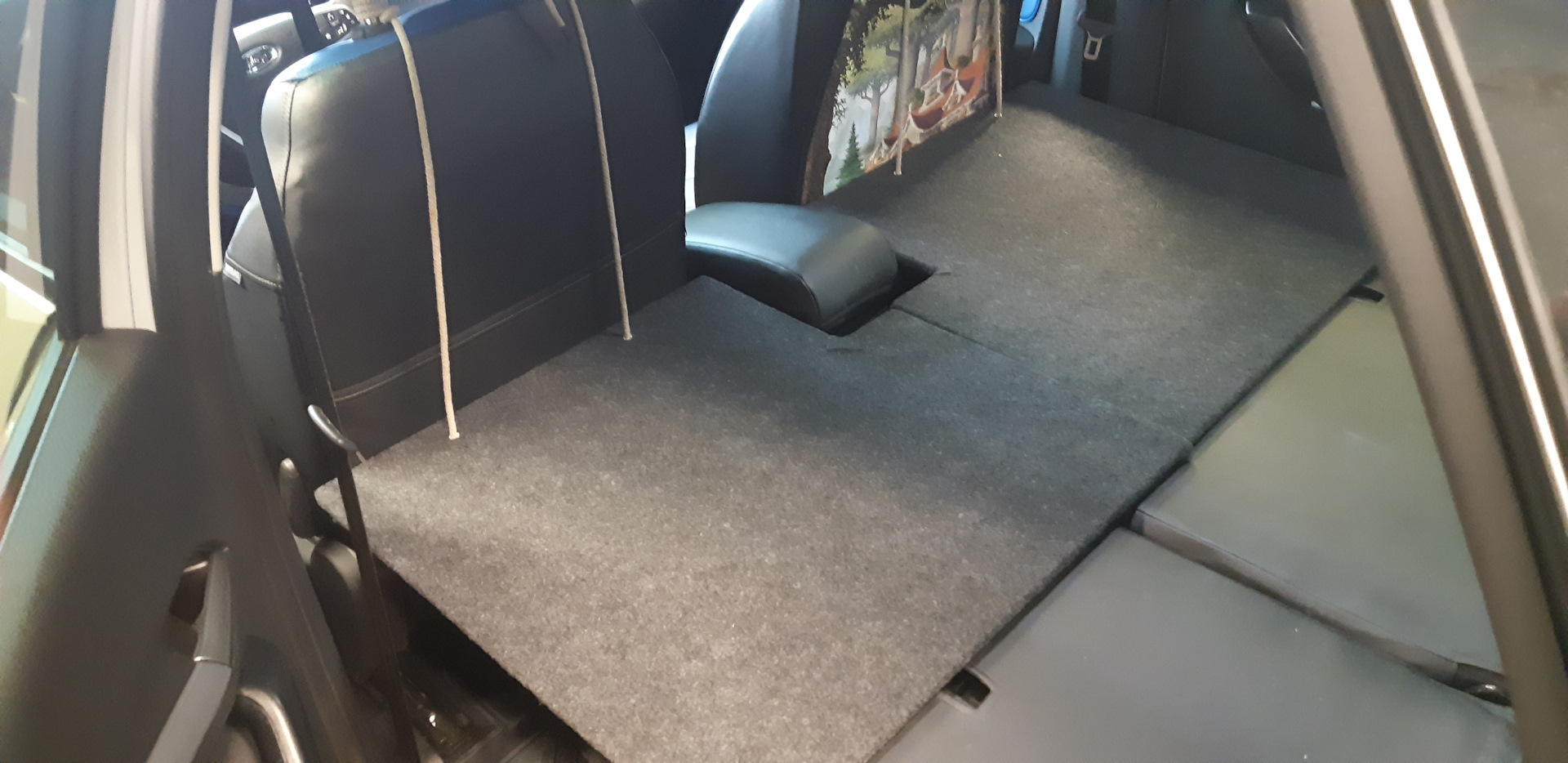

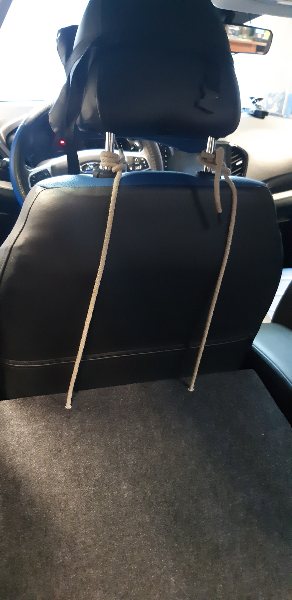

7- Устанавливаем наши фанерки, задняя их часть ложиться на сложенные спинки задних сидений, а передняя часть, при помощи веревки, крепиться к направляющим подголовников передних сидений. Чтобы веревки не продавили спинки передних сидений, можно подложить под них что-то мягкое…например обычную тряпку, скатанную в рулон.
фото веревки
8- Получаем почти ровный пол (перепад на стыке багажника и спинок задних сидений примерно 1 см).
фото фанерки
9- Расстилаем одеяло (или спальник, например), укладываем подушки и вуаля, получаем вполне комфортное спальное место.

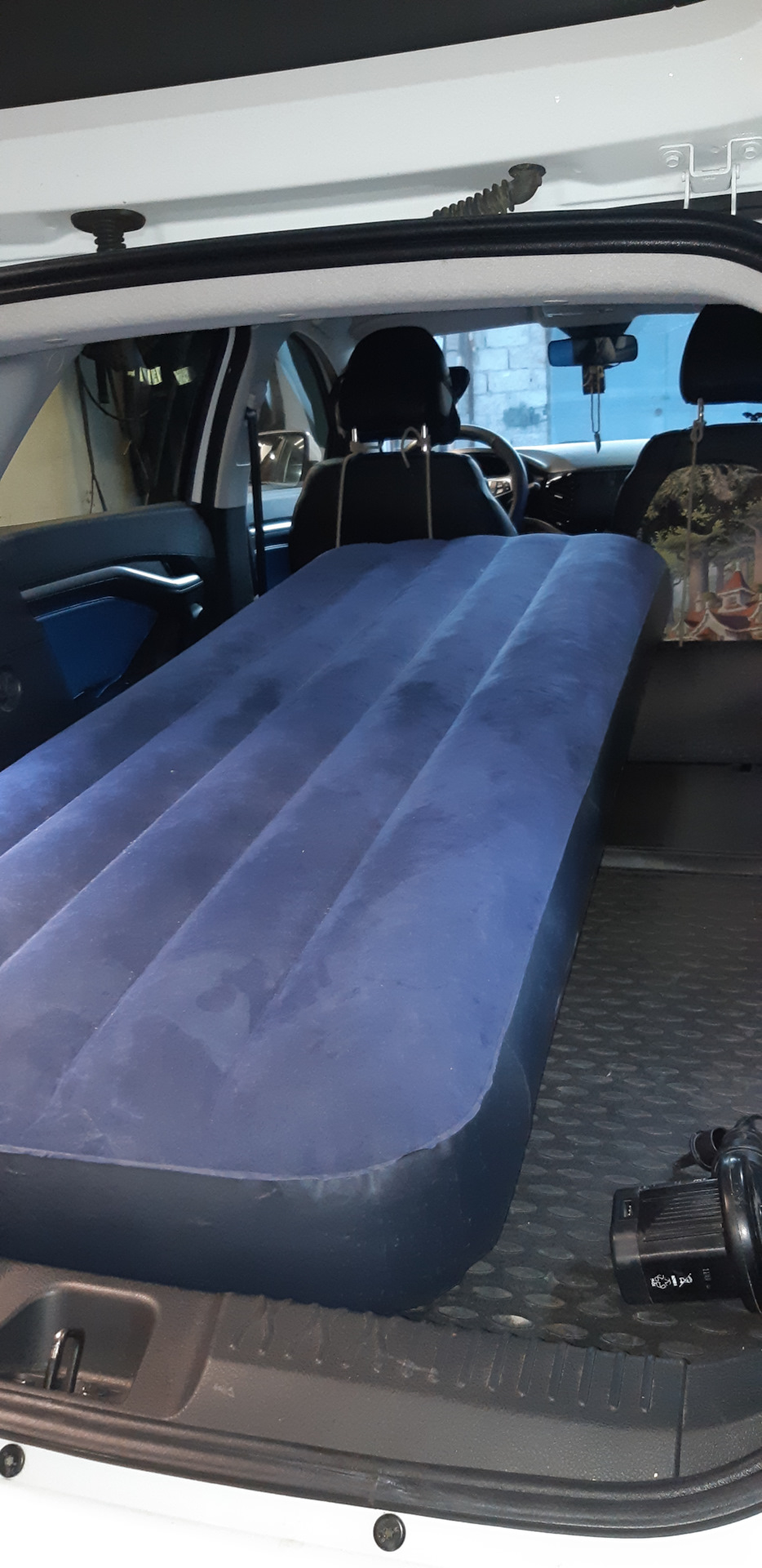

На фото, для примера, расположил надувную кровать, размером 190х76х25.
фото кровать
Теперь осталось дело за малым…или изготовить надувную кровать необходимых мне размеров или пойти более простым путем, из обычного коврика для фитнеса, сделать тонкий матрас.

За чертёжик респект👍
еще один размер забыл указать…
расстояние от двери багажника до подлокотника (бар), составляет 1м72 см
мало ли кому пригодится…
эх, придумать бы еще как быстро снимать крышку подлокотника…
Зачем?
эта крышка торчит, она выше чем общий уровень спального места. Поэтому и пришлось выпиливать в фанере под него. А еслиб эту крышку снять — то тогда бар будет ниже уровня пола соответственно и выпиливать не надо и ровно будет
Так просто её не снять.
знаю…но может можно что-то там изменить и сделать ее быстросъемной ? :- )
