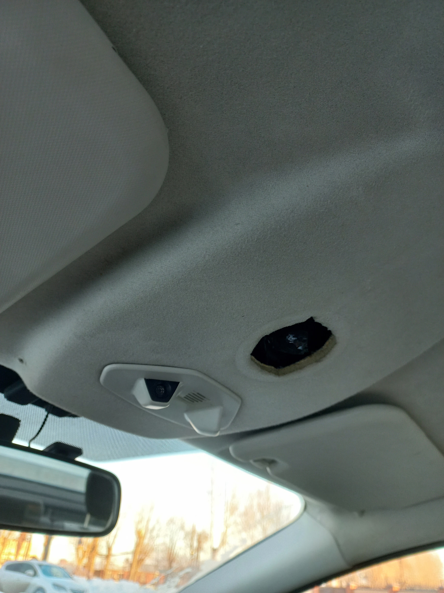

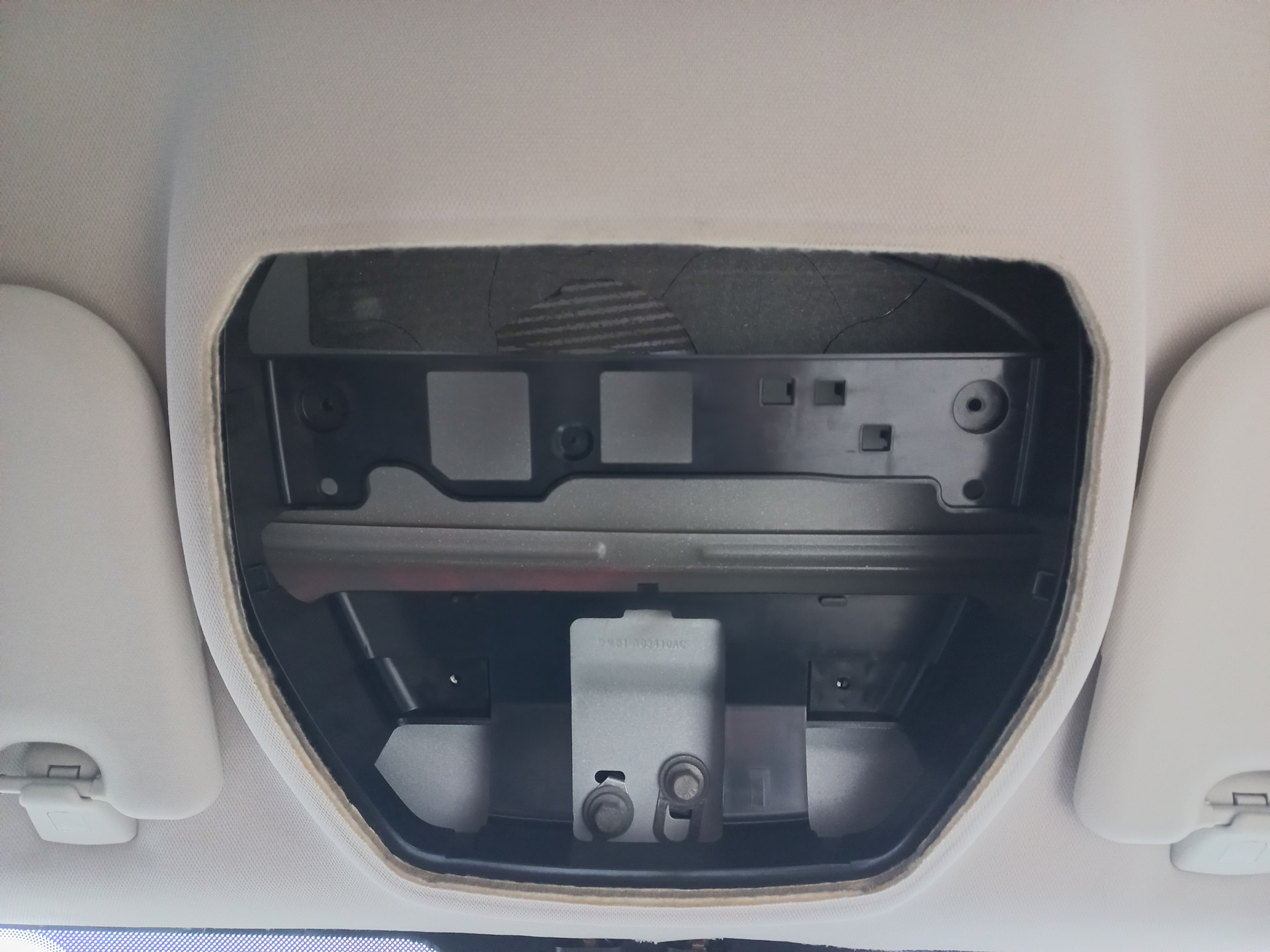

С покупки машины в Trend потолке была просто дыра от лампочки какого-то натяжного потолка😁

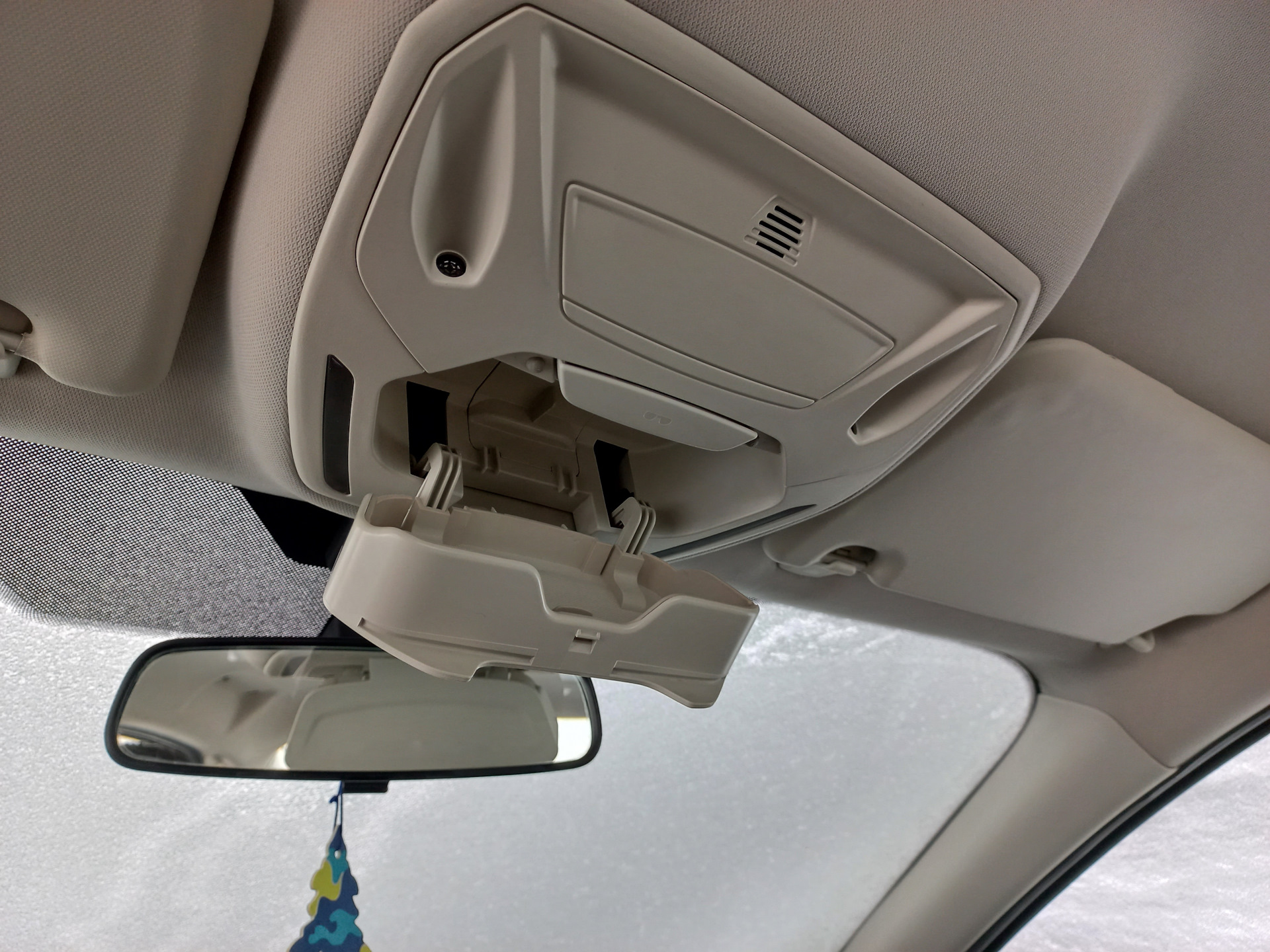

Это конечно же меня очень сильно раздражало, плюс нашел несколько заломов на потолке. Цены на потолок для седана приличные, поэтому сначала просто хотел что-нибудь заколхозить вместо дырки, аля очечник или подобное, прикупил очечник от Титаника за 1500р
Но естественно я сначала купил, а потом начал читать форум и выяснил, что на Trend потолок она не встает из-за ширины, поэтому выложил на продажу и начал дальше думать шо же делать. Листая авито на работе вылез потолок Titanium на седан за 2000р у меня в городе, где-то спустя месяц наверное я доехал до него и купил за 1000р из-за пары заломов, спасибо продавцу, что указал только самовывоз, думаю только поэтому смог купить его за такой большой период😁

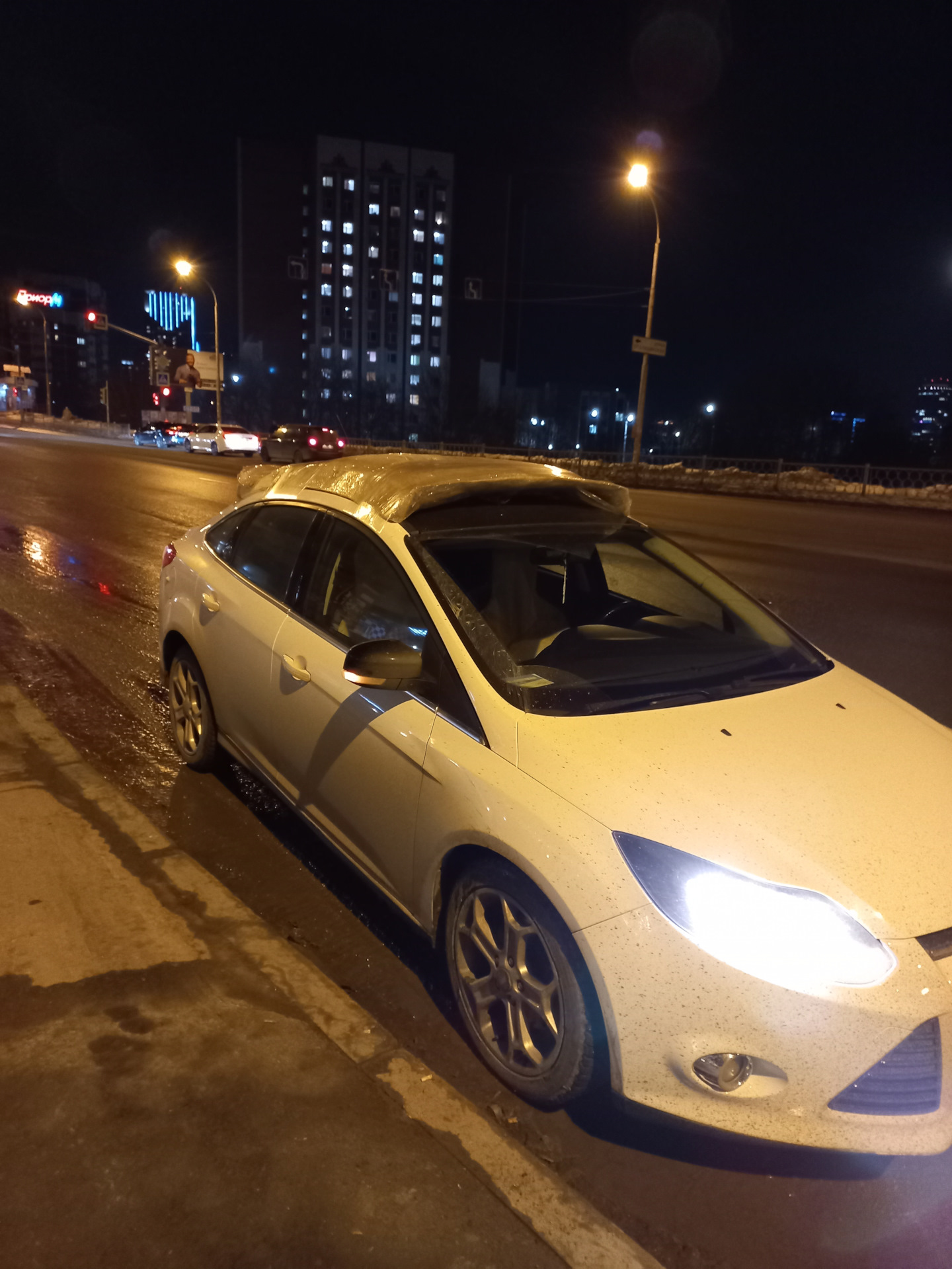

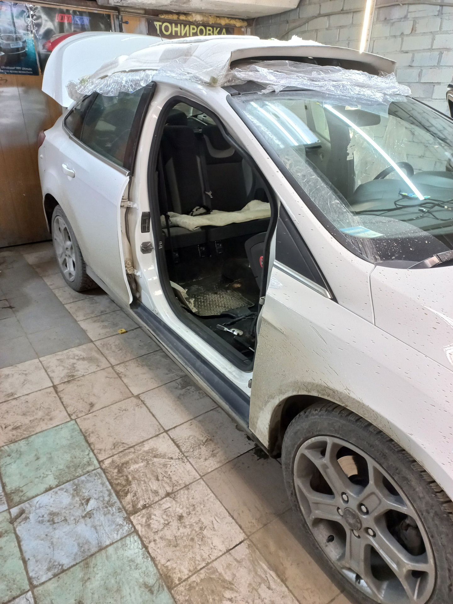

Консоль продать не успел, что тоже отлично, а в выходное поехали с другом в съемный гараж на установку. Старый потолок ушел в мусорку, а для установки нового пришлось снять сиденья, консоль и правую дверь. Управились за 4 часа, цель была запихнуть новый потолок без заломов и просто как-то закрепить, а остальное по ходу действий)

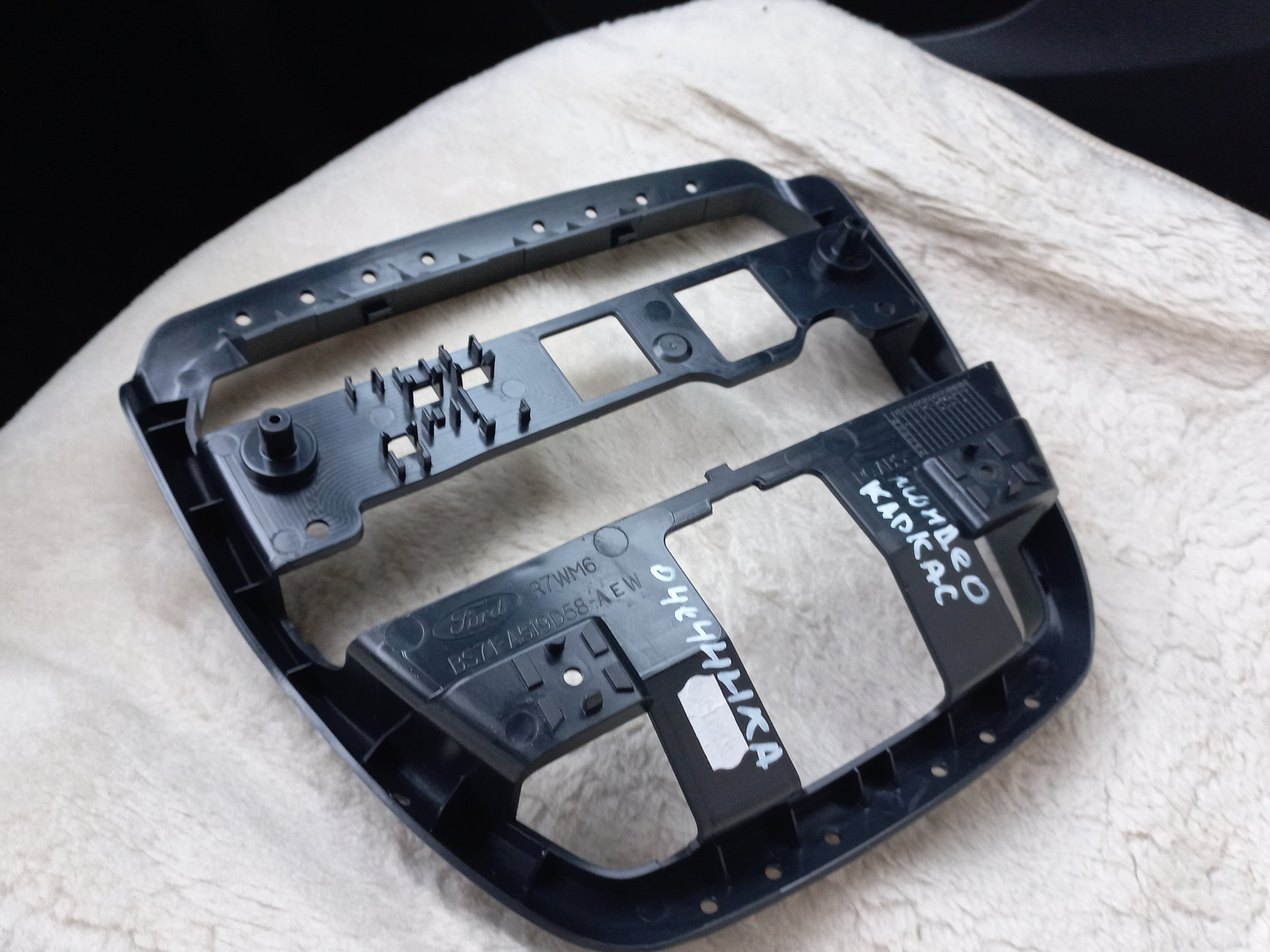

Дальше думал как установить консоль, так как я уже пошел по правильному пути, то решил что никакого колхоза быть не может и будем делать правильно, поэтому мне была необходима рамка для консоли, которой нигде нет😁 Опять же случайно нашел рамку за 700р от Мондео, моментально заказал и ждал доставку
Каркас сразу проклеил в местах контакта с крышей маделином и принялся за установку, но ту пришла беда, установочные отверстия расположены не на там уровне, для чего пришлось допилить рамку и сделать новые отверстия… Печально конечно, но это единственный правильный вариант установки! Ищите рамку от FF3 если не хотите сверлить.
Так же на разборе бесплатно взял закладные для задних ручек и данного каркаса. Новые стоят порядка 400р за шт на момент 22 года.

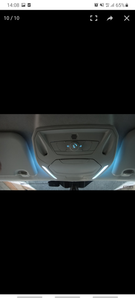

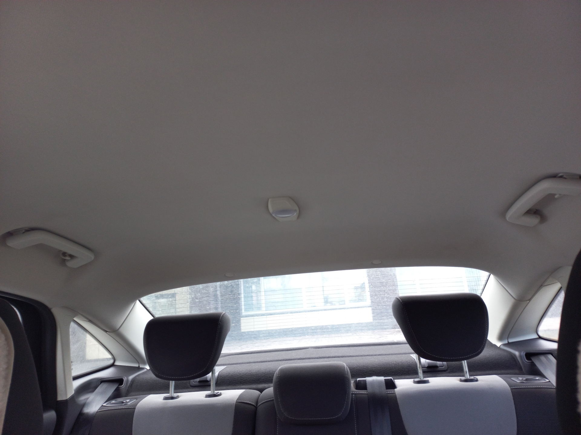

Ну и после всех доработок наконец-то установил консоль и задние ручки, теперь все полноценно и шикарно, вообще не понимаю почему нет задних ручек даже в минималке.
После установки всех элементов сделал химчистку потолка, делал сам с помощью моющего пылесоса, потратил часа 2 и потолок стал как новый, а главное ушли заломы, как минимум я их не вижу и это отлично! Возможно летом сделаю еще раз финишную химчистку.
Самая сложная доработка позади, вот так по сути спонтанно поменял потолок. Осталось подключить подсветку консоли, диоды уже перепаял на бирюзовые и так же надо установить и подключить Titanium плафоны освещения которые уже лежат на полке😁

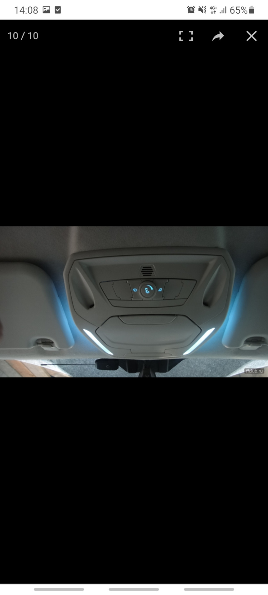

Я тоже давно хочу очечник себе от титаника с подсветкой, но у меня вообще там нет ничего, получается я не могу просто купить очечник и вырезать под него место?

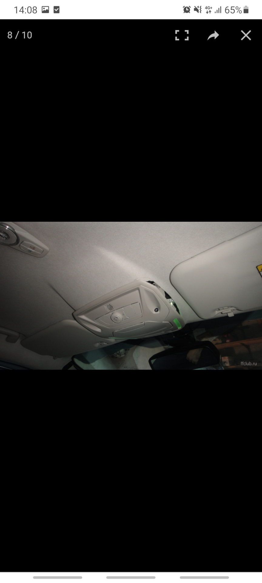

ну можно, просто он будет торчать за пределами загиба тренд потолка, на форуме кто-то ставил уже так
GaribanovRuslan
вот так будет
Бл ну это жестко, получается надо тогда ещё и потолок брать по него да?
да
Козырьки ещё с подсветкой должны быть. И плафоны диодные с точечным светом
