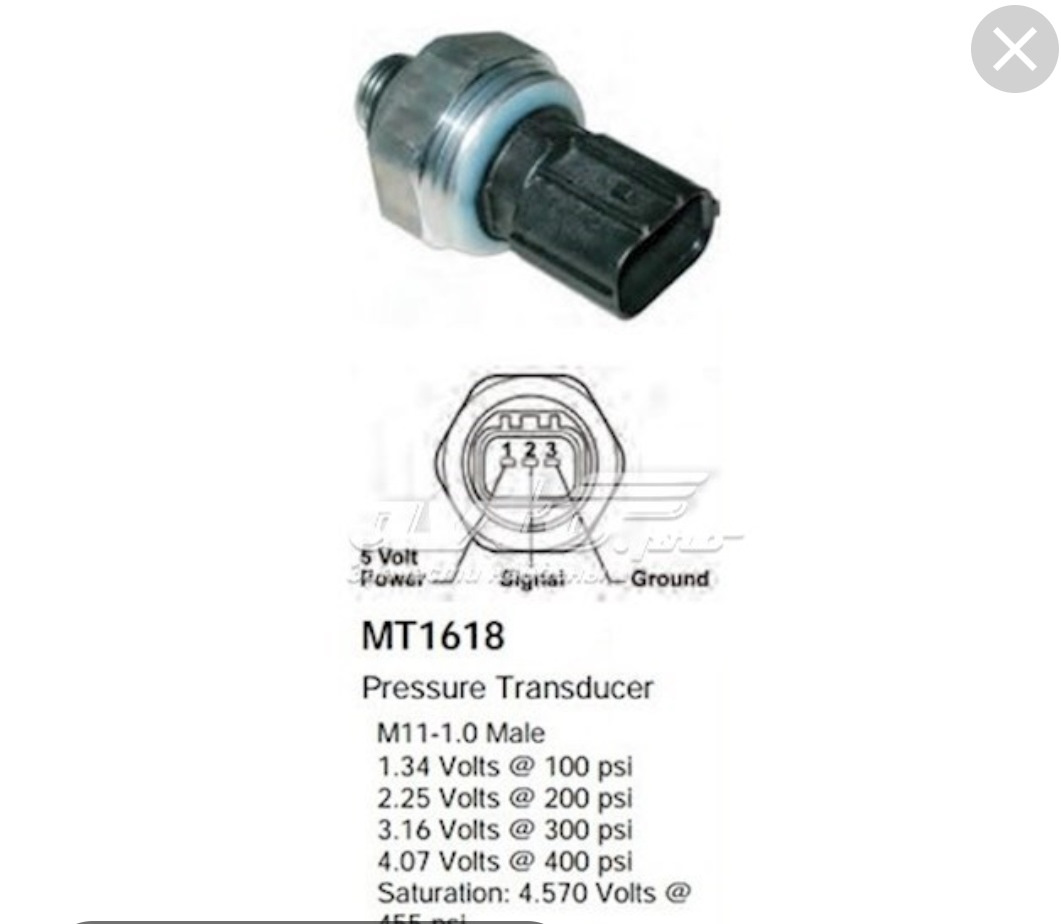

ECM-500A Датчик давления системы кондиционирования — Отсутствие сигнала
Вопрос собственно такой: есть смысл пытаться найти нормального электрика, чтобы прозванивал проводку или явно сдох датчик, купить новый и будет ок?:) Может кто сталкивался с подобным…

Да ещё распиновка датчика может отличаться лучше уточнить, будут вопросы пишите…
Так тут же всё просто . Проверяем, что приходит на датчик ? По проводу если все приходит меняем датчи. А вообще странно что был подключен сканер и нет сравнений показаний сканера и фактических.

ставил новый датчик.все заработало
О! Супер!:) Тогда ещё вопрос: там при замене приходится перезаправлять систему или клапан стоит?
Я бы сперва поверил разъём датчика. Если все норм, то мне каж дело в датчике
