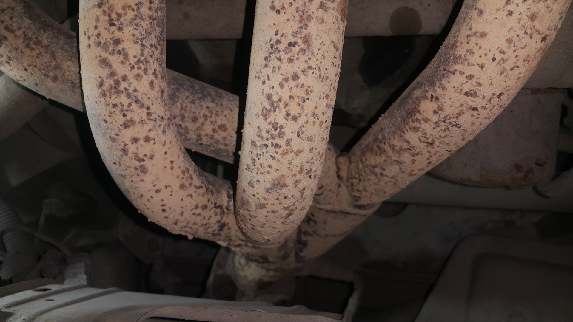

Читал записи, что у многих, после снятия катализатора, быстро прогорала гофра глушителя. У меня такого не произошло. Весной звук выхлопа стал значительно громче. Я предполагал, что прогорела гофра или резонатор, вставку подозревал в последнюю очередь. Также, иногда, в салоне стало попахивать выхлопными газами. Ждал теплой погоды, чтобы разбираться в причине.

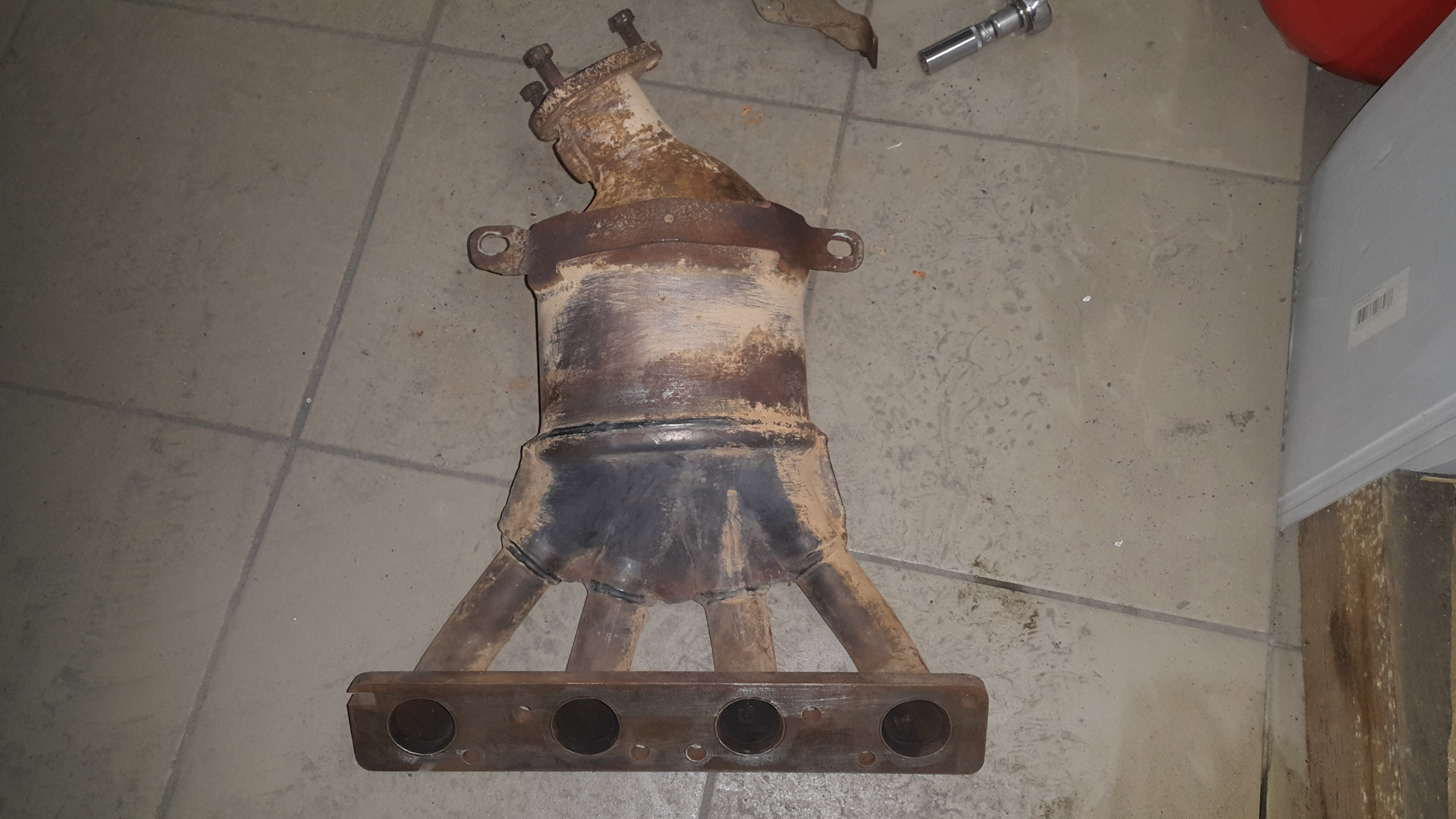

Одновременно с появлением шума от выпуска у машины появилась сильная детонация. Особенно когда авто прогреется. Причем контроллер не мог погасить детонацию и не выдавал никаких ошибок. Получалось более менее избавиться от детонации меняя степень нажатия педали газа. Сначала я два этих события (шум от выхлопа и детонация) не связывал. Полез разбираться с датчиком детонации. При диагностике через ЕЛМ датчик показывал, что он работает. Снял, подключил к мультиметру, тоже показывает что рабочий. Поставил вместо болта крепления датчика шпильку (так много кто рекомендует) — тоже не помогло. Потом стал задумываться о том, что всему виной подсос воздуха на датчике кислорода. Решил сначала снять вставку-замену катализатора, ну а дальше уже дефектовать остальные детали. Достал свой родной катализатор, покрутил, повертел и решил снова ставить его.
Когда снимал катализатор, позатыкал тряпками все отверстия и положил его "валяться в гараже"

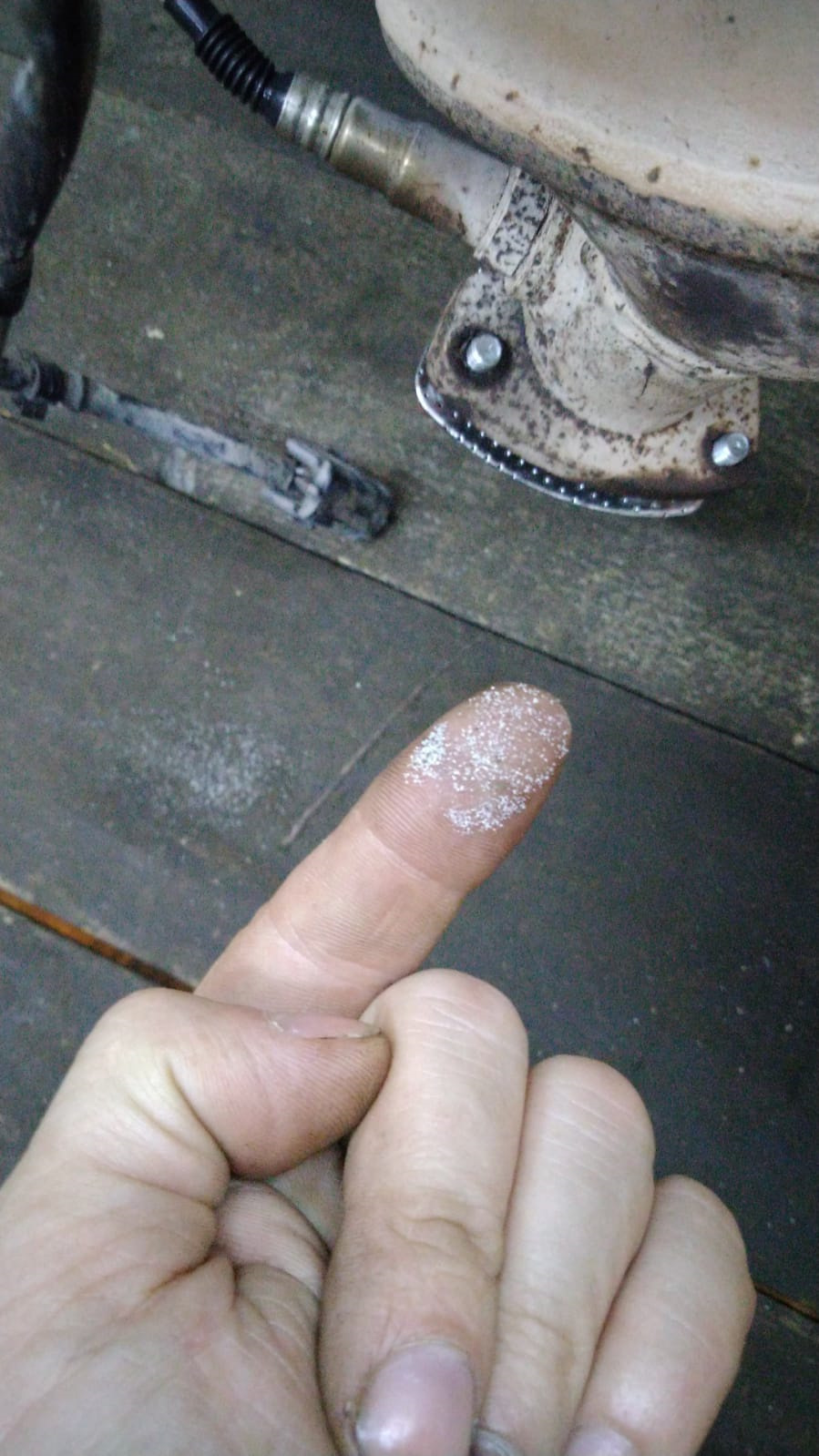

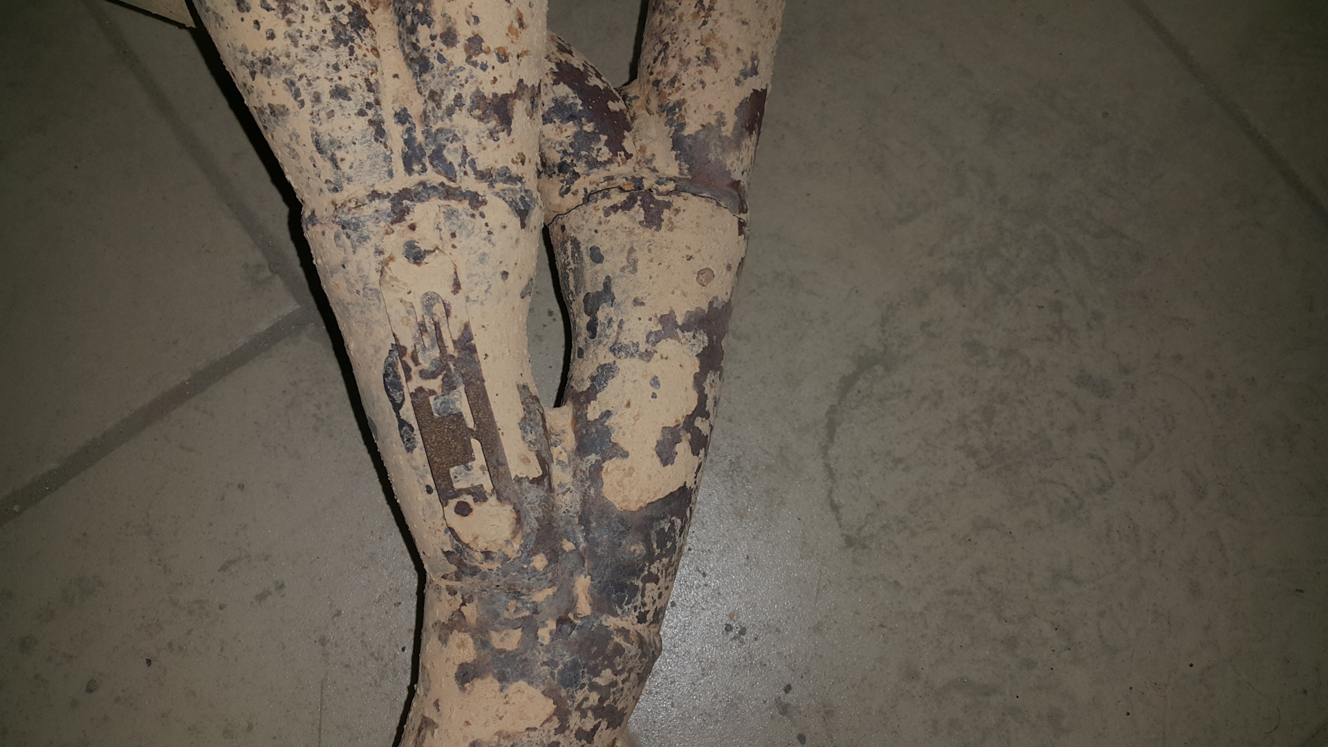

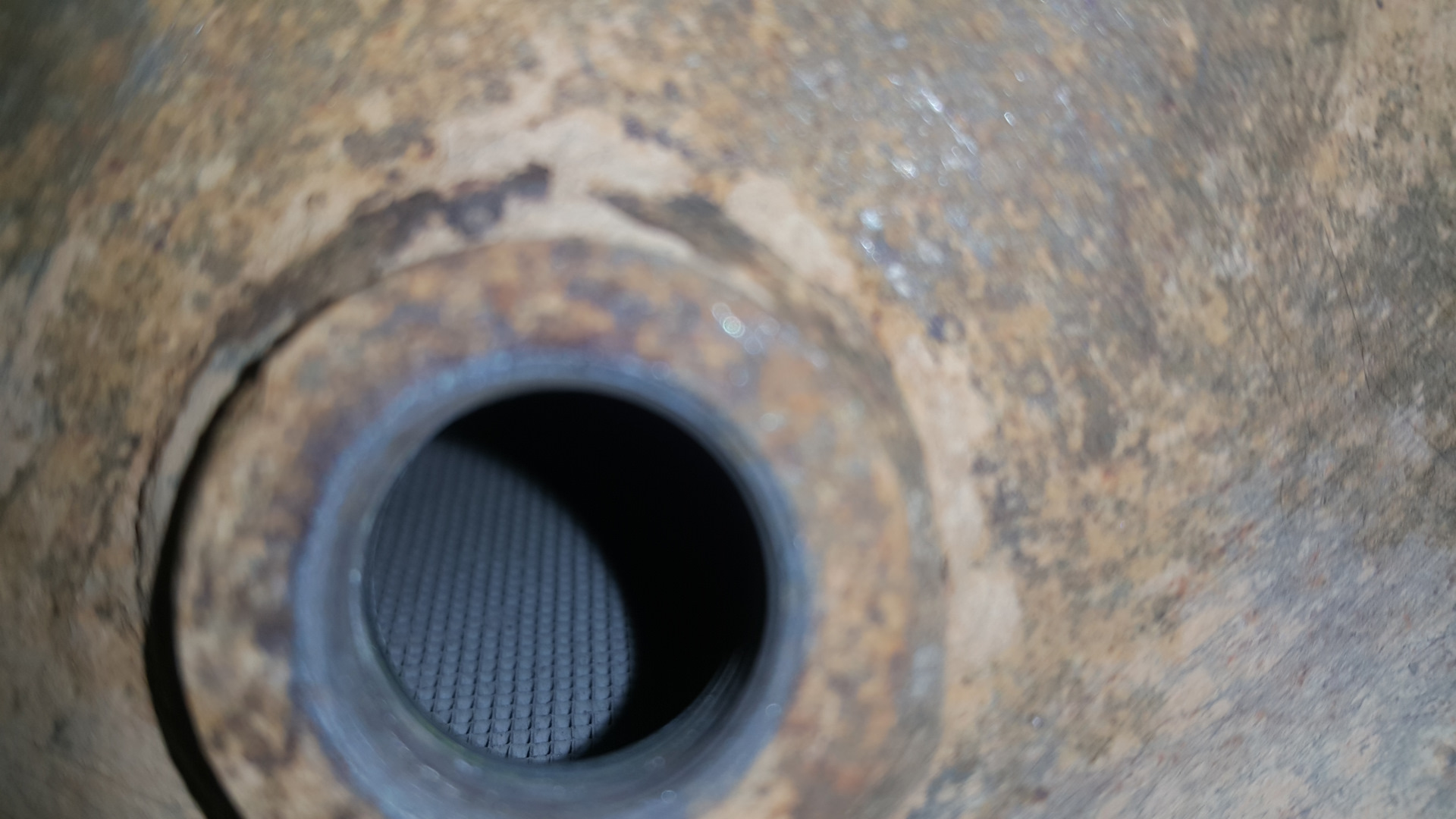

Перед тем как снимать вставку, пролил все гайки ВДшкой. Но нижние гайки 3 штуки, которые стоят на креплении к резонатору откручиваться не хотели. Две кое-как открутил, а с одной пришлось помучиться. Гравером обрезал.
Когда снял вставку, стало понятно откуда шум.
В принципе вставка прослужила пять лет, обошлась она мне в то время 1800 рублей — считаю, что своё она отработала. Читал, что Стингеры выходят из строя гораздо раньше.

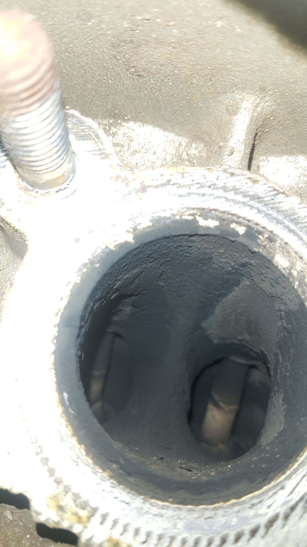

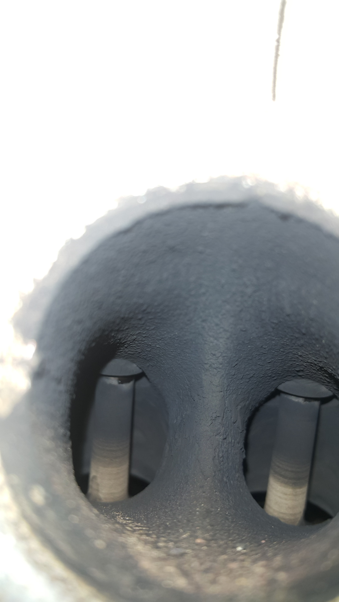

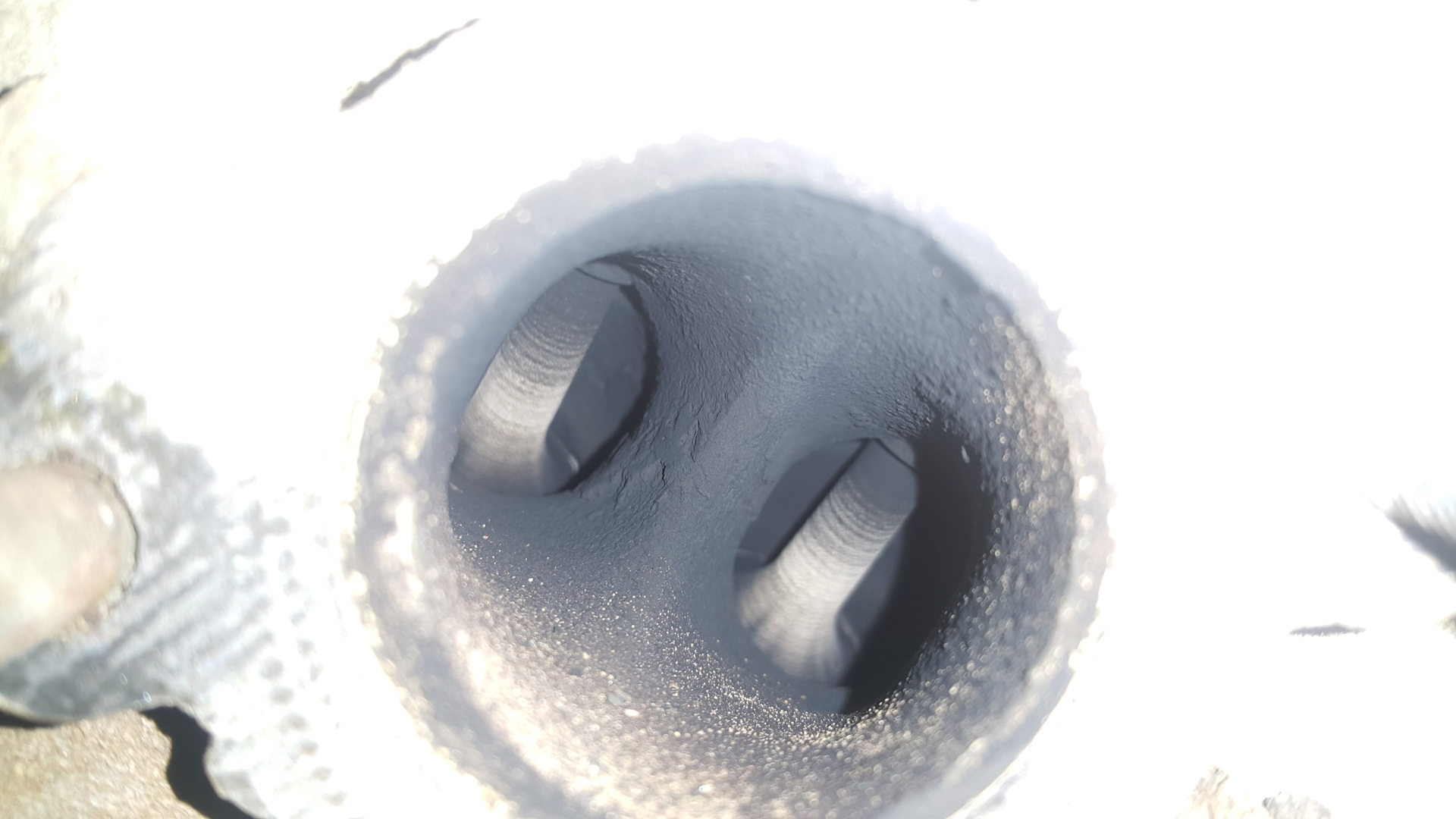

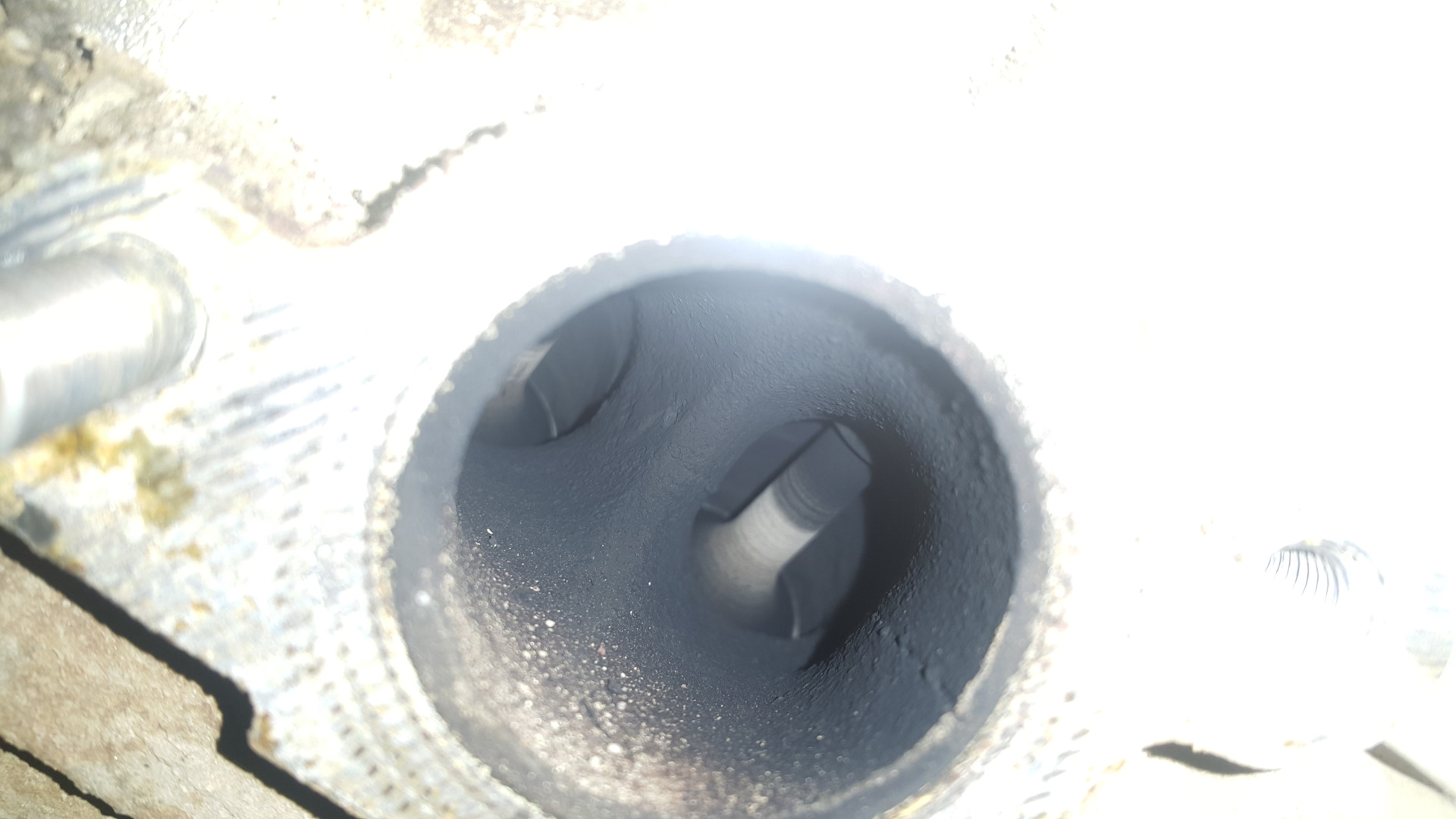

Когда снял вставку решил осмотреть состояние выпускных клапанов, нету ли масляного нагара.
Считаю, что состояние клапанов, вернее маслоотражательных колпачков, хорошее. Пробег у машины 110 тыс. км. Возраст 9 лет.
Когда поставил на место катализатор, я подумал: почему я не сделал этого раньше. Какой всё-таки тихий звук выхлопа. Это при том, что весь выпускной тракт стоит ещё заводской.
А самое главное — ПРОПАЛА ДЕТОНАЦИЯ.
