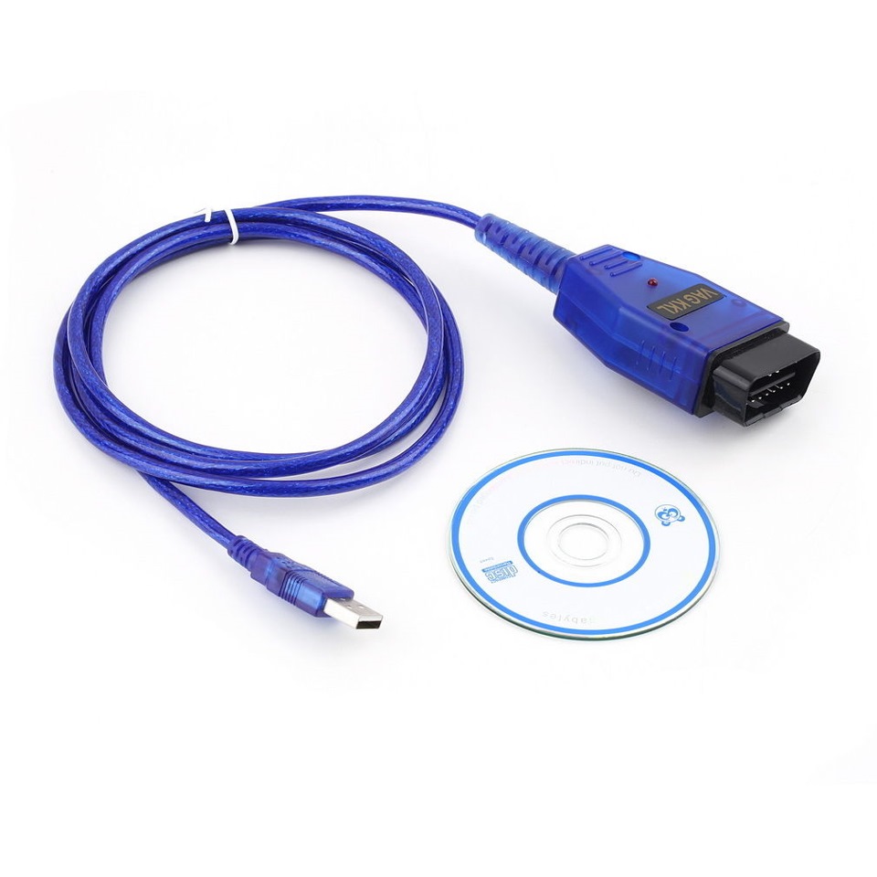

Давненько уже валялся у меня Январик без дела. Пришел шнур, а он все продолжал валяться. В конце концов все текущие дела были отложены и я принялся за дело. Скажу сразу: до этого подобные операции проводил только с телефонами, поэтому имел некоторое представление о процессе прошивки, но все же тут немного не то… Шнурок у меня такой:
Для подключения к блоку использовял имеющиеся провода в силиконовой изоляции. Они просто идеально насаживаются на штырьки разъема блока и очень крепко сидят. Питание брал (да простят меня опытные диагносты и чип-тюнеры, которые настоятельно не рекомендуют так делать) приямо с компа на котором шил. Прошивал через ChipLoader1.97.7. Фото делать не стал — инструкций с подробным описанием полно на драйве. Блок на связь вышел со второго раза. Считывать флэш не стал просто перезалил и все. Прошивку приобрел от ADACT под раздельную работу вентиляторов (как раз для калиновского блока).

Окей, и еще подскажи где такой кабель купить?
Шнурок на eBay заказывал. Что-то около 300 рублей. Вот например: www.ebay.com/itm/271519510054
