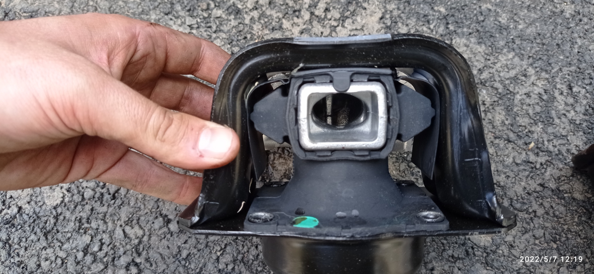

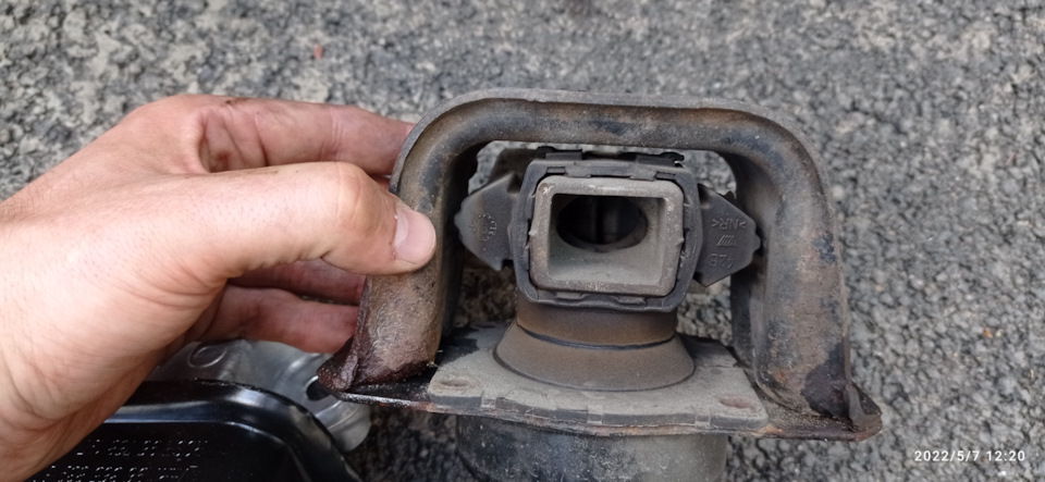

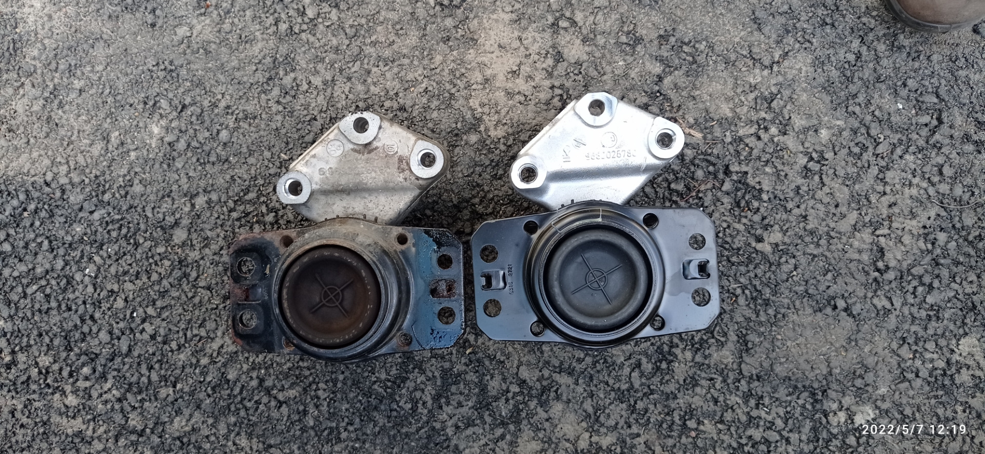

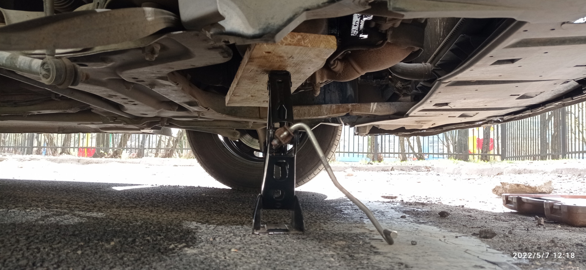

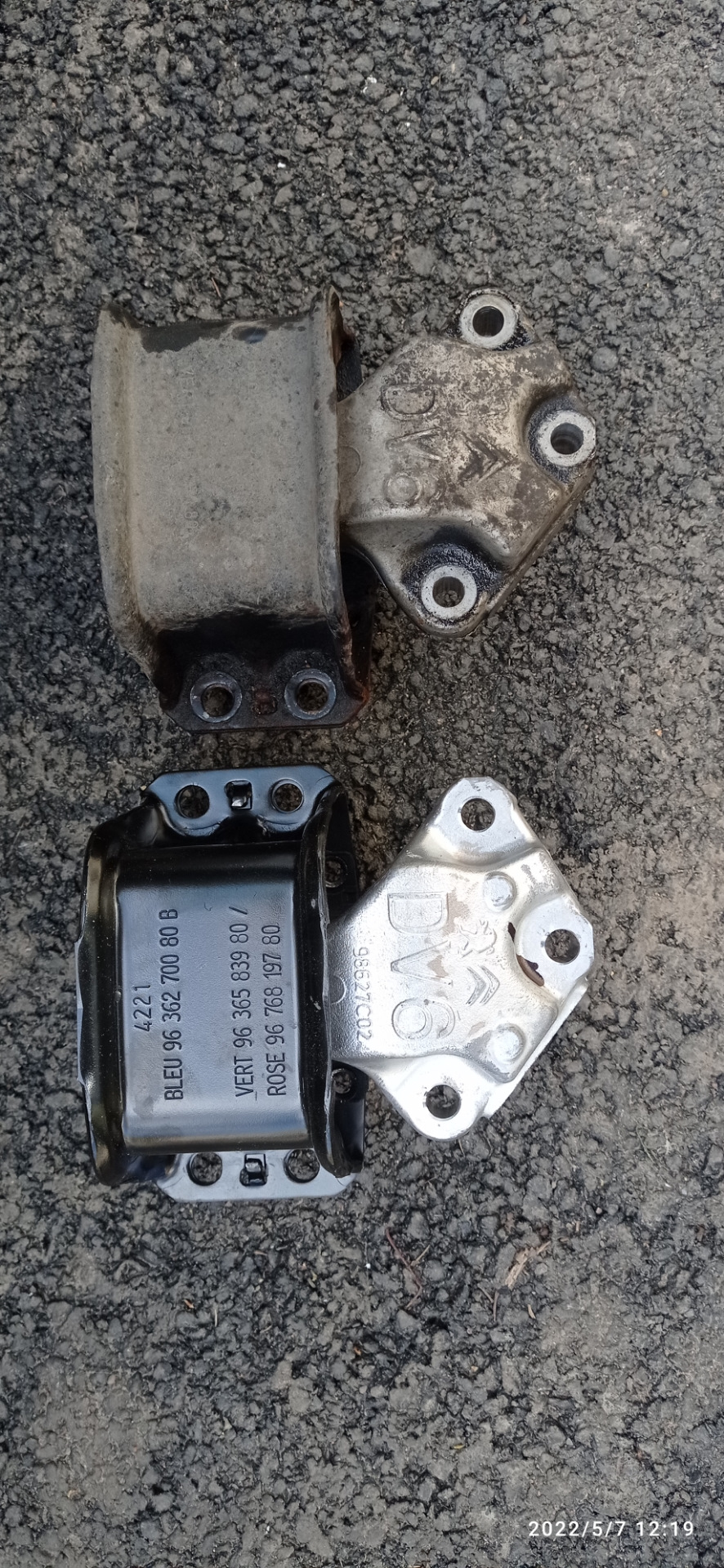

Появилась вибрация на хх, и при движении в натяг, а дизель часто ездит в натяг, по этому стало меня это конкретно задалбывать. Заказал оригинальную правую подушку, не оригинальные и на бензинках не хвалят, а для вибронагруженного дизеля качество данного узла является решающим. Опыт замены данного узла у меня есть еще со времен 307, по этому штатный домкрат и дощечка под двигатель, головка Е14, торкс вроде Т50, открутил — прикрутил. Готово. Старая подушка не дырявая, масло внутри есть, но она просевшая, и при качании болтается легко, новая тугая.
Запчасти на фото: 1807GF

Если вибрации при езде в натяг, то надо смотреть заднюю подушку и подушку кпп. Эта отвечает за гашение вибраций от двс на кузов.
Задняя в порядке, осматривали недавно, а вот про подушку КПП хорошая мысль, надо будет ее глянуть и поменять, она не дорогая
Мою перед заменой тоже очматриыали и говорили что она живая, а как вынули так и увидели что пациент скорее мёртв, чем жив
