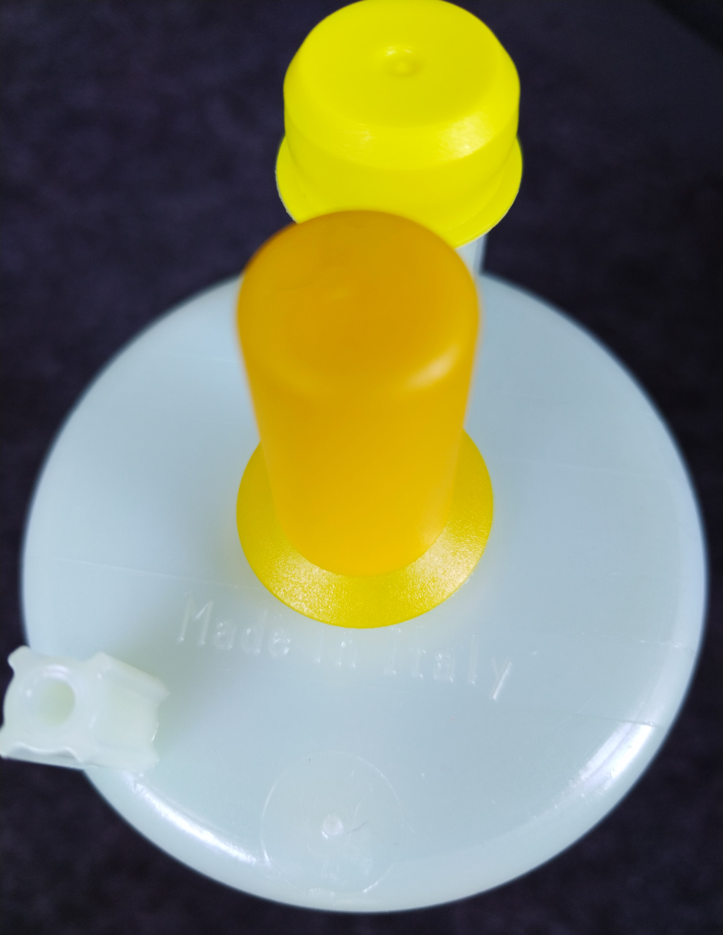

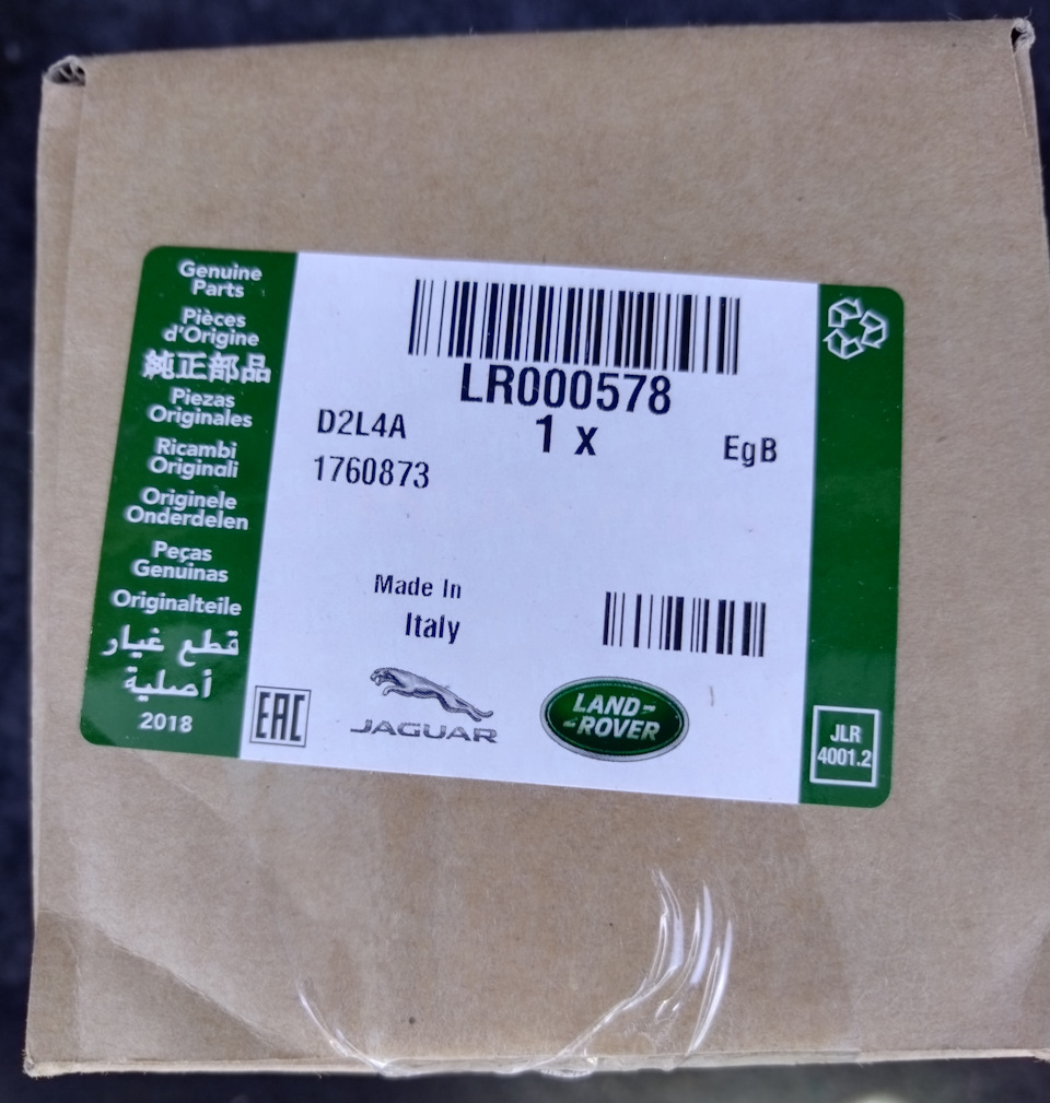

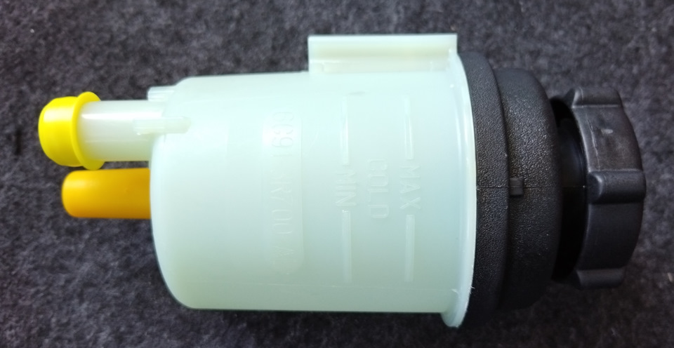

Бачок я уже купил, взял оригинал от Land Rover
Жидкость меняли с промывкой. Сняли старый бачок, поставили временный с фильтром тонкой очистки, залили и слили несколько раз жидкость, при чем делали это с нагревом. Затем поставили уже новый бачок. Залили жидкость Totachi. Я раньше не обращал внимания, а сейчас руль стал легкий, оказывается до этого он крутился туго. Бачок мне обошелся в 5120 + 4500 работа и жидкость( промывочная + ГУР)

У меня такой же, а на обратку врезал хондовский фильтр АКПП.
а еще есть оригинал форд со спиленным значком, в двое дешевле
Я по каталогу смотрел, из того что есть в наличии
