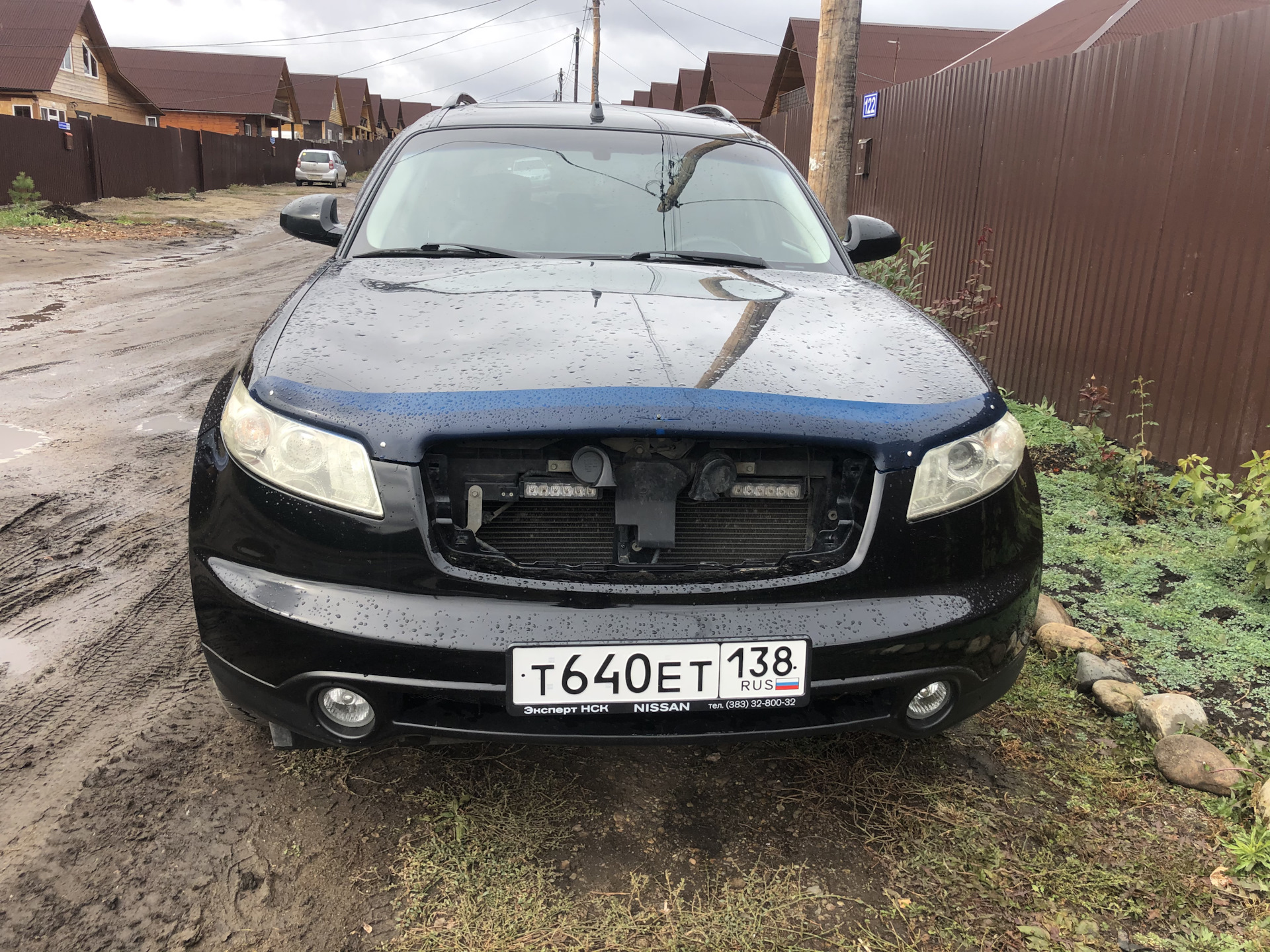

Приобрёл я финика в неплохом состоянии, но с жестко дымящим мотором. Хоть двигло и тянуло как надо, сильно дымил и каждую заправку доливал литруху масла. Расход масла был примерно литр на 200км. Но меня это не останавливало и я ездил просто в отсечку, гонял и наслаждался несмотря на это, так как до этого у меня был авенсис 1.6, пересев с него на финика радости небыло предела 😄
Поездив пару месяцев может и месяц 🌒 не помню. Как то ехал в деревню к родителям и заметил, что двигатель затроил резко, тяга пропала, подумал катушка наверное отказала опять(так как до этого уже было такое и взял я катушку контрактную за 1к). И решил в топку дать, на таком троящем, разогнался где то до 170км/ч, думаю просрееется и норм, Но не тут то было, троение так и не прошло 🙁
Доехал до родителей(проехав около 20 км) возле дома когда остановился, заметил лужу масла под машиной.
Сердце йокнуло.
Открыл капот, увидел что все в масле, просто вся под капотка, видно было что с щупа точно кидало, ещё от куда то хрен поймёшь. Открыл крышку заливной горловины на заведённом, от туда валил дым.
Писец приехали. Очень растопился конечно и поставил финика на прикол 😥
Простоял он так около 2 месяцев бедненький, на улице под снегом(

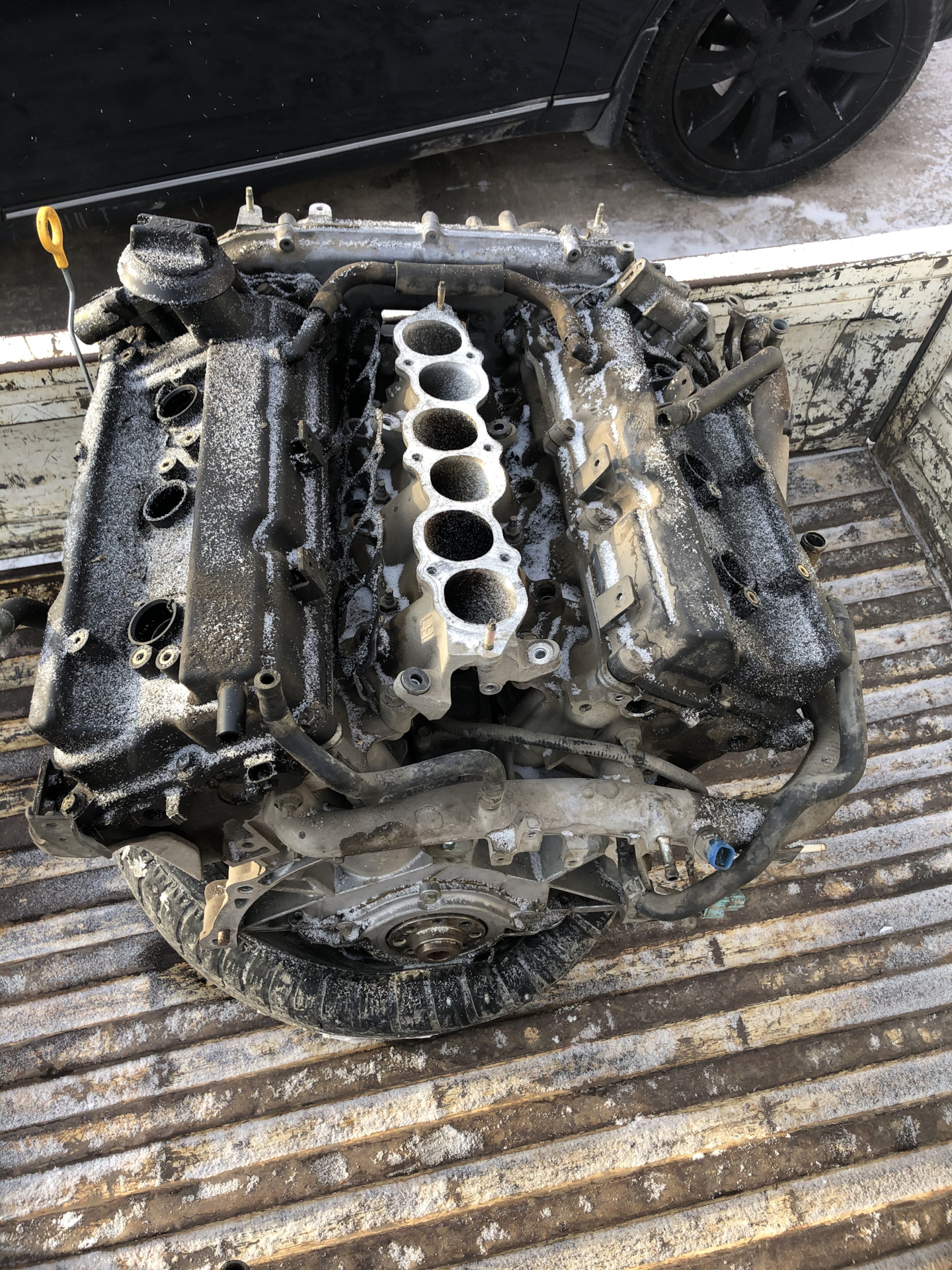

Примерно все подсчитал, прикинул и в голове сложилась сумма больше 100к. После долгих раздумий и советов, решил что буду ставить контракт! Так как ремонт может выйти гораздо дороже да ещё и не понятно как сделают и сколько отъездит потом!
Искал я около полумесяца! Выбор был не велик, либо заказывать с Владивостока либо брать в наличии то что есть, но цена на движок у нас была конечно не маленькая, цену заломили аж за 170к. Дибилы, подумал я.
Рассматривал также вариант установки двигла от эльгранда, так как купить его можно было за 70к примерно, но там переделки нужны были, да и за установку просили 30к+. Да ещё и лошадей там было меньше.

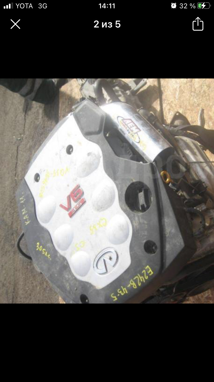

Решил искать дальше! И о чудо! Нашёл в наличии в Иркутске! Правда не от эфыкса а от g35. Лошадей там 305, збс подумал я, так даже лучше.
Но вот не задача, он маленько новее годом, маленько другой, на нем 4 клапана vvt i, а у меня два. Да и с заднеприводной он.
Но на разборке где его продавали, их так же и устанавливали, посоветовавшись с мастерами, они сказали что могут установить без проблем, поддон они мой поставят, а два лишних датчика vvt i они просто не подключёнными оставят, сказали будут работать просто как рапредвалы обычные(что это значит не понял, но и не стал заморачиваться)
Пригнал им финика своим ходом, пока ехал, расстояние около 40 км, все было норм двигатель так и троил но работал четко на своих 5ти горшках, когда приехал под капотом заметил эмульсию вместо масла, видать прокладка гбц уже прогорела. Загнал. Оставил им.
Через пару дней позвонили, сказали приезжай готово! Моему счастью небыло предела. Приехал забрал, все работало четко.
Цена за двигатель 100к, за 17к мне его поменяли, залив ещё свой антифриз. Масло я покупал сам с фильтрами им отдал они его залили, на масло тогда потратил около 3к не помню, покупал Zepro idemitsu 5w30.
Итого я потратил на все про все около 120к.
Пробег мотора 40000 км
Кстати если кому нужно, могу продать по запчастям или полностью, старый мотор, что с ним так и не знаю, не вскрывал, предполагаю что поршень прогорел.

Не знал что vq35hr можно поставить вместо de) или там кто-то переделывали помимо vvti?
Не не бро, это тоже Vq35de такой же, отличие только в дополнительных датчиках vvt-i, И ещё шкиф один зачем то дополнительный стоит(ремень соответсвенно мой не подошёл) 😀 ну и поддоны разные были)
Ну поддоны понятно) их всегда меняют когда ставят мотор от заднего привода) я просто не сталкивался с 3,5 на 305 сил😅
Ivanmerzay
Шкиф? Не ролик? А то на дорестах ролик есть, а на ресте нет и многие удаляют его.
Возможно и ролик хз
Если ролик, то его убрать, так как он не нужен и старый ремень подойдет
gassolo
Это ДЕ мотор, только рев-ап. Ставился на последний год выпуска г35 и 350з с механикой.
Да он с механики был снят
