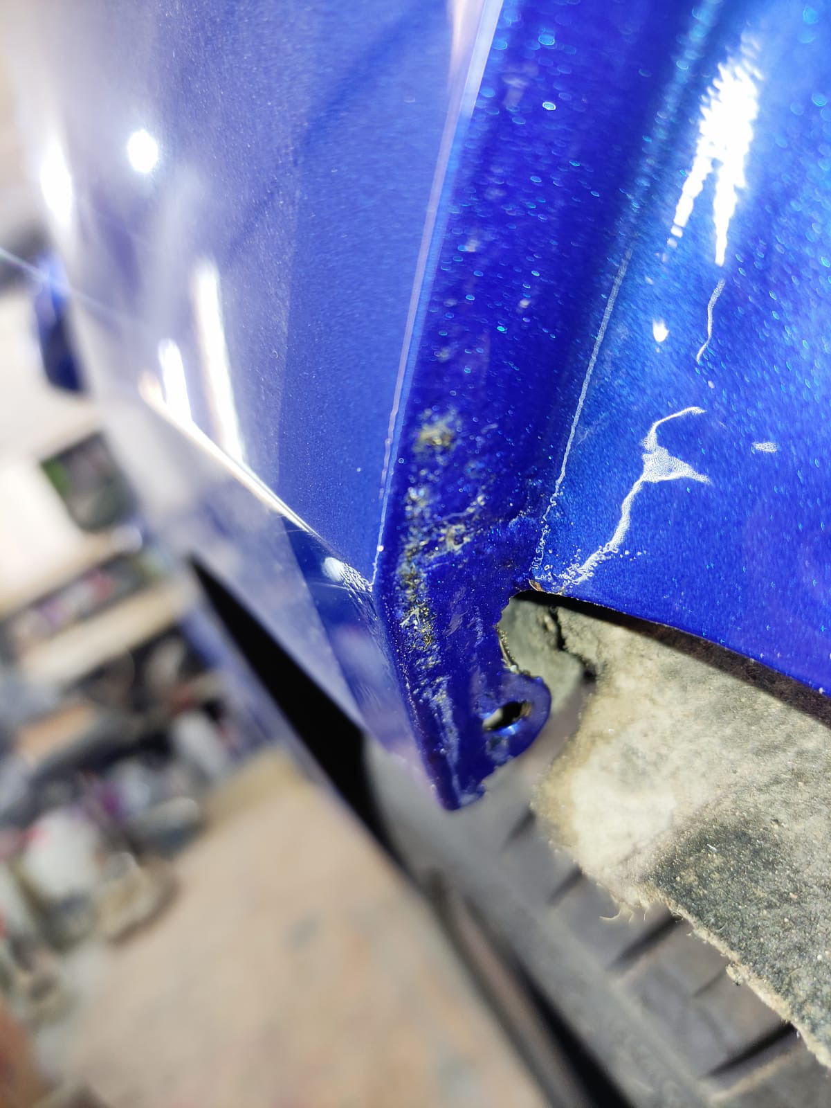

Были еще с покупки волнующие моменты в задних арках. Краска кусками отлетела, белел цинк, как я понимаю. Заметил это только при шиномонтаже. На драйве встречал похожие проблемы, почему то тоже на универсалах.

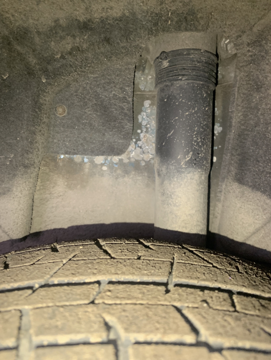

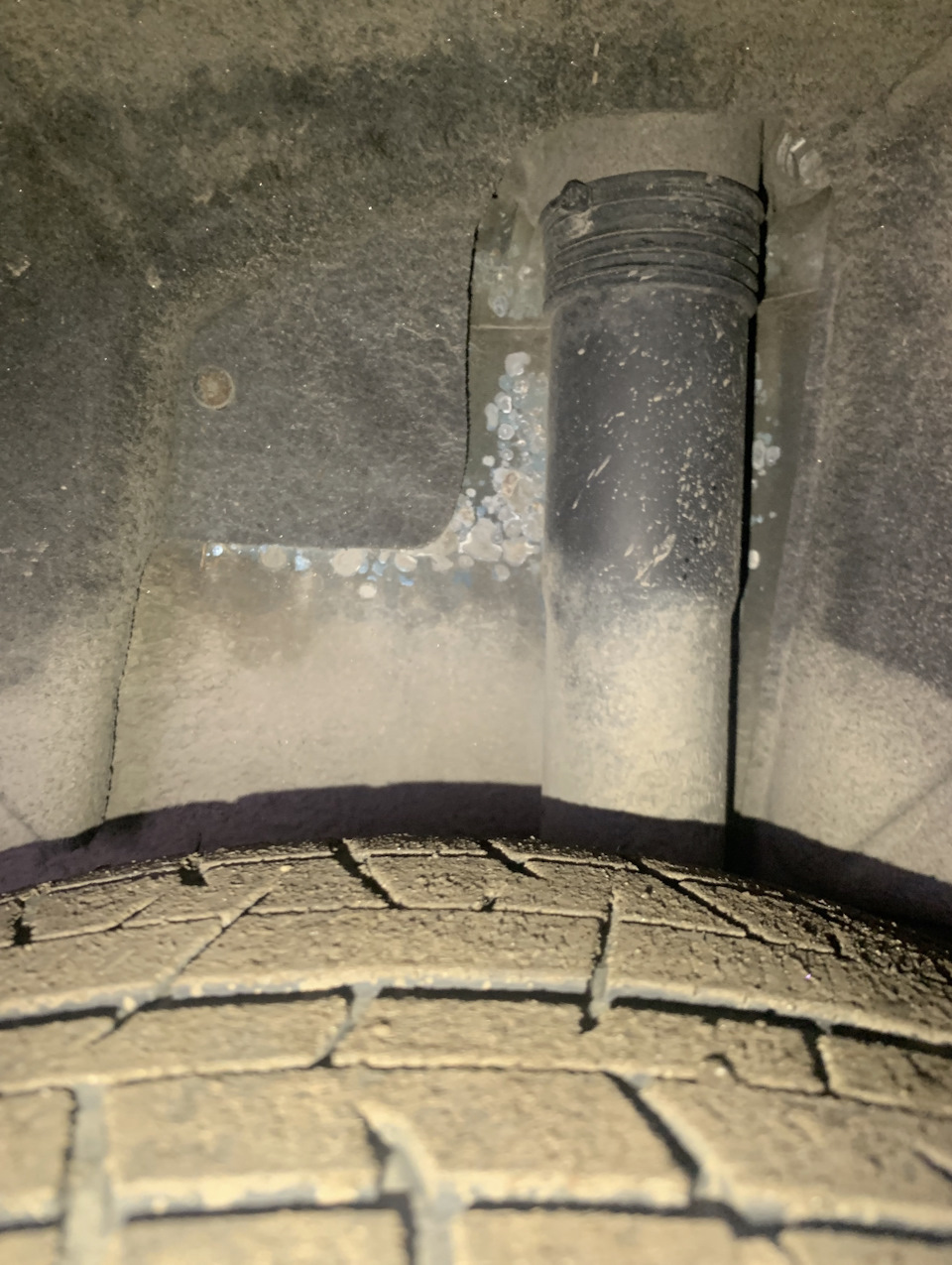

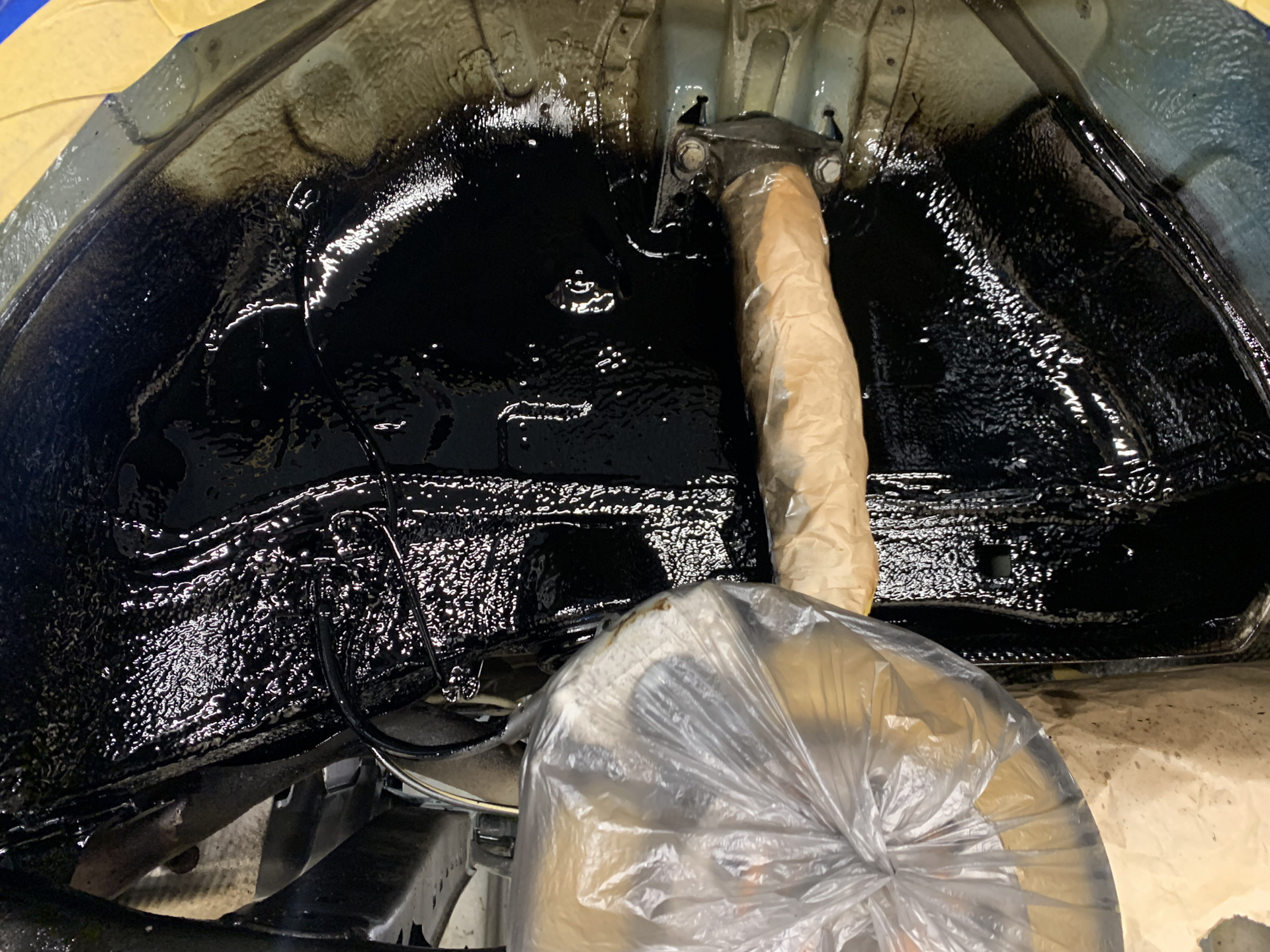

Еще в начале марта решил что то уже сделать в конце концов. Уж не знаю правильно сделали или нет, но поехал в антикор.рф. Все отмыли, залили сначала прозрачным составом, в том числе полости у кронштейна стоек, потом на открытые места без подкрылков сверху для защиты еще битумным видимо. Уже не помню конкретику.

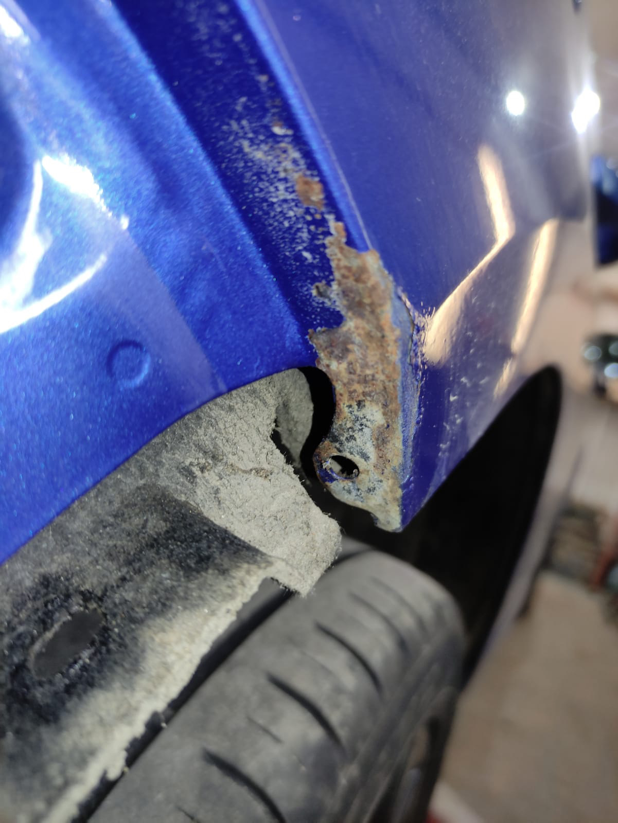

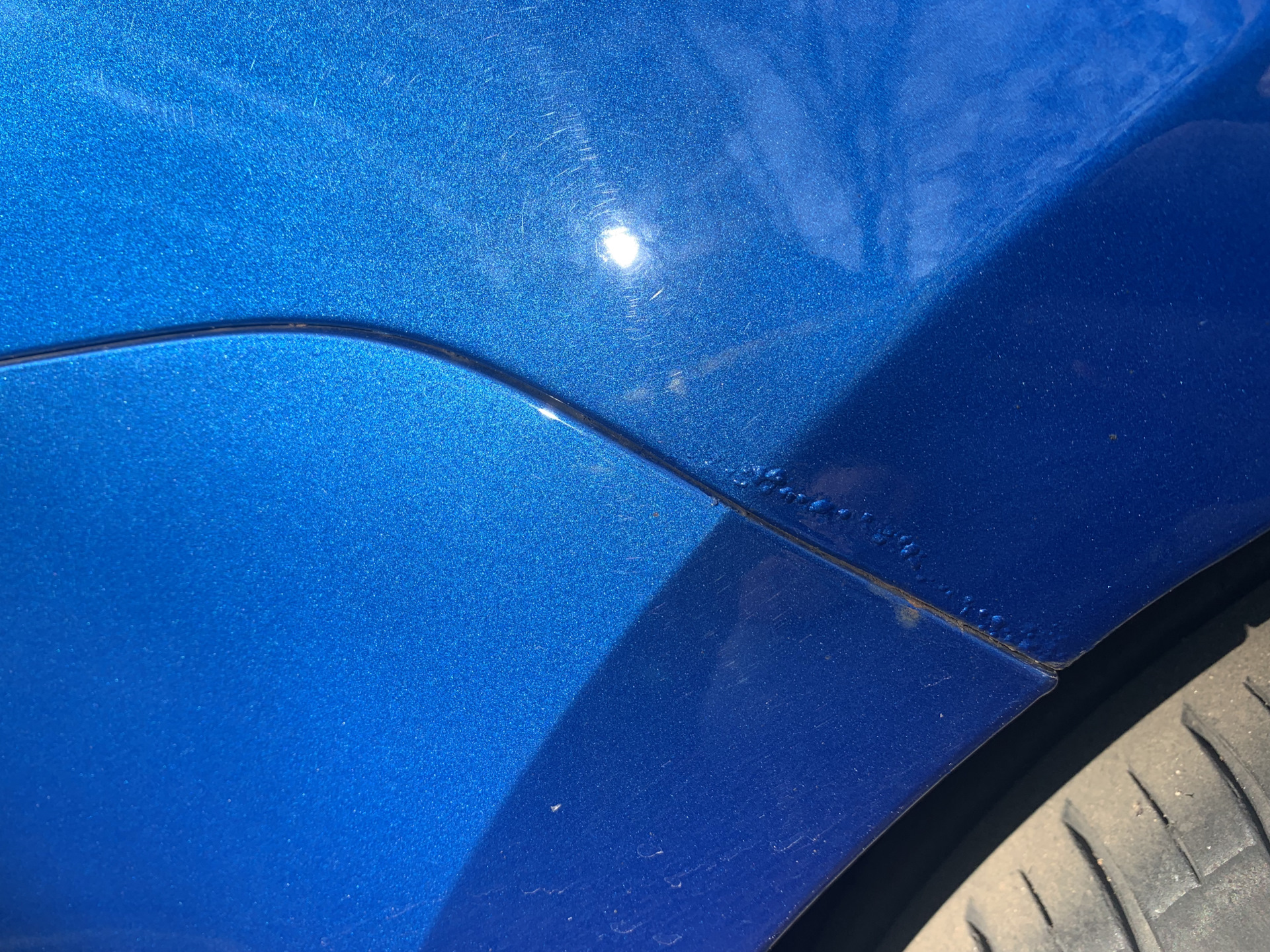

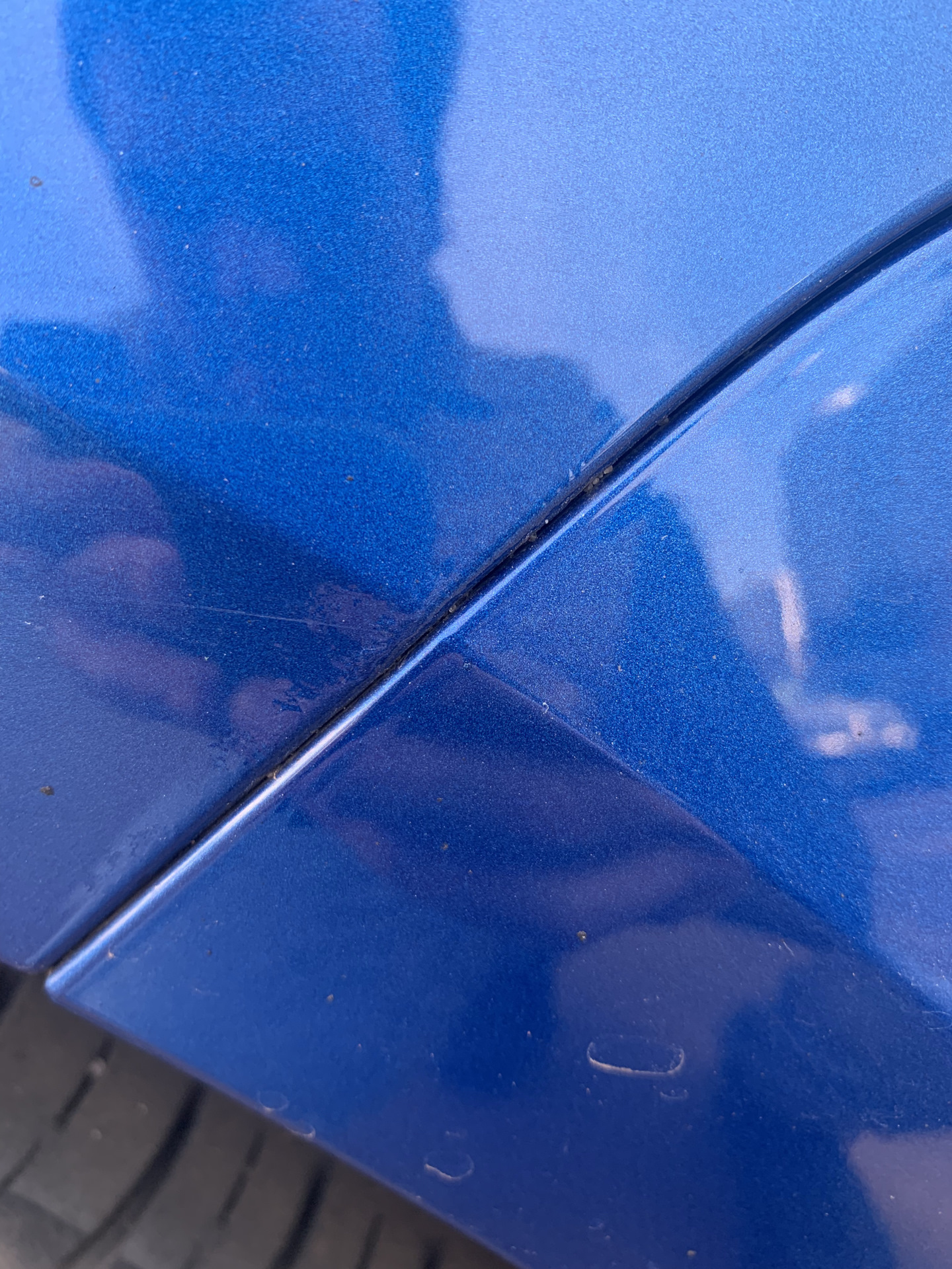

Дальше были мои слезы, моя печаль… Задние арки. Как у всех бампер натер крыло и пошло поехало. Правое крыло перекрашивалось до меня, там была откровенная ржа, левое родное, но краска уже надулась. Фотки перед покраской забыл сделать, поэтому старые, еще с меньшими проблемами.

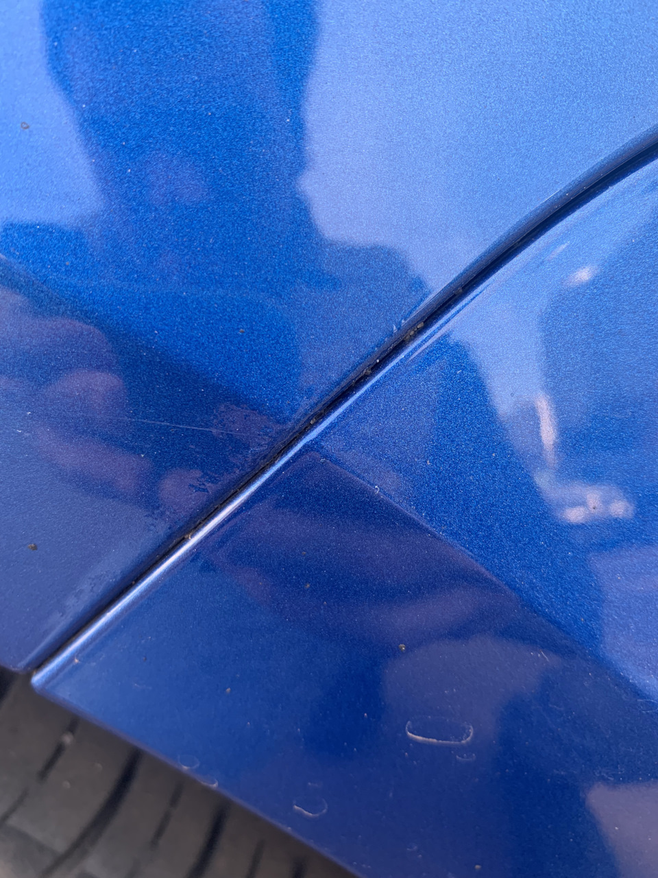

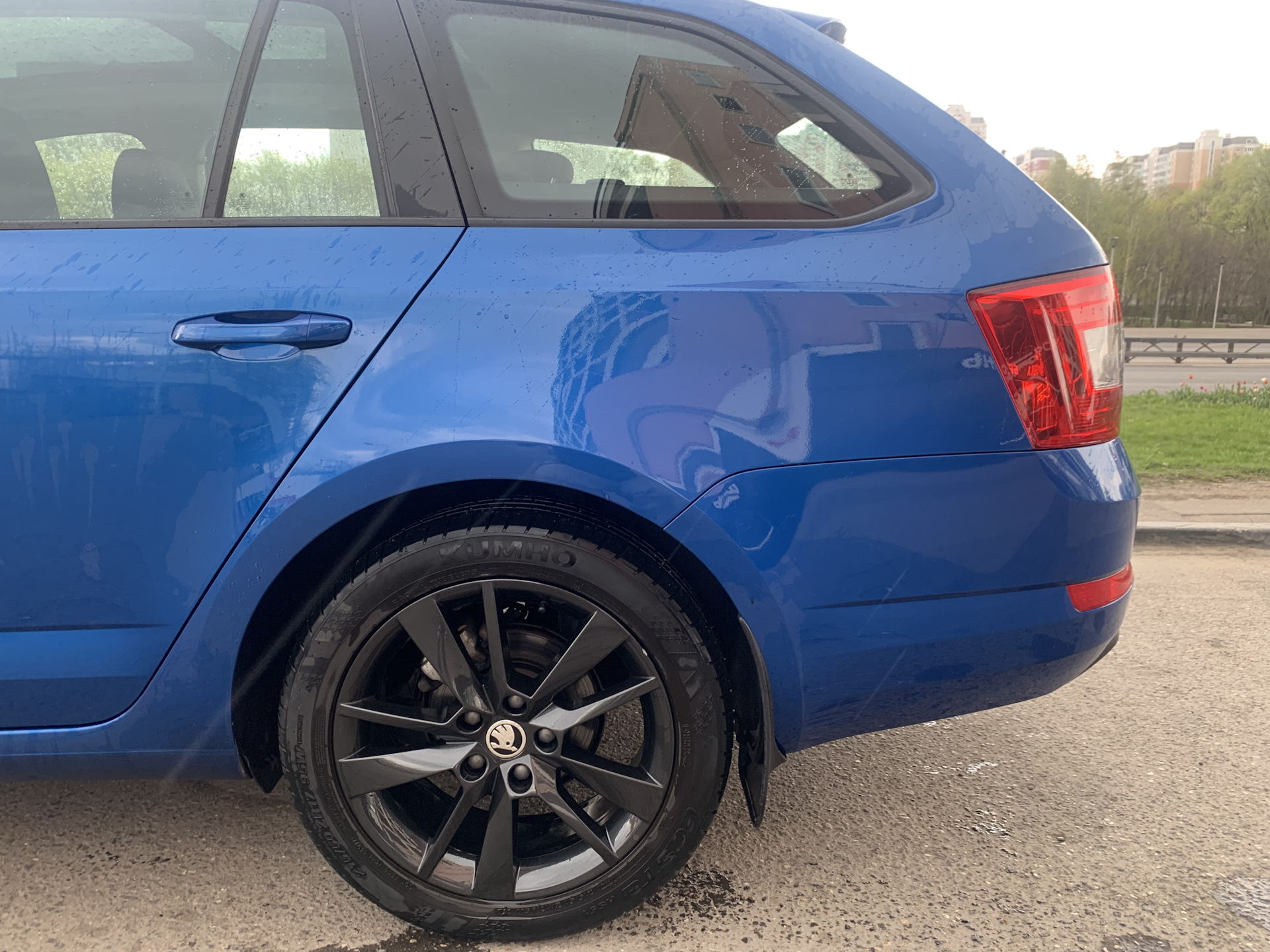

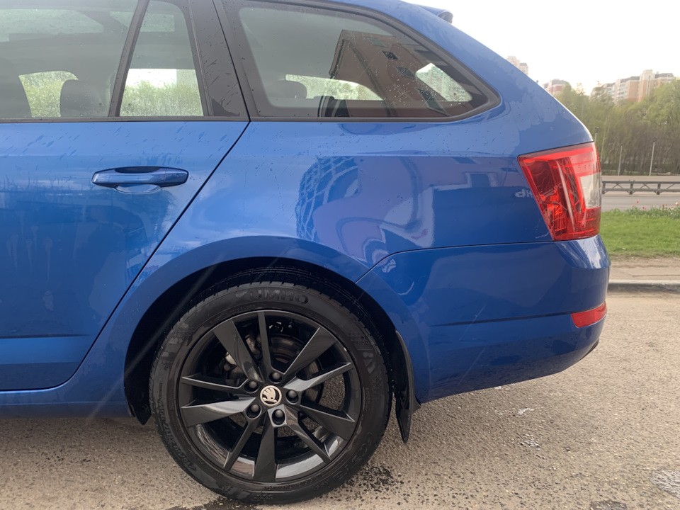

При сборке опустили бампер, увеличили зазор. Возможно не красиво, но я уже внимания даже не обращаю. Хочу еще в ближайшее время заклеить стык на крыле пленкой.
По фото к цвету можно докапываться сколько угодно, у всех фломастеры разные, меня все устраивает.
Также на фото можно оценить регулярное и всем знакомое явление: выехал с мойки — пошел дождь.

Ну краску то поднимает ржавчина. И по покрашенному крылу пошла ржавчина. У меня на фордах похожим образом скалывалась краска, но эти места не ржавели
у меня эта ржа убирается мокрой тряпкой до гладкого металла

Ну стык с бампером у всех подобная проблема.
