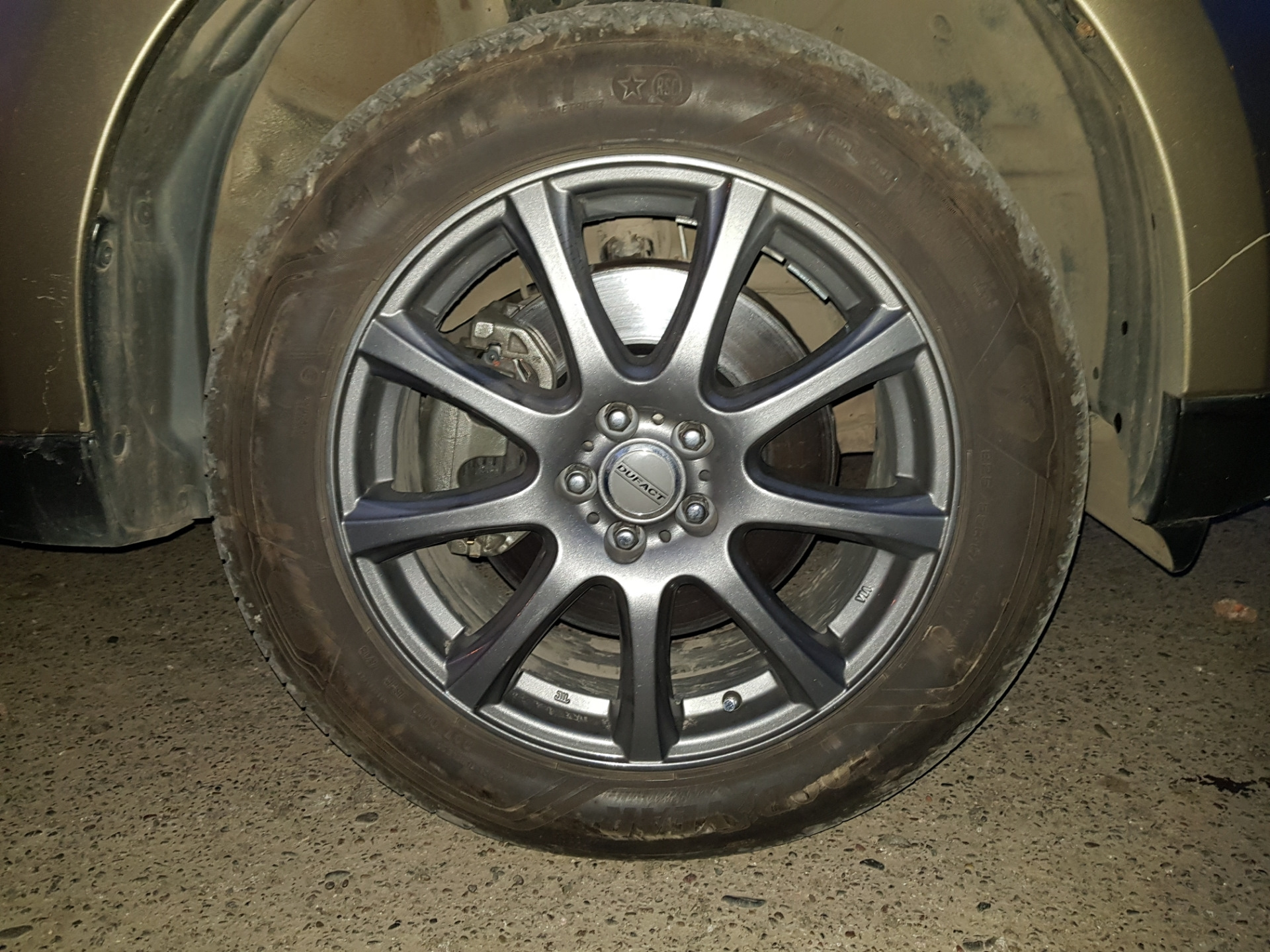

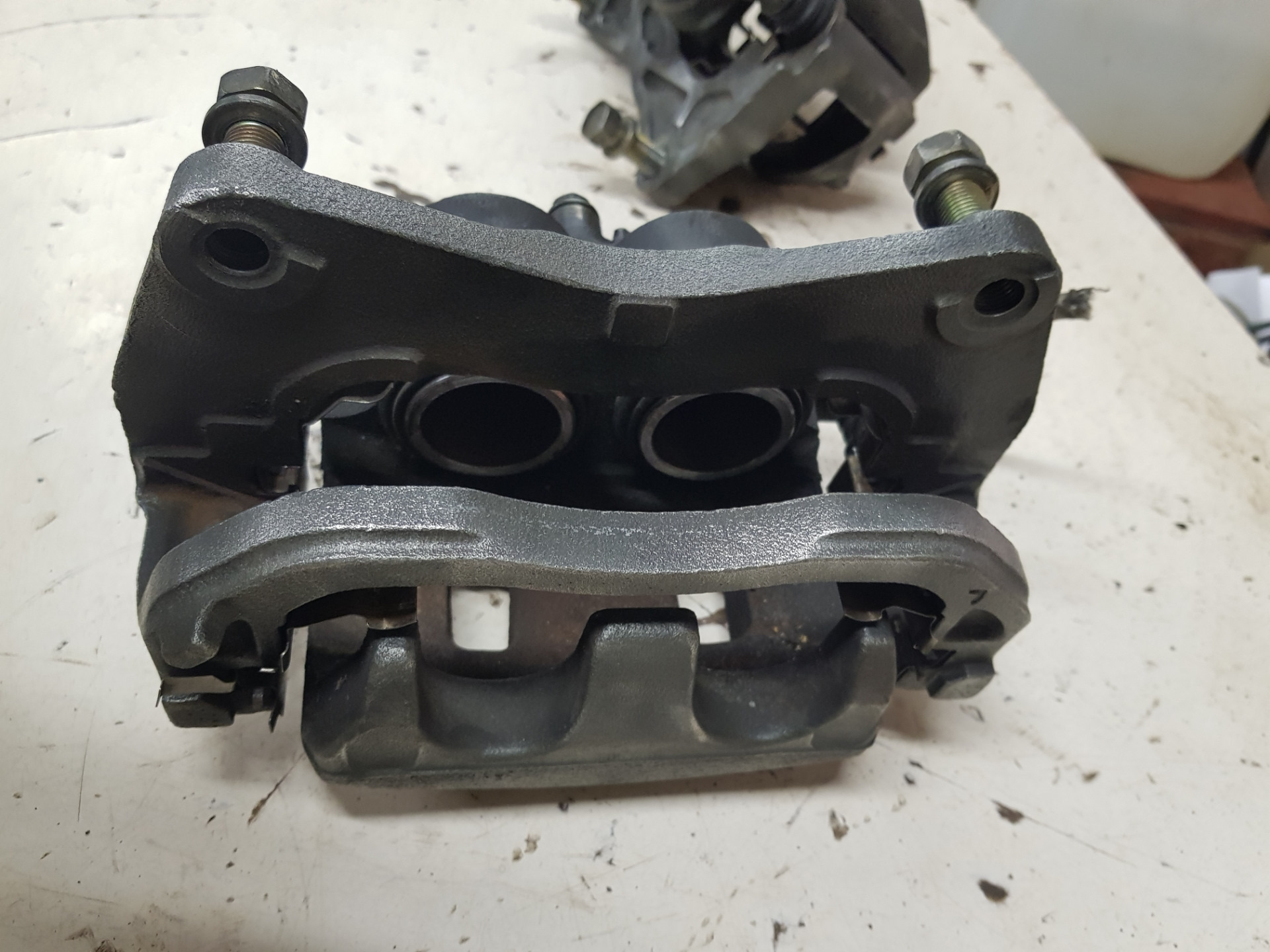

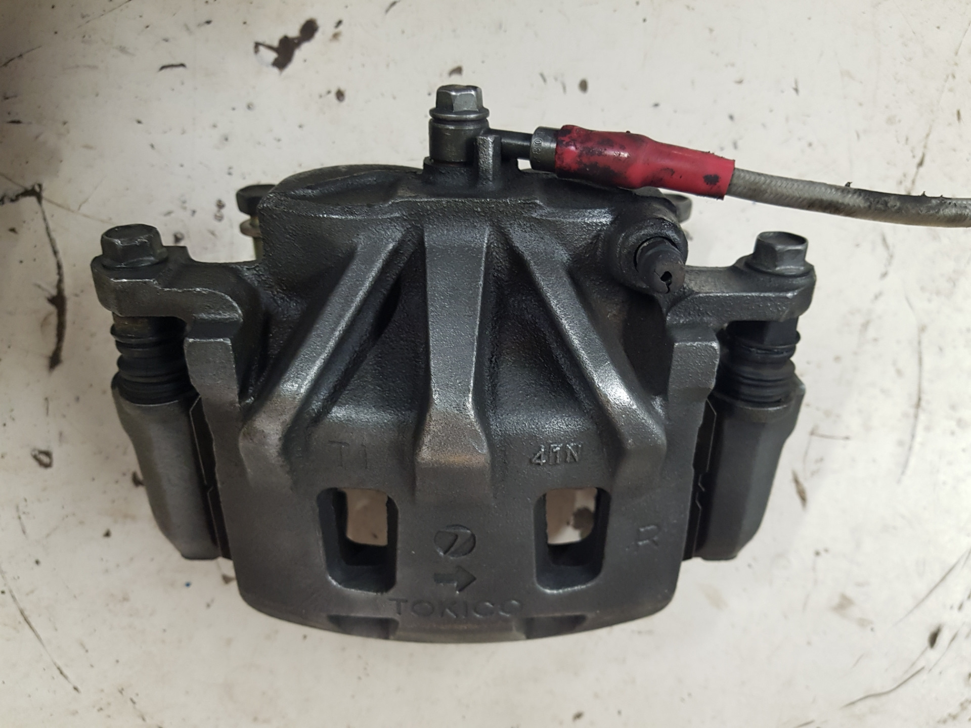

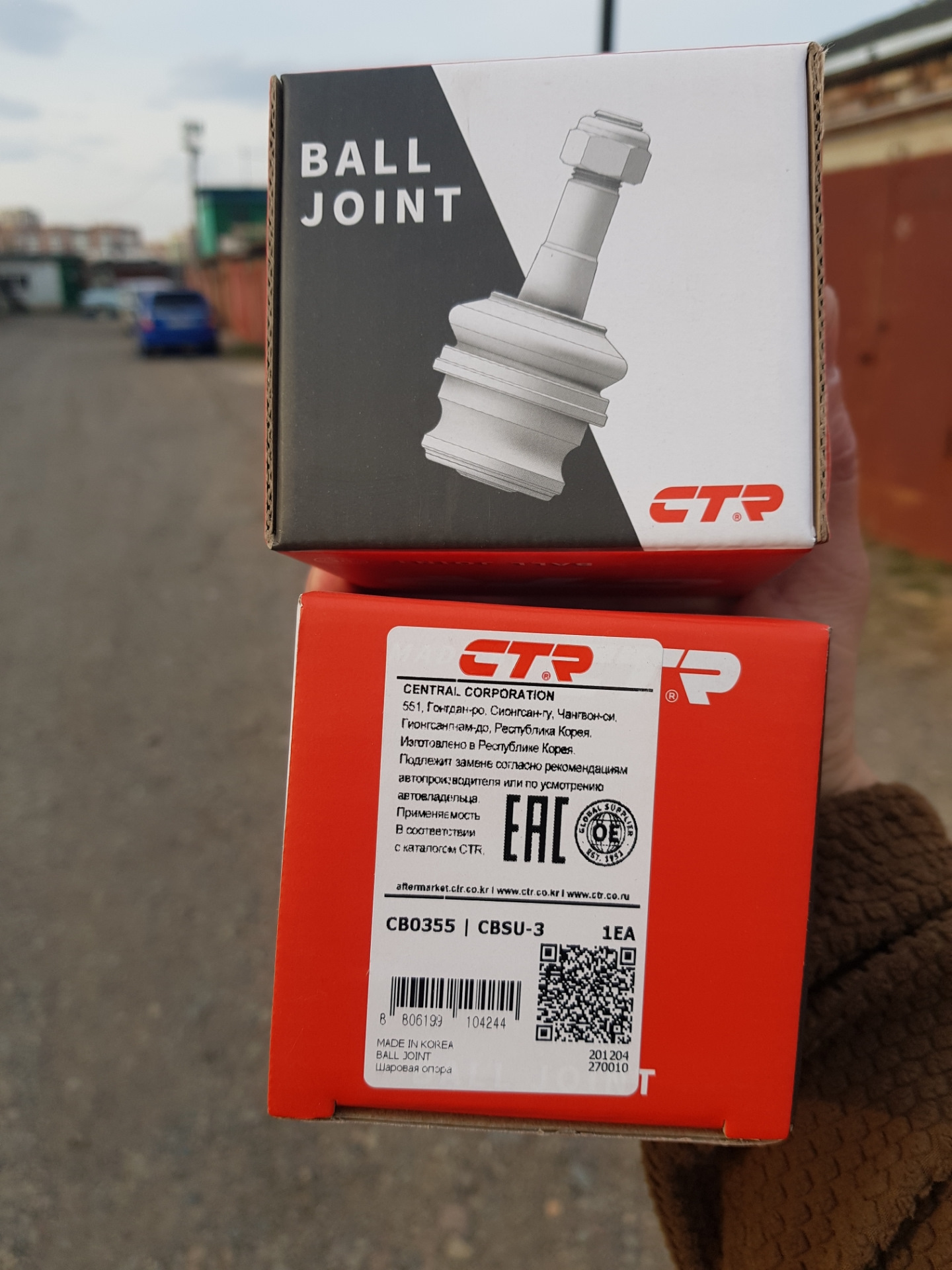

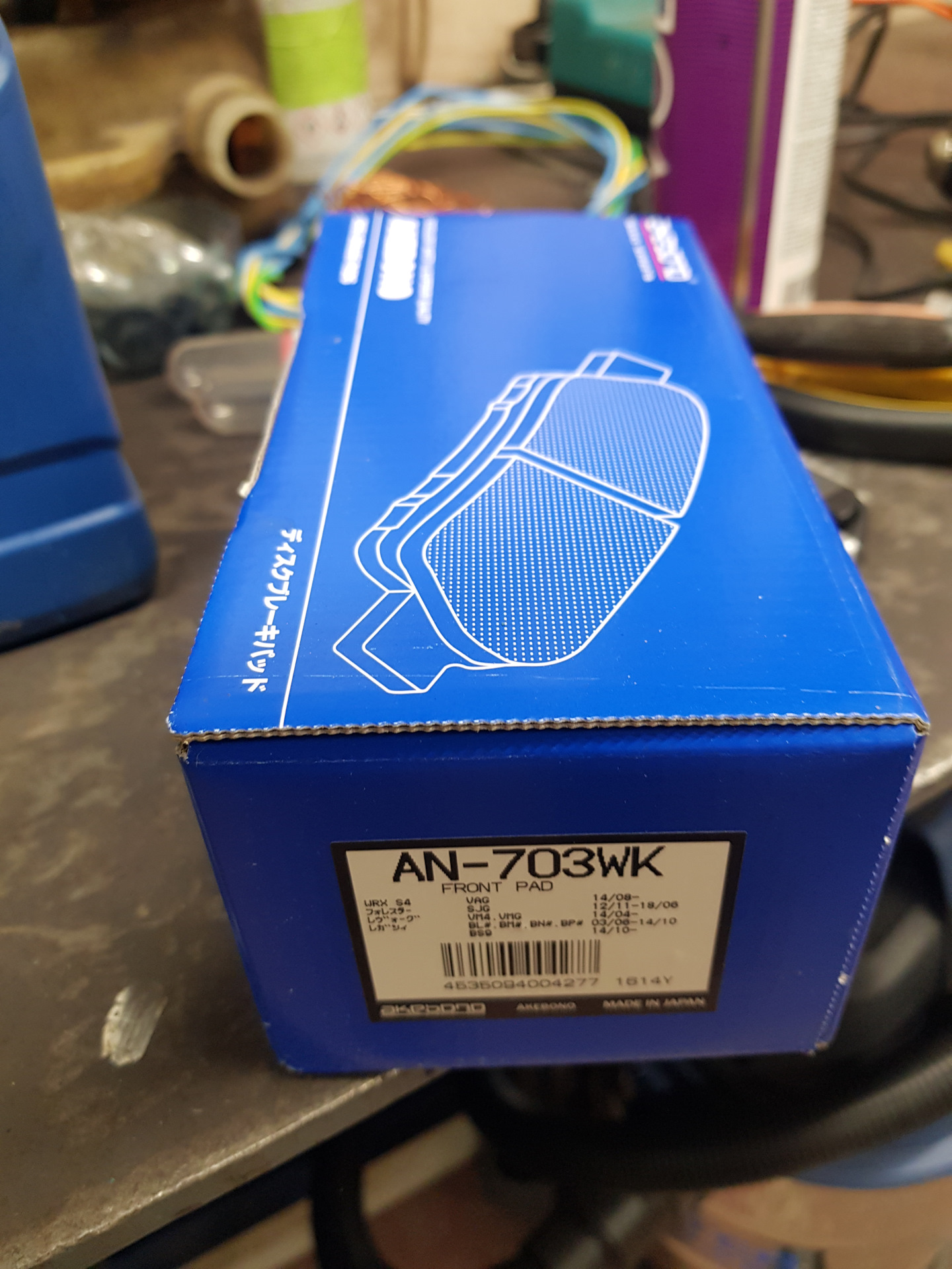

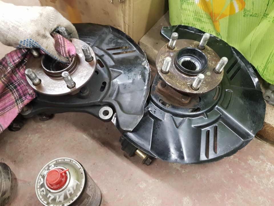

Друзья, привет! Удачно познакомился с Владом из Казахстана, и приобрёл у него контрактные тормоза в идеальном состоянии, цена ниже чем тянуть из Владивостока, да и в таком состоянии там уже не найти. Сразу новые колодки, и заодно заменил передние шаровые. Рекомендую Влада, если кому потребуются тормоза, он занимается ещё их ребилдом перед продажей. Одновременно заменил на контрактные ступицы с кожухами под 316 диск, тоже в очень достойном состоянии взял у Влада.
10.05.22 сделан развал-схождение
Запчасти на фото: AN703WK

Шланги армированные вместе с суппортами пришли, или уже отдельно брал?
Шланги были, но вандалы из Японии их срезали, у меня сток
Сток надёжней

А шаровые оригу надобрать…
Надо когда можно))

Хорошая цена. В России за такую цену не купить в таком состоянии. Я тоже у Влада купил тормоза просто пост пока не запилил.
Это цена с доставкой ступицами и колодками новыми
Ценник боль…
Проблема в курсе валют, в нынешних условиях чуть ли не у каждого немного отличается сумма, ведь я привязан к своей валюте, даже если стоимость близка к рынку дрома/фарпоста, сделаю большее для получения хорошей вещи

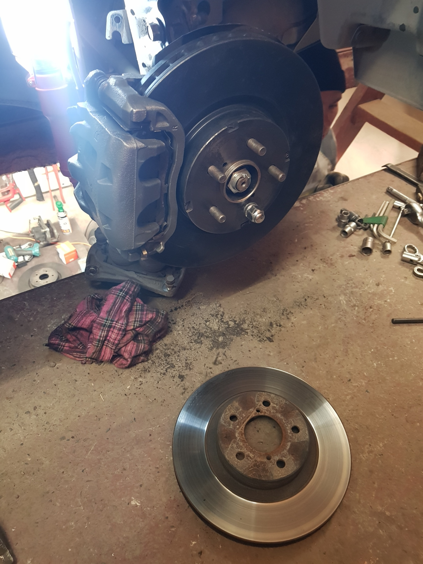

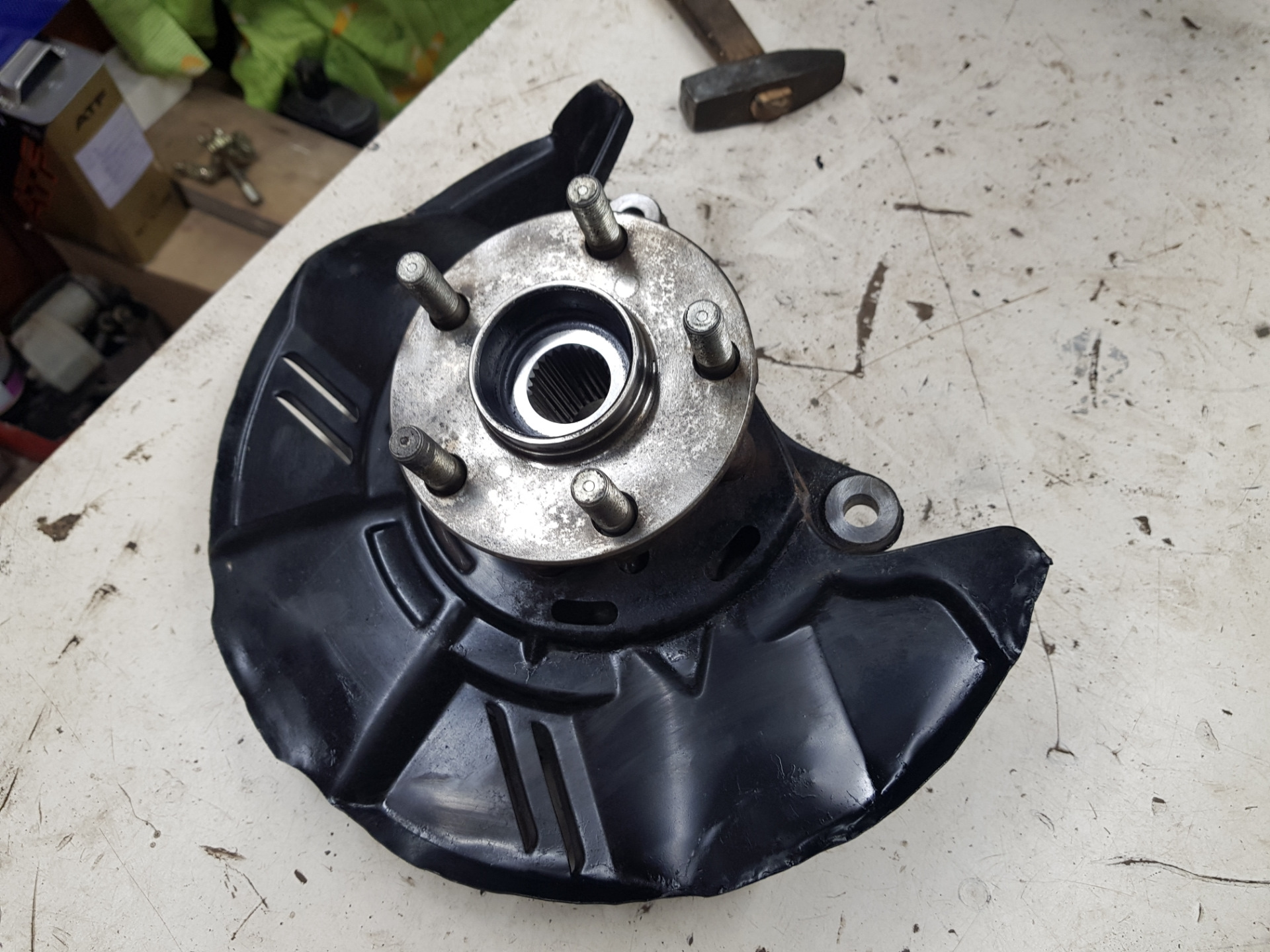

Про замену ( снятие установку ступицы) можно поподробнее?)
Суппорт крепится к кулаку двумя болтами на 14. Желательно перед их откручиванием раскернить ступичную гайку на 32, сорвать её, и только потом открутить суппорт.
Ступичный узел крепится изнутри четырьмя болтами на 14. Их надо открутить, и потом долго материться, выбивая зубилом прикипевший ступичный узел. Просто, но долго и нудно.
Собирается всё в обратной последовательноSTI. Момент затяжки ступичной гайки — 220 Н*м
Спасибо) Слышал что эти 4 болта бывает нереально открутить ещё)
Да не, их можно открутить, но лучше это делать на сервисе самообслуживания пневмогайковёртом. Там сложно подлезть, для откручивания каждого болта приходится по- своему поворачивать ступичный кулак.
Не за что :)
Ого, большое спасибо), А возможность их нагреть горелкой если что-то пойдёт не так есть?) Метод нагревания и резкого охлаждения всегда почти помогал)
Не пробовал :). Но вряд ли, там ведь пыльник ШРУСа рядом
MADBOX
Не стоит в этом месте греть горелками. Добром не кончится…
Если ступица не идет, лучше снять весь кулак в сервисе и вытащить ступицу без садо-мазо. И почистить/смазать посадочное место потом очень желательно.
Понял) спасибо
