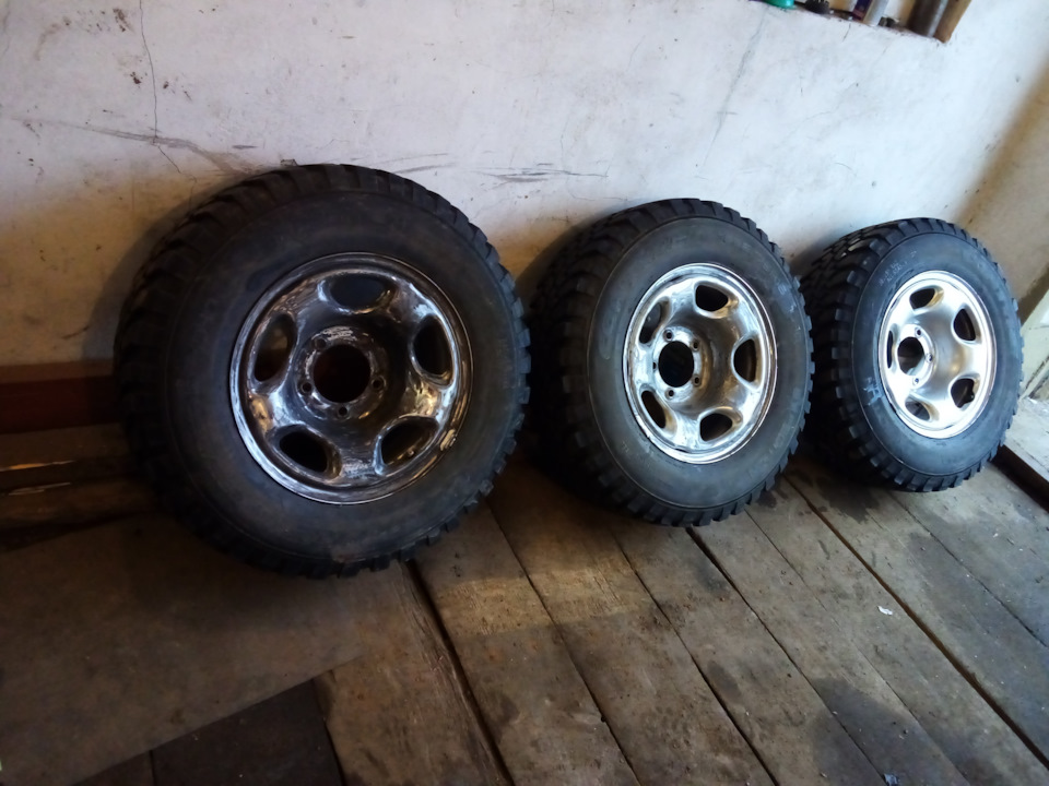

В преддверии теплого сезона покрасил диски из своего летнего комплекта. Напомню, полтора года назад я приобрёл на авторазборе (Санкт-Петербург) диски от старых Сузуки Витара, по разболтовка совпадают с уазом, нивой. Продавец любезно их подкрасил серебрянкой, правда, не заморачиваясь с подготовкой поверхности. Да и непросто это было сделать в конце ноября)) Тем не менее, прошлое лето я проездил в состоянии "как есть".

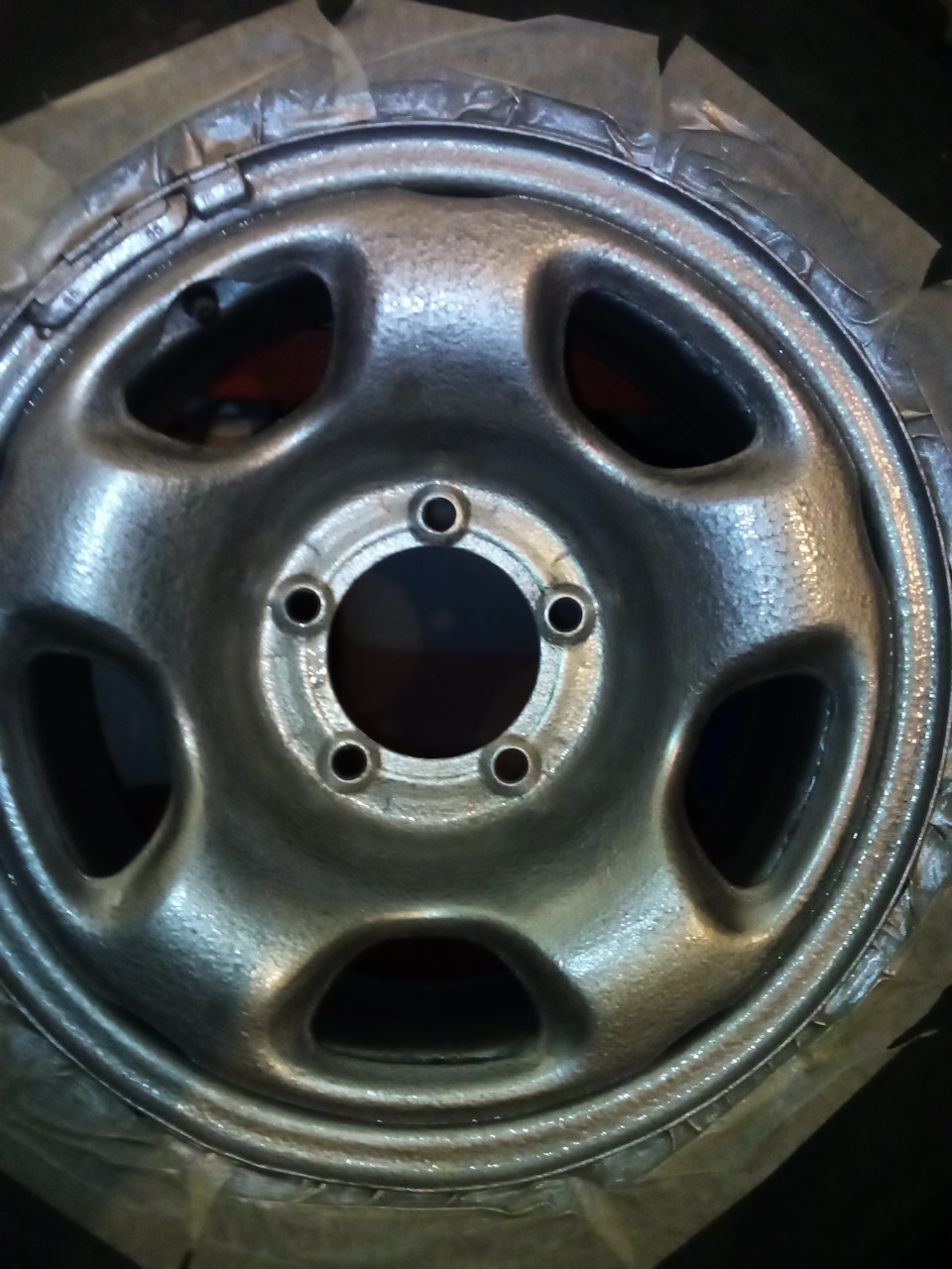

В итоге на прошлой неделе всё-таки я занялся их покраской, выбор пал на молотковую эмаль 3 в 1 серебристого цвета. О ресурсе и качестве покраски речь пока вести рано.
Пару слов о том, что такое молотковая краска и почему я ее выбрал. Покрашенная деталь смотрится, будто ее поверхность равномерно отбита молотком. Вся во "вмятинах" примерно одинакового размера. Во-первых, оригинальный внешний вид, а, во-вторых, меньше будут видны огрехи качества покраски.

Диски я зачистил с помощью насадок на болгарку, дрель, далее цинкор, обезжиривание и покраска. Резину вокруг диска я заклеивал малярным скотчем. Это гораздо удобне е и быстрее, чем оттирать резину от попавшей краски).
Краска почти не течет, схватывается хорошо, но очень долго сохнет, при +7…+10 через сутки пальцы не пачкала, но мусор мог прилипнуть. В инструкции написано, что полностью высыхает и набирает прочность через неделю. Красил в два слоя снаружи, изнутри чуть помазал, там ещё серебрянка хорошо держится. Ушло примерно полбанки, замечательно, остатки потрачу на диски зимней резины))
Что ещё, поверхность глянцевая, цвет получился примерно как металлик "снежная королева", либо чуть потемнее. На солнце интересно играет отблесками.
В общем, результатом доволен. Ну и пару фото, делал только в гараже, фото установленных на машине нет.
