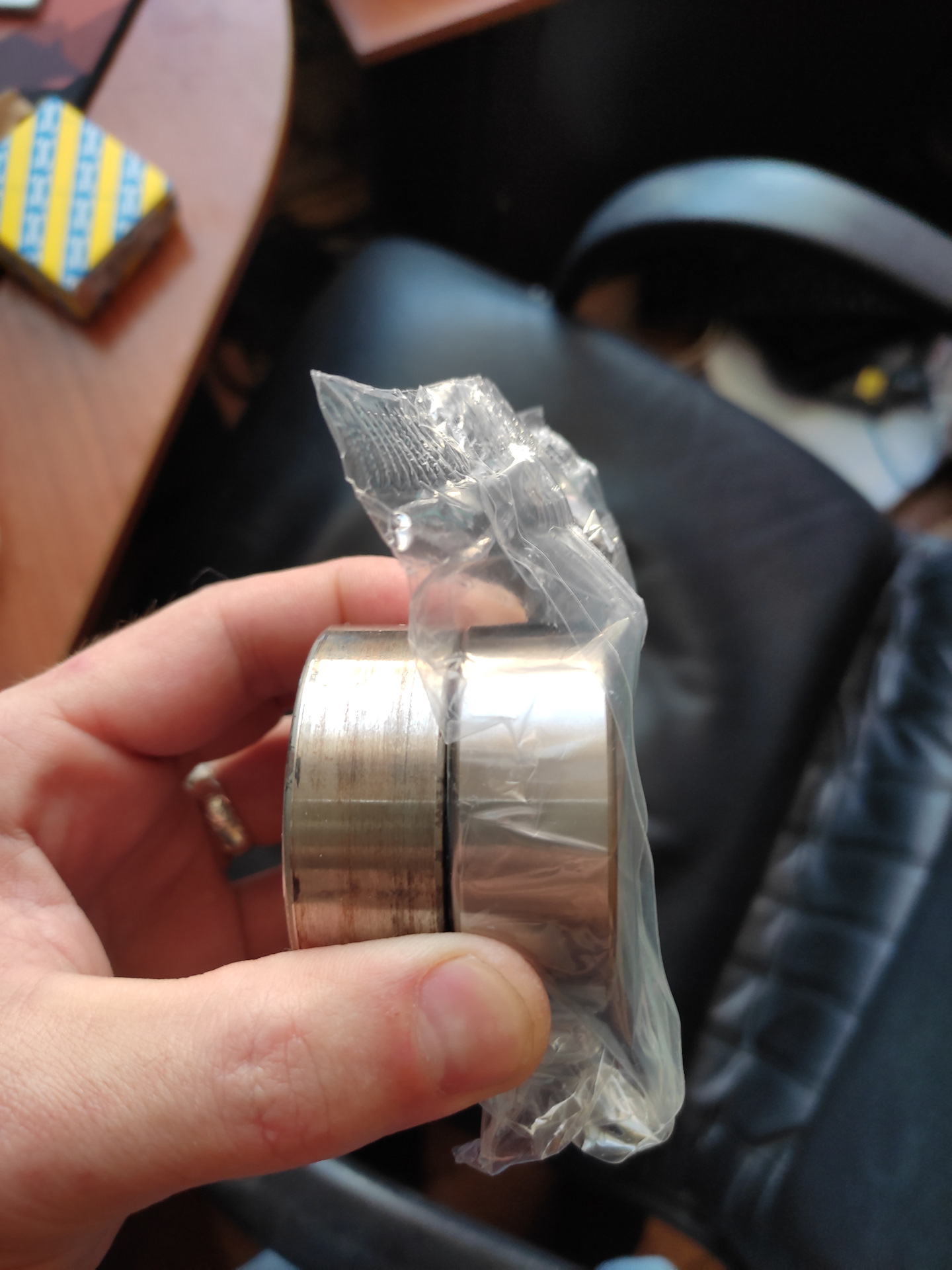

Видим, что "Подшипник муфты кондиционера 35/55/20 QG15, QG18 35BD219 Nsk" стОит непомерно и берём SNR/NTN ACB35X55X20 за скромные 1300р.
Сравниваем. Оно!
