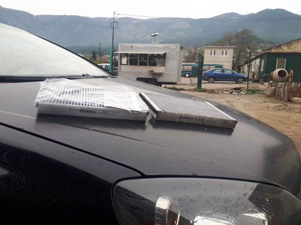

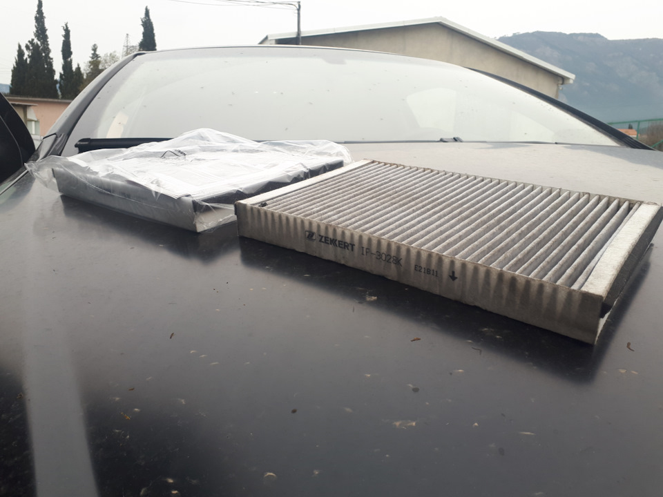

Напомню… После Hans Pries 207014755 я опять поменял на Zekkert IF-3028K… поездил и пришло время… (мои внутренние часы подсказали, пробег не учитывался)))… поменять его на следующий, им стал Filtron k1014a…
Как и было раньше Zekkert просто бумага, фильтрующая только пыль (возможно даже не супер хорошо : )))
Filtron k1014a порадовал — запах в движении. даже за старым дизелем, практически не уловим моим аллергическим носом))) В пробке еле уловим за очень вонючими авто (подъезжал специально прим в плотную!))

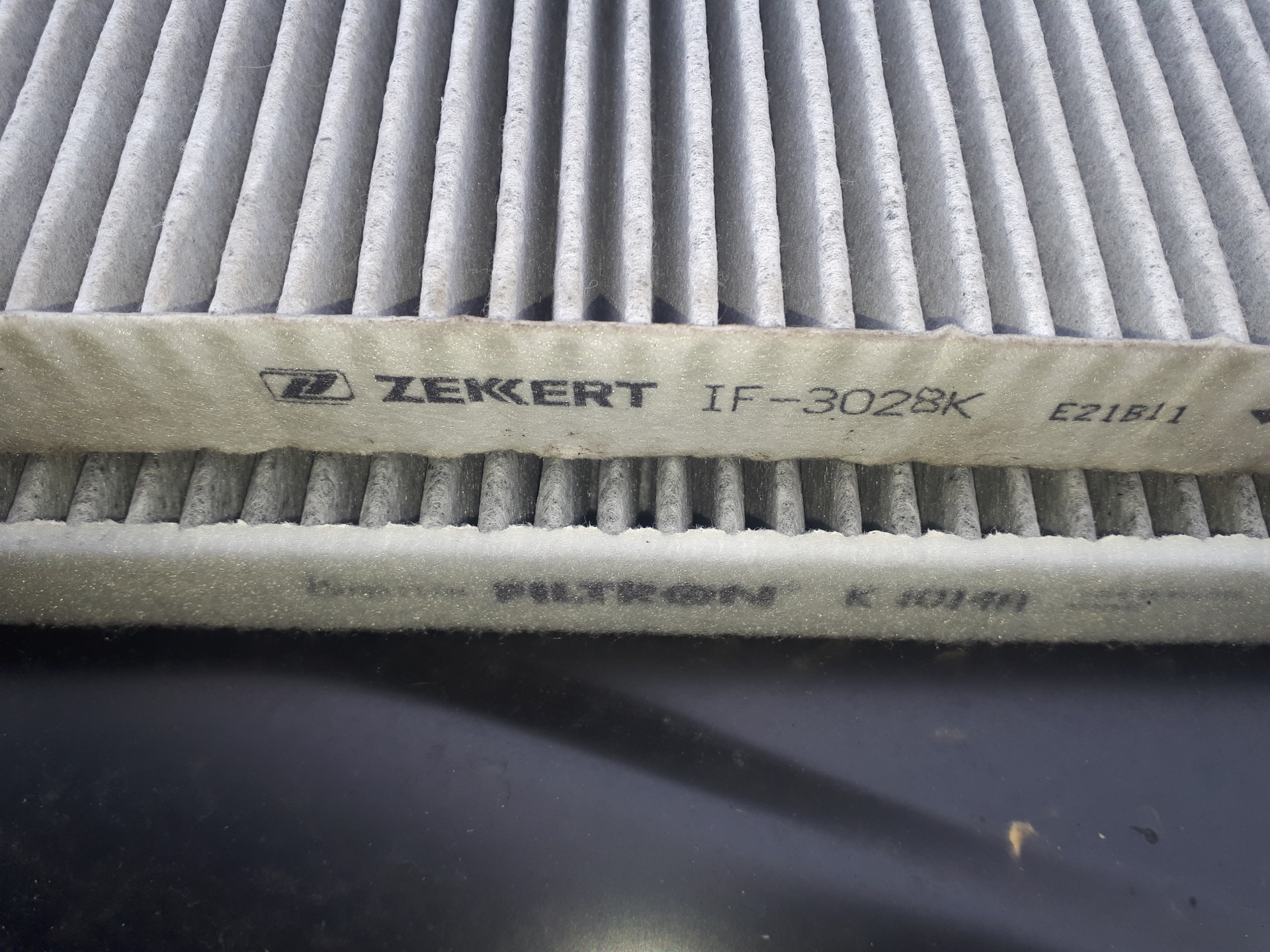

1) Zekkert IF-3028K тяжелей Filtron k1014a (фото не делал, мерил на кухонных весах, они у меня мерят тот 5гр)) как говорят некоторые — тяжелей значит угля больше))) а нифига — уголь то легкий, чтобы быть реально тяжелей другого фильтра, он должен и в объеме быть больше? но нет! Zekkert особо не замечен в толщине (жирности :) ))) !

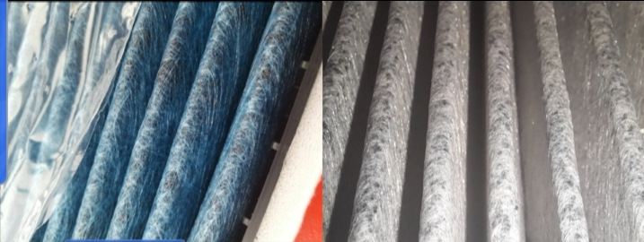

2) у Filtron k1014a — уголь, как бы с 2х сторон бумаги, а у Zekkert IF-3028K одна сторона почти белая, еле видно вкрапления, а с другой стороны черная!
