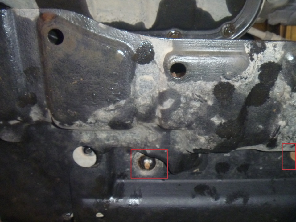

2. Сливаем масло, пробку откручиваем шестигранником. Тот, чем планировал откручивать, не подошел. В гараже случайно быстро нашел подходящий.

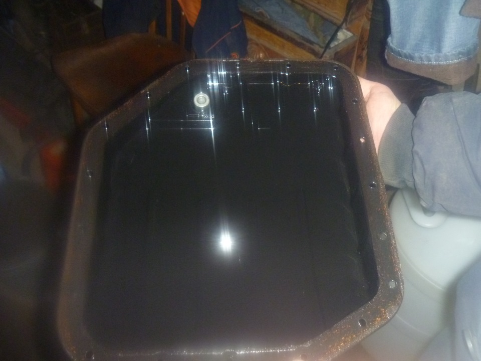

Масло слилось где-то 3 л. И масло, блин, не плохое, в самом поддоне темноватое и густое чуть чуть было. В Японии наверно его меняли.
3. Закручиваем пробку обратно, чтобы не капало масло.

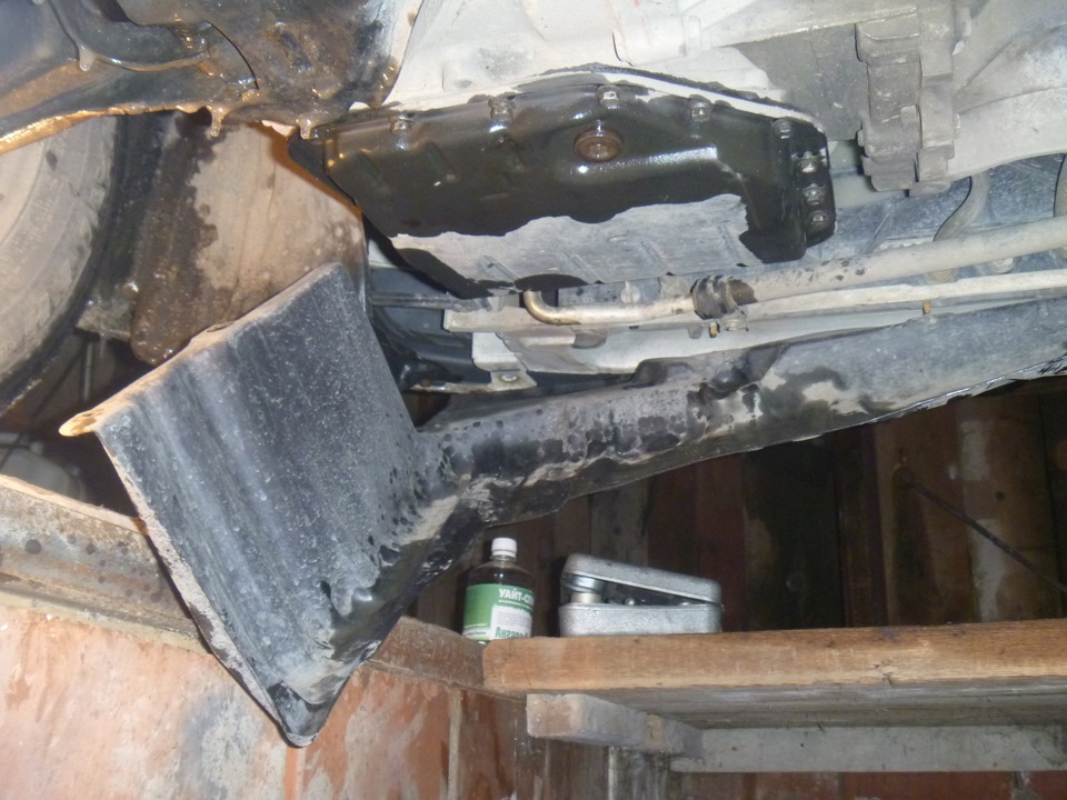

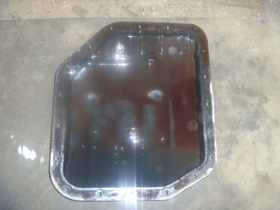

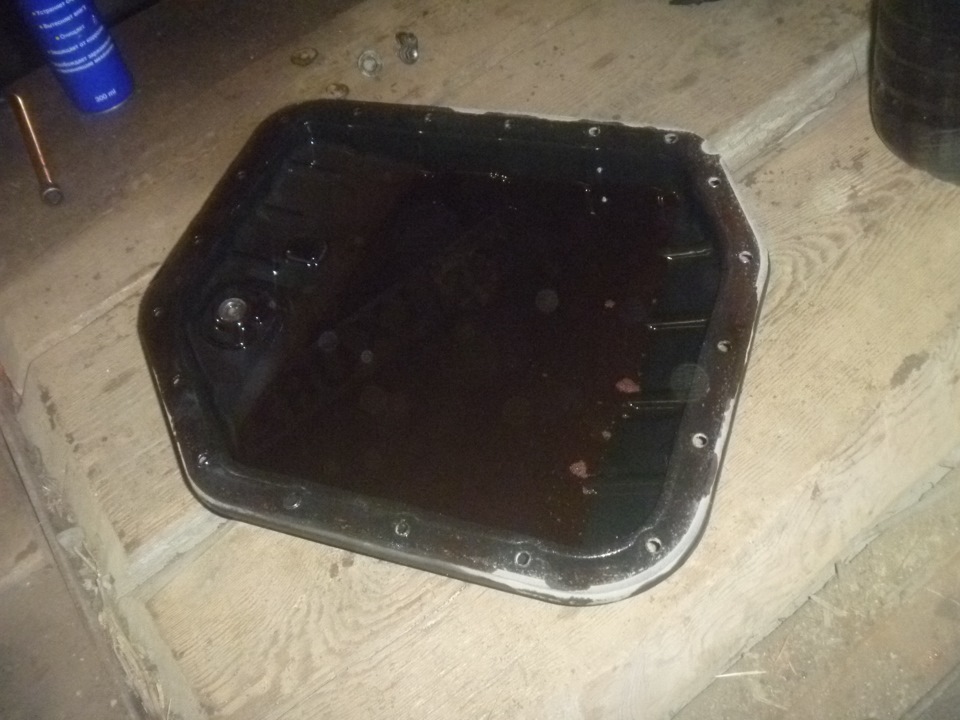

4. Откручиваем поддон. Примерно 25 болтов, пожалел, что не взял шуруповёрт. Сливаем ещё масло с него.
5. Снимаем фильтр. Держится на очень длинных болтах. Зачем, хз :). Сольётся ещё масло прям с отверстия куда фильтр прикручен, что Я не ожидал.

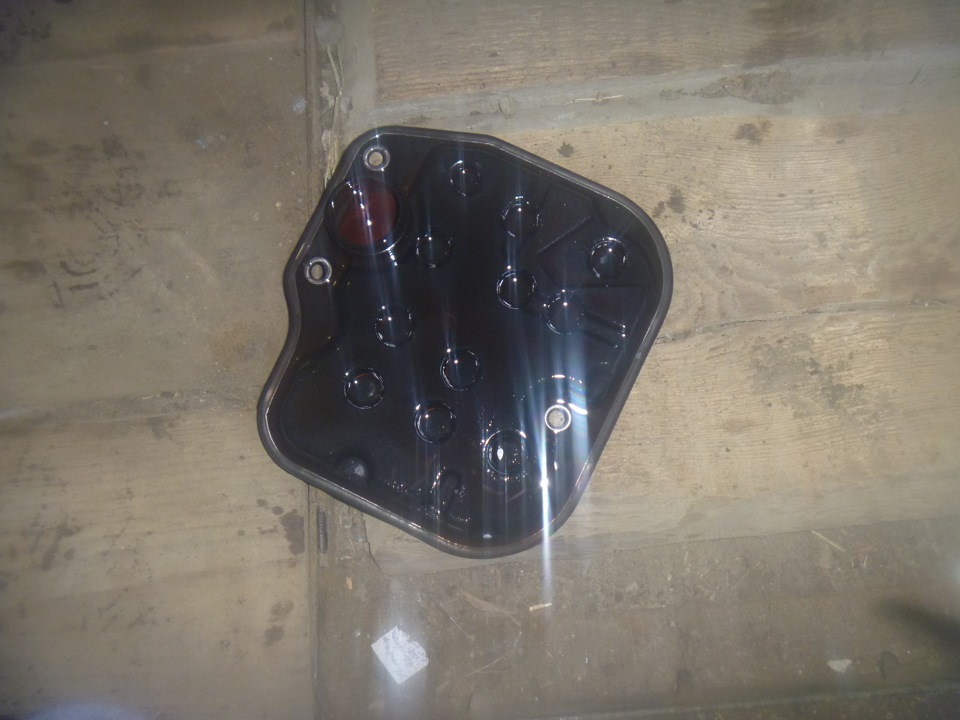

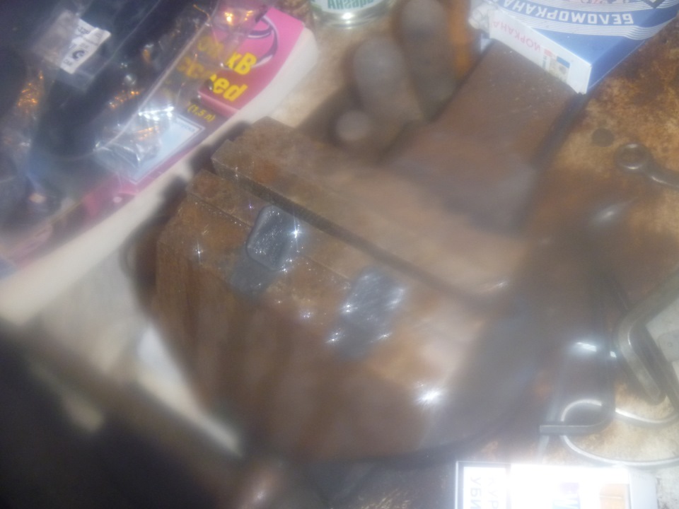

Заметил, что в старом фильтре фильтрующий элемент другой, похож на паралон упругий такой. В новом бумага какая-то, хоть и оригинал. Внимательно осмотрел старый фильтр, видно, как он много впитал в себя масла. Разбирать не стал. Думаю, если его промыть спиртом, то можно будет использовать :)
6. Чистим поддон и магнитики. Можете не запоминать где они были примагниченны. В поддоне есть выемки под них, не ошибётесь!
7. Ставим фильтр и поддон. Кольцо фильтра и прокладку поддона Я оставил прежними, добавил герметика на поддон.

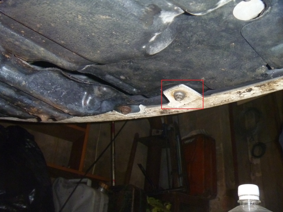

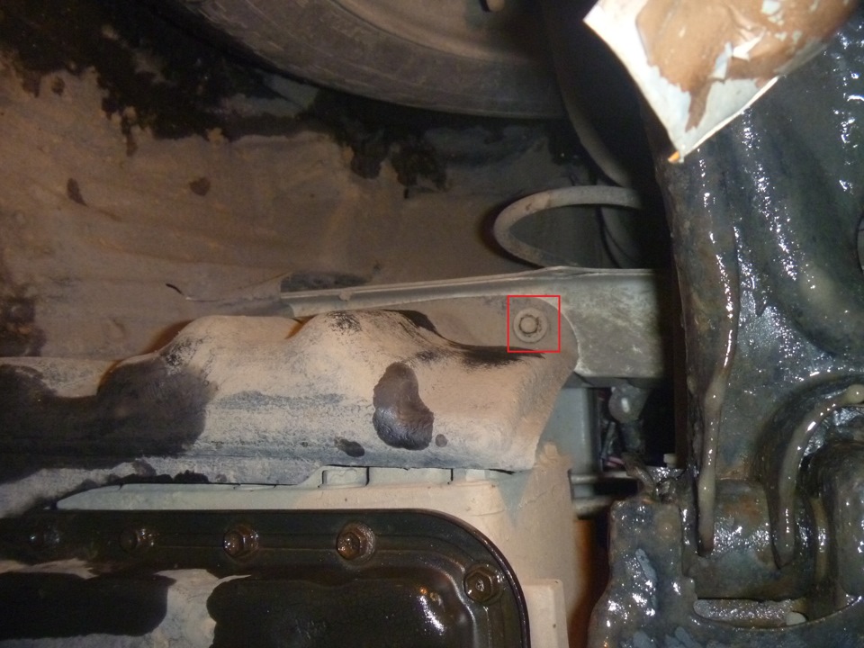

9. Откручиваем защиту спереди со стороны коробки. Это можно сделать и раньше.

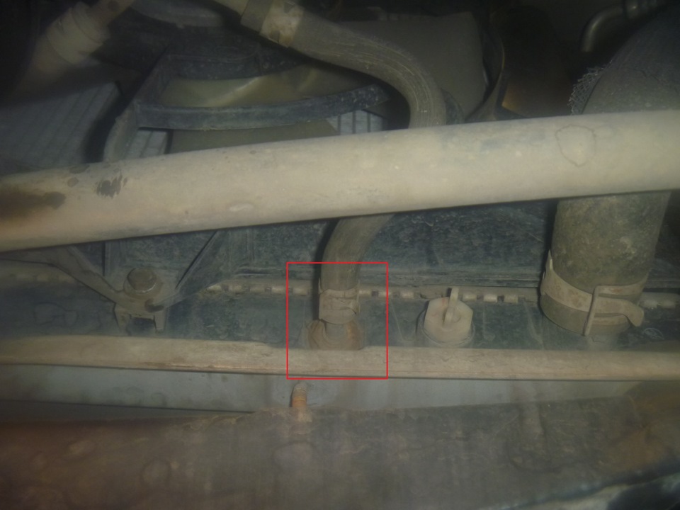

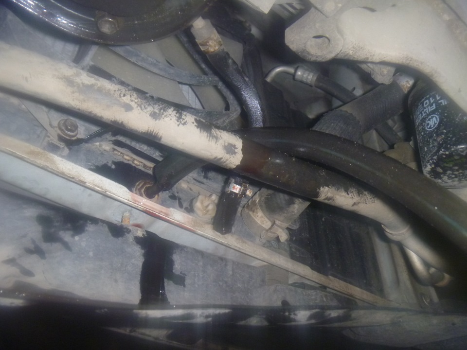

10. Отсоединяем от радиатора шланчик, который идёт на АКПП. Справа который.
11. Одеваем на трубку радиатора другой шланчик и опускаем в литровую бутылку.

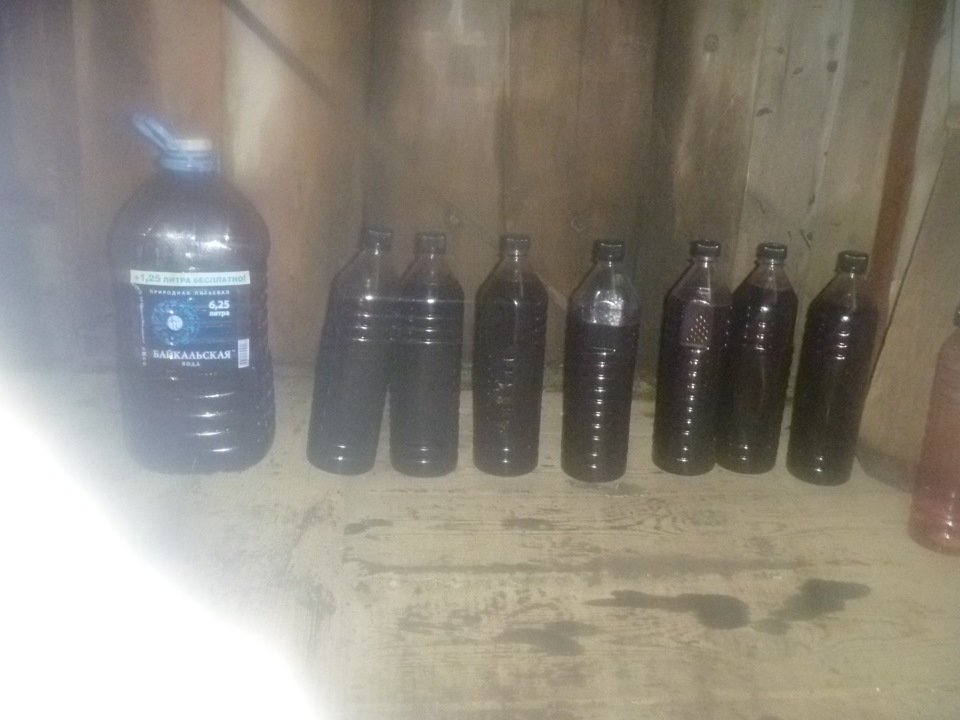

12. Заводим авто, потечёт масло, набираем бутылку и глушим. 1 л. набирается примерно 15-20 сек. Получается выходит масло старое, а насосом закачивается новое, которое вы только что залили. Читал где-то, что предлагают шланчик от радиатора опустить в новое масло, чтобы сливалось старое и сразу засасывалось новое из банки. Я так пальцем проверил, никакой силы всасывания не почувствовал, так что думаю это бы не получилось.
13. Заливаем свежее масло 1 л.
14. п.12-13 Я делал 7 раз! Масло так и не посветлено, блин. Ну может чуток. 1л. свежено оставил на долив. Да и то, что слил пригодится!
15. Надеваем шланчик обратно к радиатору. Прикручиваем защиту. Вот и всё!

В старом фильтре грязи-то много? Может разберёшь его, да сфотаешь?
Сфотал, добавил про старый фильтр в п.5. "Сам процесс". Грязи не много, просто масло впиталось. Сам фильтрующий элемент похоже многоразовый. Разбирать не стал.
