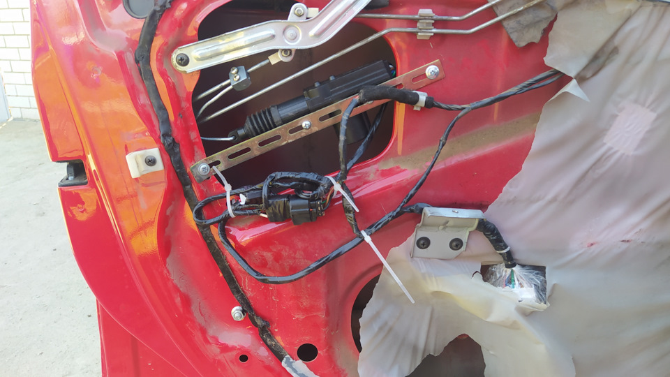

Сходил в магазин и купил похожий универсальный ЦЗ.

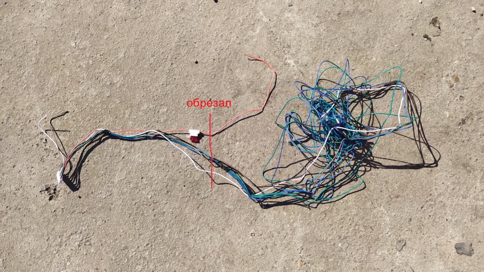

На выходных занялся решением проблемы. Из всей комплектации ЦЗ нам нужен только модуль, один 5-ти контактный активатор и немного проводов.
Далее по схеме монтажа:
Сам процесс не сложен…

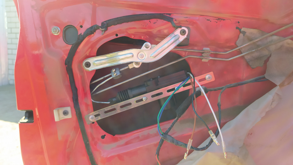

1. Разбираем обшивку дверей.

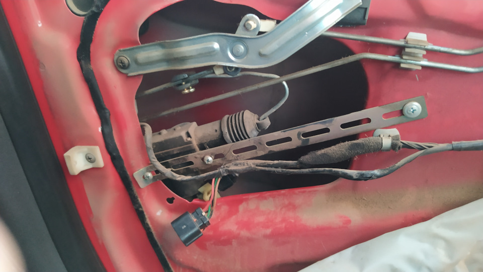

2. Снимаем активатор, который управляется сигнализацией.
3. Вместо него устанавливаем 5-ти контактный активатор.

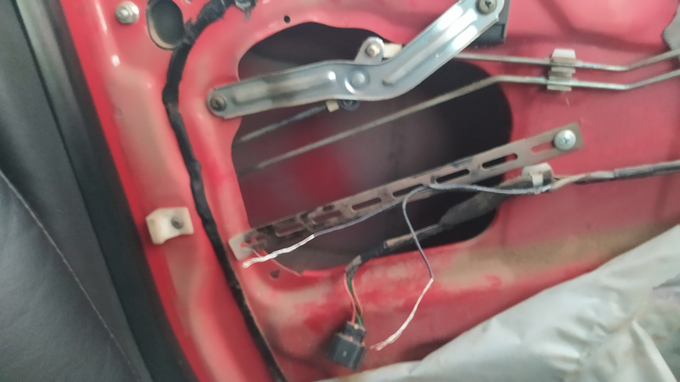

4. Отсоединяем клемму в двери от родного активатора ЦЗ.
5. Производим подключение проводов по схеме.
6. Подключаем модуль ЦЗ.
7. Изолируем, заматываем все провода, закрепляем модуль.
8. Собираем обшивку двери.
Все, наслаждаемся работой ЦЗ.
Дополнительные короткие провода оставил. Через них думаю подключить кнопку в салоне для управления ЦЗ.
Спасибо за внимание!
