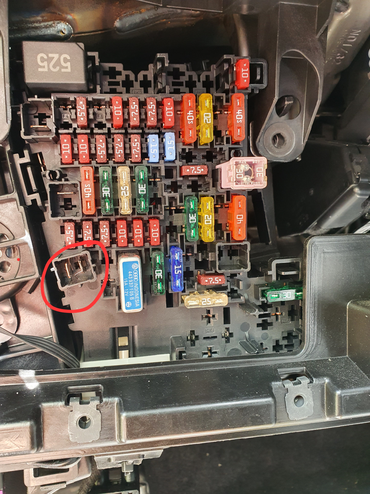

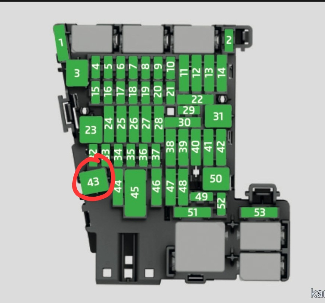

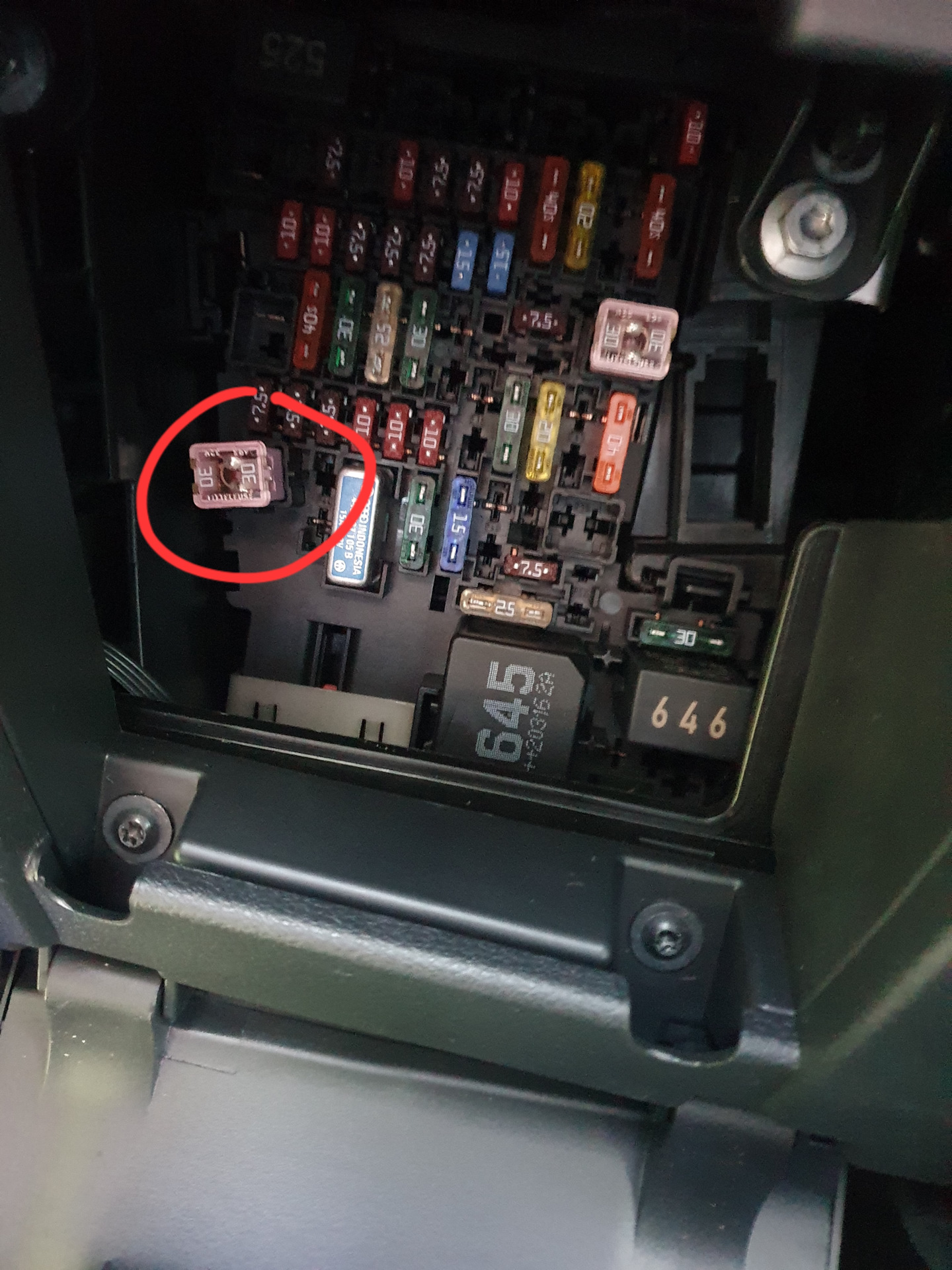

Всем привет! Долго, конечно, я к этому шёл, искал, выбирал саб, после думал о вариантах подключения, сравнивал все ЗА и ПРОТИВ, но в итоге, это активный саб Пионер с подключением от блока предохранителей. Характеристики и обзор саба можно посмотреть здесь, здесь и еще много где. Единственное, не хотел тянуть питание от АКБ. Покурив гайды и тех. документацию, выявил, что в блоке предохранителей предусмотрен вывод для штатного усилителя Canton.
Питание туда подается. Сделал вывод, что под усилитель проводка не будет слишком слабой, а для активного саба этого вполне хватит (забегая вперед, так оно и оказалось). В общем, при выборе саба смотрел кучу обзоров и читал отзывы. Негатива не обнаружил. Да, это саб для машины, а не для улицы. Хотя, на пикнике очень даже приятно слушать музыку. В общем, теперь о подключении. Что закупил:

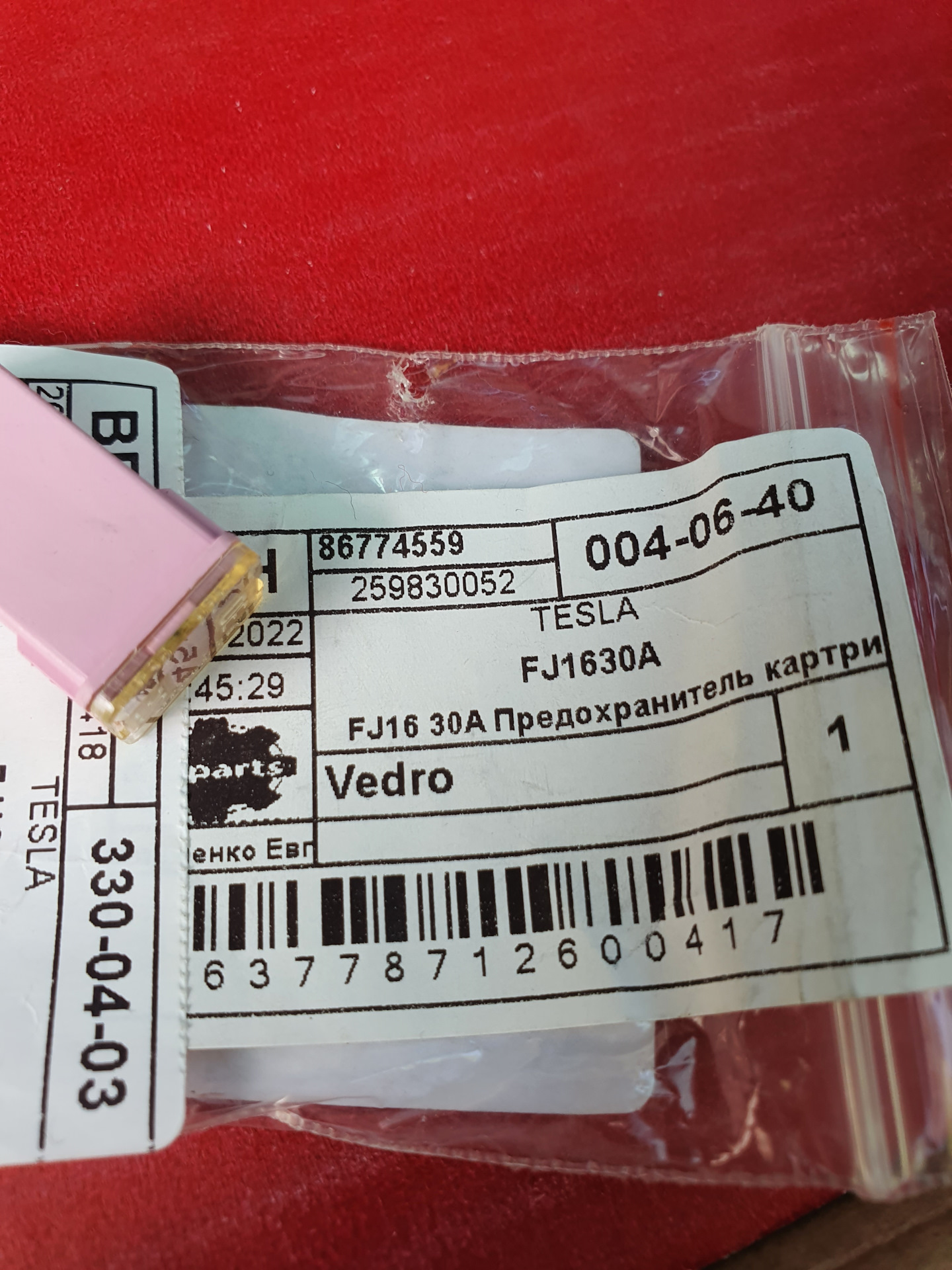

3. Предохранитель штатный 30А картриджного типа FJ1630A;

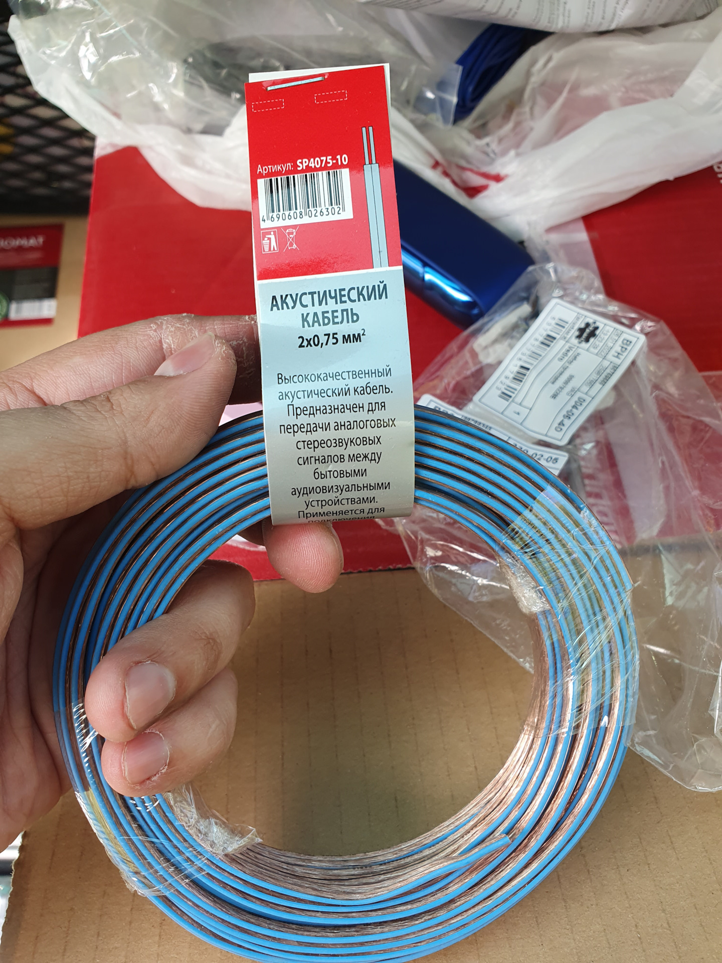

4. Кабель акустический 2х0.75мм 5 метров;

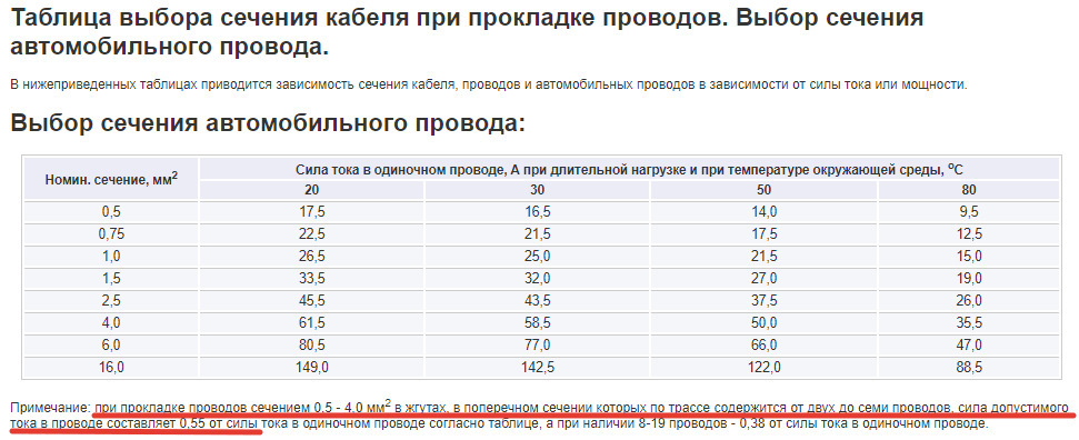

Последние 3 позиции покупал в Сбермегамаркете, т.к. были бонусы. На провода не тратился. Для питания использовался комплектный провод, а акустический провод был куплен не самый дорогой. Комплектный силовой кабель саба — луженная медь, сечение 1.5 мм. Была думка купить кабель, сечением побольше, но решил покурить расчеты. Что нашел.
При 80 градусах я точно автомобиль эксплуатировать не буду. Если взять максимально допустимую температуру эксплуатации 50 градусов, то этот провод будет держать под нагрузкой 27А. В сабе установлен предохранитель на 20А, т.е. это расчетная сила тока для саба. Соответственно, я и остановился на комплектном проводе.
При подключении по высокому уровню, толщина проводов особо не имеет значения. Главное — медь.

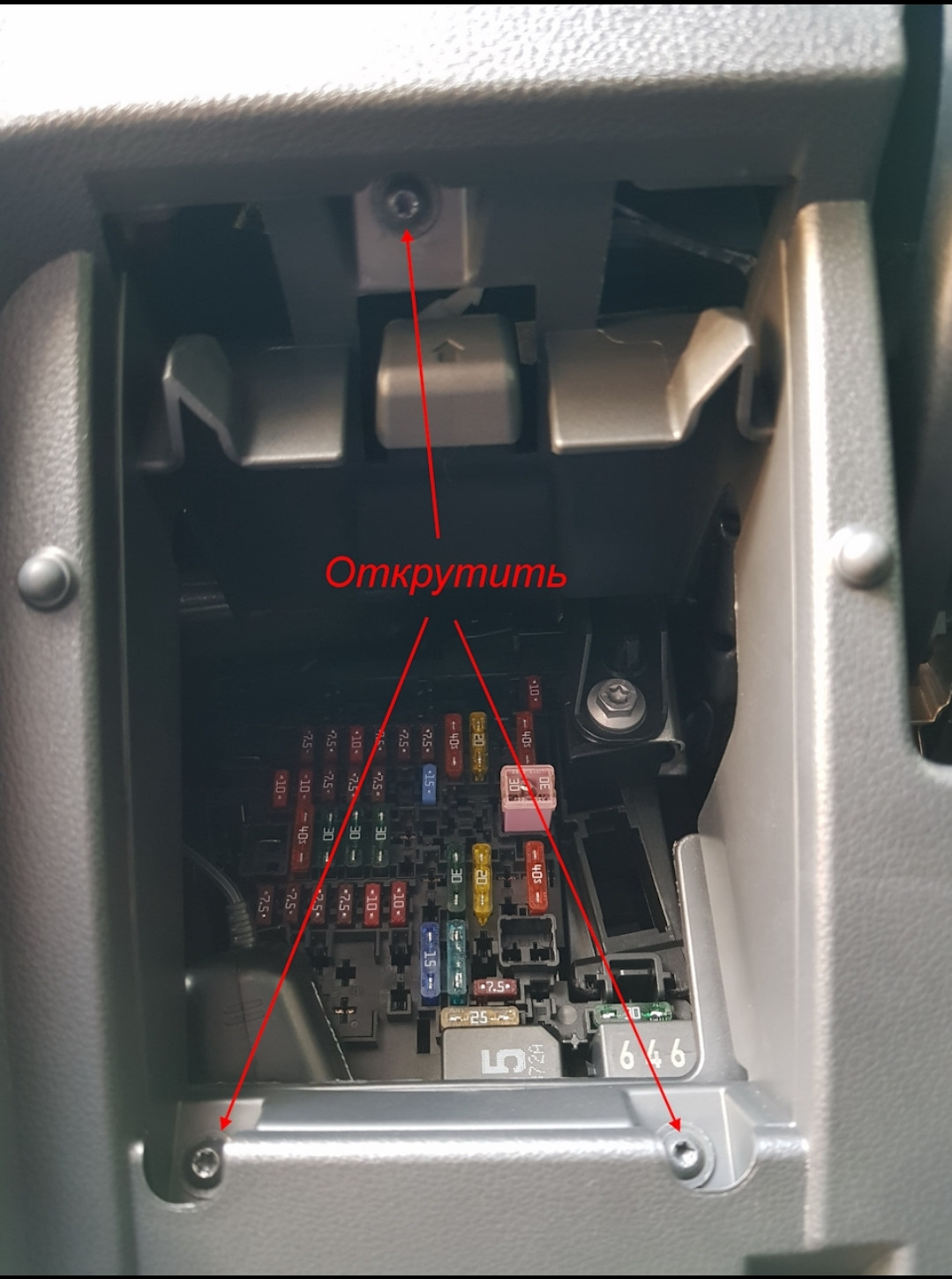

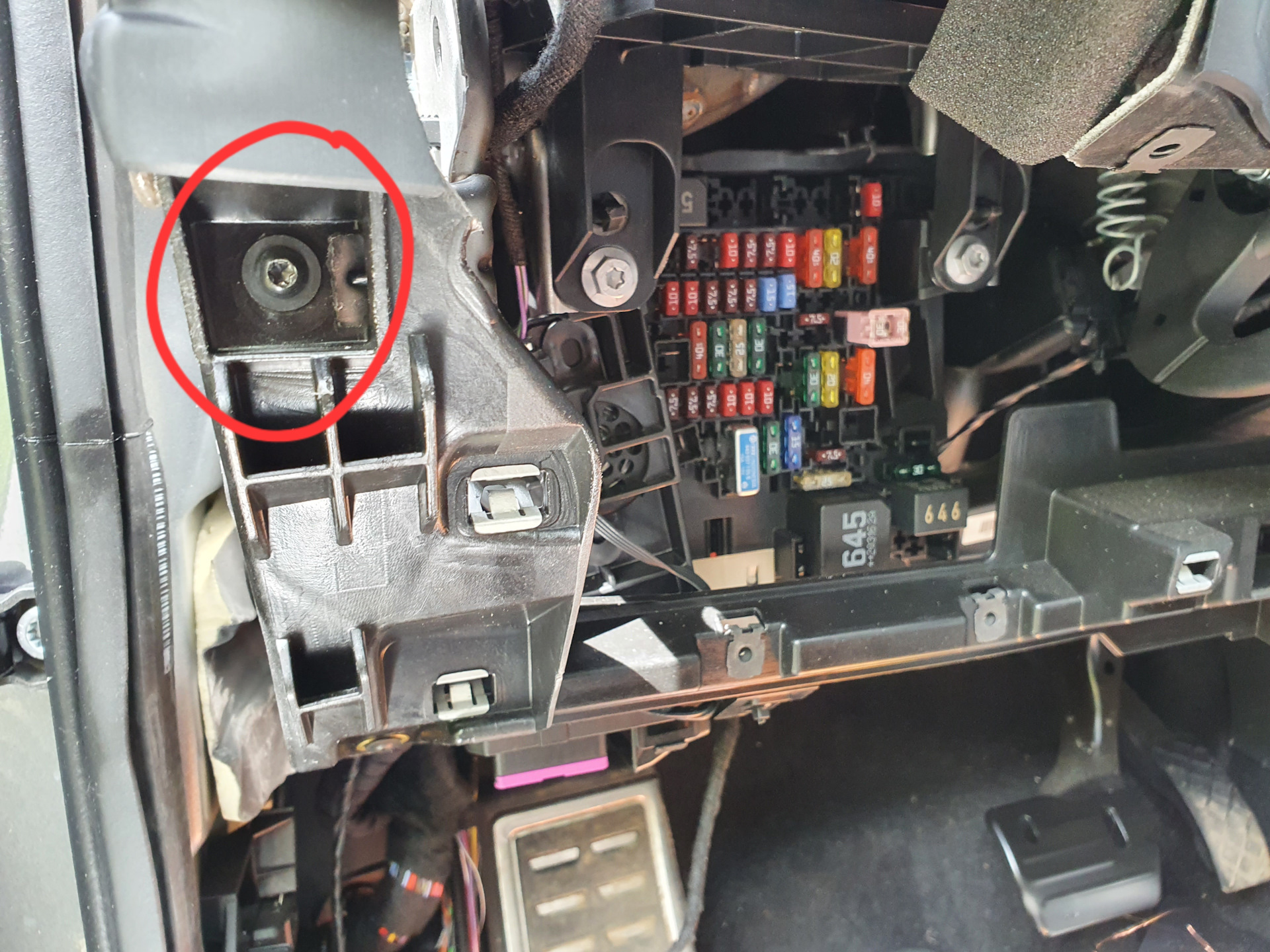

Теперь подготовка к подключению. Первоначально, начал разбирать салон чтобы подобраться к блоку предохранителей. Для этого:
1. Скидываем минусовую клемму с АКБ;

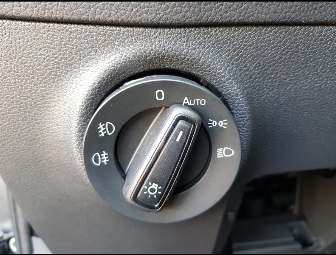

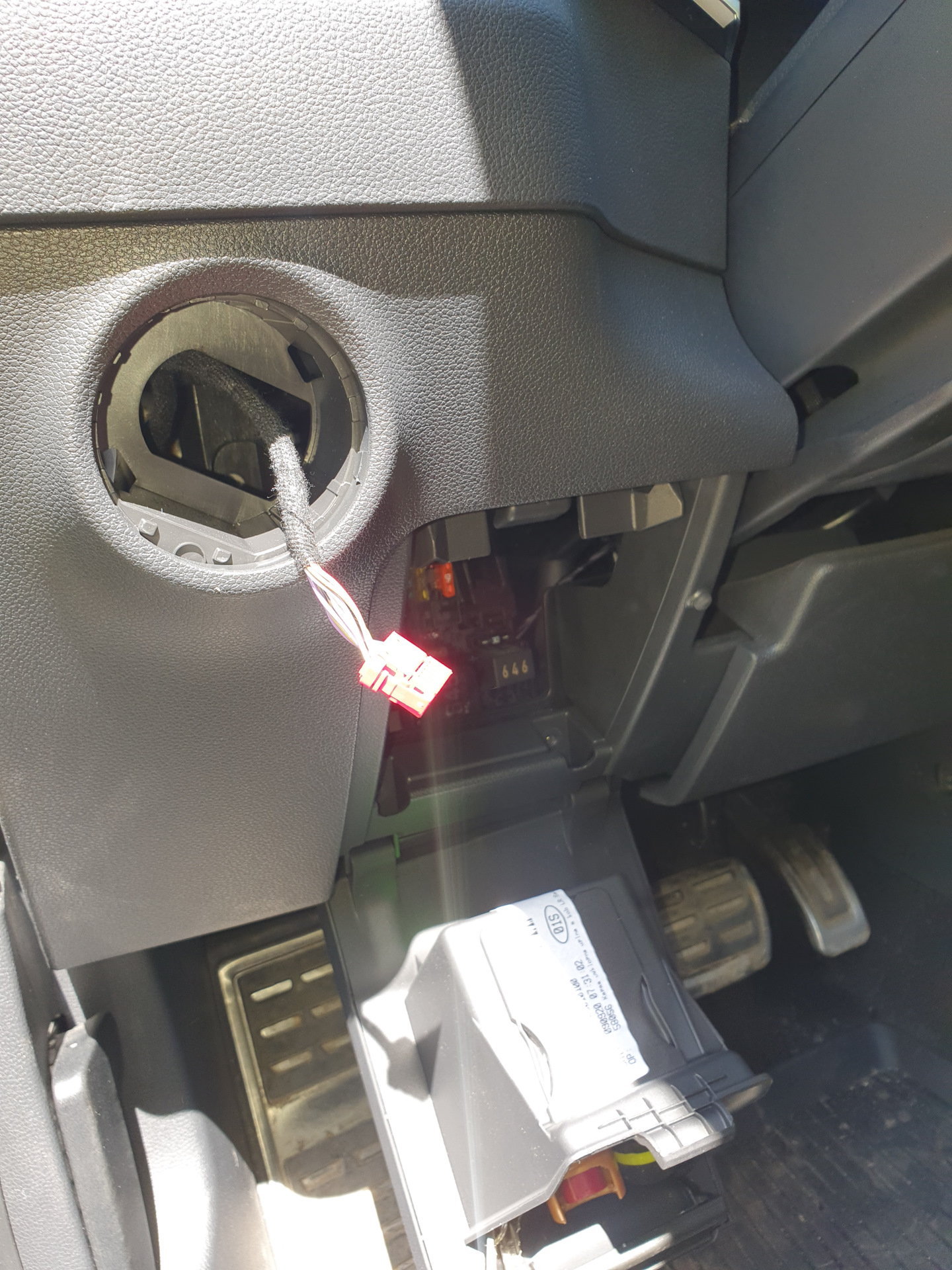

2. Демонтируем блок управления светом. Для этого необходимо вернуть ручку в положение "0", надавить, немного повернуть по часовой стрелке и вытянуть. Отсоединить штекер;
3. Скидывается откидной карман (за которым блок предохранителей);

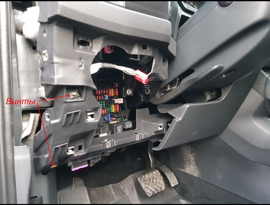

4. Далее демонтируется боковая накладка на торпедо и откручивается 2 самореза (фотографировать не стал, там все элементарно);
5. Теперь начинаем демонтировать весь пластик слева. Для этого откручиваем все видимые саморезы (фото ниже);

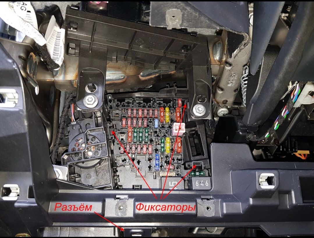

5. Теперь нужно снять с мест крепления блок предохранителей, чтобы было больше пространства для "вживления" нового пина. Для этого, отсоединяем снизу большой разъем, ослабляем фиксаторы и давим блок предохранителей на себя и вниз. Блок выпадет, но не намного. Сзади очень короткий жгут проводов. Приходится довольствоваться тем, что есть;
6. С "вживлением" пина пришлось попотеть. Лучше всего, приготовить леску, такой толщины, чтобы влезла спереди в пин и можно было обвязать снизу. В общем, сначала просовываем леску в нужное отверстие спереди, затем за блоком предохранителей я целился в пином в нужное отверстие и после чего вытягивал проволокой (но она постоянно рвалась) Помогли лом и какая-то мать сноровка и удлинитель головки ключа (сзади давил на пин и одновременно тянул вперед проволокой).

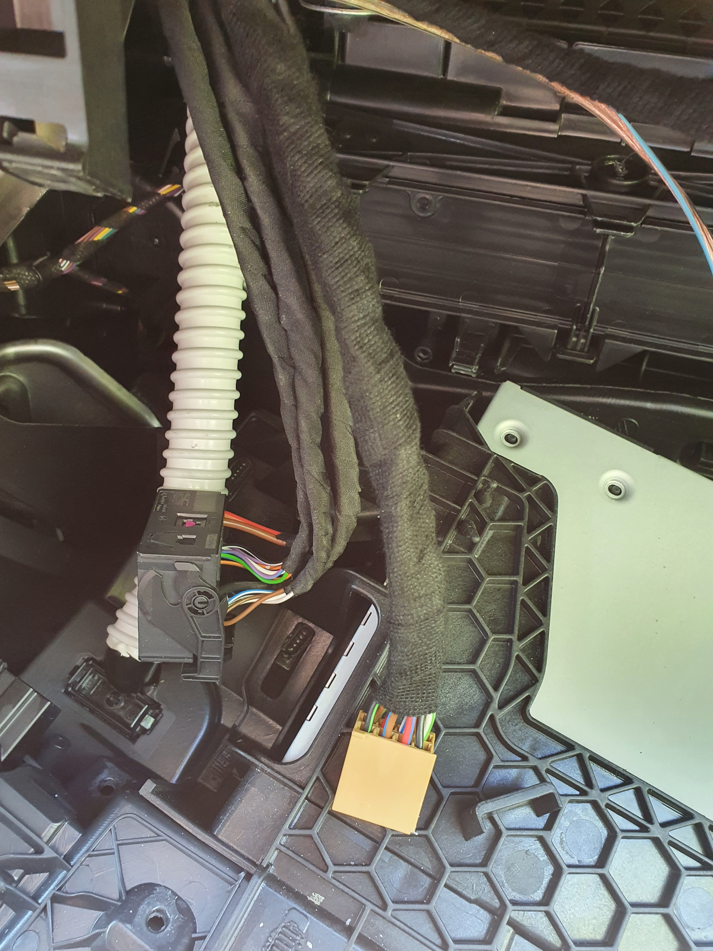

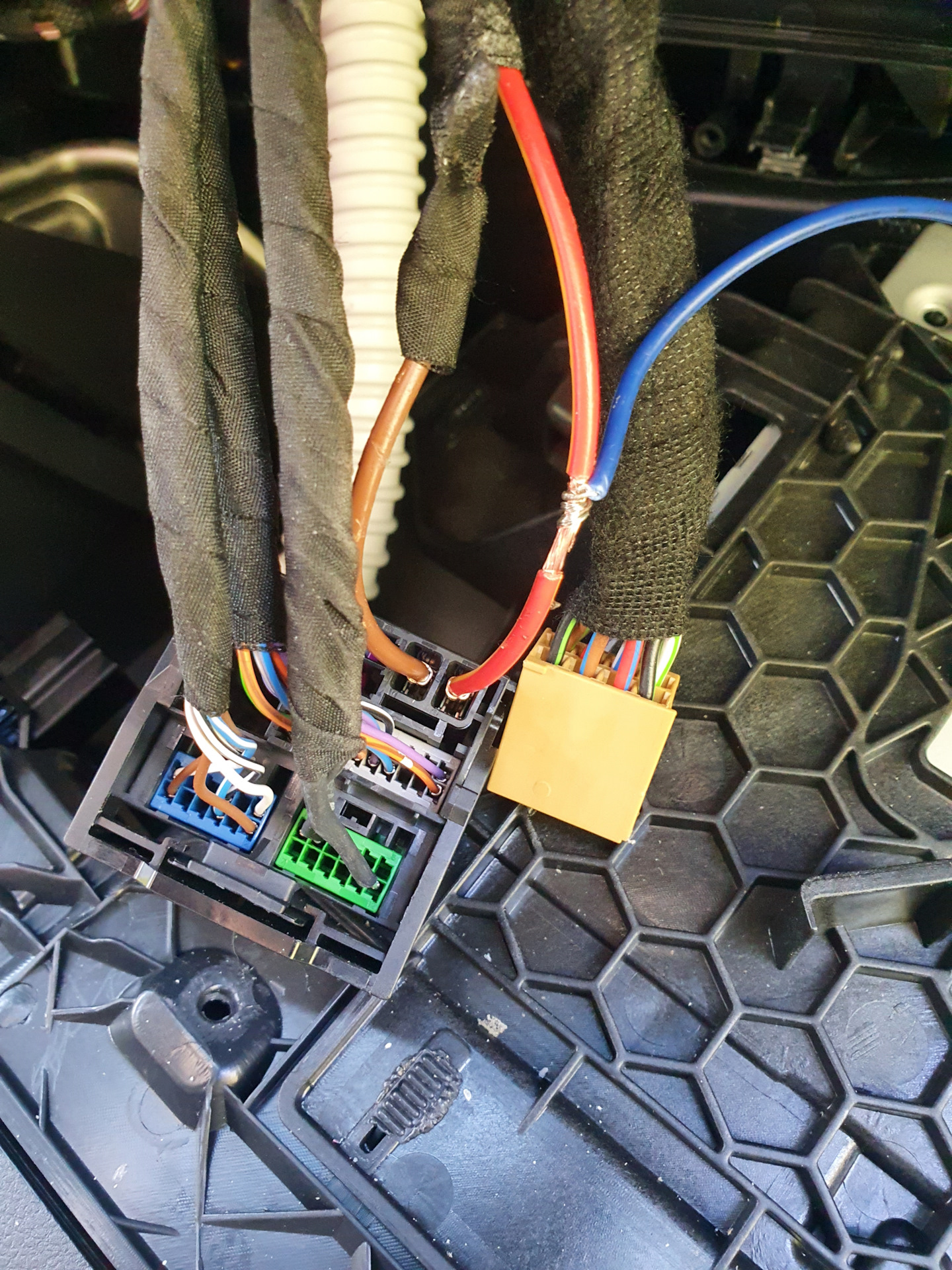

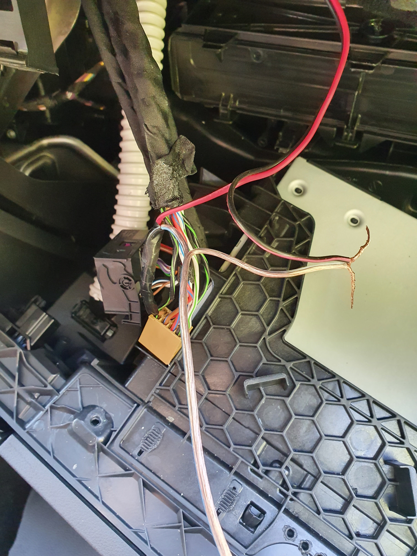

Теперь подключение к ГУ. Здесь нужно подключить 3 провода (плюс от зажигания, и акустический кабель).

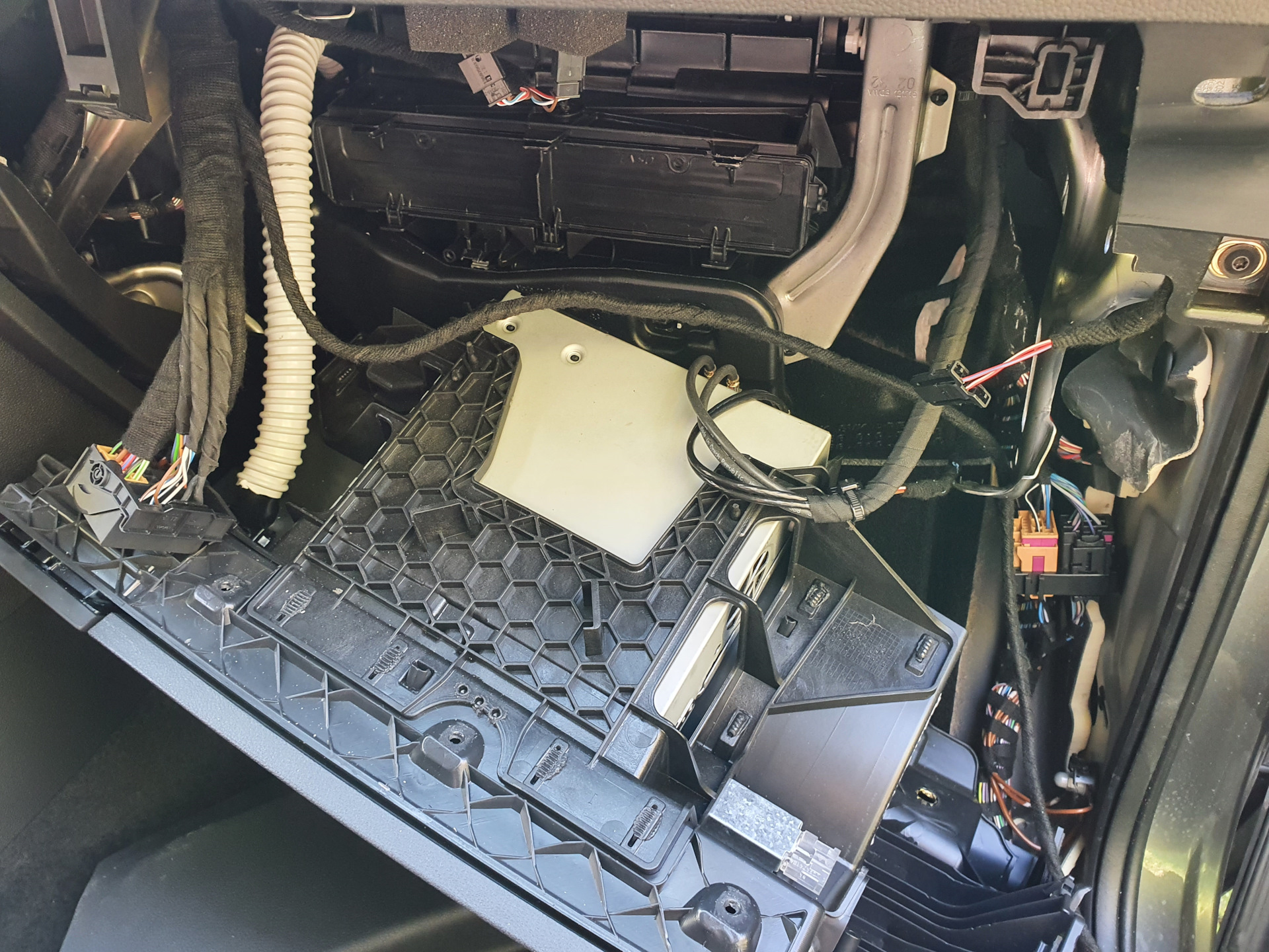

1. Процедуру снятия бардачка описывать не буду. Можно глянуть Здесь;
2. Акустический кабель подключил к выводам задних колонок. Туда же, куда подключен центральный канал. Еще в предыдущем посте говорил, что вариант подключения центра — временный. Покажу разницу до и после:
3. Плюс зажигания (синий провод саба) запитал от толстого красного провода;
4. Протяжка по порогу и сборка в обратном порядке.

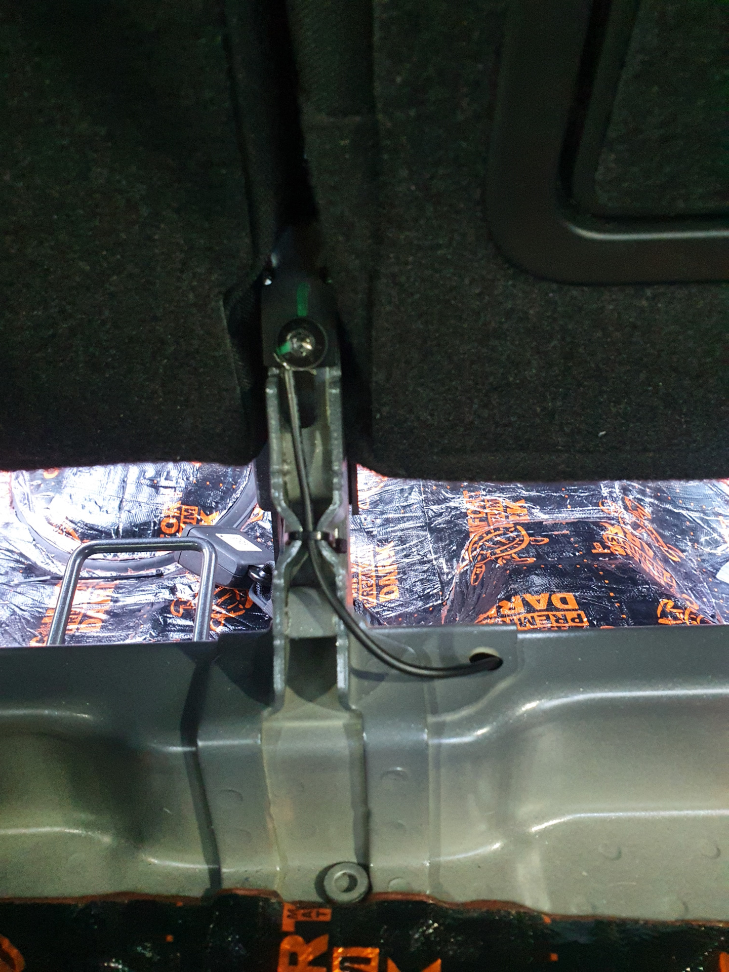

Под задним сидением протянул провод питания к остальным и вывел жгут проводов с правой стороны в багажнике. Сфотографировать итоговый жгут забыл. Единственное, долго искал, откуда взять массу. В итоге, взял с крепления сидения.

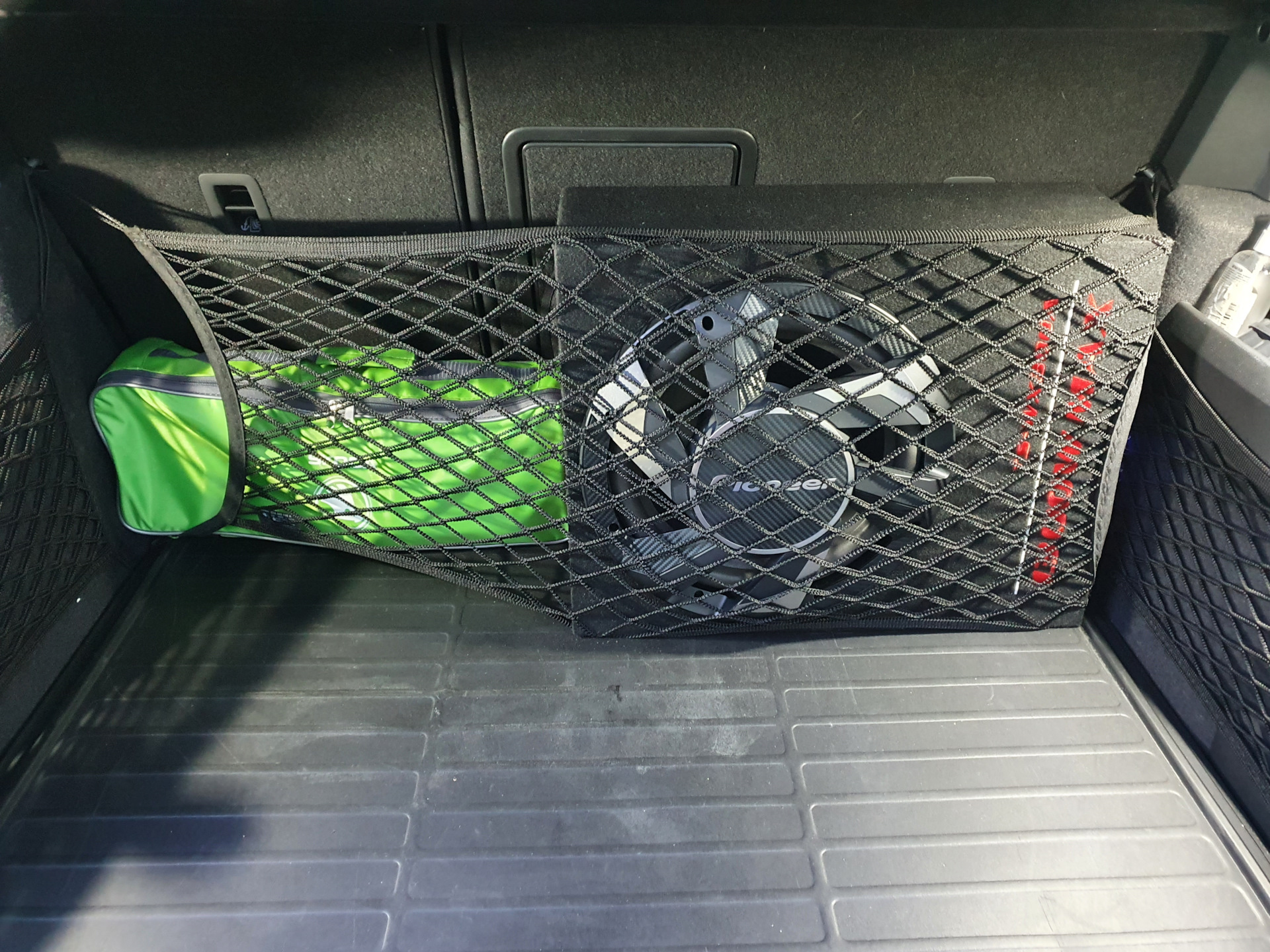

Далее накинул клемму на АКБ и приступил к проверке. Саб заиграл с первого раза. Даже ничего переделывать не пришлось.

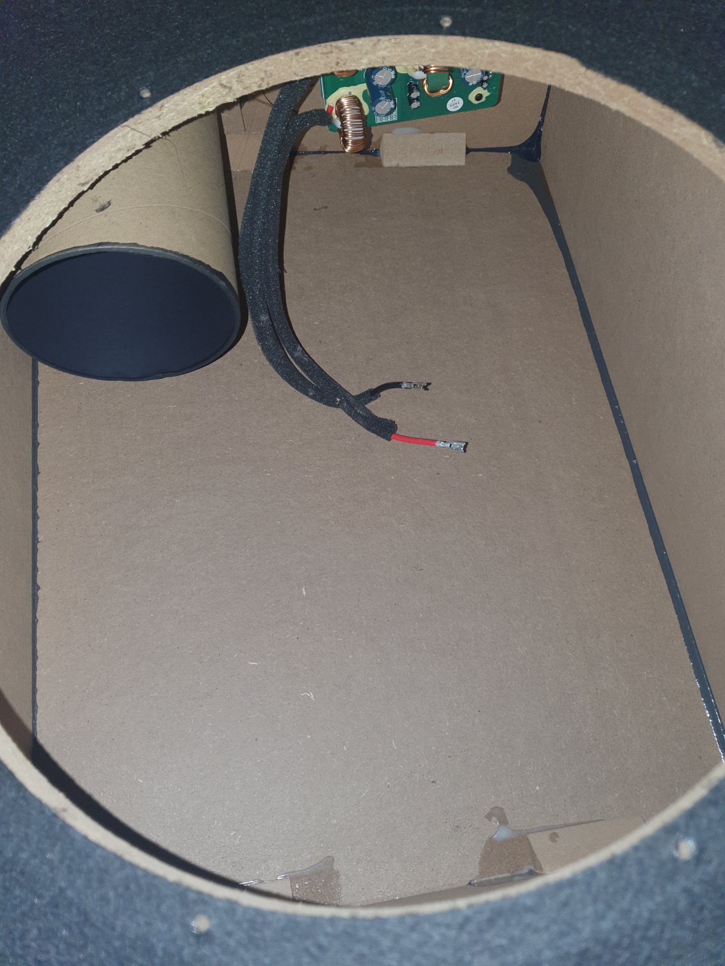

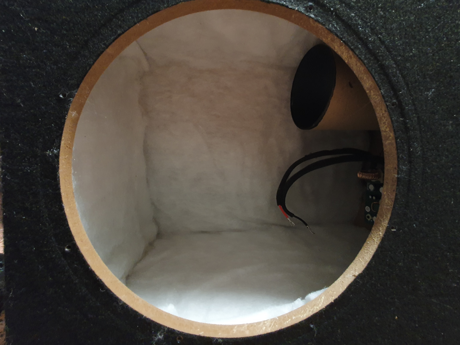

Сабвуфер был куплен 11.01.2022 г. Установлен 08.05.2022 г. За то время, пока он находился дома, с ним тоже была проделана одна авантюра:) Решил искусственно увеличить объем короба. Для этого использовал синтепон в один слой. Без фанатизма. Решил так, чтобы потом данную процедуру не проводить и установить все готовое.
Подводя итоги, могу отметить, что музыка снова заиграла новыми красками. Теперь отчетливо слышен БАСС :) и не только слышен. Сейчас регулятор мощности на сабе на 1/3 от максимума, но и этого очень даже хватает для салона авто. Хватает до такой степени, что магнитолу на максимум не кручу.

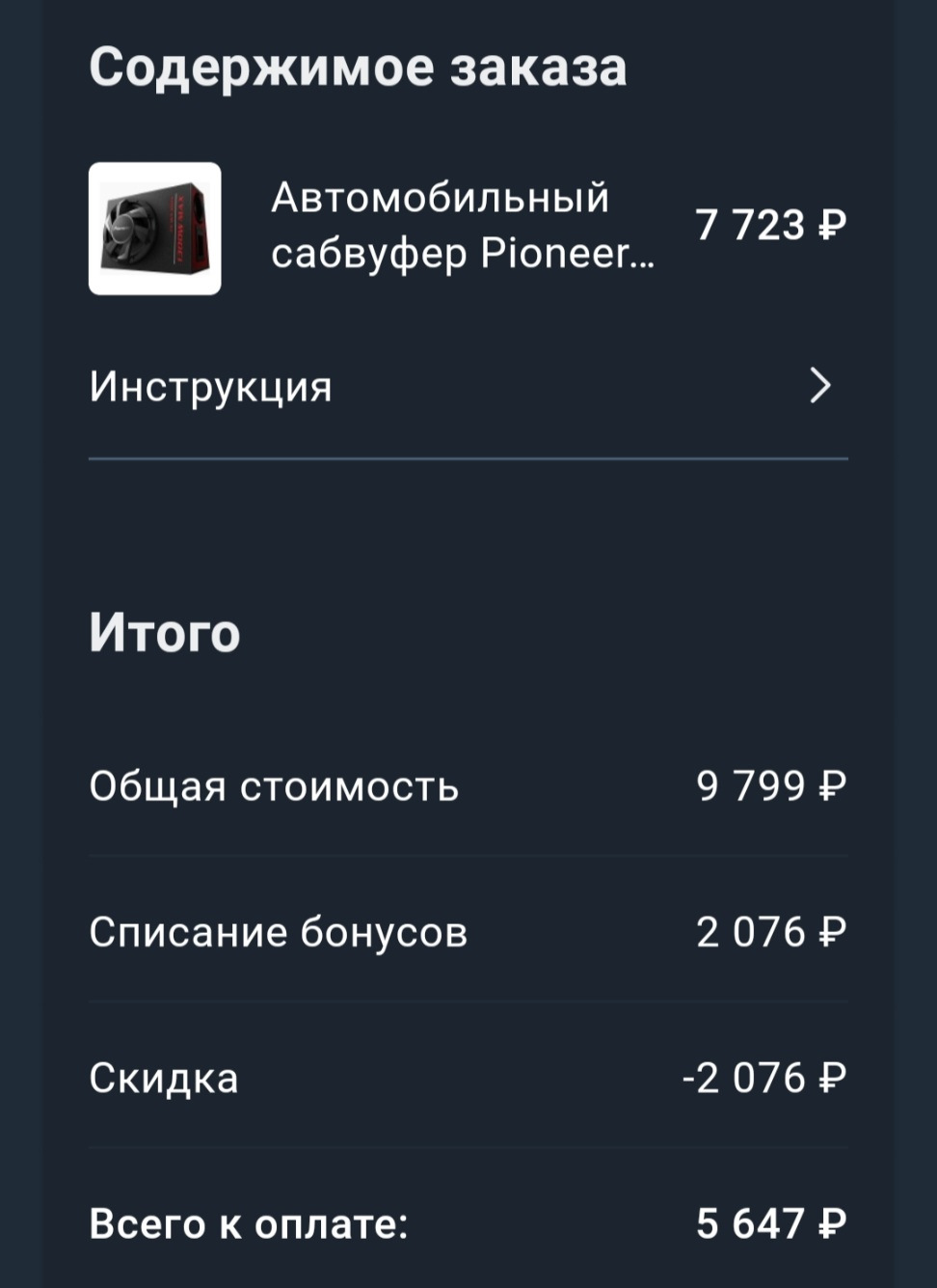

И самое главное. Так хотелось не только качественной музыки (естественно, относительно штатной аудиподготовки), но и не сильно тратиться, для меня этот саб идеал по соотношению цена/качество. Этот саб обошелся мне… барабанная дробь…

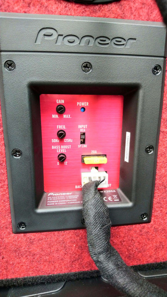

Подскажи, пожалуйста, на этом сабе уже есть преобразователь ВЧ и на какой позиции тумблер сторе на себе- RCA или SP LINE?
Можно резать частоты от 50 до 125 Гц. Если подключать от динамиков, то тумблер стоит на SP LINE.

Зимой у вас будет сюрприз в виде дохлого аккумулятора, на магнитоле нет АСС, она при зажигании активируется по кану, зажигание для активации усилка можно взять с блока переключателя света черный с желтой полосой, а лучше из багажника справа снять окошко в ковролине и там жгут, в нем есть зажигание для питания заднего стеклоочистителя
Возможно возьму с багажника, как время будет. Спасибо за наводку!

По схеме 43 пред это точка 30а — постоянное питание, хотя в режиме ожидание усь в сабе жрет ничтожно мало наверное.
Там есть провод управления (синий), который активирует саб совместно с ГУ. Подключен непосредственно к кабелю питания ГУ. Т.е. машина на охране — ГУ и саб отключены.

В quadlock нет плюса от зажигания (ACC) — там питание ГУ (это 12 предохранитель).
АСС — это 48 предохранитель.

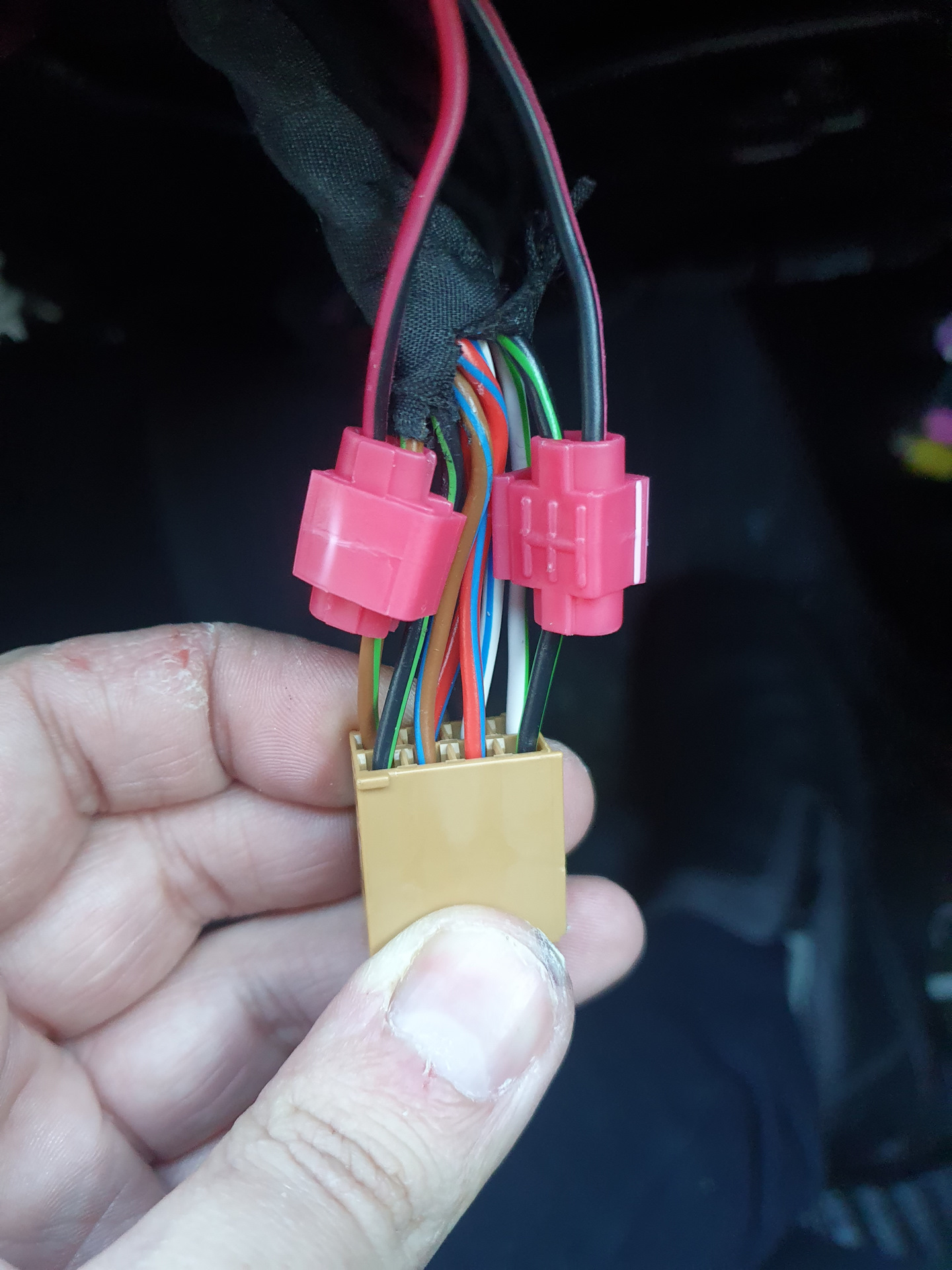

Красные пластиковые врезки перерубают провода, уменьшая сечение.
Лучше купить кримпер и пины [для акустики — 2 лиры N90684505, в блок предохранителей под саб. N10319203 (12 пред.) — чтоб без лишней пайки, N90732703 (48 пред.)], да переобжать.
Врезок уже нет. Думаю, не буду уже переделывать. К установке шел 4 месяца, к переделке уже не дойду:) Пригодится тем, кто будет с нуля устанавливать. Но все равно спасибо.

Покурил тему. Не во всех кароках 48 пред — зажигание. Как минимум, в комплектации стайл, 48 пред отвечает за ассистентов удержания в полосе. Свободного назначения преды 3 и 23. Можно их прозвонить и использовать.
В Вашей машине он (48) не используется (пустой, без пина) — нижний ряд, справа от синего предохранителя на 15А.
