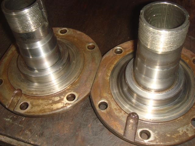

Доброго вечера всем!

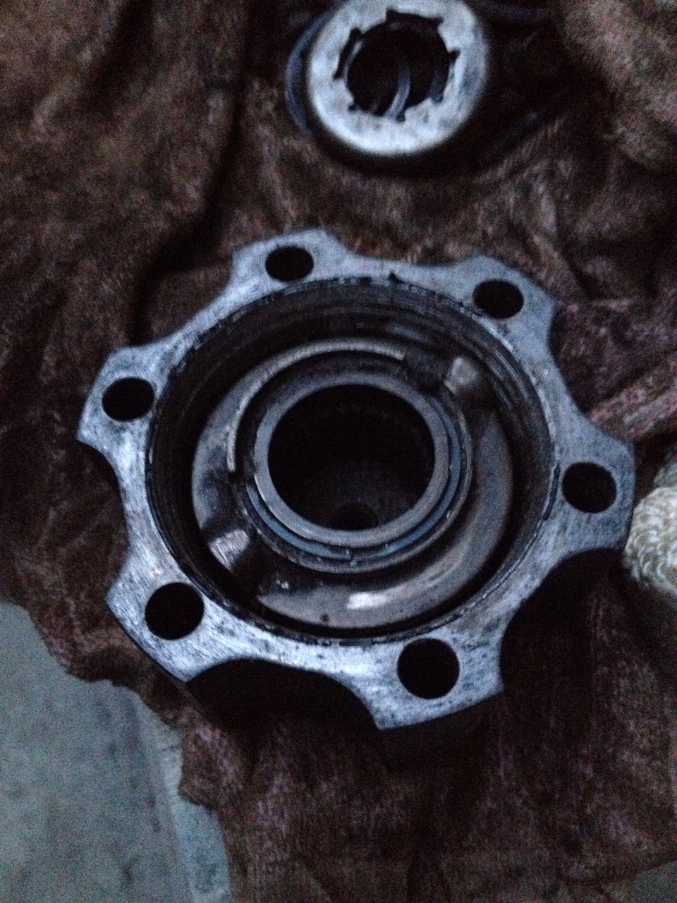

Как-то давненько шел по трассе играла музыка… собственно так и прозевал подшипник)))
Обоину подшипника естественно припаяло к цапфе и она пришла в негодность вместе с полуавтоматическим хабом…
По месту у нас нашел правую цапфу под механический хаб вместе с хабом и как оказалось цапфы разные!
Под механические резьба на цапфе до конца, а под полуавтоматы не до конца резьба и шлицы на конце.
В итоге поставил то что есть, так и ездил с одним полуавтоматом и одним механическим хабом, пока механический не сдох…
Вот думаю вернуть как было раньше…
Может у кого завалялась не нужная цапфа под полуавтоматы как на фото прикупил бы за гуманную цену!
и за одно хаб один или два полуавтомата тоже…

за скок цапфы обошлись, если не секрет?
еще не за сколько, только ищу…
те что на первом фото предложили за 4,5т.р./шт., цен особо не знаю, но мне показалось дорого за кусок железки. Мост в сборе можно взять за 30-40т.р.
Ага чет дороговасто…мне по 3 обошлись, но я их еще не видел(в пути).Но мне сказали отличий нету толька левая правая!
а где брал?
на первом фото поврежденная цапфа?
что повредилось?

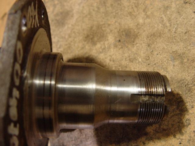

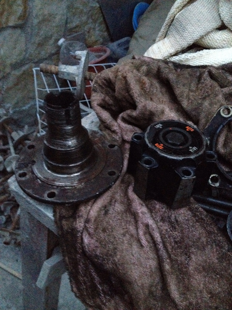

не на первом фото живые! фото своих сейчас добавлю!
у меня нет. старые развалились и купил новые риф.
колек у меня тоже как на последнем фото — но это с левой стороны а в правую еще не лазил. стояли всегда мех. хабы.
Так вот и у меня стоял на такой цапфе механический хаб, а он сдох зараза… А у вас там в Анапе ни у кого нет цапфы как на первом фото…
Интересно! У меня цапфа как на последнем фото и стояли автоматы! Сейчас снял их и поставил мех хабы! Все работает!
Интересно… Сегодня залезу в гараж найду поломанную цапфу и хаб, с фоткаю и выложу… Сравним
