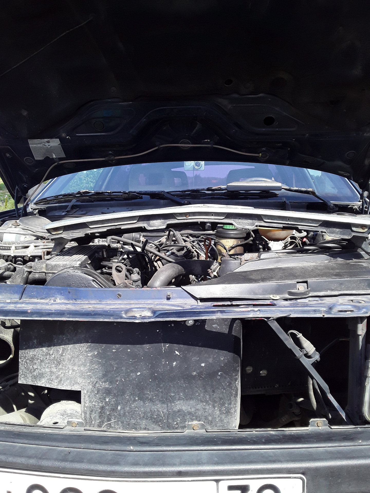

На всех предыдущих сотках у меня был полный комплект кожухов вокруг радиатора. А на этом аванте нет боковушки и низа. Я спокойненько звоню на разборку и… мне говорят, что это очень редкая вещь. Обзвонил еще многих и нигде её не найти.

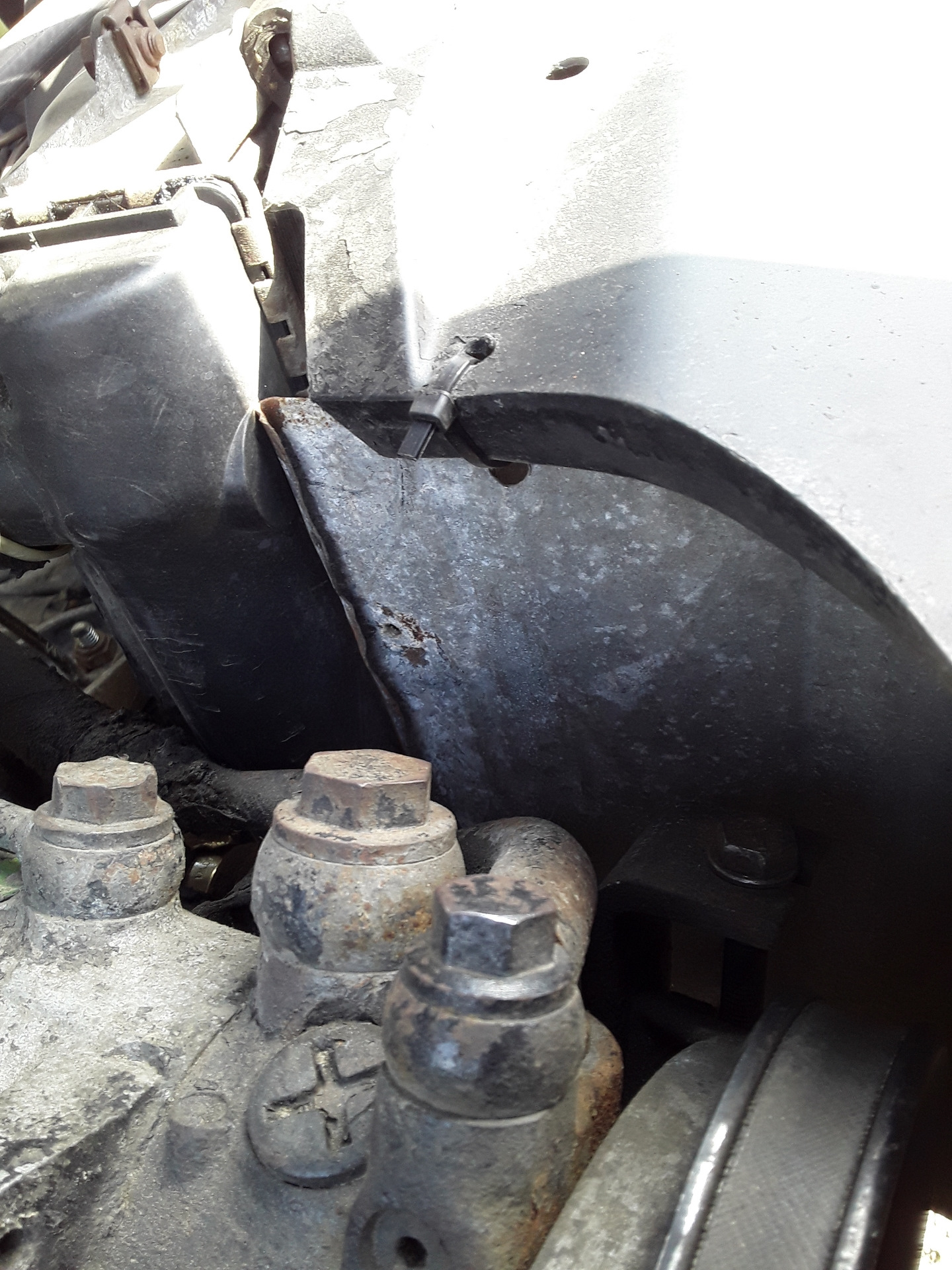

Было решено сделать самому. Долго примерял, подгонял по месту, и получил такую конструкцию.
Сделал её пошире. Так и захват воздуха лучше и, главное, есть на что её упереть снизу.

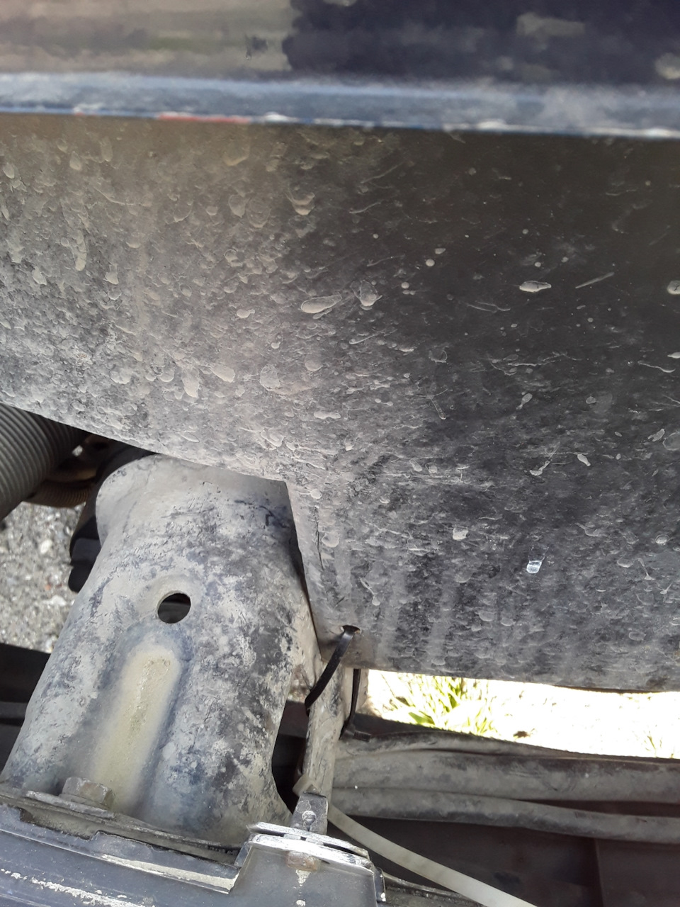

Закрепил тремя хомутами.

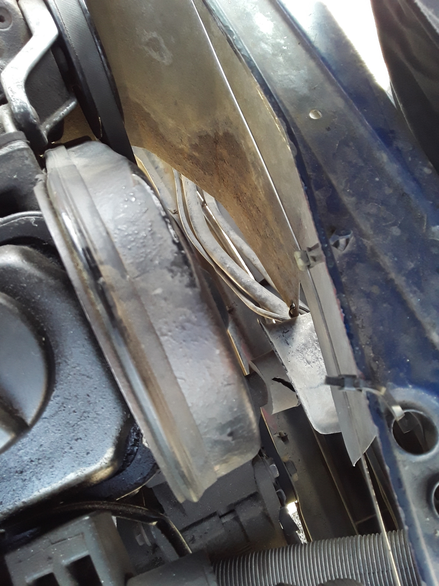

Просверлил верхний кожух и зацепился к нему

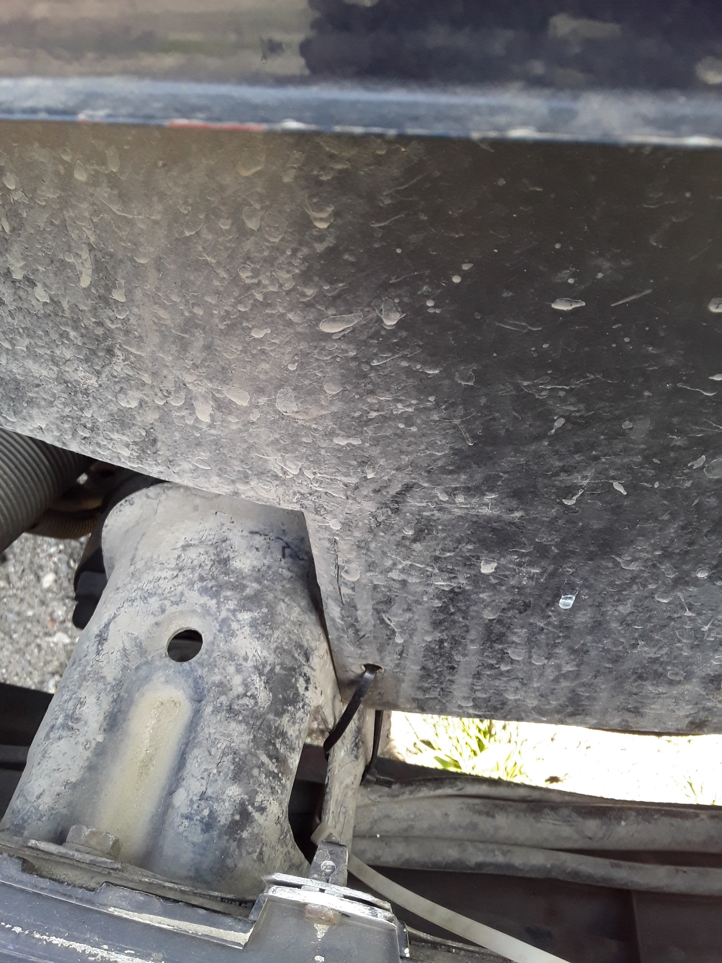

Как-то так 😂
По эксплуатации только хорошие впечатления. Вентилятор намного реже срабатывает. Плюсом то, что на трассе держит температуру, а то раньше вообще не прогревалась на трассе зимой, а летом и на трассе срабатывал вентилятор.
