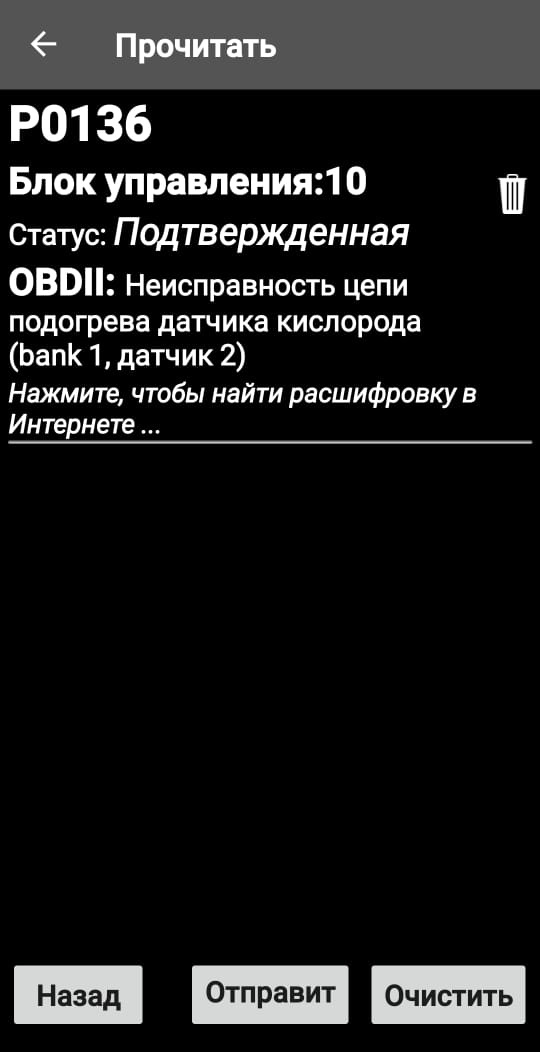

Запчасти на фото: PQ136
Время от времени стал вылезать chek engine. Двигатель по ощущениям работает также как обычно.
Из расшифровки понятно, что это связано с работой выхлопной системы, лямда зондом (его проводкой) или в худшем случае катализатором.
Надо, наверное, начать с проверки проводки как-нибудь, но что-то особо не беспокоит пока.

Ошибка связана с цепью подогрева, а не катализатором. На катализатор ругается кодом 0420.
хорошо, что не катализатор. спасибо)
