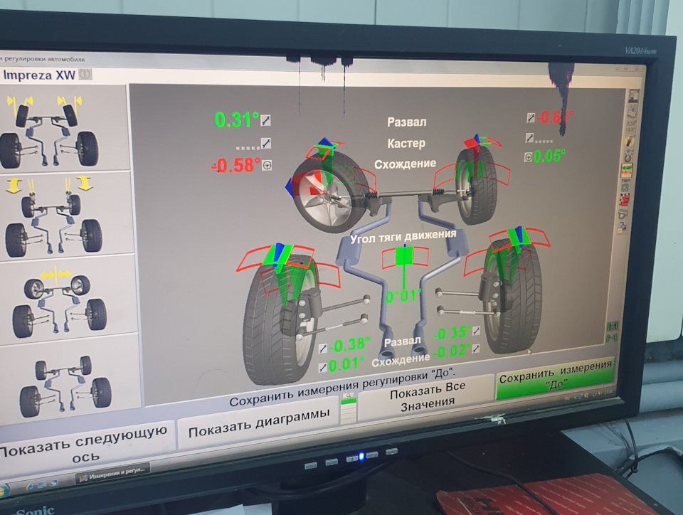

После замены комплектующих тормозной системы и смены резины на летний комплект было решено сделать геометрию. Никаких причин для проведения данной процедуры не было, уводы и отклонения так же отсутствовали.

Молодой "парнишка" (Сергей) "на веселе" висит на ключах, срывает болты…
Выставляет углы.

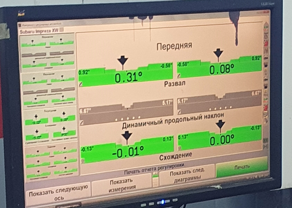

Снимает с подъемника с выставленными нулями.

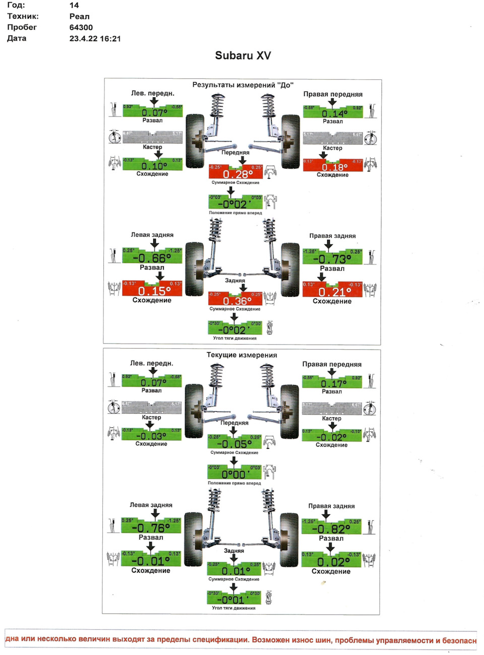

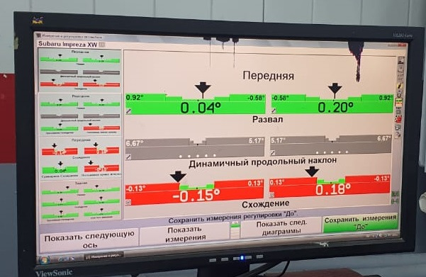

Проходит неделя, выезд на межгород. Машину тянет вправо.
Обращение в автоцентр.

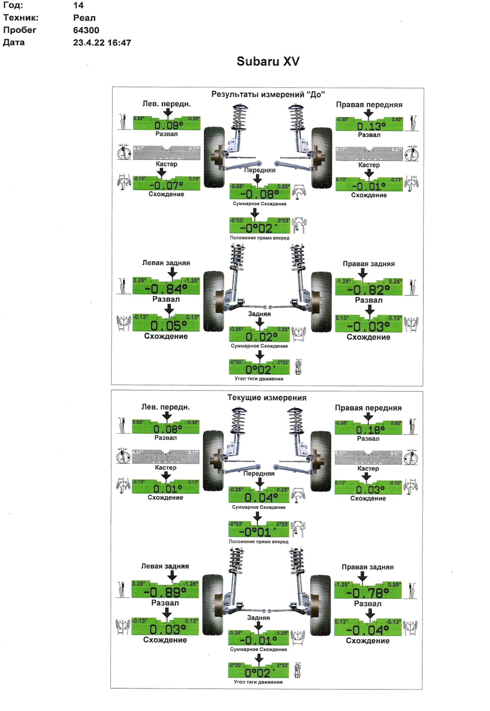

На этот раз в ремонтной зоне работал более опытный человек, который занимается непосредственно Subaru, Евгений.
После выполнения работ более проблем не было.
