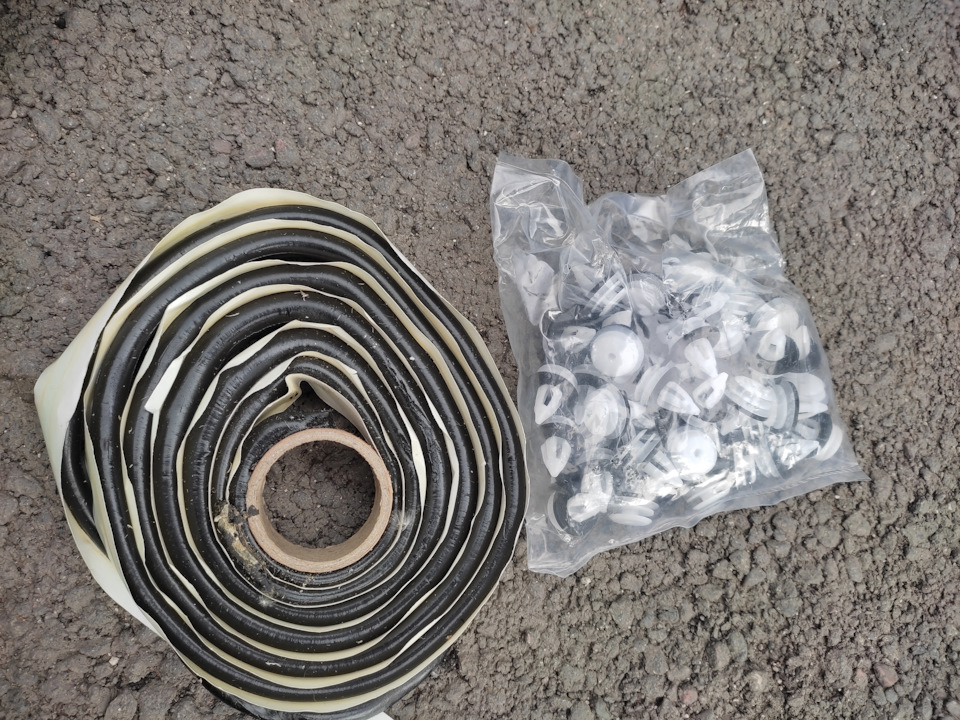

Решил обновить бутиловый шнур на шумоизоляции двери ( внутри, под обшивкой) т.к. она защищает двери от проникновения воды внутрь салона через шахты стёкол.
Приобрёл обычный бутиловый шнур, немного растянул, прогрел и нанёс, далее наклеил шумоизоляцию штатную и прокатал валиком, кое где промял пальцами. Да, старые следы следует удалить и поверхность очистить
Далее установил новые клипсы, но тут возникла проблема, получил не те, что заказывал, т.е. пришли без выреза, соответственно пришлось его делать бокорезами ( без него они не входят в закладные места)
Плюсы в том, что карта защёлкивается плотно и не болтается, соответственно не издаёт лишних звуков.

Чем убрать старые следы?
У меня шнур этот потек со временем, полезу второй раз закатаю вибрухой
Такого на хорошем шнуре не должно быть
