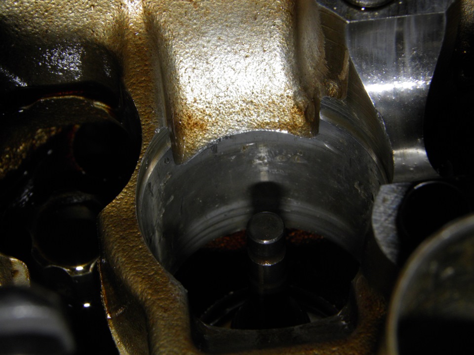

Еще один косяк.
Задир на поверхности хода толкателя (он же шайба регулировочная).
Чуйствую, что задрали вчера во время попыток снять старый колпачок плоскогубцами.

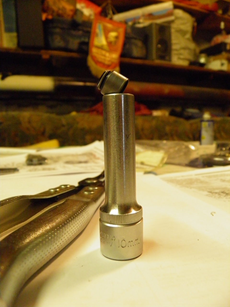

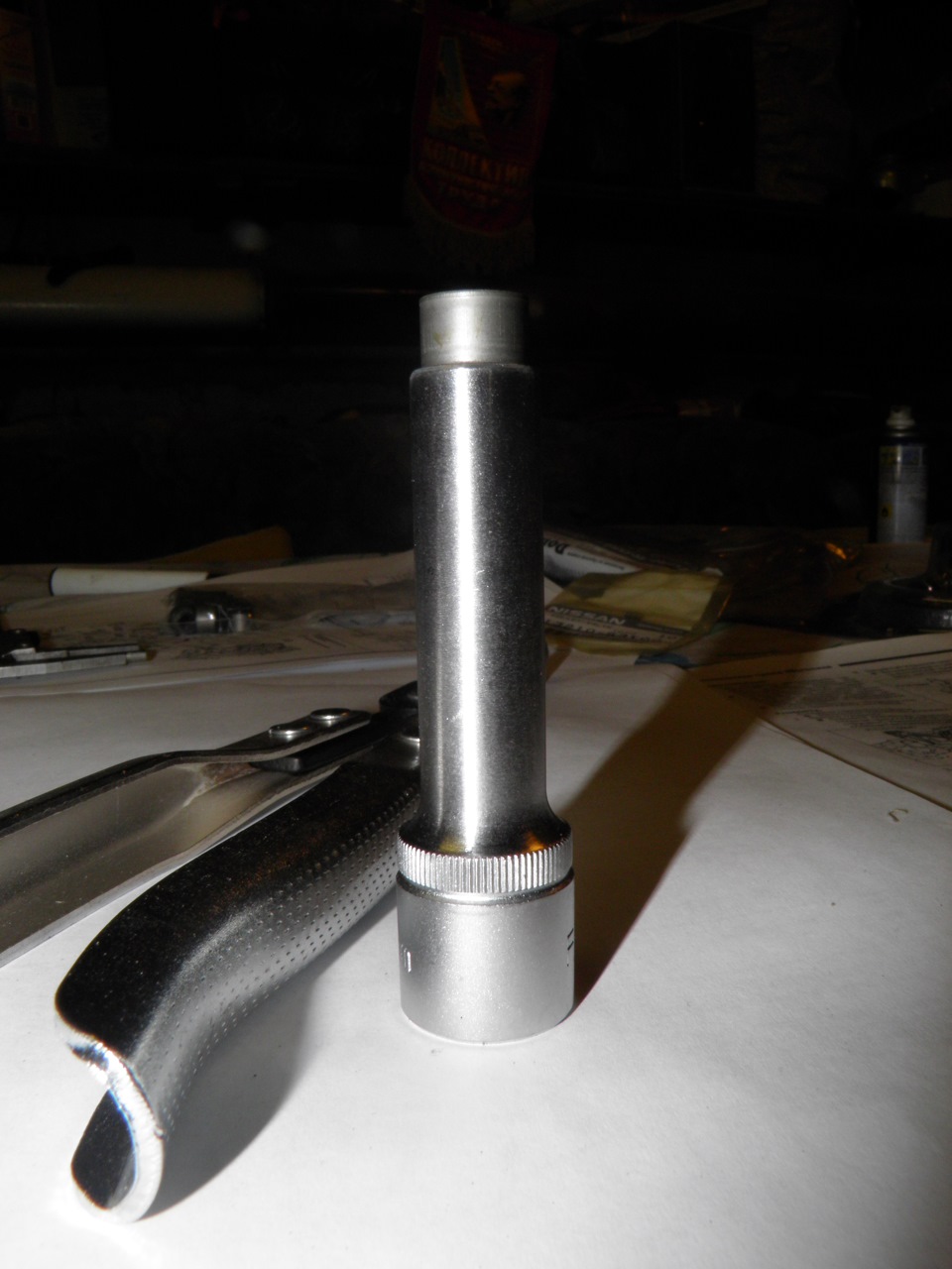

Короче сильно в этом плане благодарен Илье за настойчивый совет купить съемник колпачков.
Ценник правда не совсем гуманный за небольшой кусок металла — 740 р. Зато колпачки снимаются на раз два.
Поменял сегодня колпачки на 1-м и 4-м цилиндре.
Когда уже в конце начал ставить толкатели обратно, толкатель выпуска 4-го цилиндра не захотел идти назад(((
Рыбалка за пружинкой сегодня так-же не увенчалась успехом, но после поворота коленвала для замены колпачков на 2-м и 3-м цилиндре есть надежда, что найдем. Но это видимо завтра.
Ставил новые колпачки с помощью длинной головки на 10. Подходит идеально)))

Когда 1-й и 4-й цилиндры находятся в верхней мёртвой точке, то клапанам этих цилиндров падать некуда.
Соответственно со 2-м и 3-м горшками.
так ты ГБЦ не снимал что-ли? а клапана в цилиндры почему не упали?
