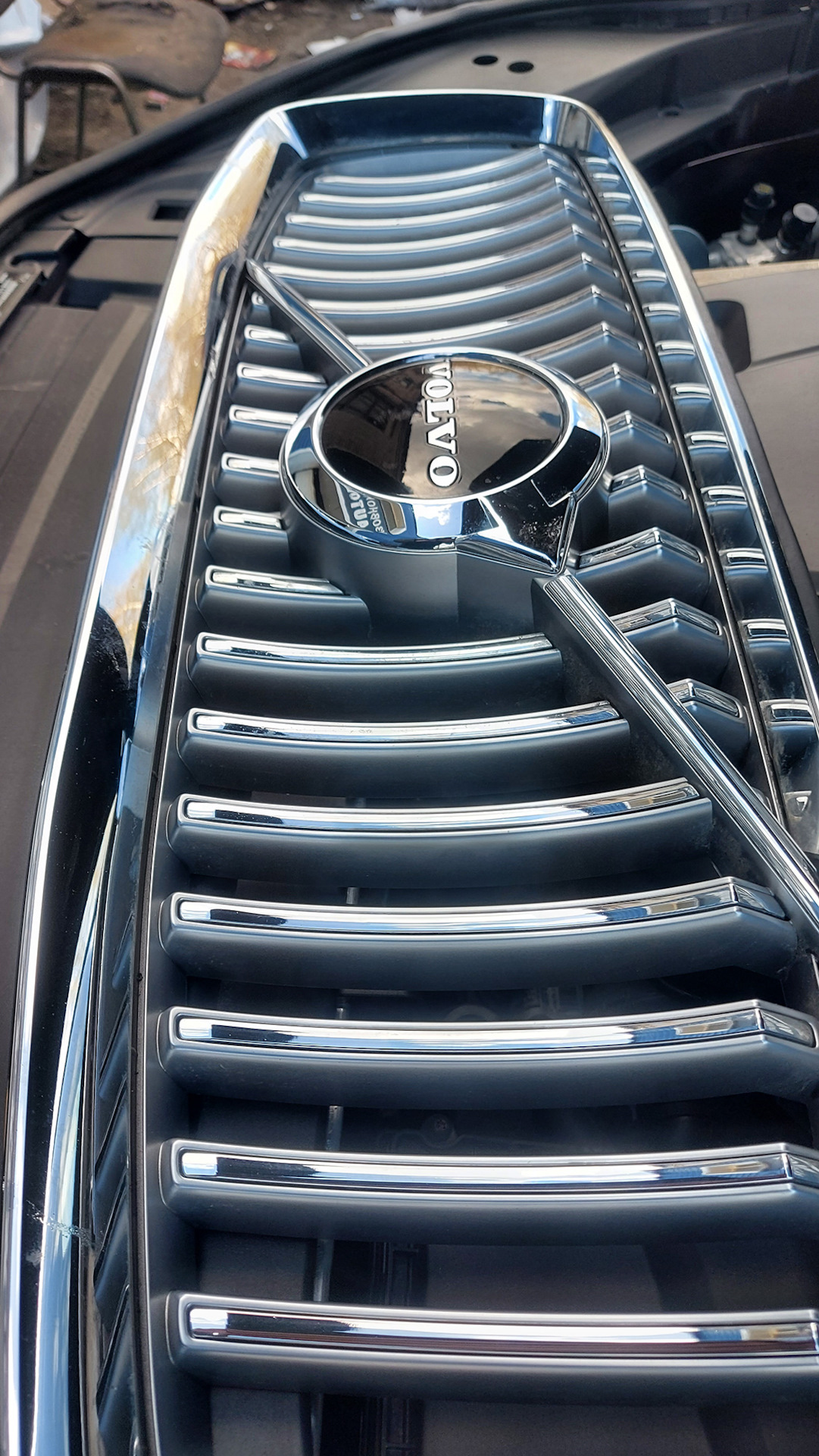

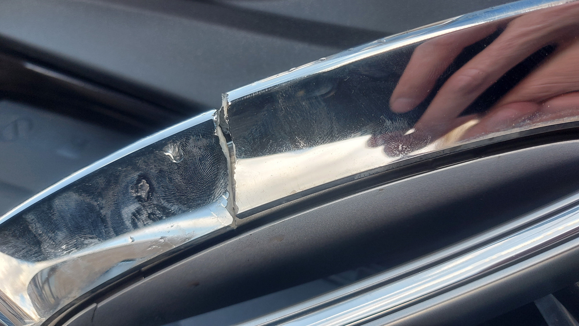

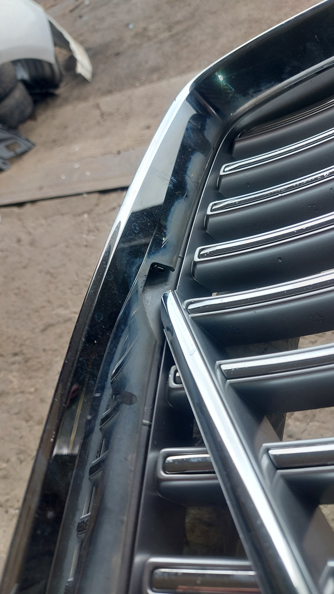

Ну да ладно, эту тему раскрою в другой записи. Так вот к чему я. Изучая всякие карплеи и.т.д. временами мелькала такая деталька- USB с 2-мя розетками.( это я уже позже узнал о том, что не обязательно). Данный поиск побудил меня заглянуть на сайтик разборки- евроавто, где на мои глаза попалась рестайлинговая решеточка, но с косячком( была сломана хромированная рамка(окантовка) этой решетки).
Задался вопросом- одинаковые эти рамки на решетках реста и до реста.(уж больно похожи они по фоткам.
Поспрошал на форумах- ни кто не знает(а некоторые даже не знали, что хромированная окантовка является отдельным элементом), на разборке так же пожали плечами. Ну да ладно… Цена была определенно заманчивой(12деревянных) и я решил рискнуть. Как раз и поездка в СПБ намечалась.
Заехал я значит на разборку, покрутил, повертел- за исключением излома рамки, состояние оказалось очень даже приличным. Приложил к машине- вроде как одинаковые.

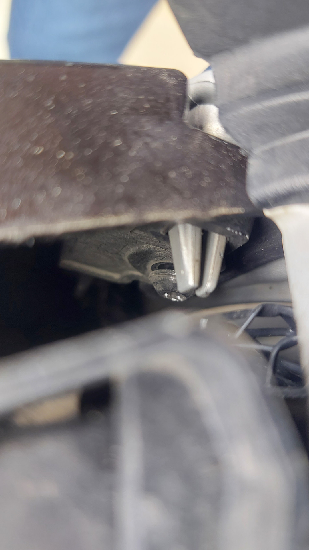

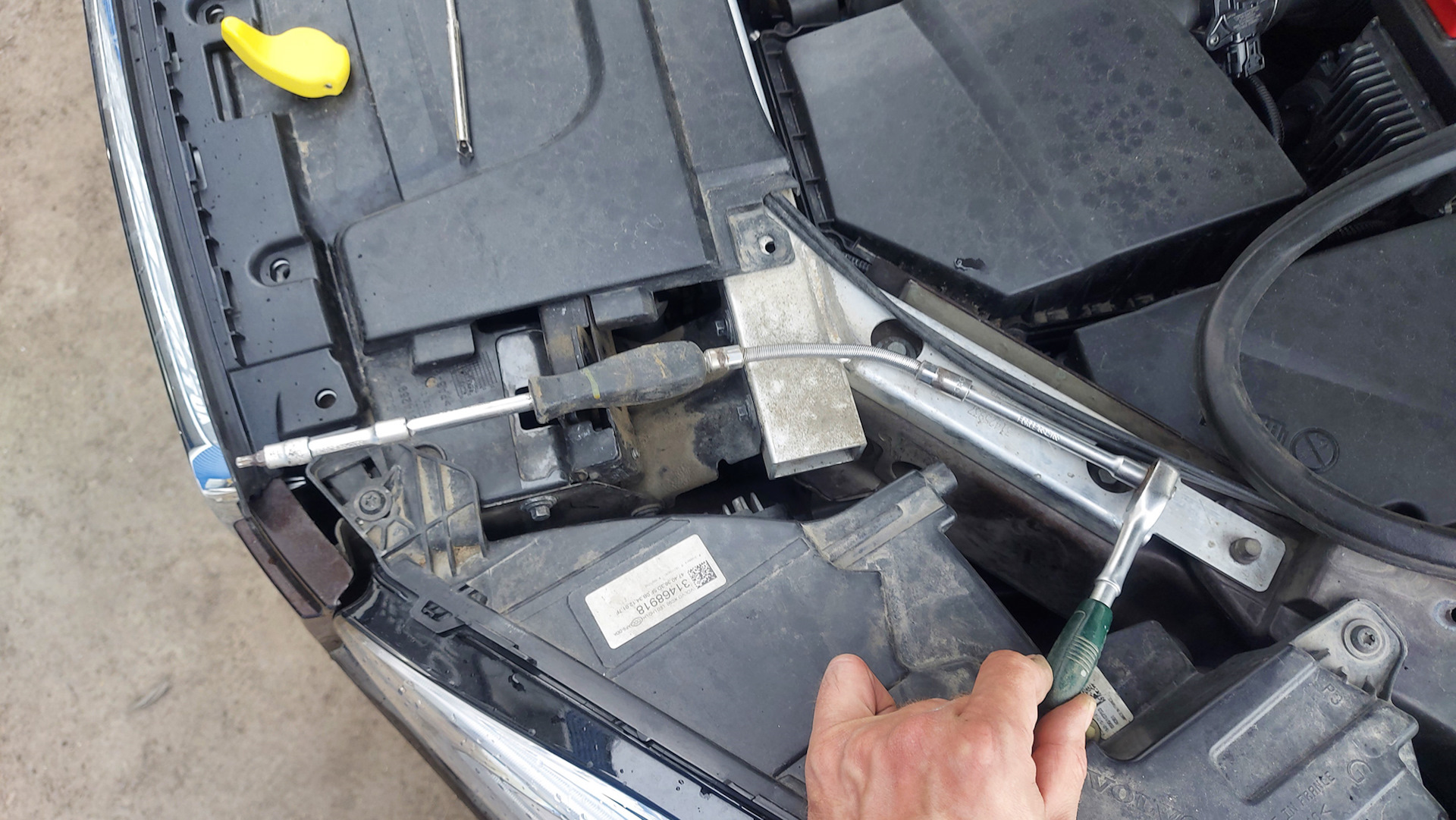

Далее встает вопрос в тех самых двух саморезах (крепят решетку к бамперу). Их местоположение, крайне неудобное для демонтажа без снятия бампера. Но снимать бампер и тягать туда-сюда весь пластиковый крепеж, крайне не хотелось, и это не в силу лени, а по причине того, что с каждой подобной операцией крепеж расшатывается, зазоры увеличиваются и.т.д. ИМХО!
Маленький лайфхак) который придумался в ходе операции.
Изучив доступный взору крепеж, нашел лазейку к саморезу(но она только для самореза с водительской стороны).
На фото как раз собранная комбинация для откручивания и находится она прямо над так называемым туннельчиком, через который все это деяние совершается. Единственное дополнение( удобнее попадать торексом в шляпку самореза, если сделать обычный крючок(о нем расскажу ниже) и через отверстие замка капота направить.
После откручивания первого самореза, решетка уже чуть ослаблена, что позволяет проще добраться и открутить второй саморез с противоположной стороны (обычным Г-образным торексом).

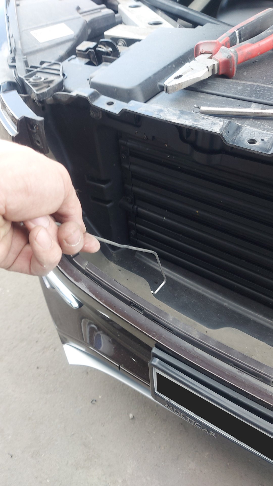

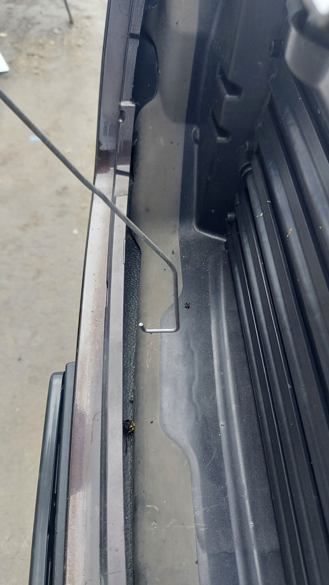

Остаются только пластиковые защелки. К боковым можно добраться и отщелкнуть простой длинной отверткой.
Вопрос оставался только в нижних.
Лайфхак 2))) Согнул из обычного электрода(для сварки) крючок(как раз его упомянал выше) и через щели в решетке- благополучно и без каких либо сложностей, отщелкнул все нижние защелки.

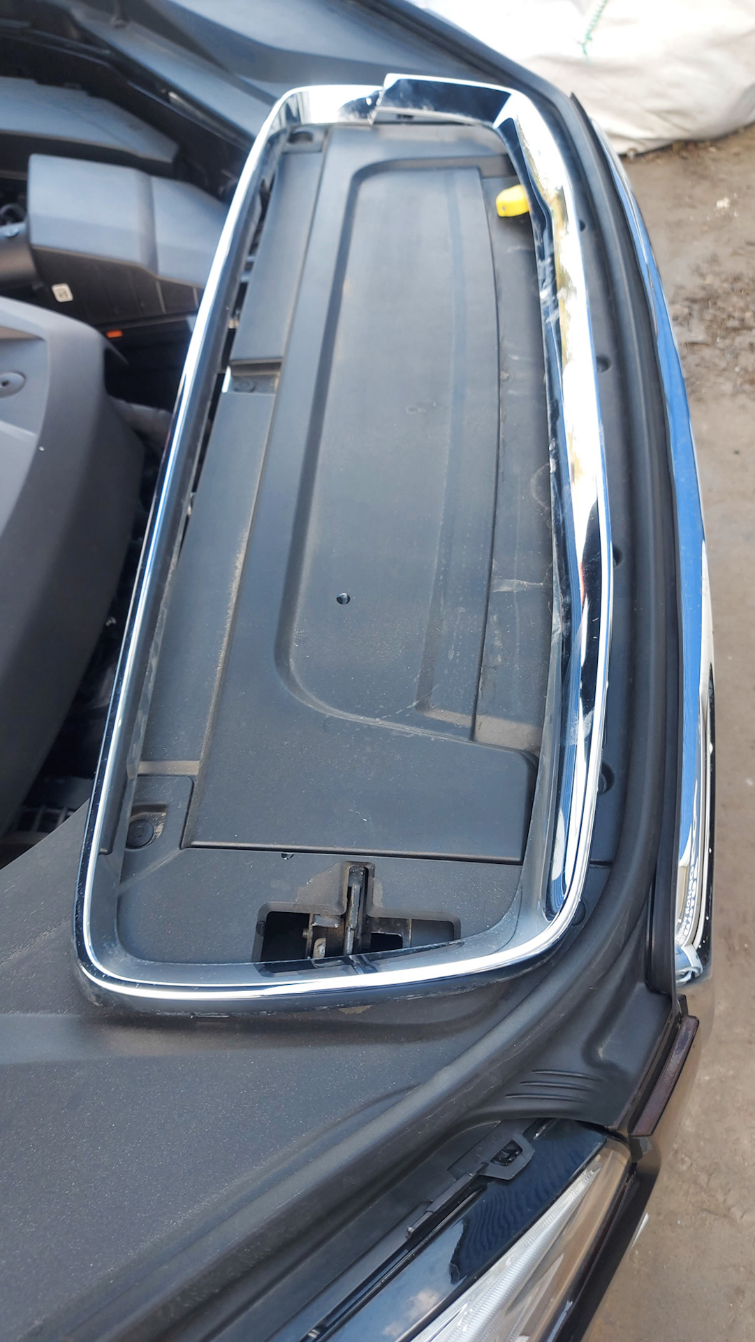

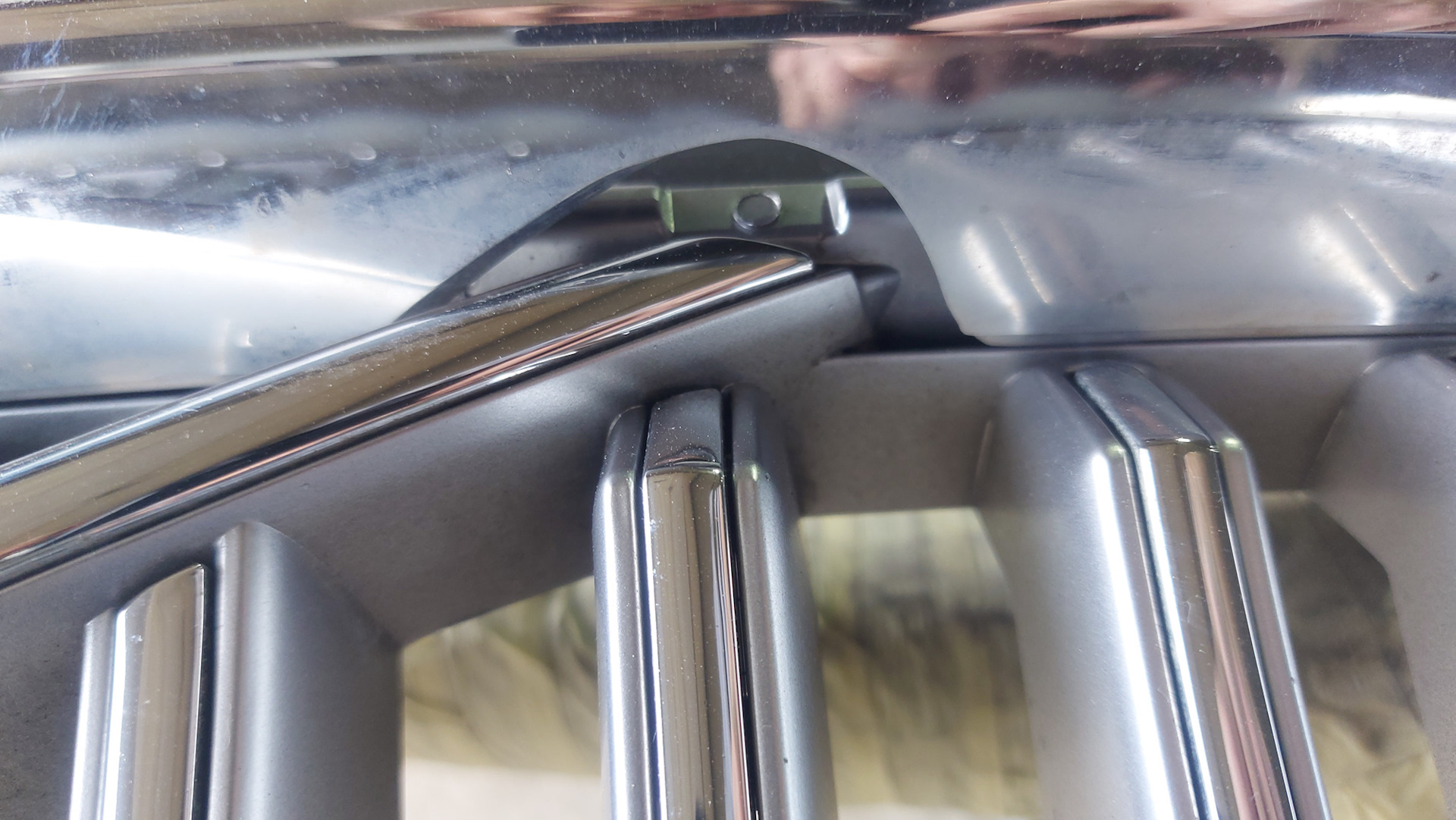

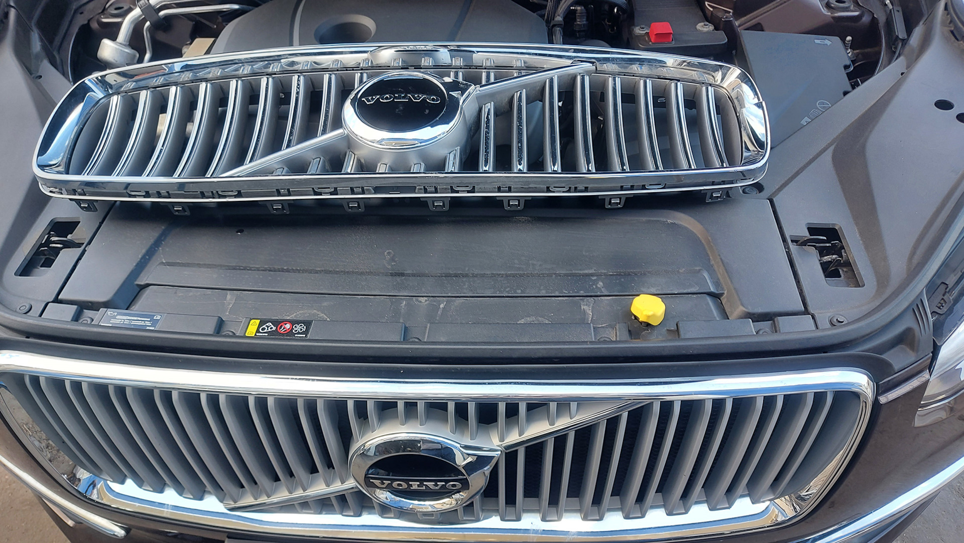

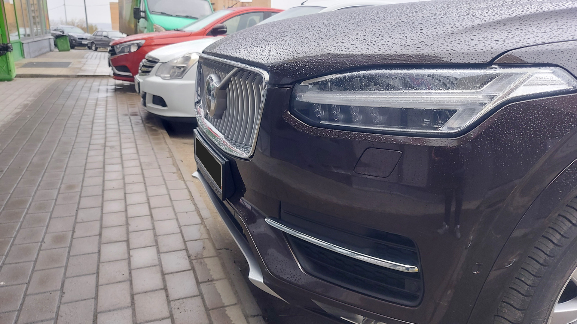

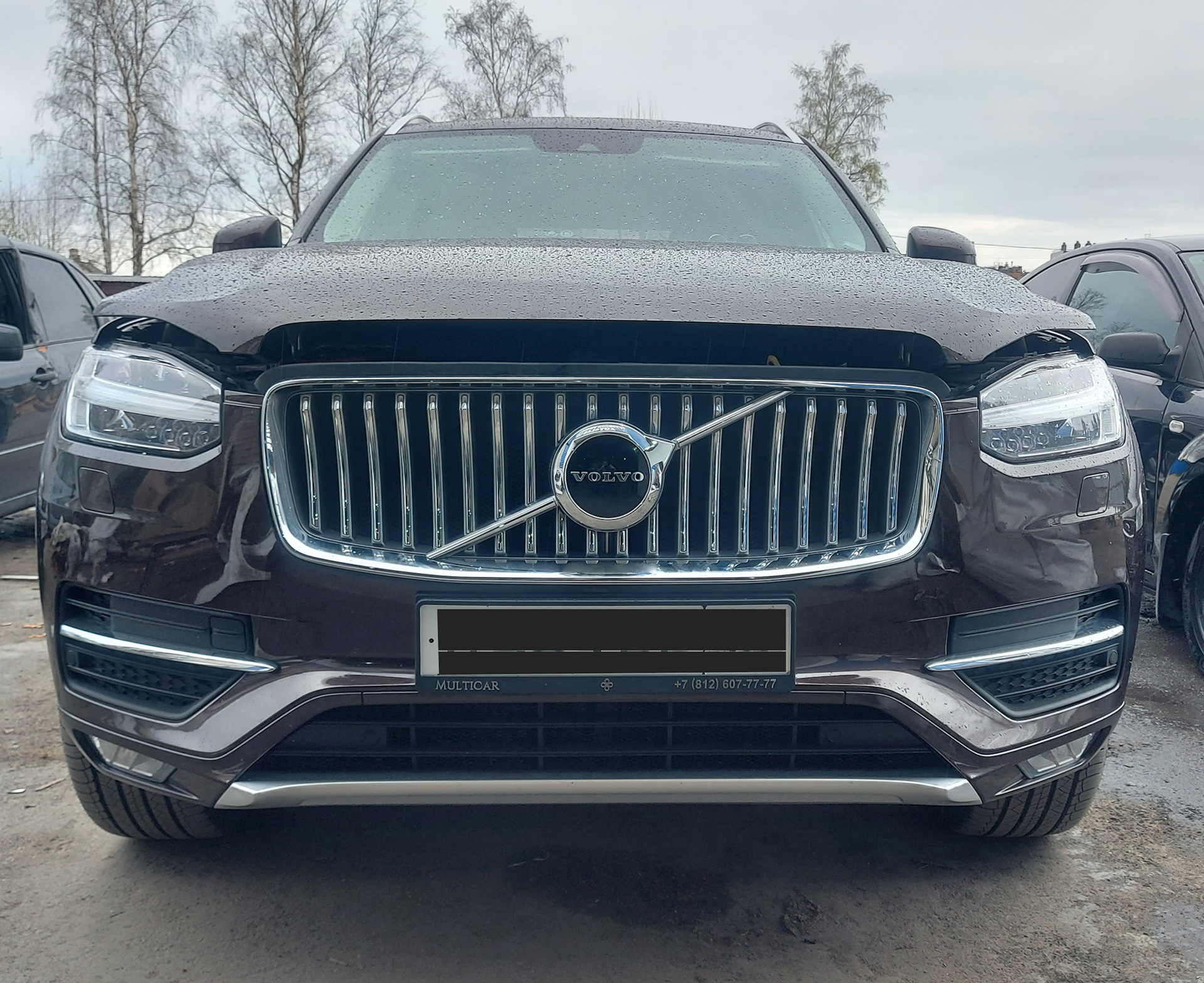

Далее снял рамки с обеих решеток и примеряя дорестайлинговую, на новую, понял- прогадал(.
Они отличаются. На моей решетке имеется два выреза которые огибают диагональный молдинг решетки.
И даже уже расстроился, но решил, что нужно таки прикинуть решетку на авто.

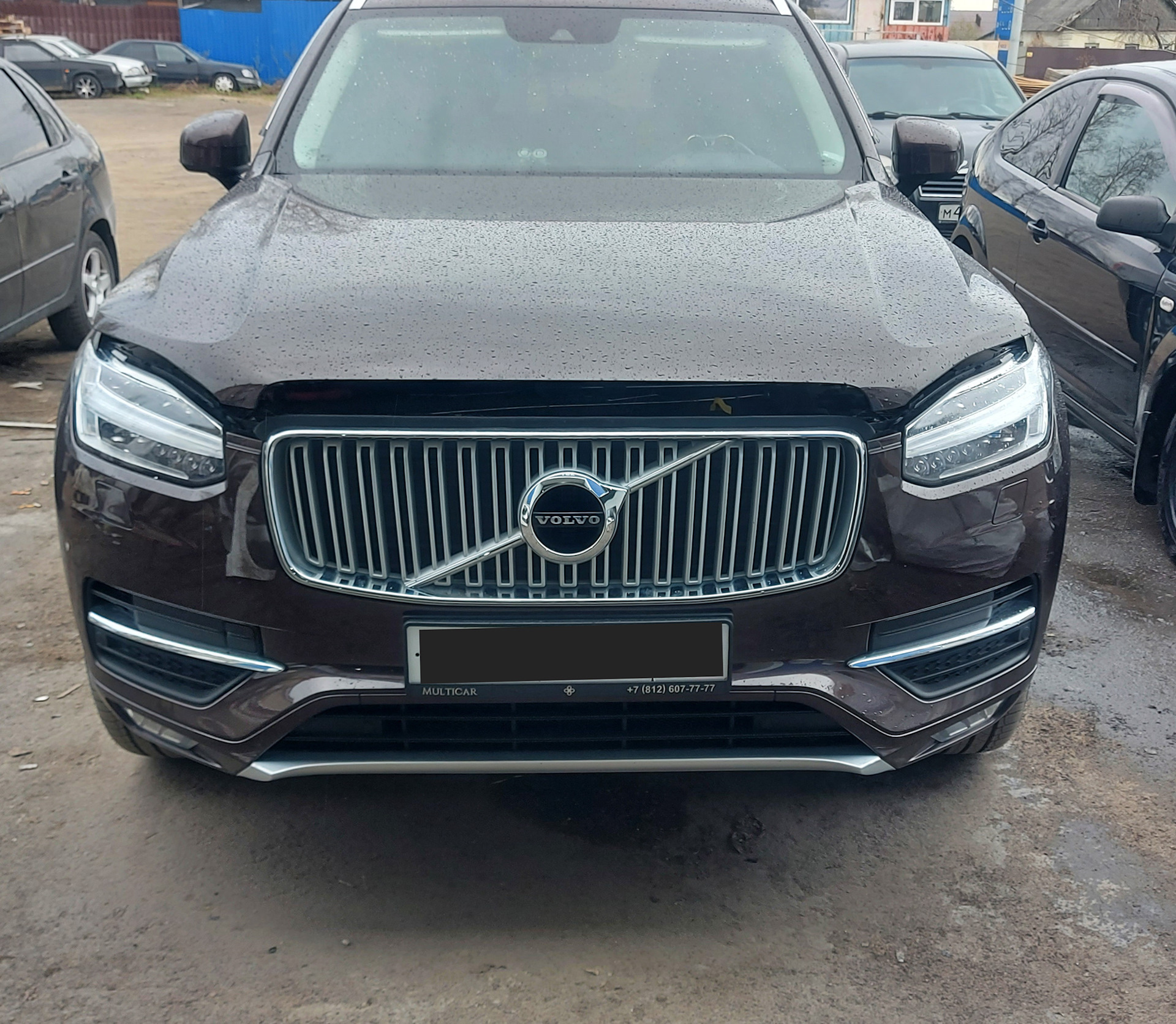

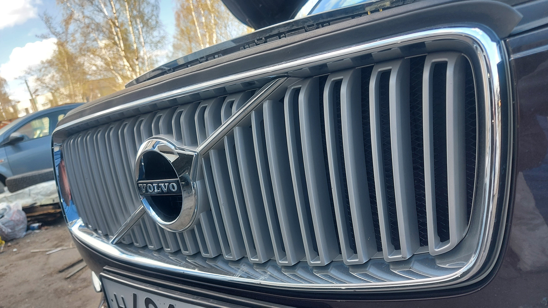

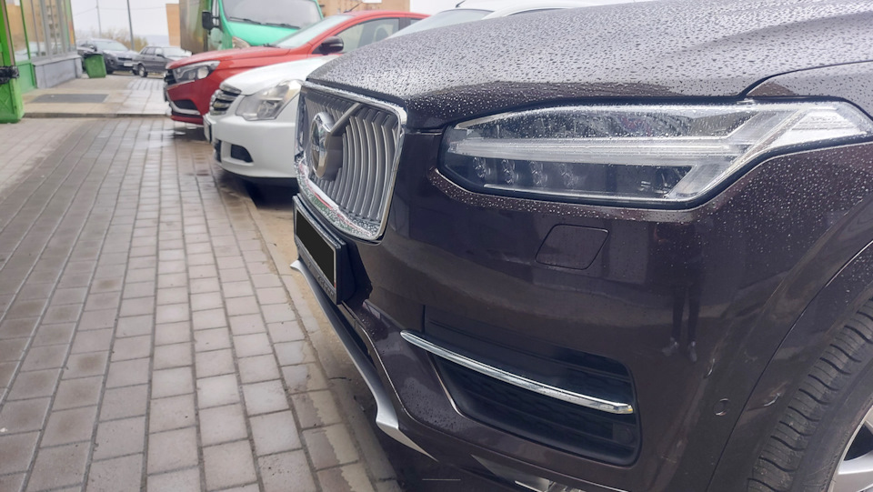

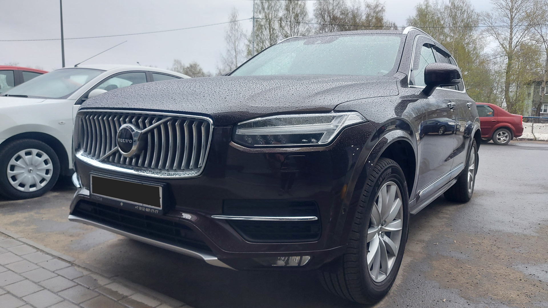

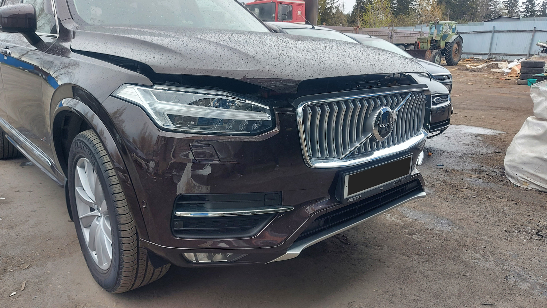

Склеил за пару минут на супер клей лопнувшую рамку, установил ее на решетку, прикинул на машину и понял, что этой трещины почти не видно. Не прогадал- авто стало выглядеть значительно приятнее глазу. Появилась некая стильная агрессия))) и доукомплектованность внешнего вида бизнес-класса.
И вот кто бы, что не говорил о том, что это понты… Не… ребят это для моего личного глаза) Меня в таком образе мой лосяш цепляет больше)
