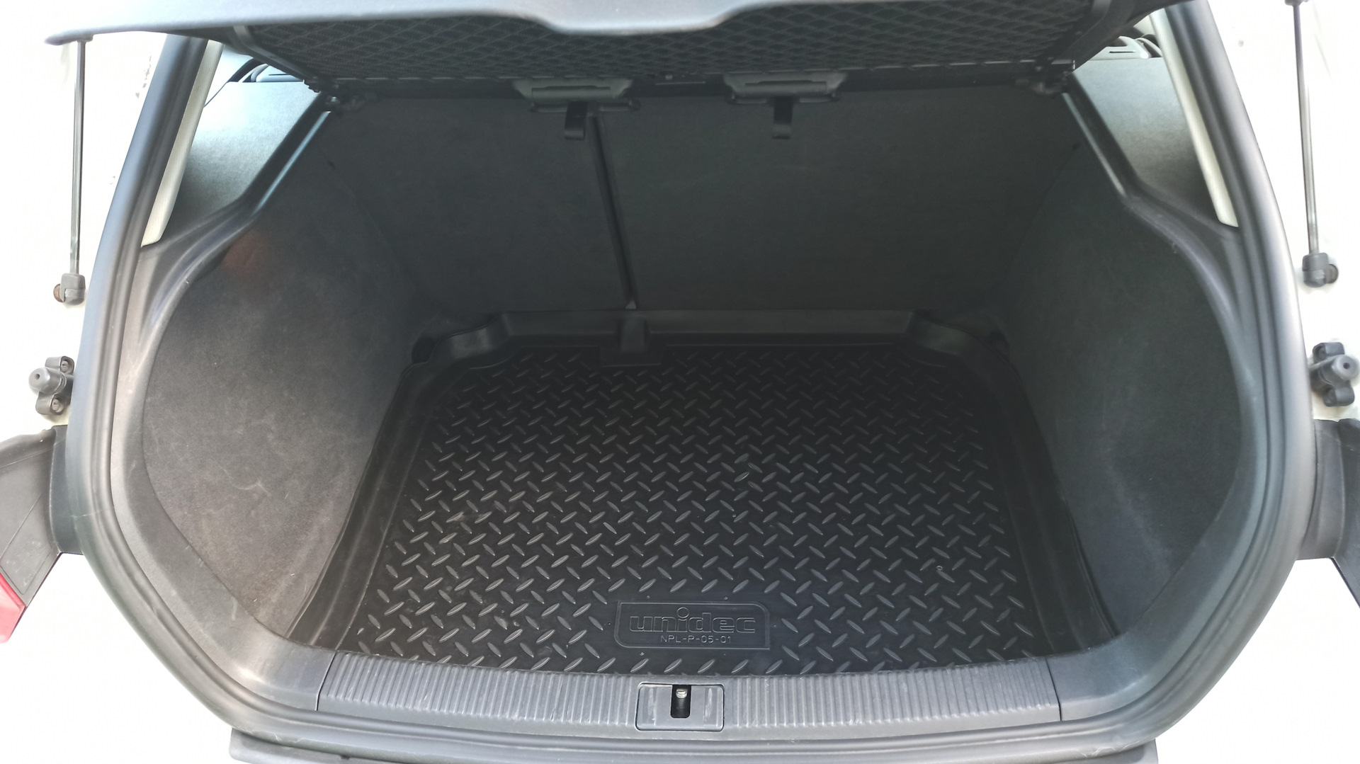

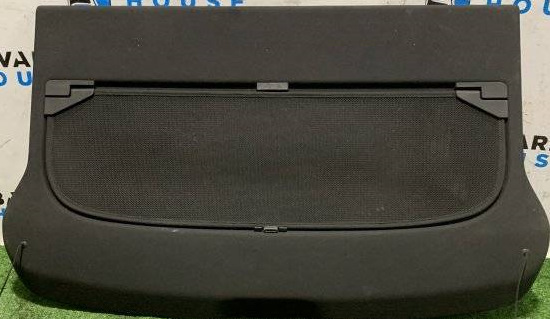

Поменял родную затертую заднюю полку на более свежую с откидывающейся шторкой (номер
8P4867769BF).

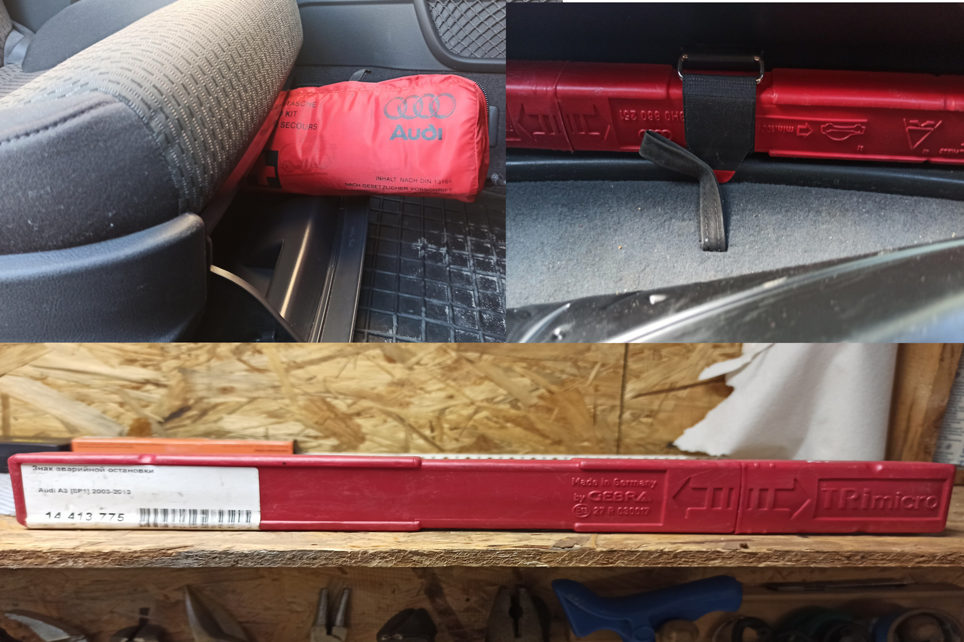

Прикупил коврик багажника (NorPlast NPL-P-05-01) пожалуй единственный из сейчас возможных.
Родная аптечка была в первозданном виде в штатном месте, а вот знака аварийной остановки (ниша в задней панели обшивки багажника) не оказалось, докупил на разборке оригинальный (номер 8H0860251), водрузил.

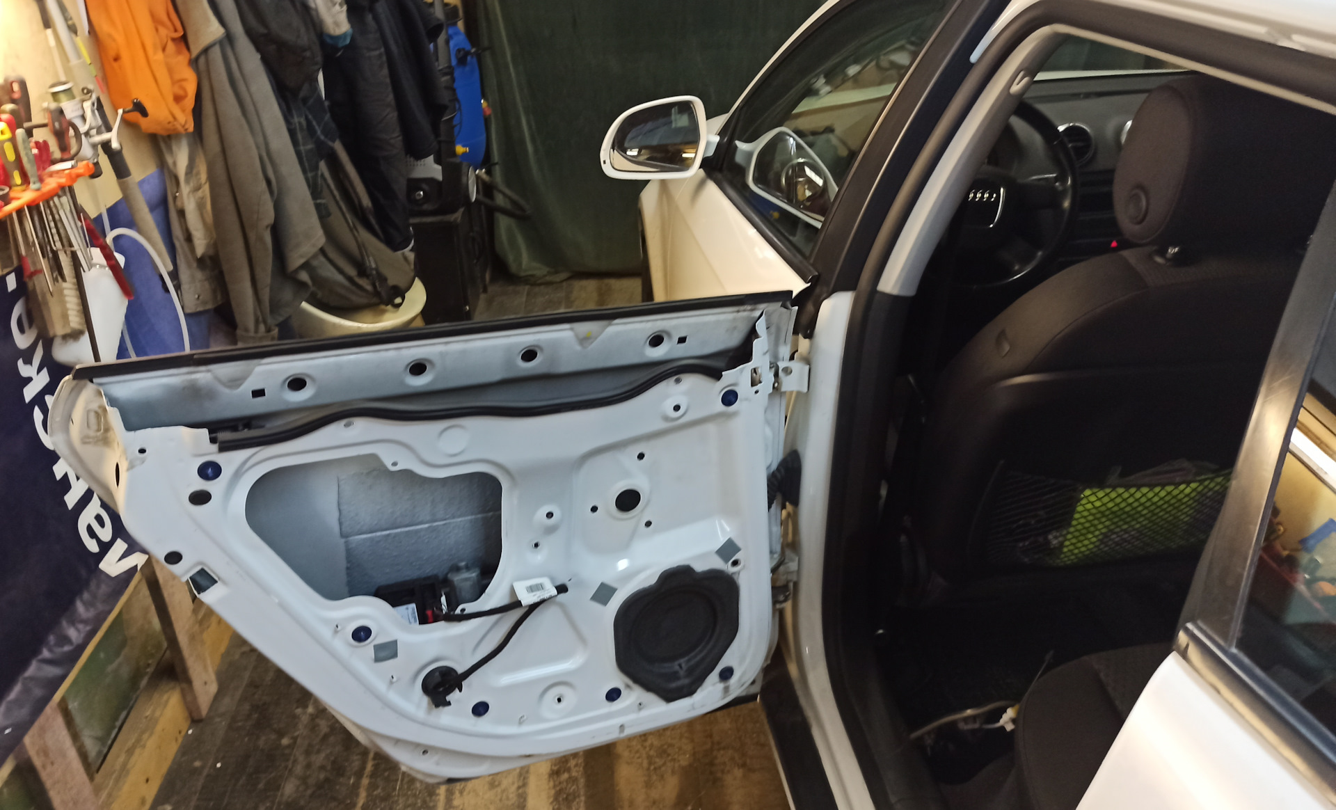

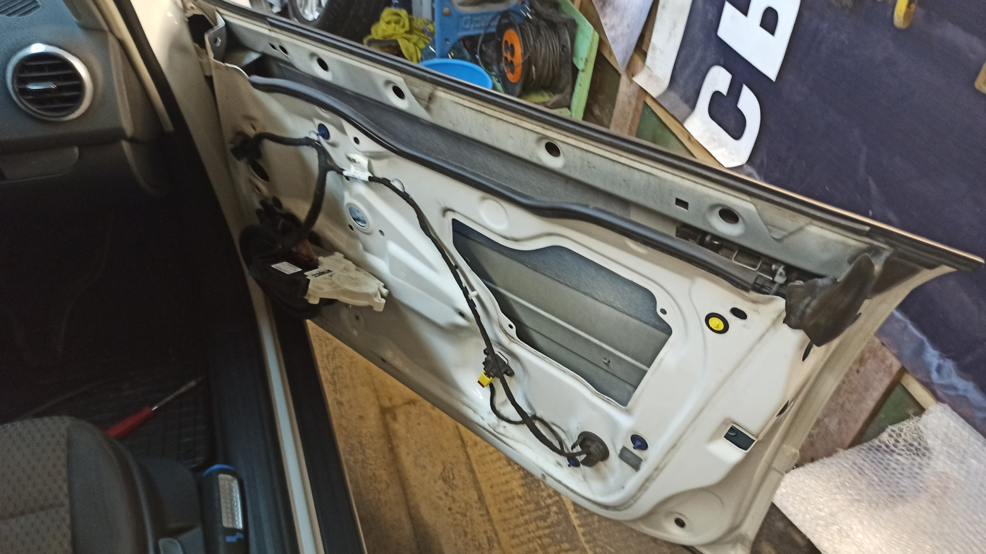

Замки дверей — как оказалось болячка присущая данной модели и не только. После открытия машины с брелка не открывалась снаружи задняя левая дверь (постоянно) и передняя пассажирская (1 раз из 10). Сказать что жутко бесит ничего не сказать. Покурив форум и драйв на эту тему решил разбирать двери, снимать и перебирать эти замки. Тут все подробно расписано у коллег:
Как снять обшивку двери — здесь
Как снять сам замок с двери — здесь
Как разобрать замок (и что с ним делать) — здесь
В моем случае в замке задней двери слетела одна пластиковая тяга с вала, на переднем один контакт моторчика был окислен.

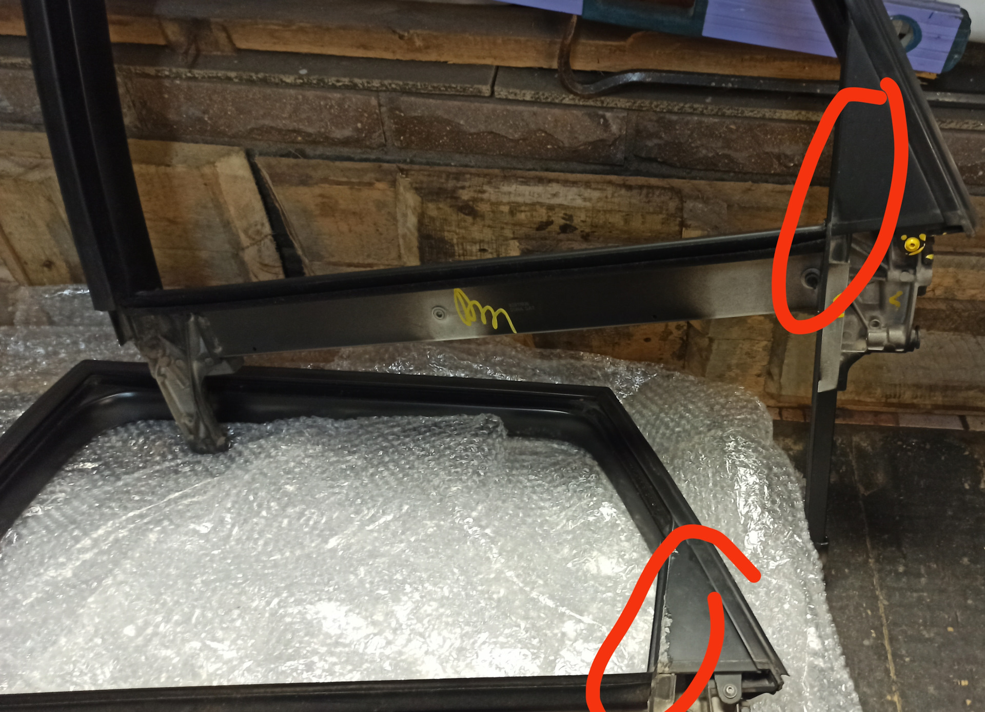

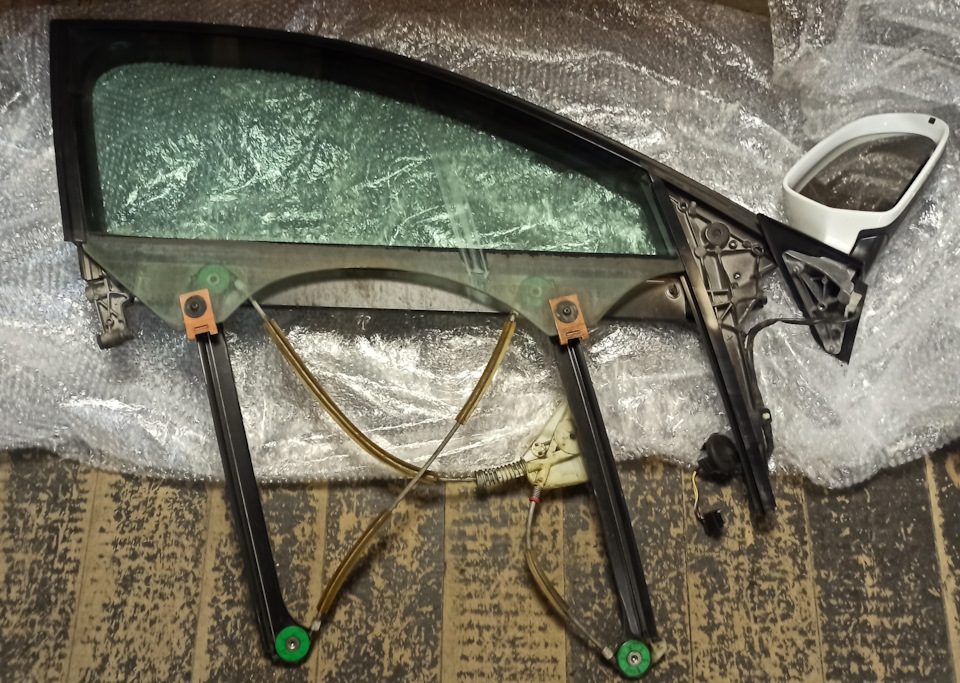

Заодно решил поменять рамку задней двери (номер 8P4839629B) (облез силумин на треугольнике) и стекло передней пассажирской двери (номер 8P4845202A) (была сильная вертикальная натертость).
Не сложно, главное не торопиться и обжимать рамки при установке постепенно проверяя положение закрытием двери. Натирал на стекле как оказалось треугольный крепеж внешнего уплотнителя стекла (был не защелкнут в паз).

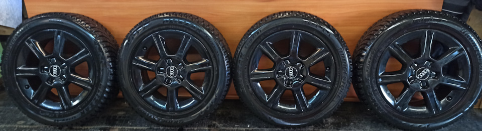

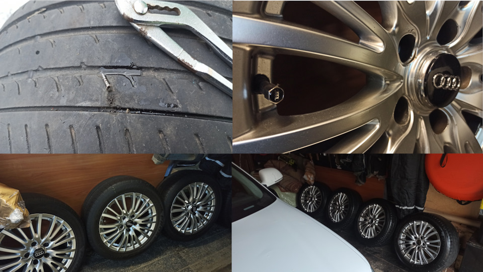

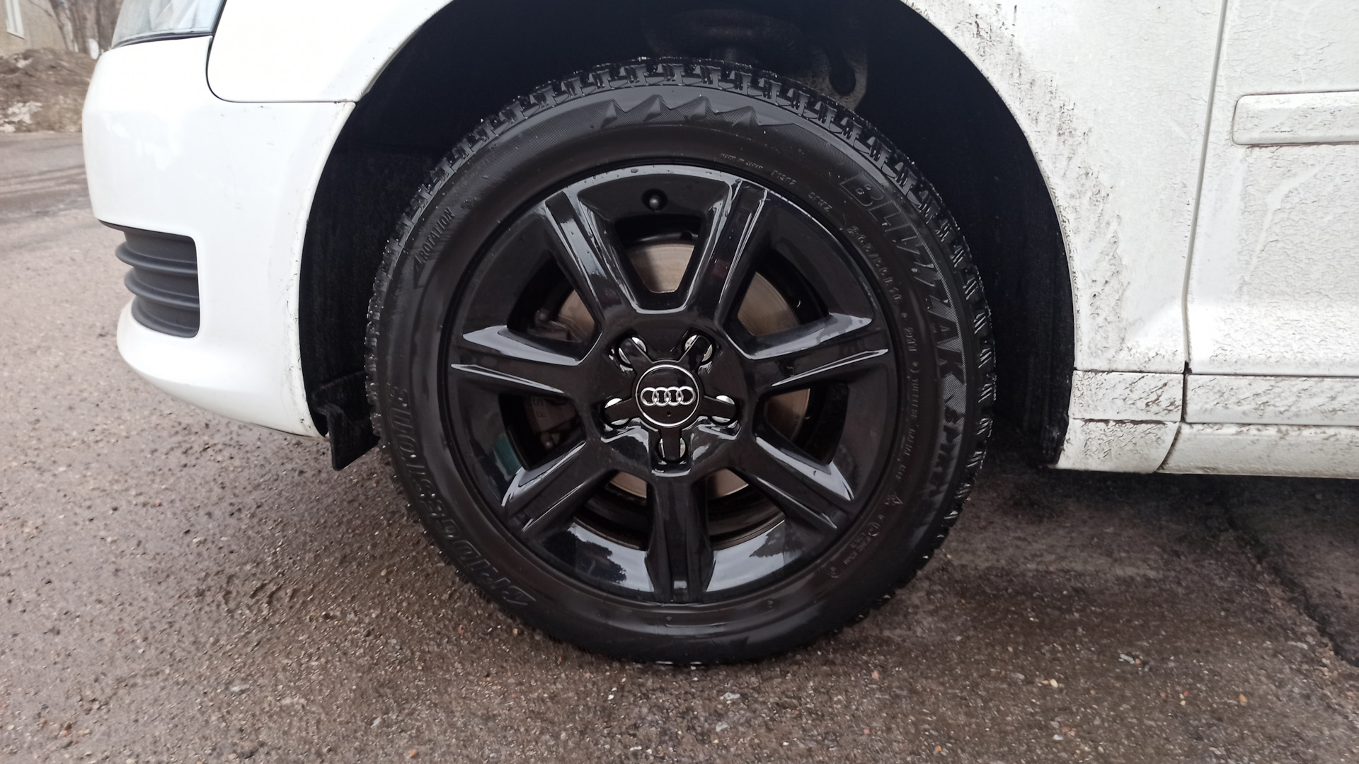

3. Диски и шины.

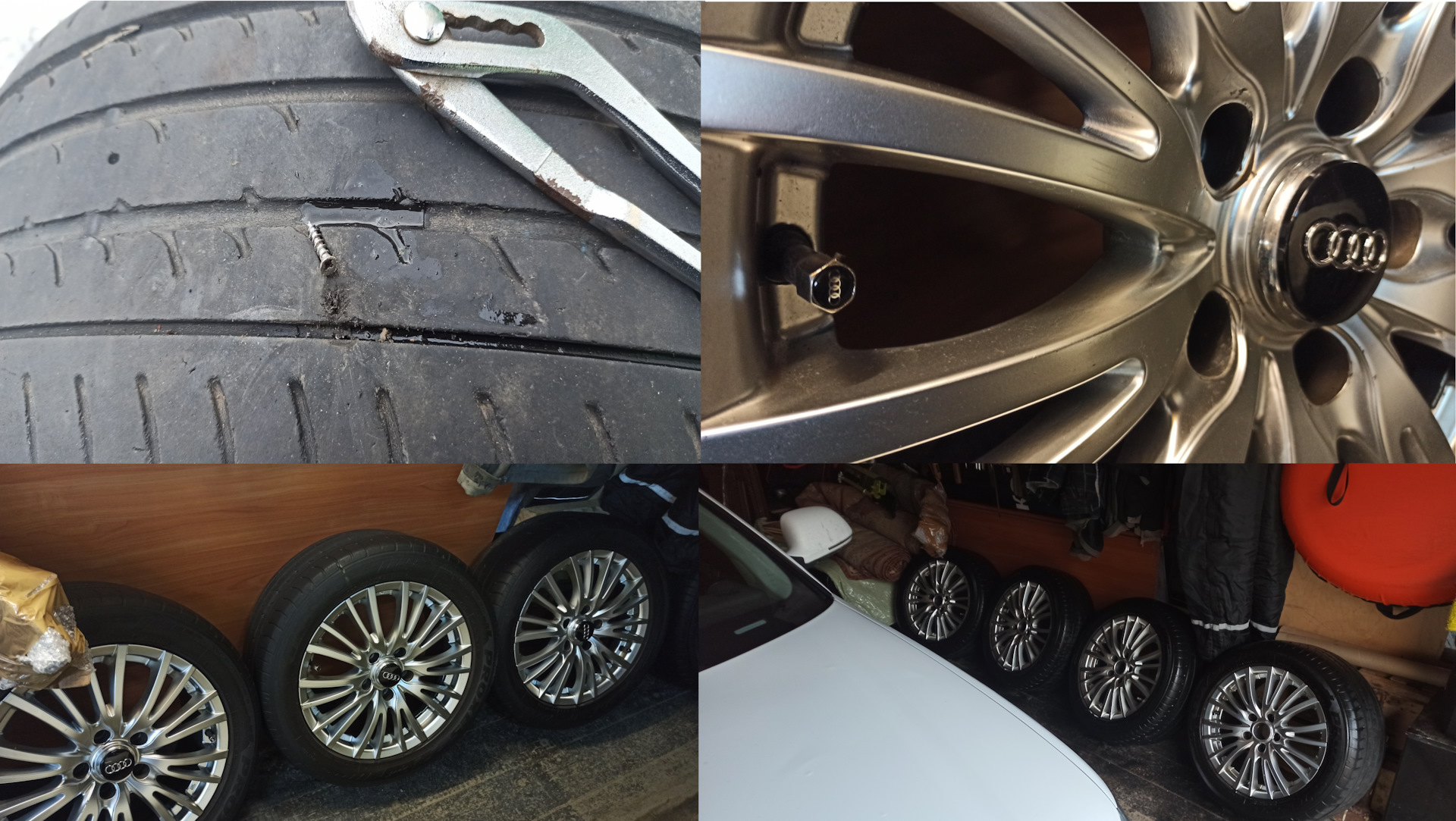

Достались два шинокомплекта:

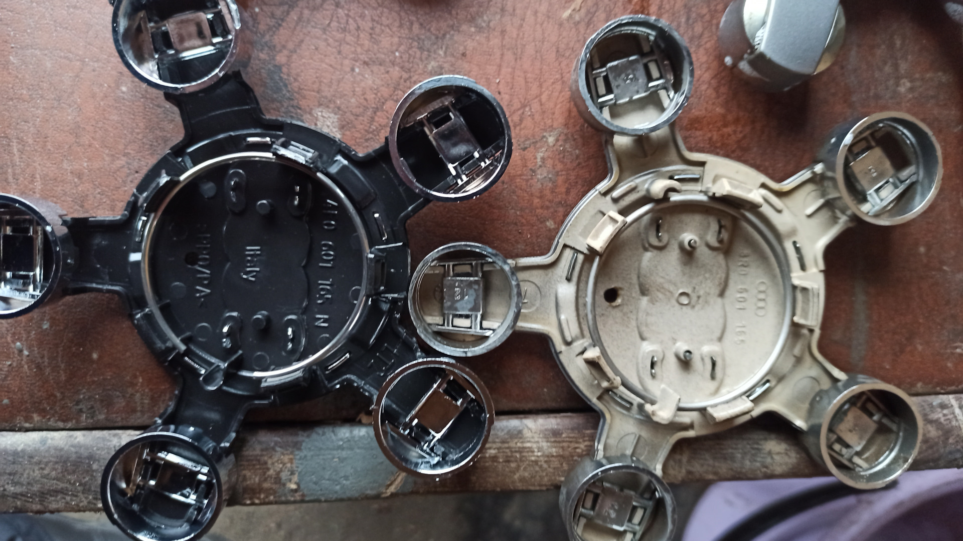

— шины зима Bridgestone Blizzak максимум еще на сезон — полтора, диски зима — оригинальные, перекрашенные (довольно качественно порошковой окраской) в черный глянец с родными серебристыми центральными вставками (дикий кринж!). Докупил черные вставки (номер не привожу так как непонятные, но написано Italy)
Получилось довольно неплохо и на белой машине вполне так себе смотрится
— лето — шины Toyo Proxes CF2 (сезон доездить) неопознанные диски с облезшими центральными вставками. Методом гугла по картинке опознал в них Yamato Sakuradjima в штатных параметрах но с большим вылетом. Отмыл диски, залечил саморез в одном колесе и сколхозил более менее приличные центральные вставки на основе родных.
Естественно все с разборок за исключением цацек к дискам (Wil***s) и коврика.

Класс. Я тут глаза протирал, по фото рамок нет. Думал нифига быть не может, а они съемные оказывается
а как и многие не мог удержаться) в двери без рамки что-то есть)
Определенно, было 3 машины таких. Правда японского производства. С рамками потише.
