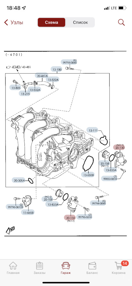

Р2008 — я так поняла это к моторчикам управляющим углом впускных заслонок
(мотор 1.6, как я уже выяснила, электромагнитными клапанами не оснащён)
Даже уже посмотрела — эти контрактные ребята будут стоить 10тр за два
(Mazda ZY01-20-130B (нижний) Mazda ZJ01-20-130B (верхний))
Другой вопрос — может мои рабочие, просто питание не идёт. Это я конечно уточню.

Во впускном коллекторе два моторчика, тот что заслонки впуска крутит — стоит выше по схеме ZJ01-20-130B
Первая лямбда стоит после выпускного коллектора Z601-18-861A
