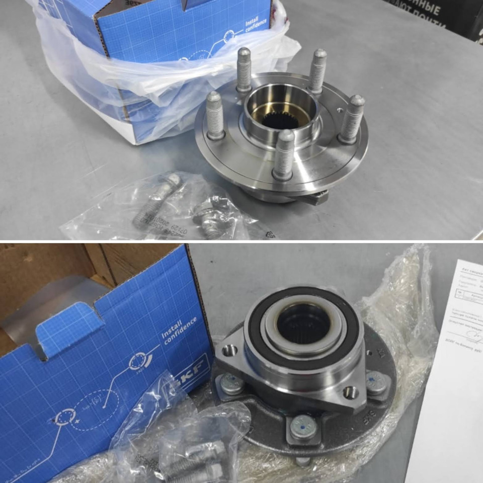

Моя квалифицированная "ножная диагностика" оказалась правильной, но на удивление мне отписали еще заднюю правую ступицу (вообще не слышал лишнего гудения), стойку стабилизатора и впервые за 3,5 года эксплуатации — втулки переднего стабилизатора, почистить задние суппорта, и рекомендации к замене натяжителя ролика ремня агрегатов и передних колодок (опять осталось 3мм) на ближайший месяц-два.

VKBA6667 SKF Подшипник ступицы — 10153₽,

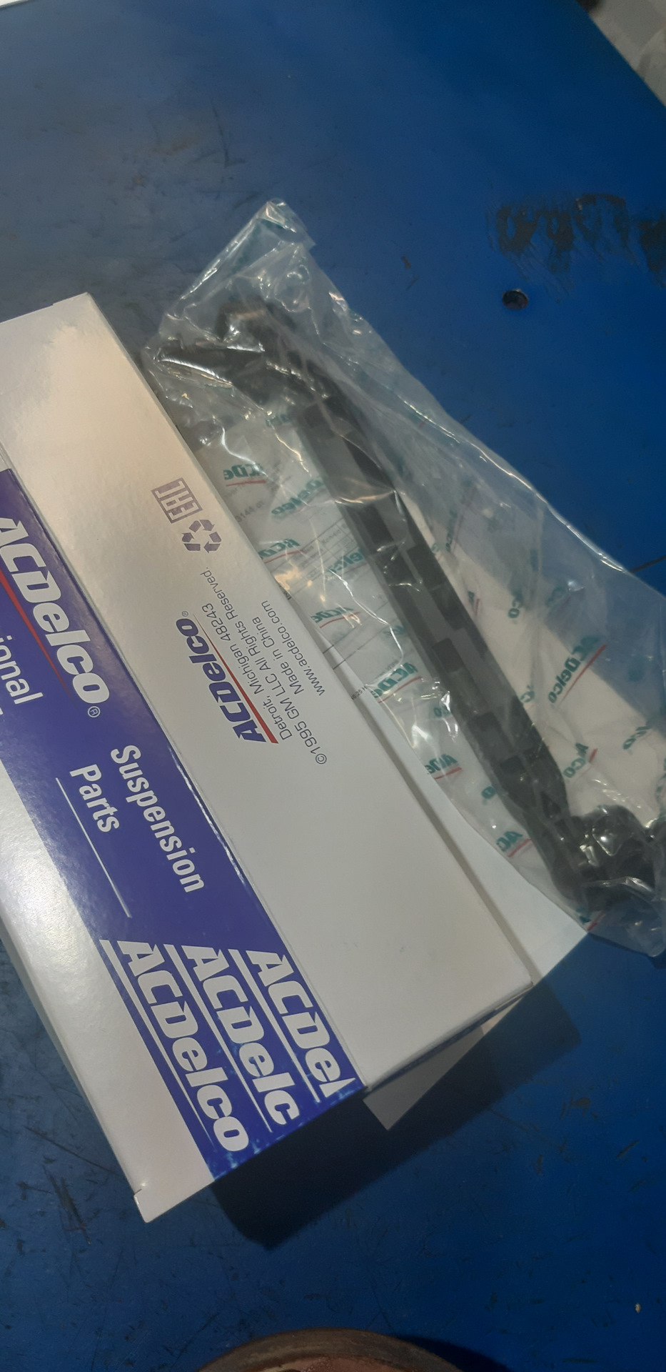

19347674 Стойка переднего стабилизатора — 1856 ₽.

Собственно, сообщаем механику о том, что заказанные подшипник и стойка буду через пару часиков и можно заниматься чисткой направляющих задних суппортов и снимать стойку и ступицу.

Пока я трудился в шоу-руме, механик закрепил задний теплоэкран ступицу поменял, на удивление она вышла без проблем в отличии от замененной в мае 2021, которую выбивали 3х килограммовым скользящим молотком, грели, а потом били на протяжении 3х часов
