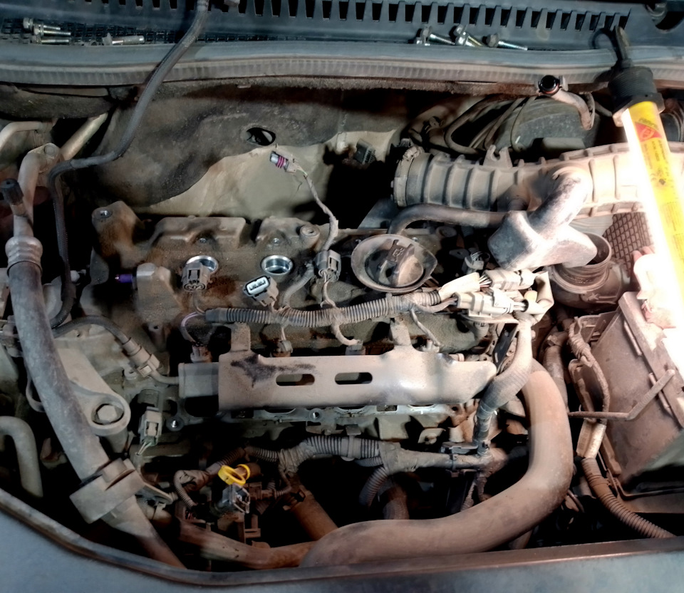

После неудачного опыта со свечами Champion OE 207 в июле 2021 года: www.drive2.ru/l/592814889328728020/ свечи применяю Рено-НЖК. До 40 тыс.км в осенне-зимний период эксплуатации и до 45-50 тыс.км в весенне-летний они в принципе ходят.

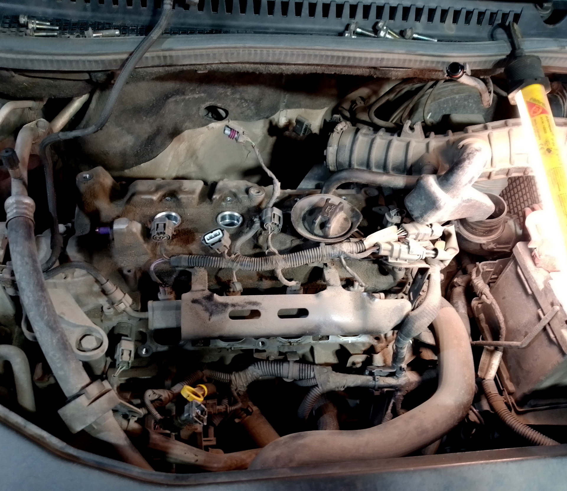

Звоню человеку, у которого беру и меняю свечи, спрашиваю что по чём. Свечи предлагает по 750 руб./шт. Замена с промывкой дросселя и адаптацией холостых оборотов 1000 руб.
Еду. Делаем.
Вот состояние старых свечей после 40 с небольшим тысяч побега с ноября по май:
Первый вопрос закрыт.

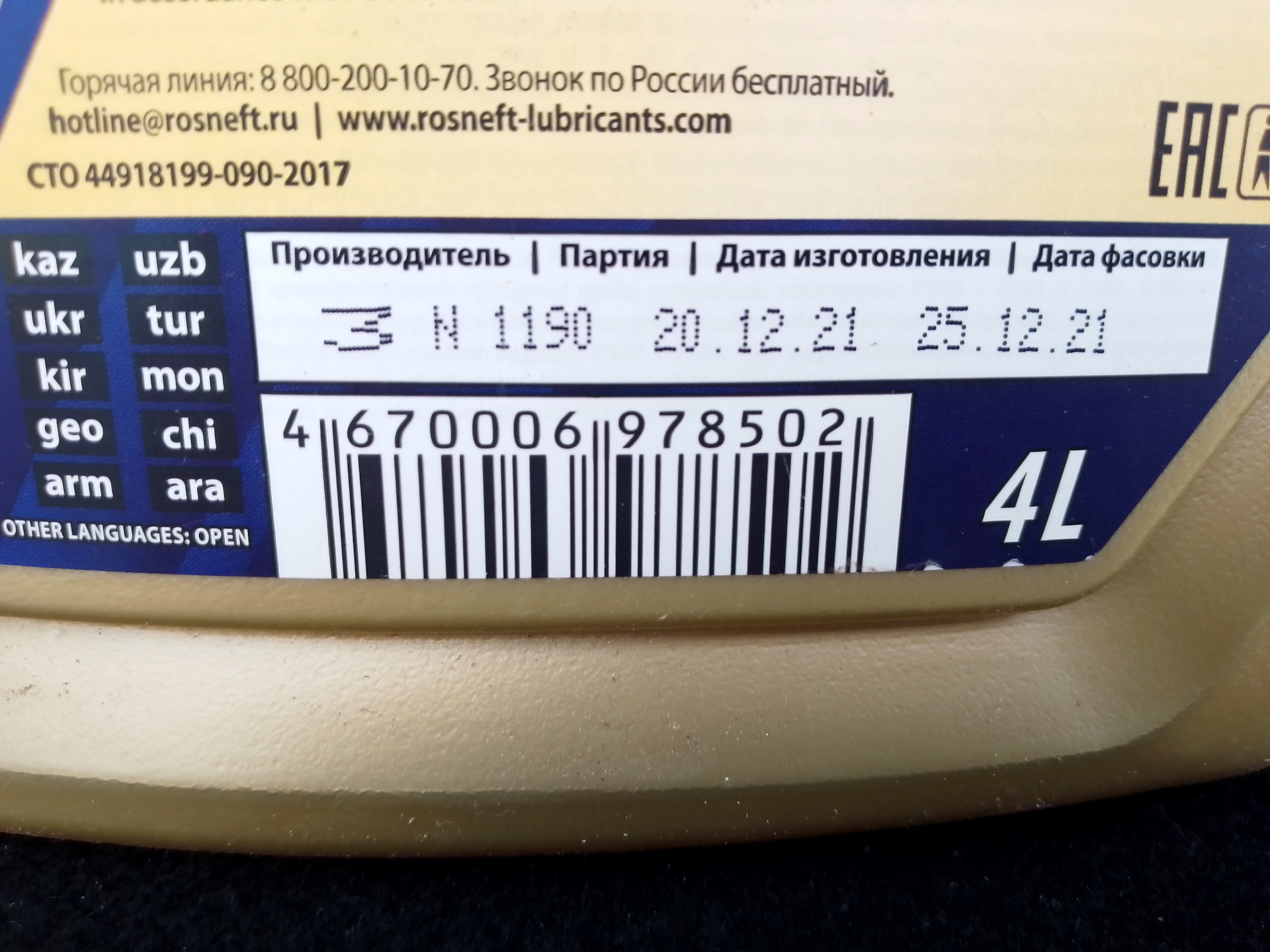

По поводу масла в двигателе. После подорожания эльфа в 2 раза я решил, что пора поддержать отечественного производителя и перешёл на синтетику Роснефть:
Первый раз купил его в конце марта в автодоке за 1075 руб. за 4-х литровую канистру. Отъездив на нём 8700 км, понял, что мотор на нём работает приятно. Расход чуть выше, чем на Эльфе, но совершенно не критичный. Второй раз по таким ценам его не нашёл и купил во "всехинструментах.ру" четырёхлитровую довоенную канистру за 1575 руб.
Почему 10w-40?
1) Летом низкотемпературные свойства моторному маслу не нужны.
2) Масло синтетическое.
3) Народ у нас не сильно догоняет, что синтетика бывает не только 5w-40, но и 10w-40. В связи с этим на масла второй вязкости спрос ниже и цена тоже.

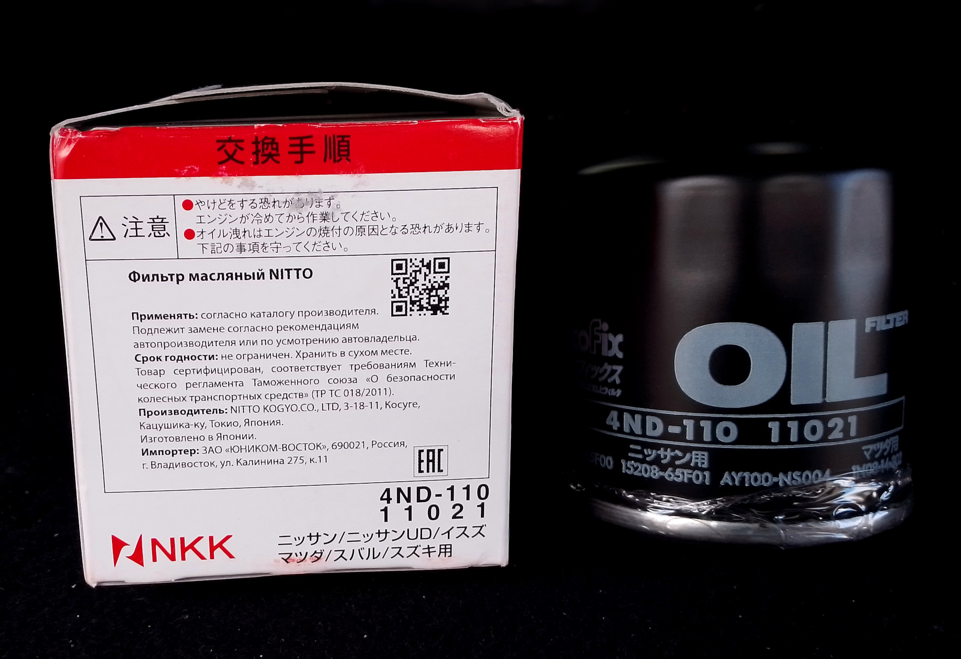

Масляный фильтр, который я любил ставить по 251 руб./шт., стал стоить дороже 500 руб. Пришлось перейти на вот такой:
По отзывам вроде неплохой. Покупал за 365 ру./шт. Сейчас он в автодоке подешевел и стоит 295 руб./шт.

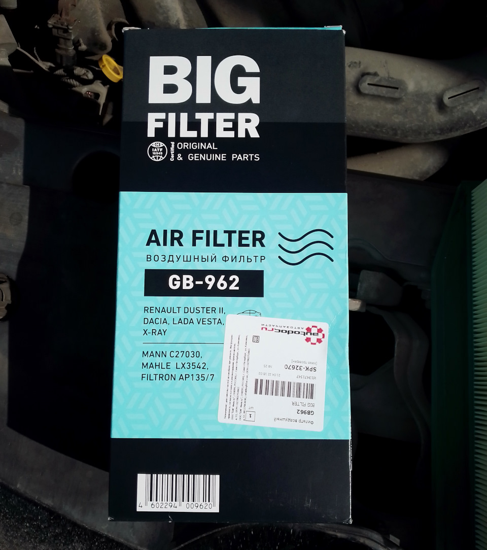

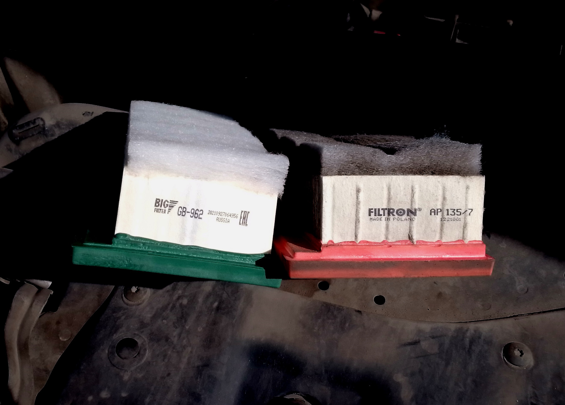

Воздушный фильтр двигателя ставил несколько раз польский фильтрон 135/7 пока он стоил 375 руб./шт. После того, как он стал стоить дороже 900 руб., я решил, что "Речь Посполитая Польска" вместе со всей своей продукцией отправляется в пешее эротическое путешествие пока не подешевеет до вменяемых цен.
Был закуплен воздушный фильтр от Питерского Бигура:
Отдал за него 425 целковых. Дорого конечно, но он не сильно от польского отличается в моём понимании

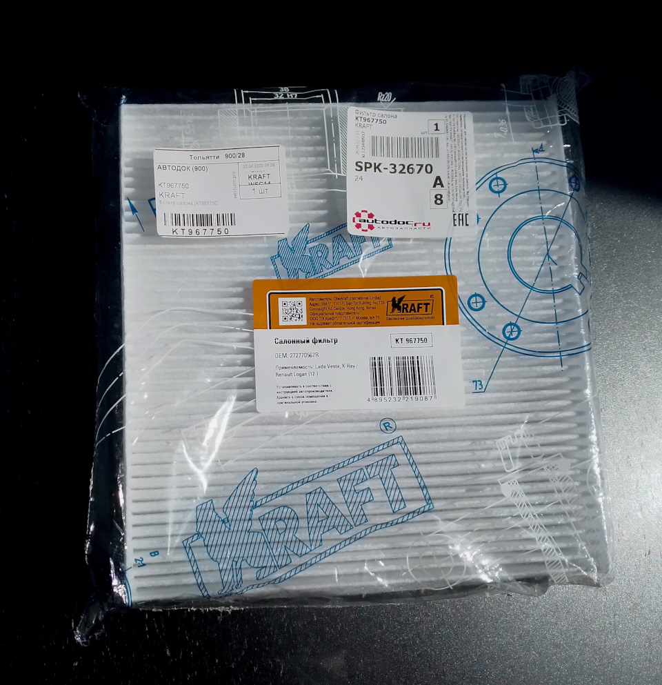

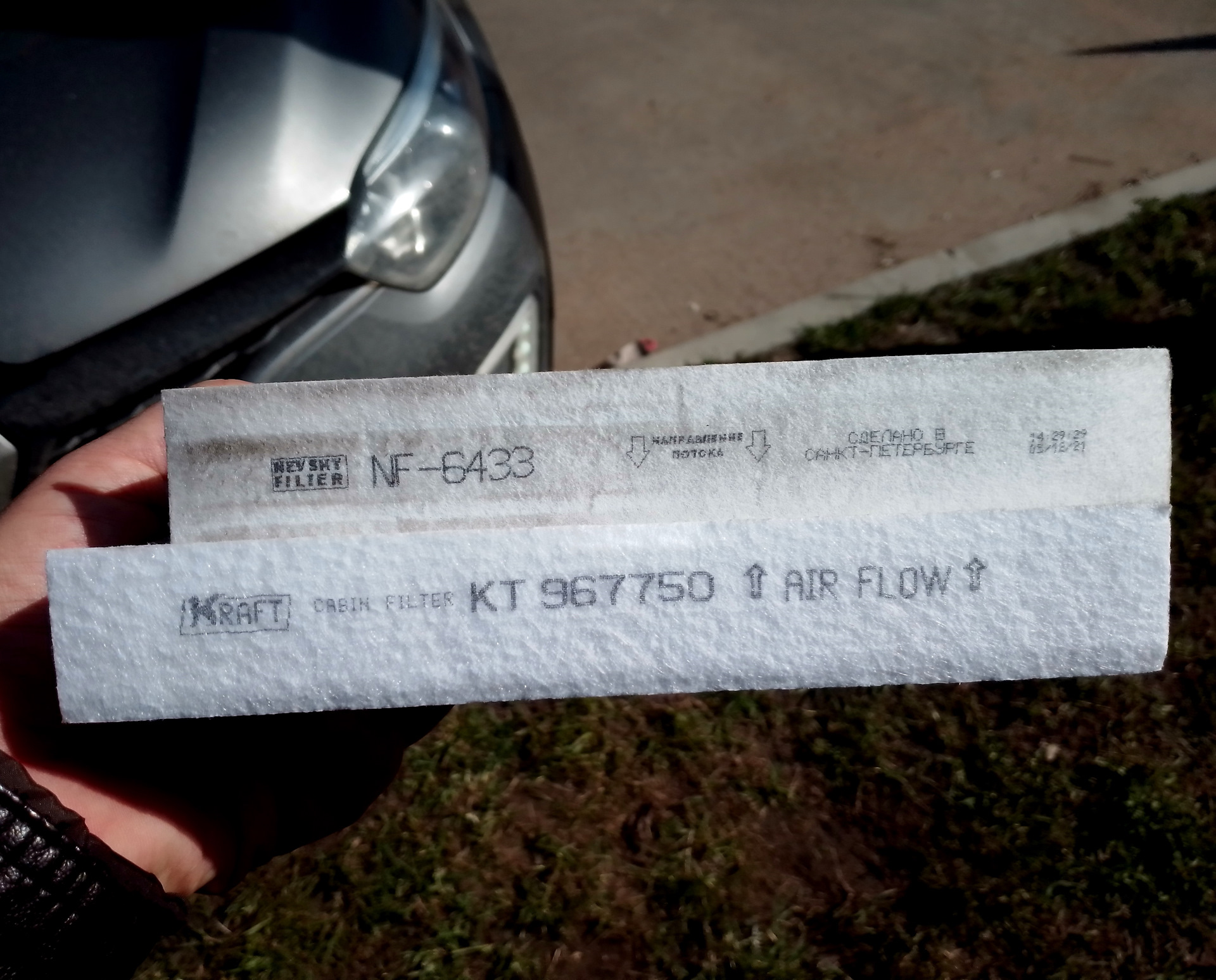

Салонник купил кЕтайский крафт за 265 руб.
Раньше ставил невский фильтр, но он хуже по исполнению (чисто моё мнение) и сейчас дороже крафта

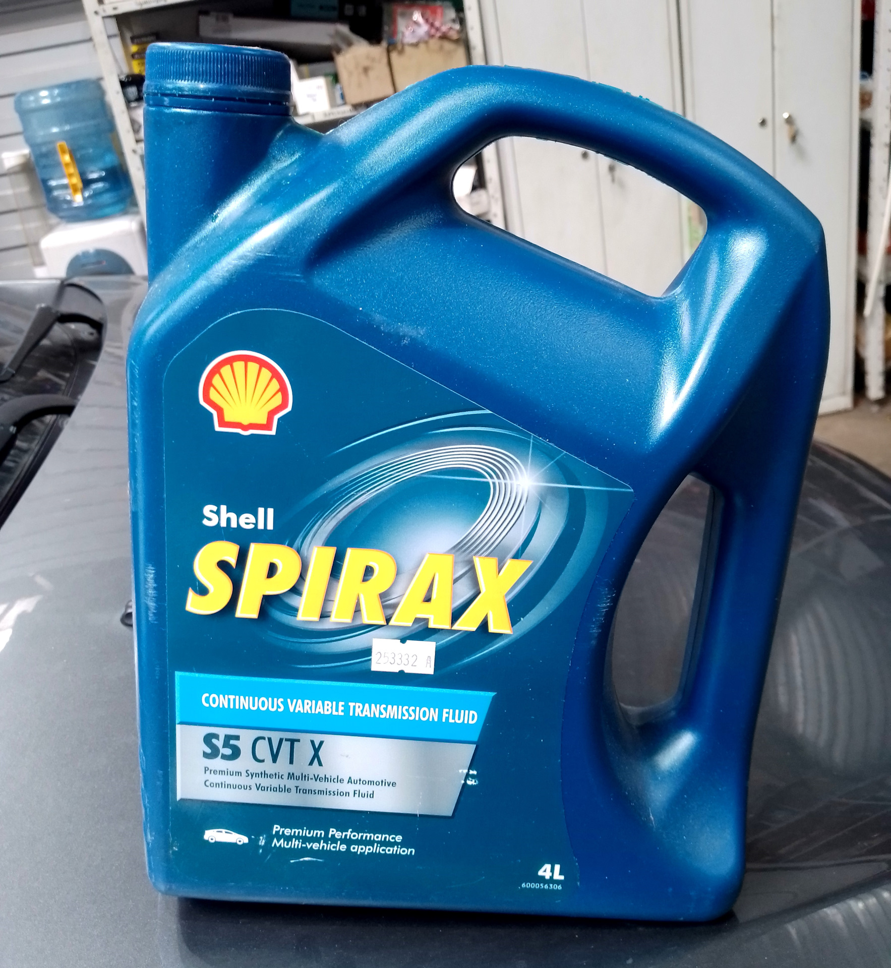

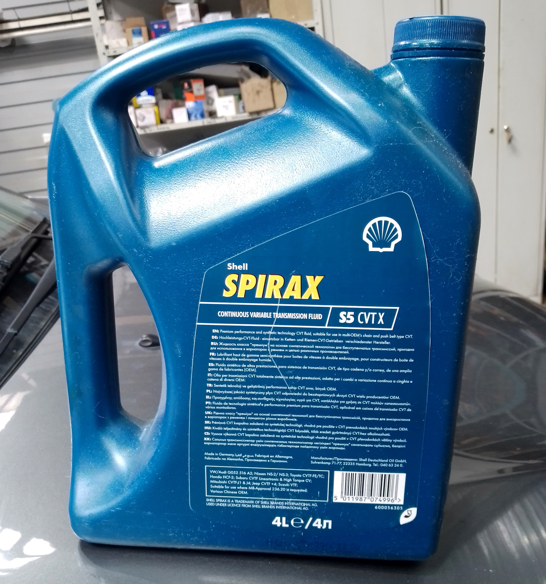

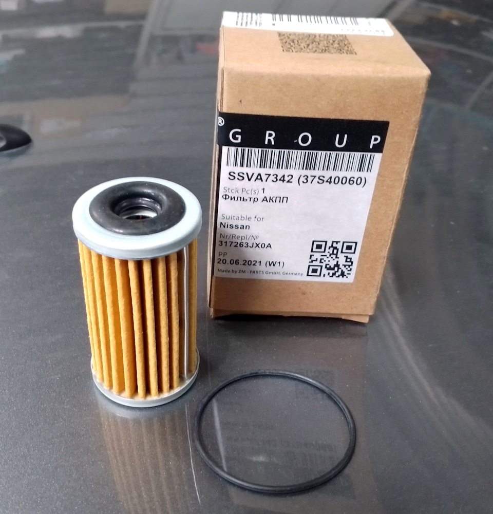

Ну и наконец масло в вариаторе. После последней замены: www.drive2.ru/l/608924383943087433/ я проехал 30 с небольшим тыс. км. и решил просто обновить масло ( слить сколько сольётся и столько же залить) и заменить фильтр тонкой очистки.
Масло использовал шелл, закупленный по "3 копейки" ещё прошлым летом
Вместо ниссановского фильтра 315263JX3A, цена которого перевалила за 1000 руб., приобрёл аналог SOLLO SSVA7342 за 535 руб.
В принципе те же яйца, только вид сбоку. Покрутил его в руках, опасений он у меня и у "человека, меняющего масло в вариаторе" не первый раз не вызвал.

У бигфильтра салонник даже угольный стоит копейки.
Масляной фильтр советуют нитто 4nd111, там больше площадь фильтрации.

Отпишитесь по соло когда будет следующая замена:))) она шла в комплекте с резинкой ? сам ищу какие нибудь аналоги ниссановского фильтра, но страшновато, с вариком шутки плохи:))) хорошо бы давления замерять через cvtz50 до и после установки, интересно на какие аналоги перешли сами сервисы по ремонту вариков
С резинкой. Люди ставили, ничего страшного не случалось. Он на ощупь даже прилично сделан и размеры один в один
Если производить замену масла с интервалом 7500 — 8000 км, то все равно какой изготовитель масла, если конечно это не гаражный разлив. Все остальное от лукавого.
10w 40, работа масла в пределах -30 +40. И сюдя по тестам, не хуже чем ельф и другие с красивыми этикетками
10w40 на летний период имеет место быть. Как бы дальше с ценами на м8 не пришлось переходить)))
Это синтетический 10w-40 с температурой застывания до -38 по моему ))) и допуск Рено есть
1. Champion — хорошие свечи зажигания, но не те, которые завозят в Россию + много контрафакта.
2. Champion не выпускает свечей зажигания для Renault Kaptur, 1.6.
3. Ближайшая по характеристикам к оригинальной свече зажигания — свеча зажигания Champion OE130/T10.
4. Свеча зажигания Champion OE207 — свеча с платиновым электродом и с расстоянием между электродами не 0,9, а 1,1.
Да, похоже на подделку нарвался.

В общем-то и общаться-то не о чём. Все решения в принципе поддерживаю. Единственный вопрос — про адаптацию оборотов. Если снять питание с АКБ, то разве нужна адаптация? И да, ещё один — свеча, третья справа, имеет более тёмный изолятор. Из за чего?
Обуглился от нещадной эксплуатации более 40000 км ))))
