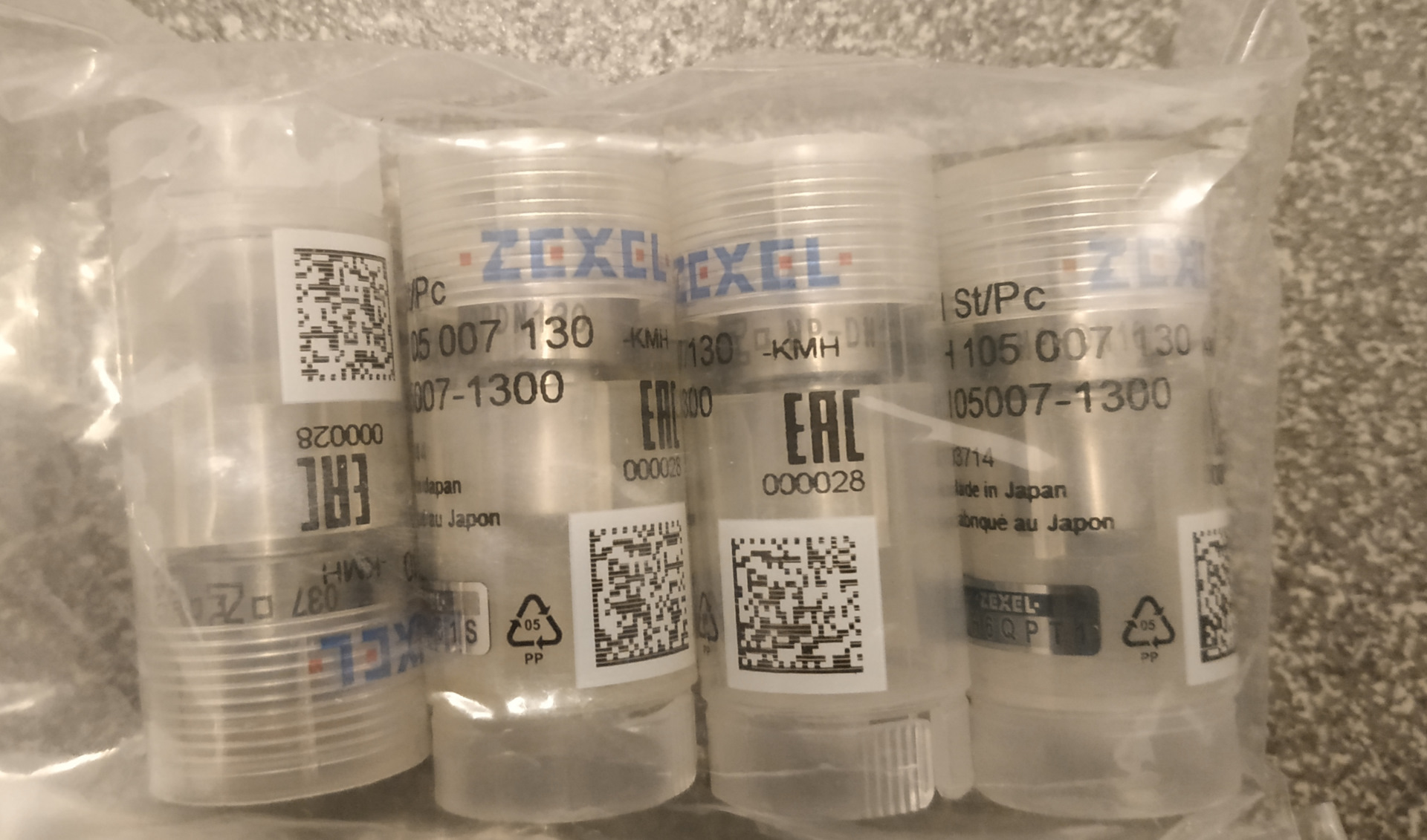

Давно не нравилось как работали форсунки — запах непрогоревшей солярки в выхлопе недвусмысленно намекал. Распылители приобрел еще в октябре и все никак не мог раскачаться на их замену — сначала было лень ехать к топливщикам, потом стало лень отмывать заросший грязью двигатель.
К аппаратурщикам съездил в марте, зарядили распылители во второй комплект форсунок. А пока галл стоял на козлах в ожидании редуктора лень все-таки удалось перебороть и с помощью пены, щетки, азелита и какой-то матери двиг мне удалось отмыть.
Поставил форсунки, отрегулировал зазоры клапанов. Машину не узнать — я и забыл что он так ехать умеет 😂

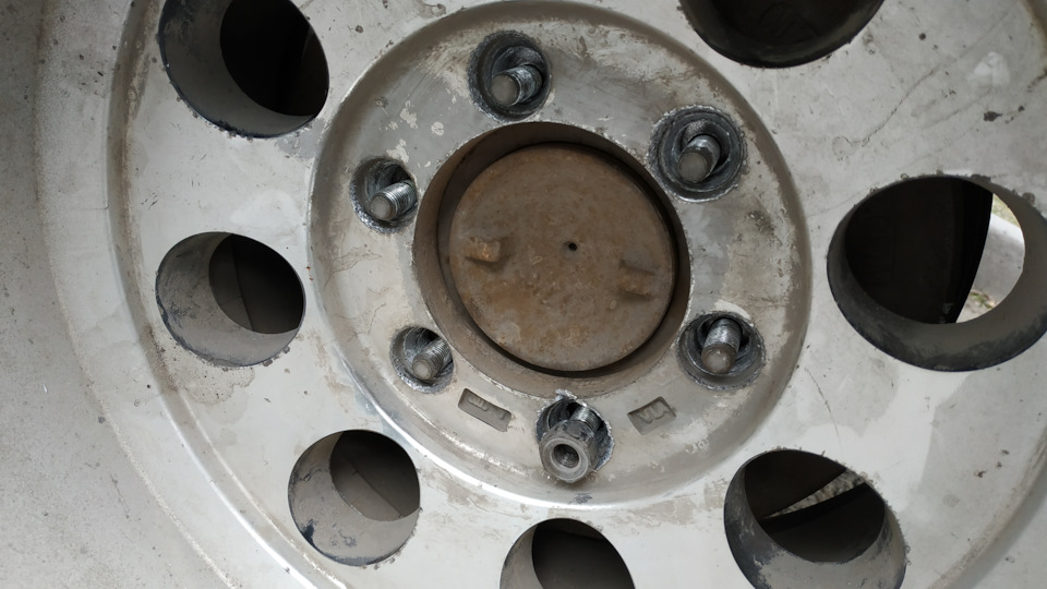

А еще это был бы не я, если бы все прошло гладко. При постановке машины на колеса, я похоже забыл протянуть одно из них. Еду по городу, сигналит парниша из соседнего ряда — "Братан, ты ща колесо потеряешь!". Жмусь к обочине, выхожу поглядеть, а там…
Чуть не отхватил от кармы за раззвиздяйство
Комментарии 2
Х**** приколы… У меня как-то самым странным образом были прослаблены почти все гайки на колесе — я малость прифигел от "болтанки"… Но обошлось просто подтяжкой гаек…
А теперь умножай это "х****" на 100 — перед моим выездом на нем Танюха пол-города проехала с мелкими в салоне.
