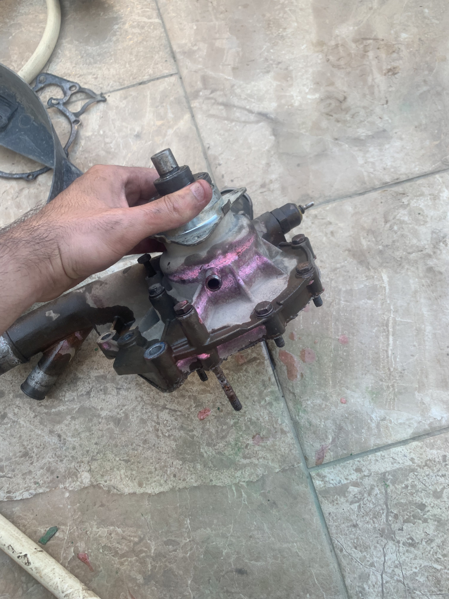

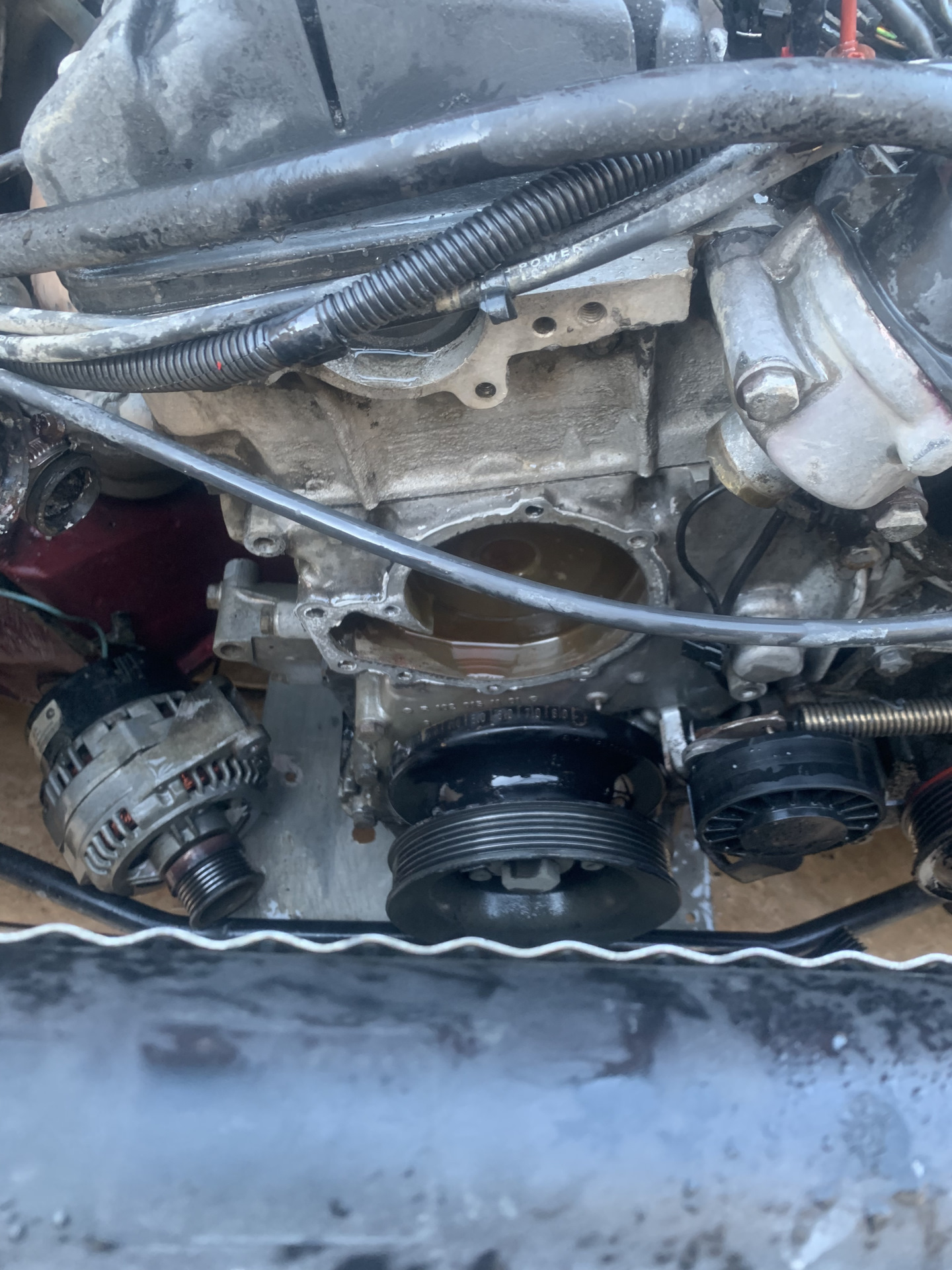

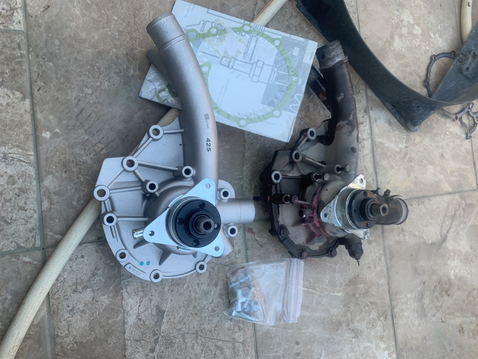

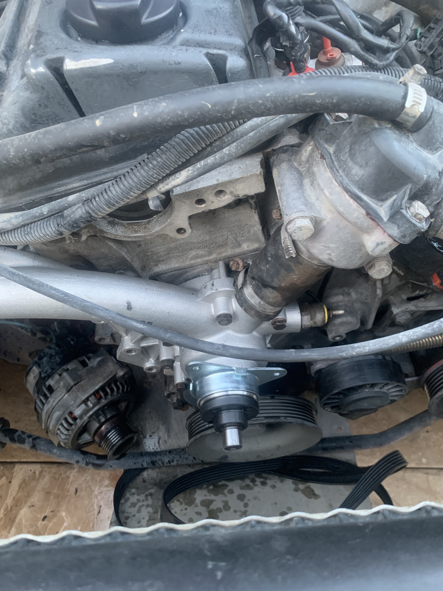

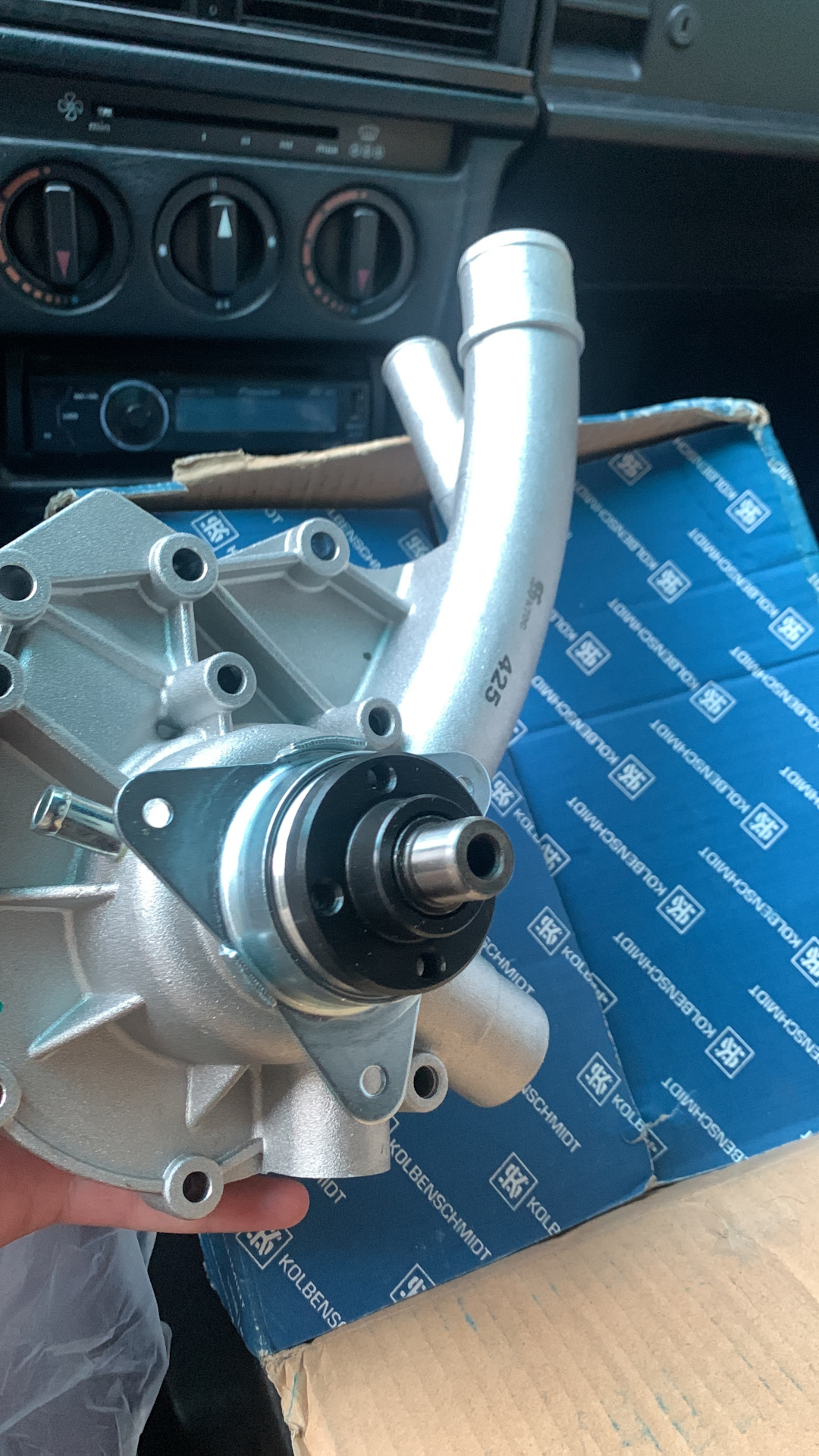

Замечал что начинает капать антифриз со штуцера, это первый признак умирающей помпы. Не стал что то мудрить реставрировать, просто купил новую помпу фирма известна своим качеством вроде что то и в оригинал поставляет. Описывать процесс замены помпы не буду так как там все элементарно просто, скидываешь генератор и откручиваешь в круг болты(главное не перепутать по длине).
По старой муфте видно что она подтекала.

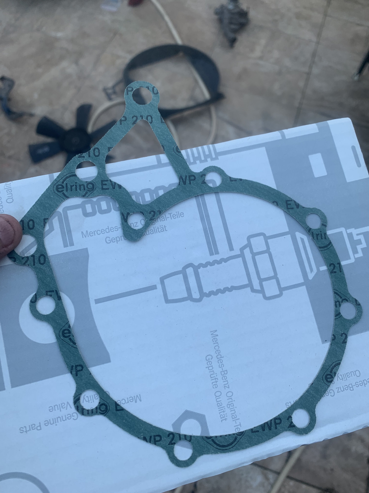

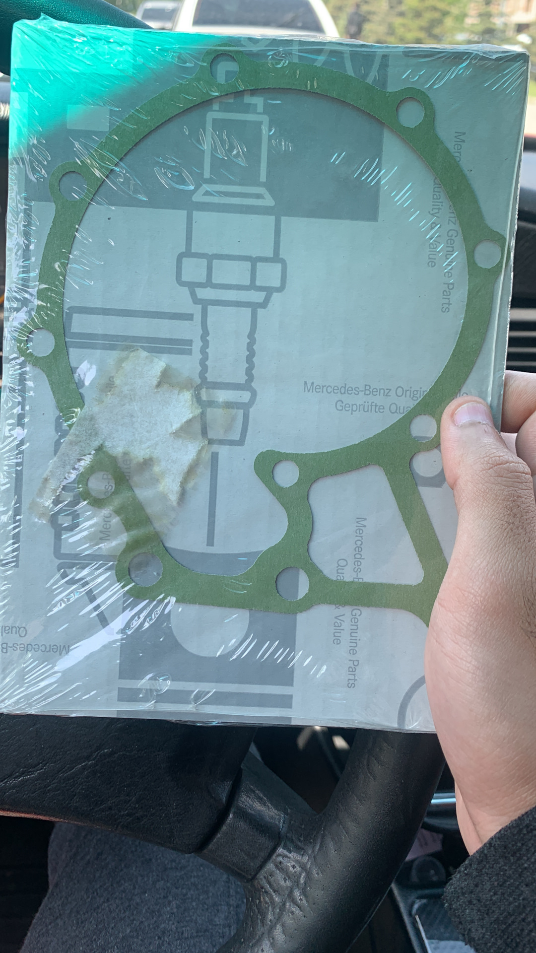

Купил оригинальную прокладку, так как комплектная была случайно порвана при транспортировки.
Подитожив скажу, что был сильный шум под капотом, из за этого и менял ролики греша на подшипники, оставалась помпа, но оказалась что и не она. Все собрав скрежет остался, но если слегка намочить ремень звука как не бывало. Вот не могу понять мне достаточно просто поменять ремень? Или надо капать глубже, ещё не нравится что устройство натяжителя какое то не штатное, взамен заводской распорки либо пружины стоит какая то пружинка от ваза… Видать как всегда придётся подойти комплексно к вопросу, а пока просто попшикал силикона на ремень и он как я полагаю временно затих. На втором фото видно натяжитель.

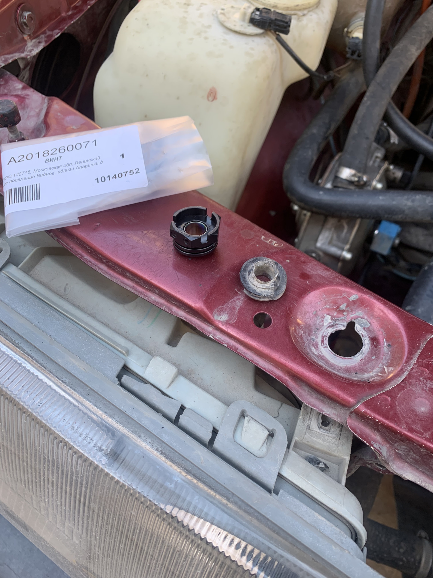

Так же приобрёл крепления фар все четыре дабы регулировать зазоры. Но правая фара совсем печальная крепления приделали абы как, заморачиваться с ней не вижу смысла так как ещё и фирмы непонятной, буду искать пассажирскую фару по приемлемой цене.

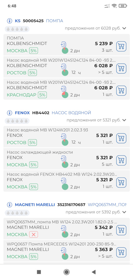

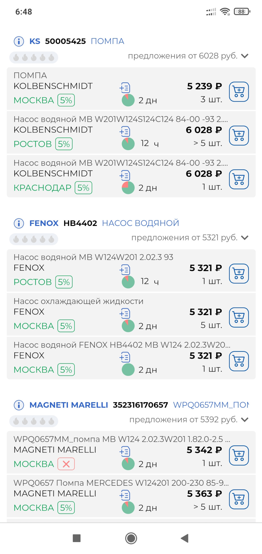

И чё стала сейчас помпа по деньгам?
Где как смотреть, средняя цена 7-8т на этой фирмы.
Что то дорого . У нас она 5300 рублей на данный момент стоит . Я ставил фирмы Dolz уже 50 тысяч прошла, вот она сейчас стоит 4500 руб .

У меня так выбежал весь антифриз зимой. Между помпой и движком прохудила. Помпа тож не люфтила, заказал прокладку и на герметик. Все норм.
