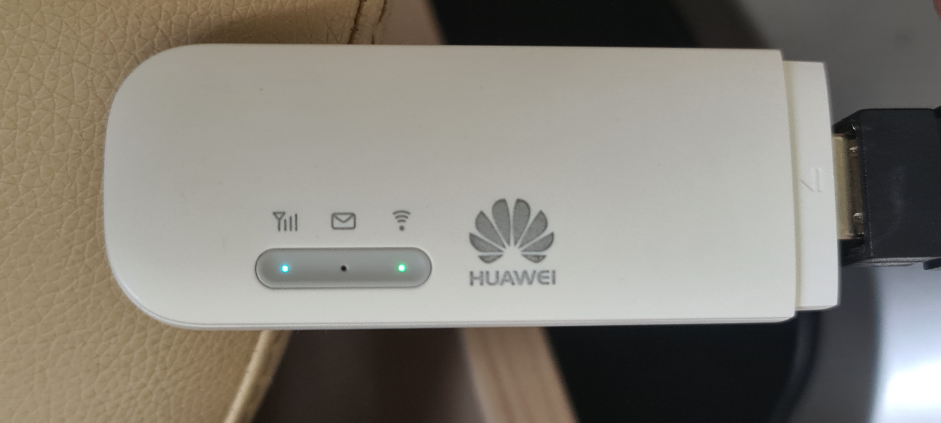

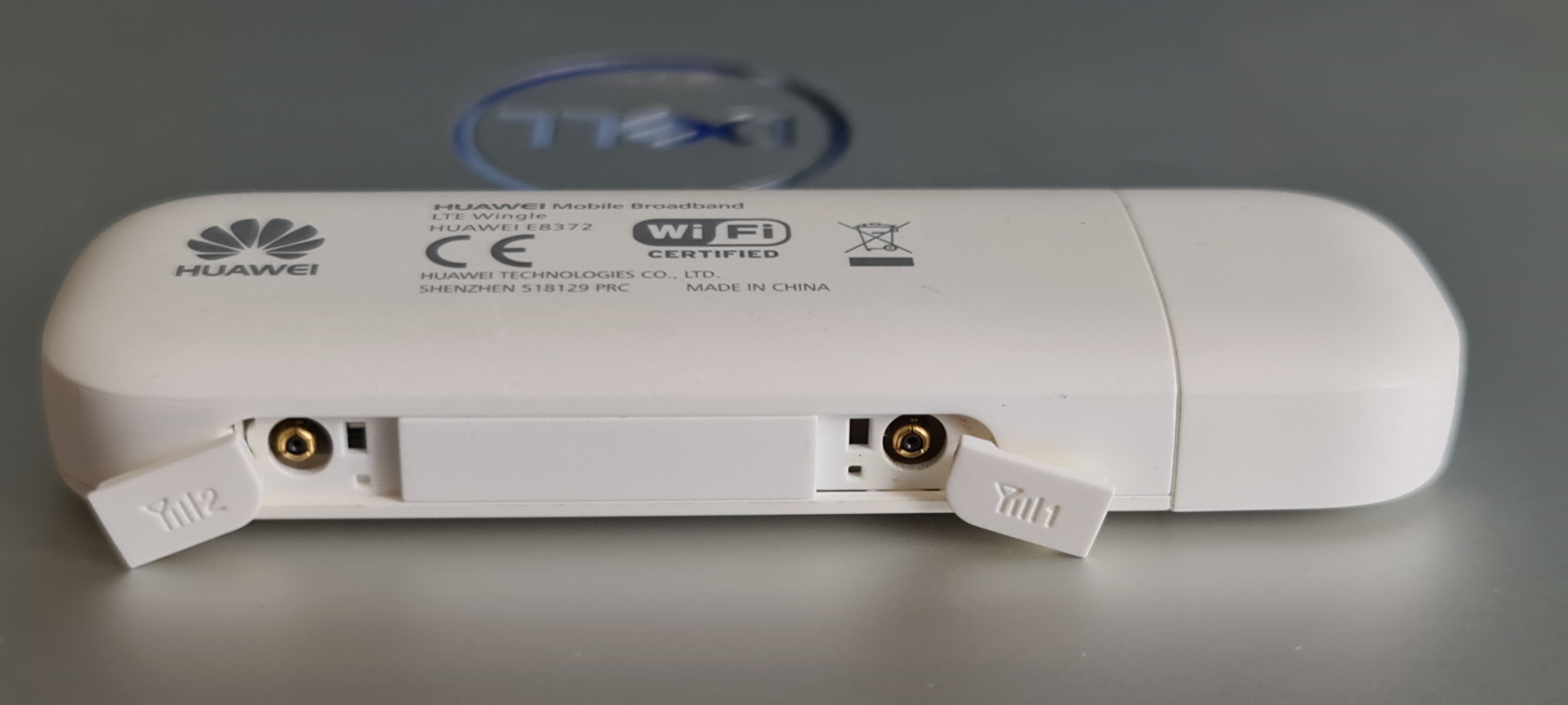

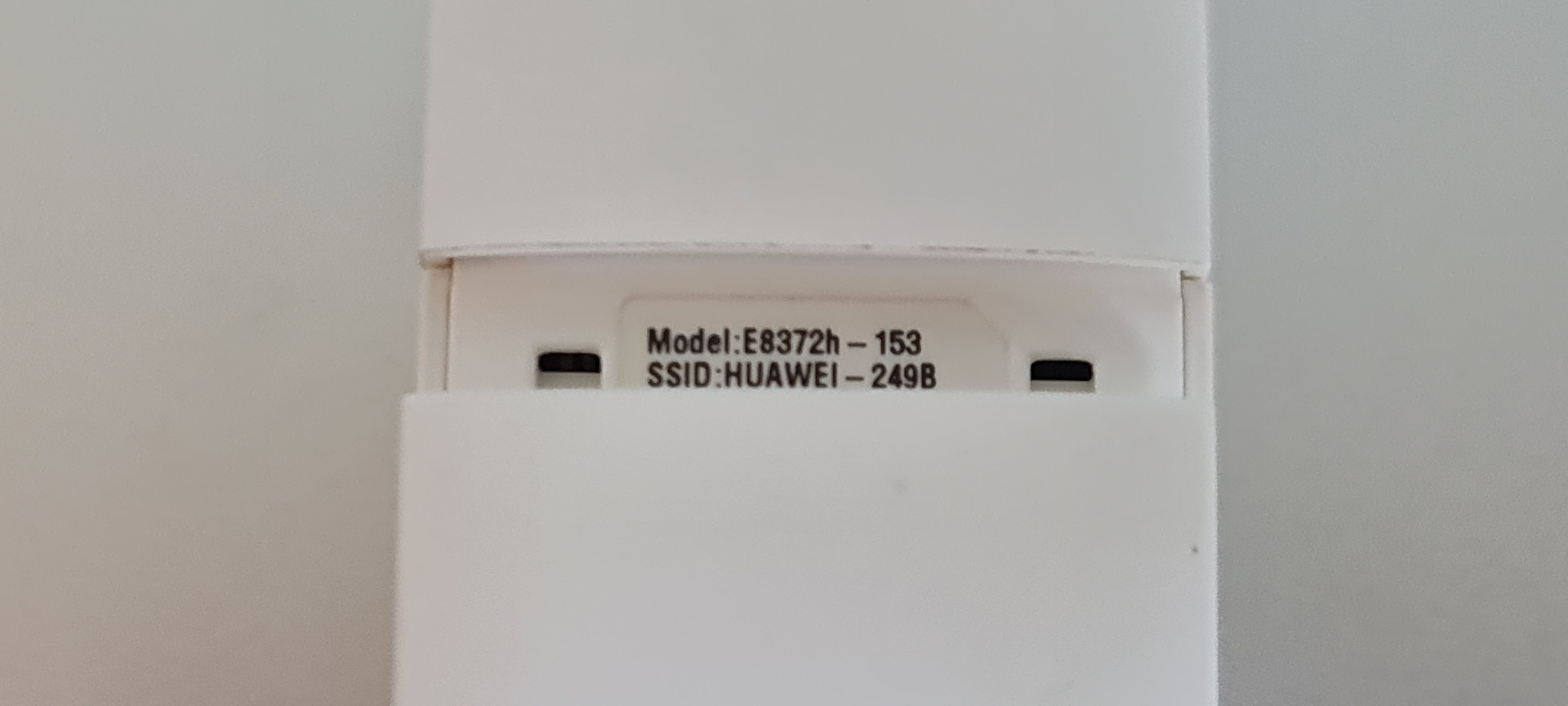

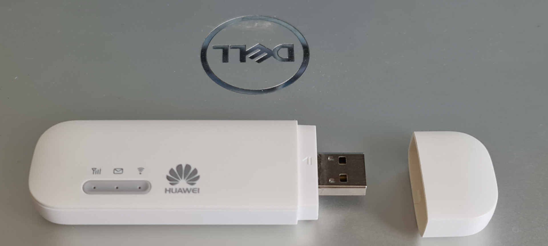

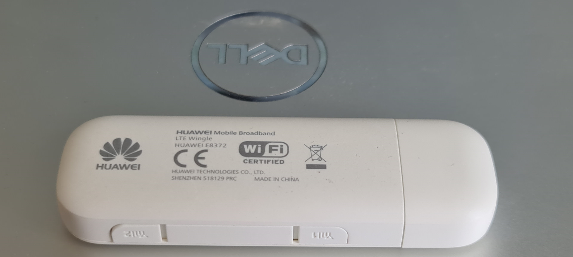

Сегодня пришел заказанный ранее Модем HUAWEI e8372h-153 с возможностью раздачи Wi-Fi. Оригинальный девайс от HUAWEI, чистый с заводскими настройками, надо будет закатать в него модифицированную прошивку под все SIM всех операторов и под любые тарифные планы в том числе и смартфонные и соответственно зафиксировать TTL. Буду использовать его как точку доступа для магнитолы Winca TL-155A S310
Есть абсолютно такие же, но 320 версия (HUAWEI e8372h-320), их лучше не приобретать, так как они не прошиваемые от слова совсем. Знающие люди вообще никак их не рекомендуют, ну либо можно их использовать только с модемными тарифными планами, со смартфонными тарифами 4G интернет принимать и раздавать не получится, так как операторы будут блокировать скорость передачи данных. Инструкция по прошивке здесь: skustore.ru/blog/russian-stores/1479.html

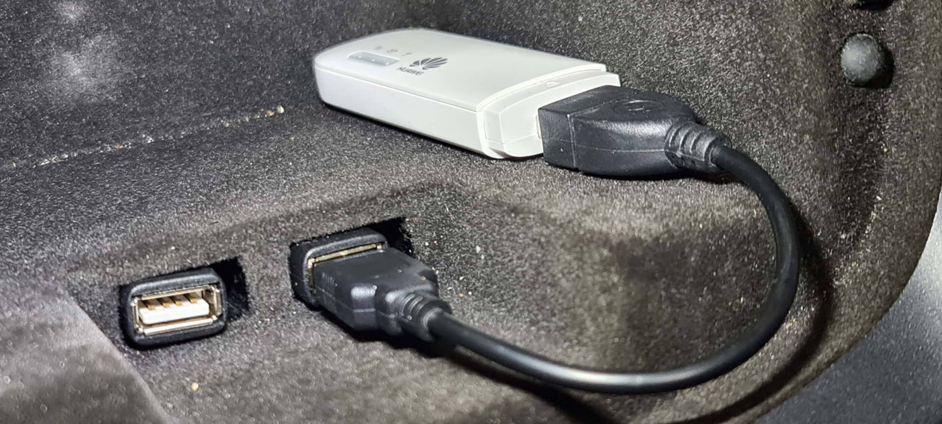

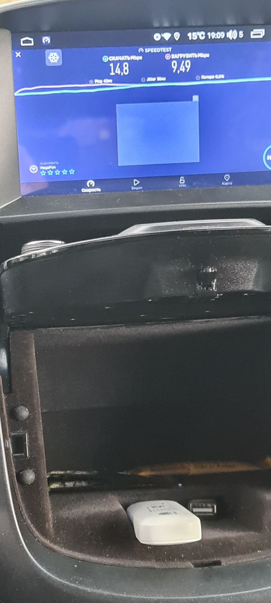

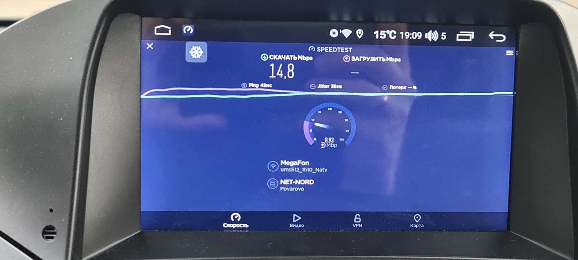

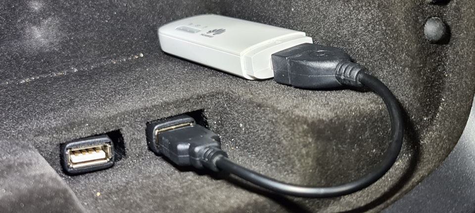

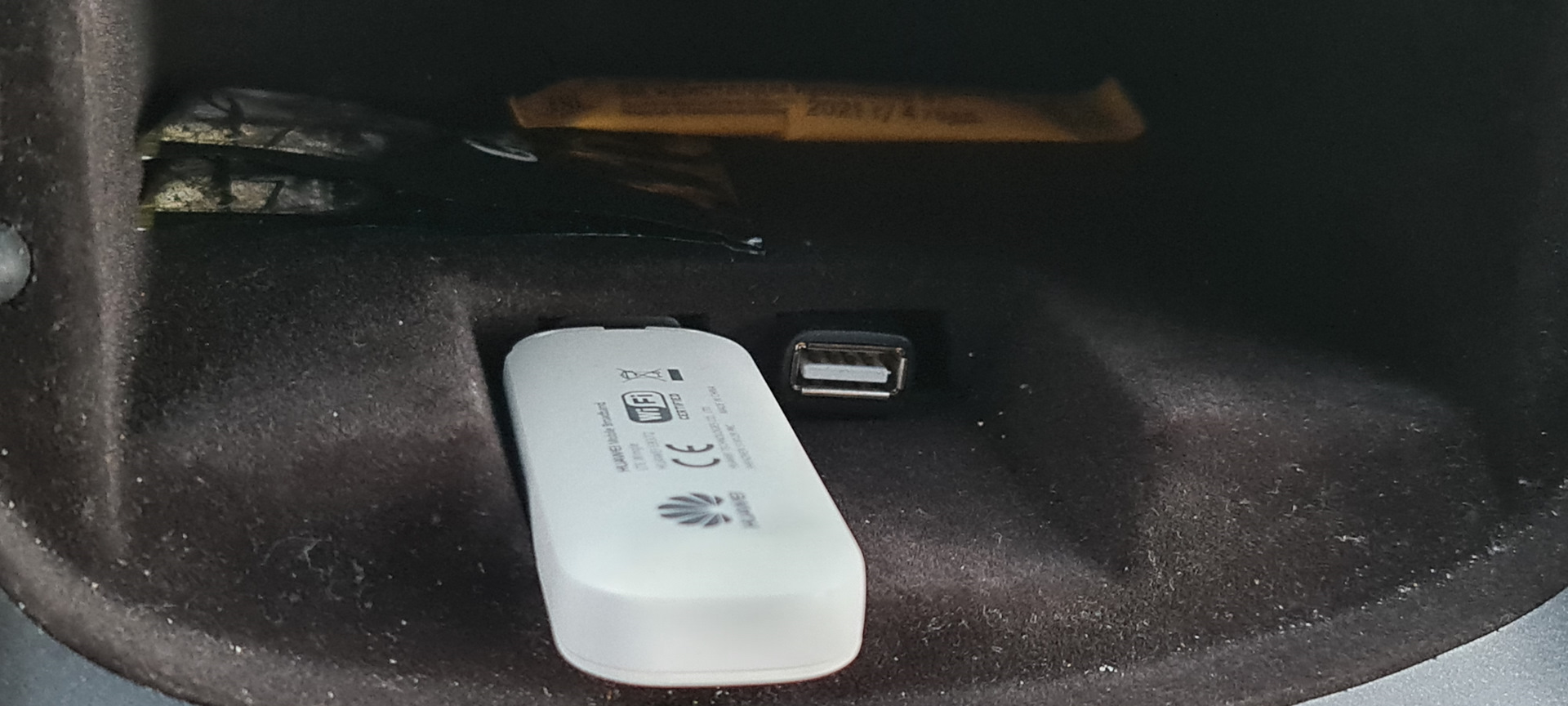

Цена хорошая, все что я видел на авито ценник от 5 т.р начиная за уже прошитую версию Telenor, Bolt, Zonk, MTC, MegaFon и т.дпитание от любого USB, после прошивки и настройки можно втыкать хоть в Power Bankс поддержкой LTE/4G и Wi-Fi точкой доступаHUAWEI e8372h-153Можно дозаказать две дополнительные антенны для улучшения сигнала 4GПриступим к прошивке, инструкция здесь: skustore.ru/blog/russian-stores/1479.htmlВсе прошил, все норм все работает, не знаю правда сколько максимум устройств потянет в режиме точки доступа. Дома показывает не очень большую скорость до 15mbps. Надо проверить на улице на самой магнитоле. Возможно придется докупать SMA антенны или ПигтейлВ таком положении передняя крышка бокса не закрывается, надо думать про небольшой удлинительВ принципе на улице скорость такая же 15 mbps, на отдачу еще меньше 9-10 mbpsЛибо подключить его к розетке багажника, надо посмотреть там питание сохраняется или нет после выключения зажиганиязавалялся дома USB-удлинительразмерчик то, что доктор прописал, и не длинный и не кортокий в самый раз!ну теперь занял в боксе на полке свое законное место, передняя крышка теперь закрывается норм

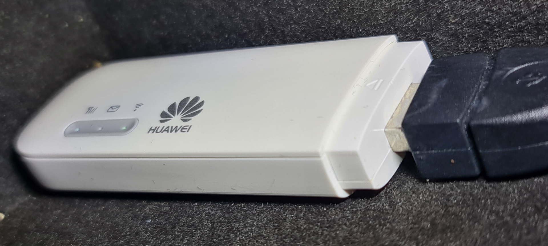

Радиус действия вне авто не проверял, надо будет проверить, wifi отличный- у меня ГУ постоянно через него подключено и вся семья подключается, бывает пять-шесть устройств одновременно к нему прицепляются, 4G сейчас скорость примерно 25-30 mb/s, когда проверял последний раз пару недель назад. Устройство мне нравиться, но единственный минус- очень нагревается, особенно летом в закрытом боксе, лучше конечно его выносить куда-то наружу. Кстати к нему можно подключить две выносные антенны, тогда радиус действия еще больше увеличится. А так в пределах салона автомобиля, более чем достаточно.

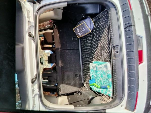

В багажнике розетка работает постоянно, проверено.
все вышел из положения, нашел usb-удлинитель

Кстати все прошил все работает, дома показывает скорость 15mbit/sec, может на улице больше будет
