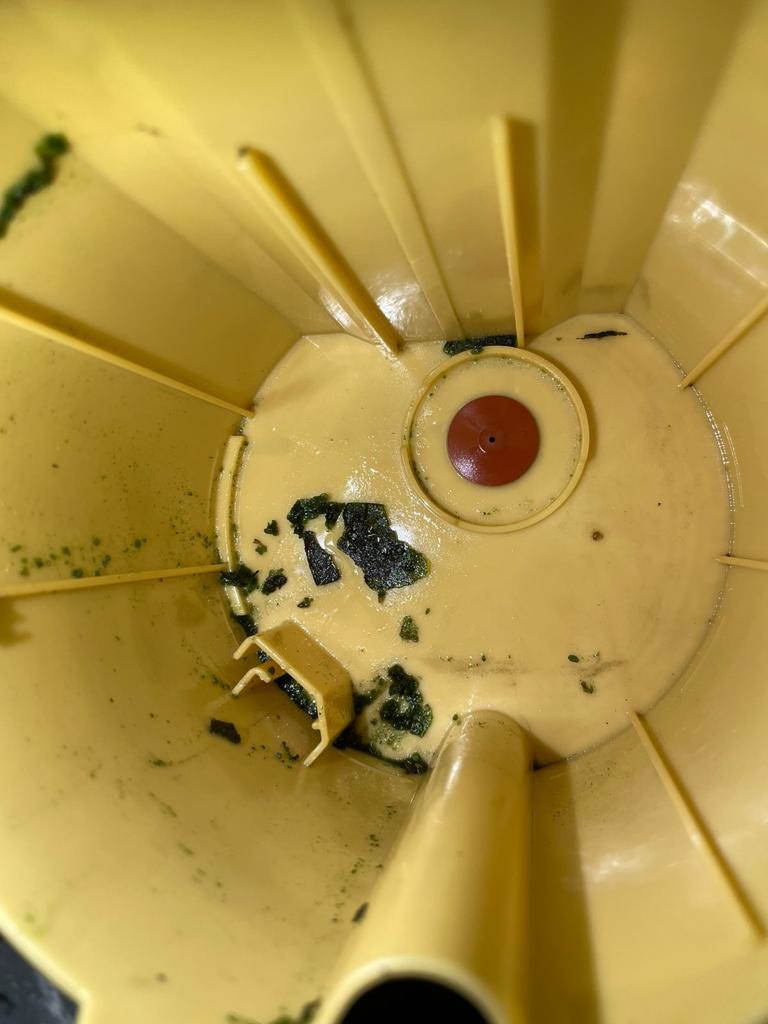

Еще до того как автомобиль перешел в мое владение, была у него болячка, автомобиль просто глох на 1/4 бака.

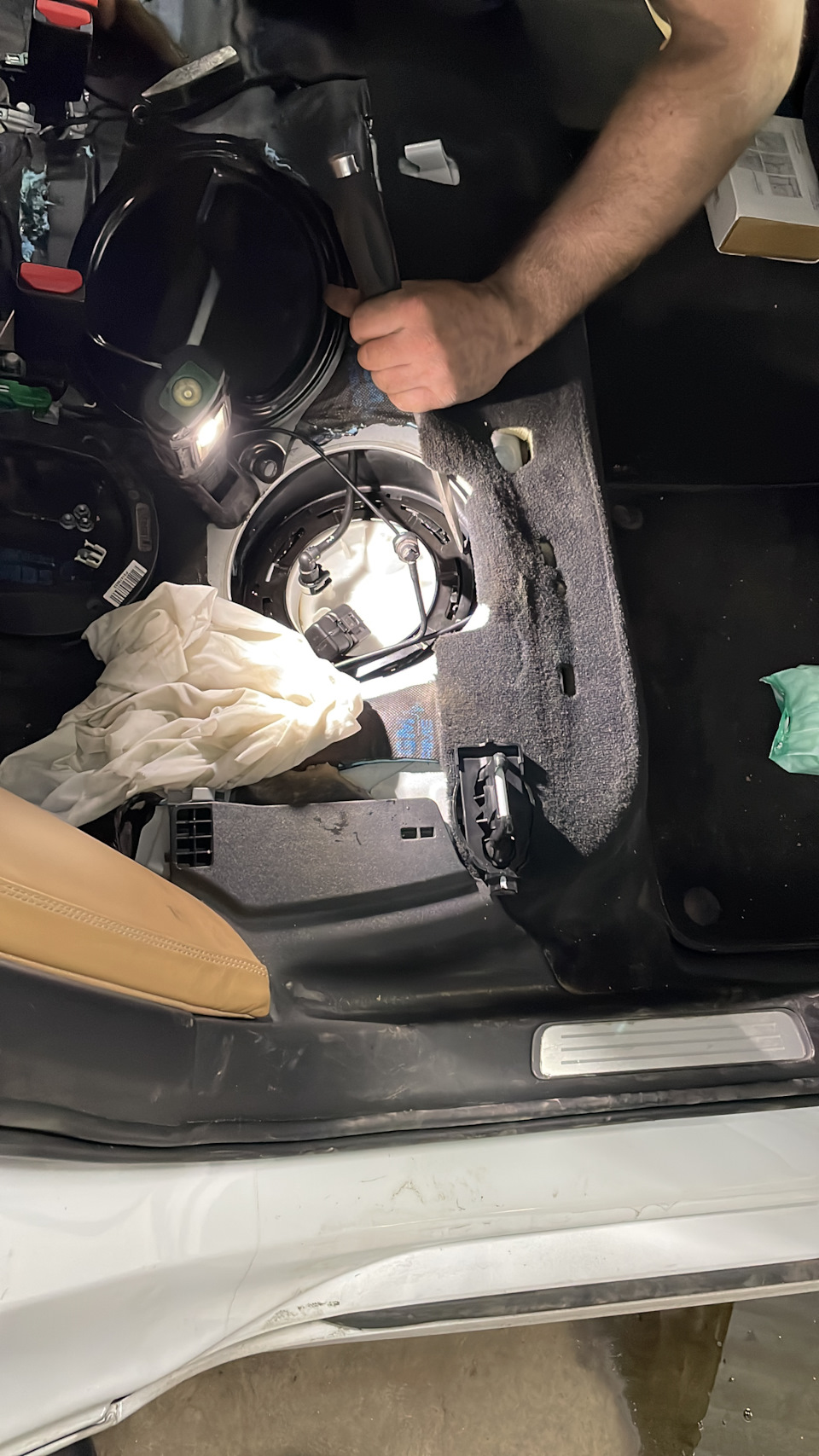

Все это началось после поездки на юг нашей родины. В ноябре месяце мы всё-таки поймали эту неисправность. В левой части бака 20 литров, в правой 0 литров. Понятно, что не работает эжекционный насос в баке.
Благо тут есть лючок в салоне.

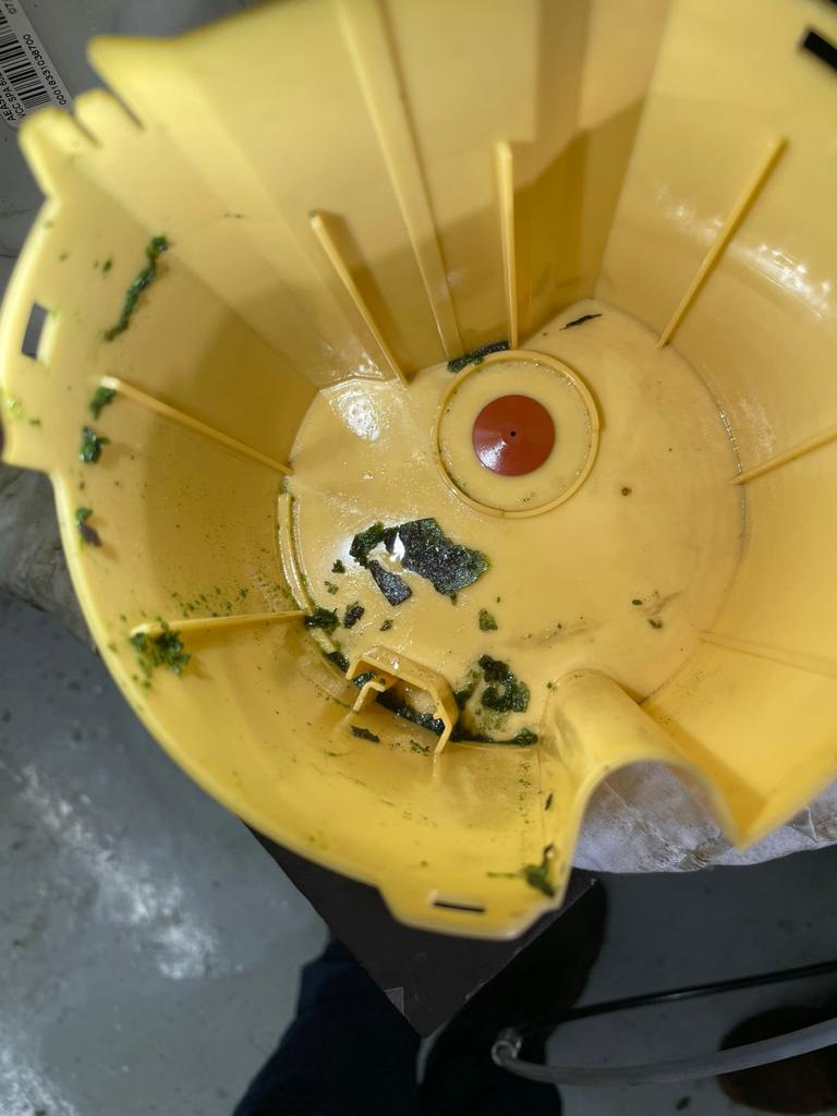

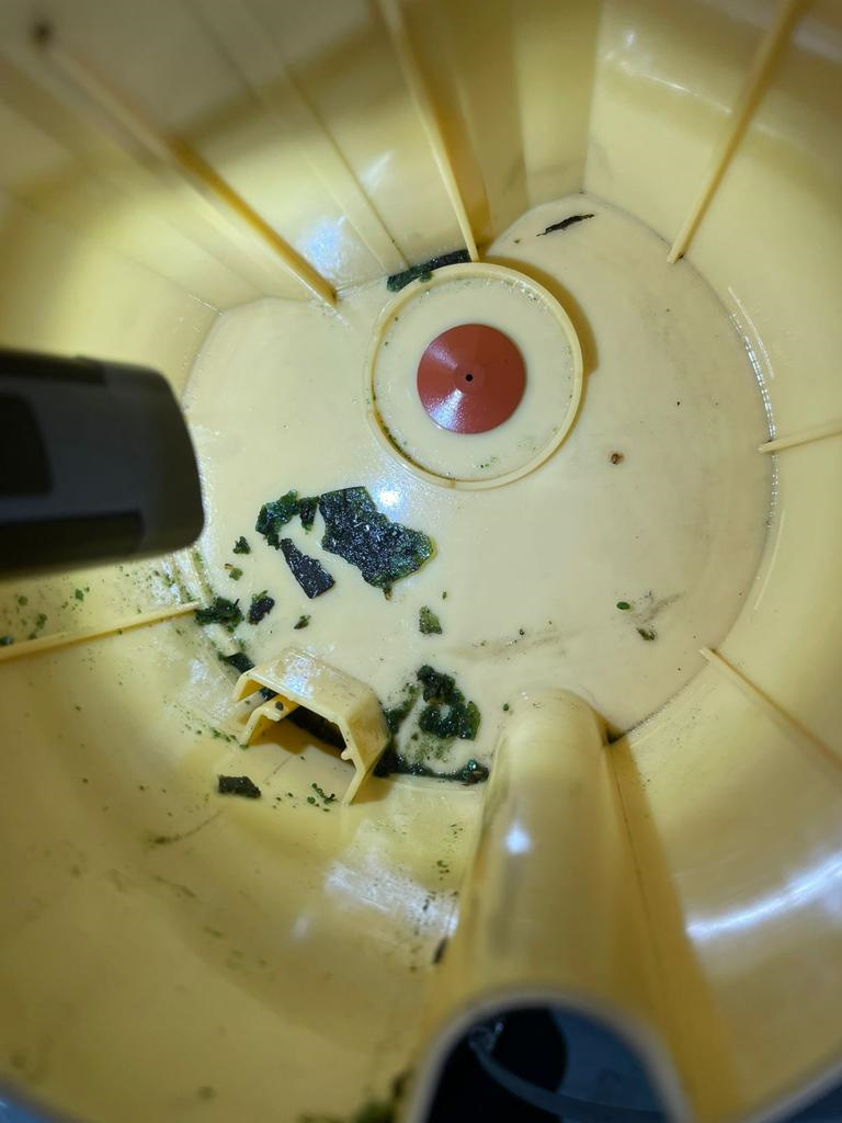

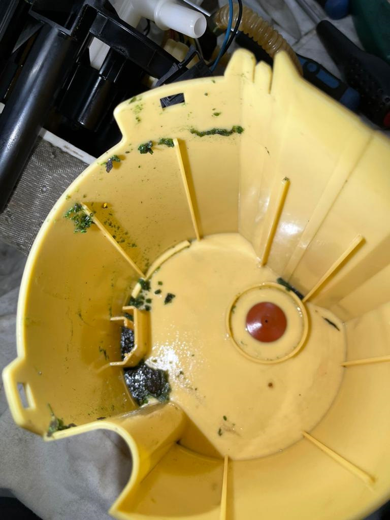

В стакане насоса мы нашли артефакты.
Что то консистенции карамели застывшей. Забита вся сетка насоса и сам стакан.
Вычистили все это, продули эжекционный насос в баке, снять его нельзя, он меняется вместе с баком.
Все собрали, завели. Работает, проблема ушла, но для клиента сделали пометку что если снова начнется то меняем бак, ибо эжекционный насос меняется только вместе с баком.

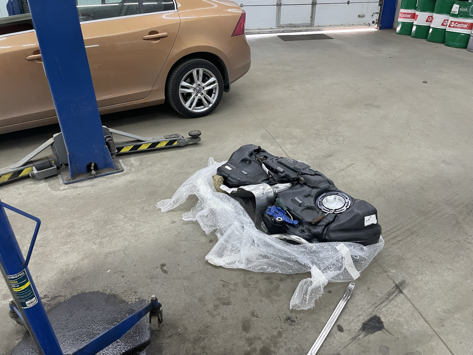

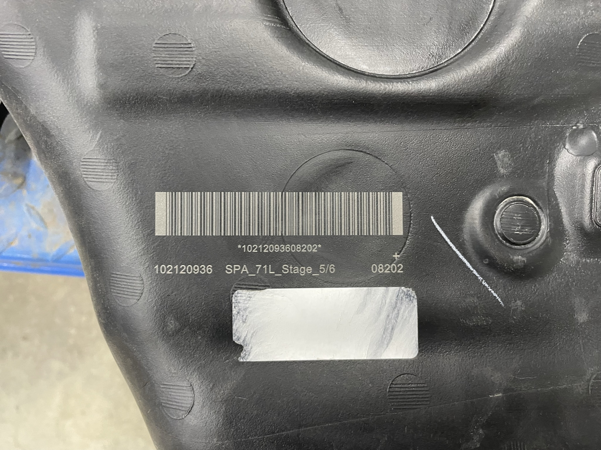

Шло время и это авто я купил в декабре. Ну и в середине января возвращаясь с Игоры, на 1/4 бака автомобиль дернулся, зажег черепашку и заглох через несколько секунд. Ну мне то все понятно стало сразу, кто это, морально был готов менять бак, тем более раз уж его менять то сращу и вкинуть большой бак на 71 литр.
Начались поиски бака, конечно в РФ они стоят 25-30 тысяч рублей, да еще и разной комплектности, без лямок, термокожуха и насоса.
Пришла на помощь Польша, нашел бак, стоит в пересчете на рубли 15 тысяч, по описанию с насосом, по фотографиям с термокожухом. Лямки уж найдем тут.
Пока суть да дело, 24 февраля началось то что все знают. И доставка этого чуда стала за гранью возможного.
Но тут как говорится не имей 100 рублей и имей 100 друзей, на помощь пришел старый добрый друг SenatorBrest Он нашел каких то людей, те еще людей, а там уже и бак зацепили, короче через 5 рук бак оказался у меня :) Санек ты лучший!

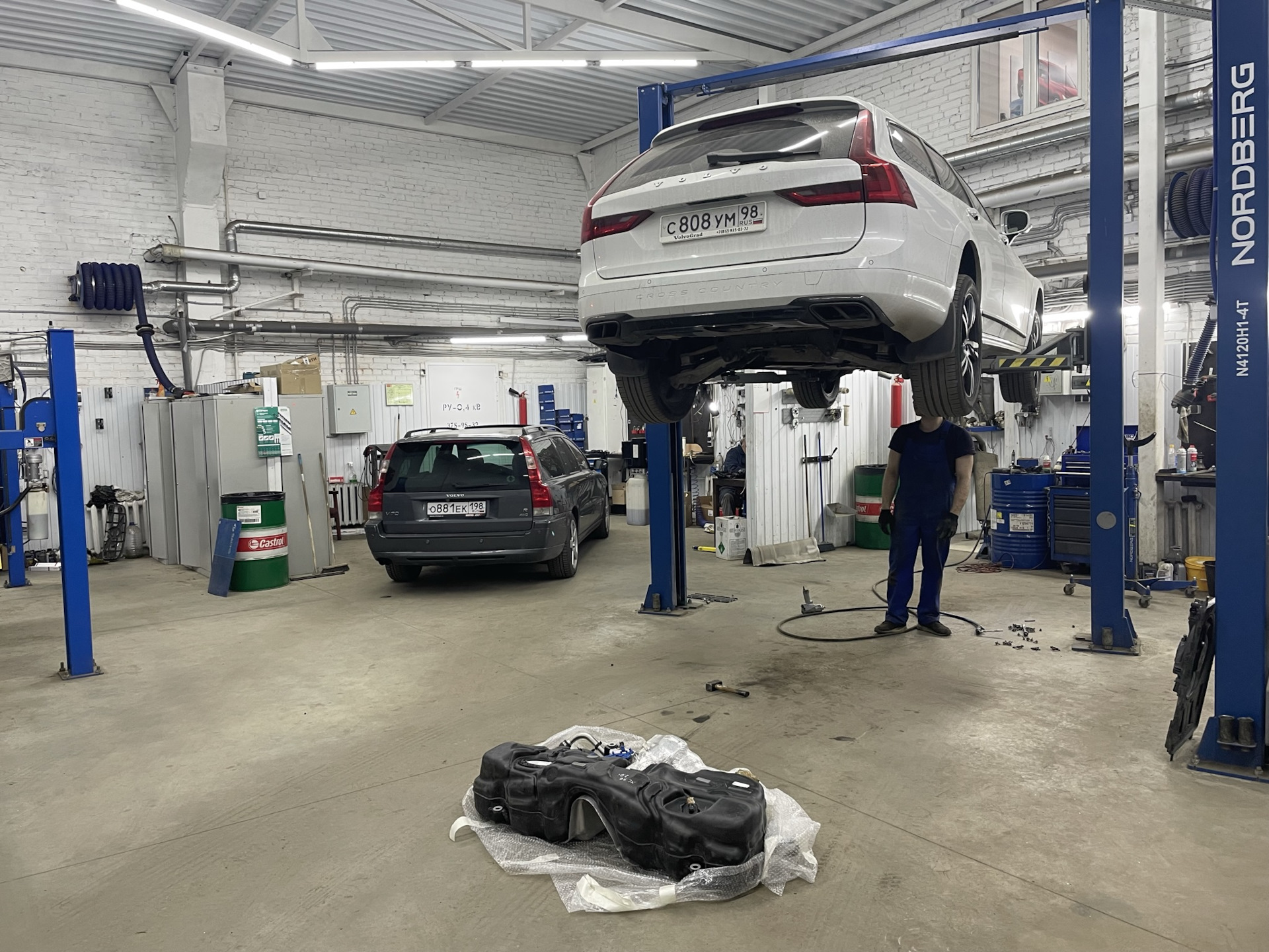

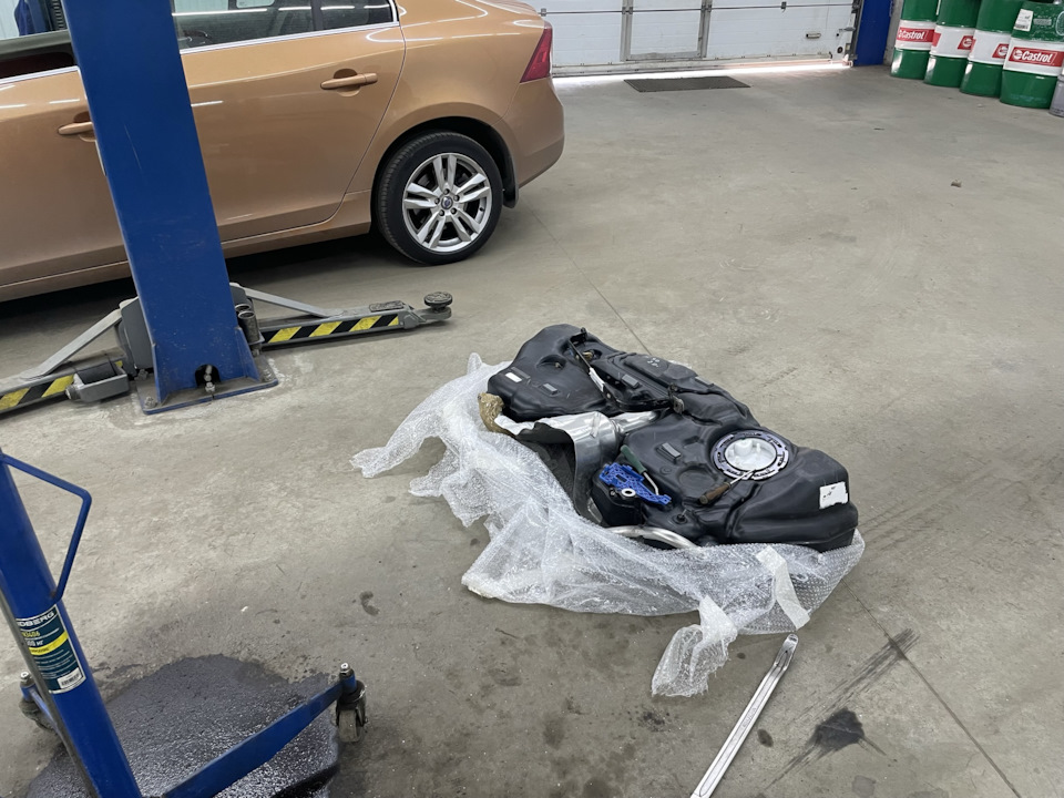

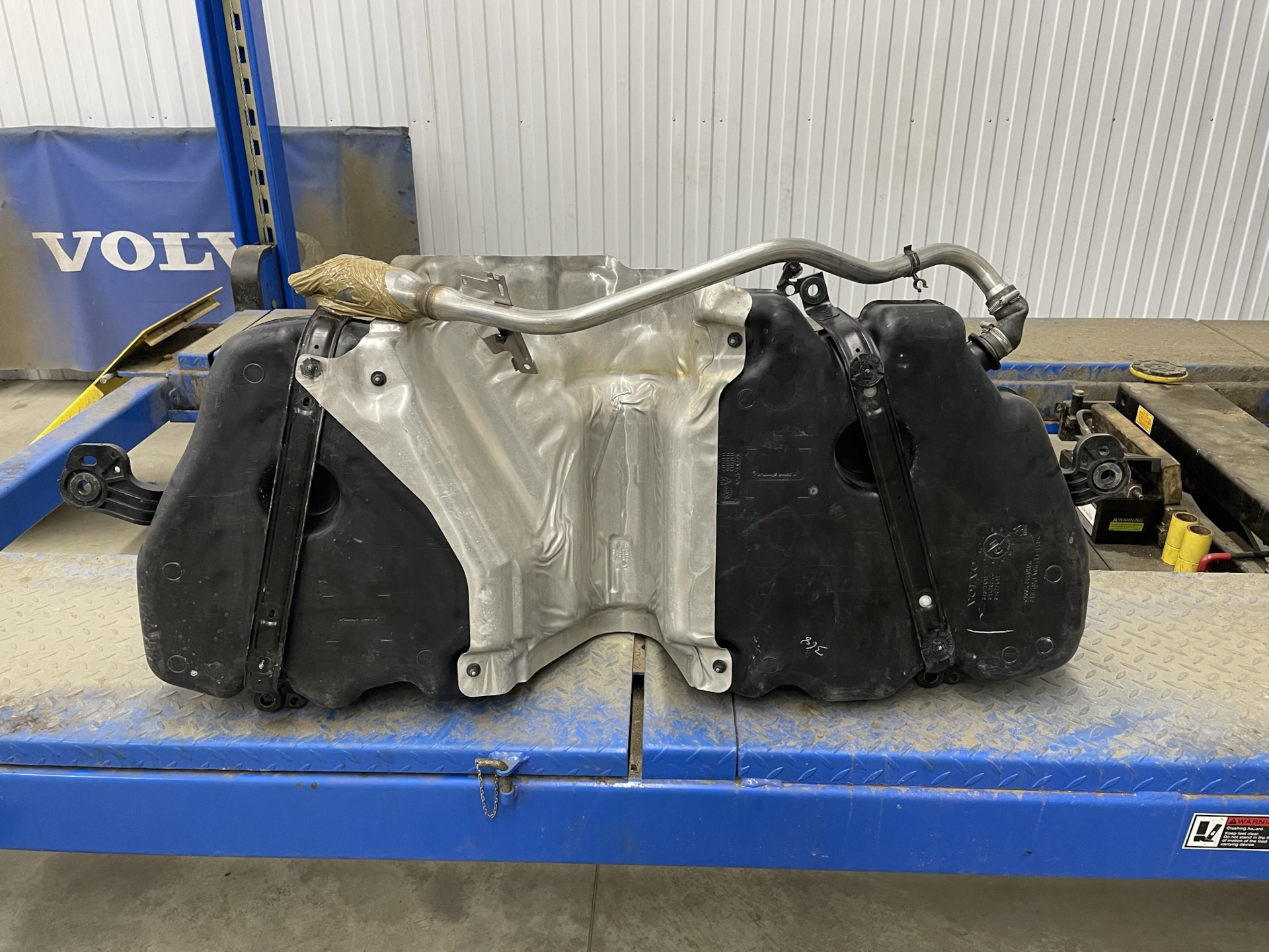

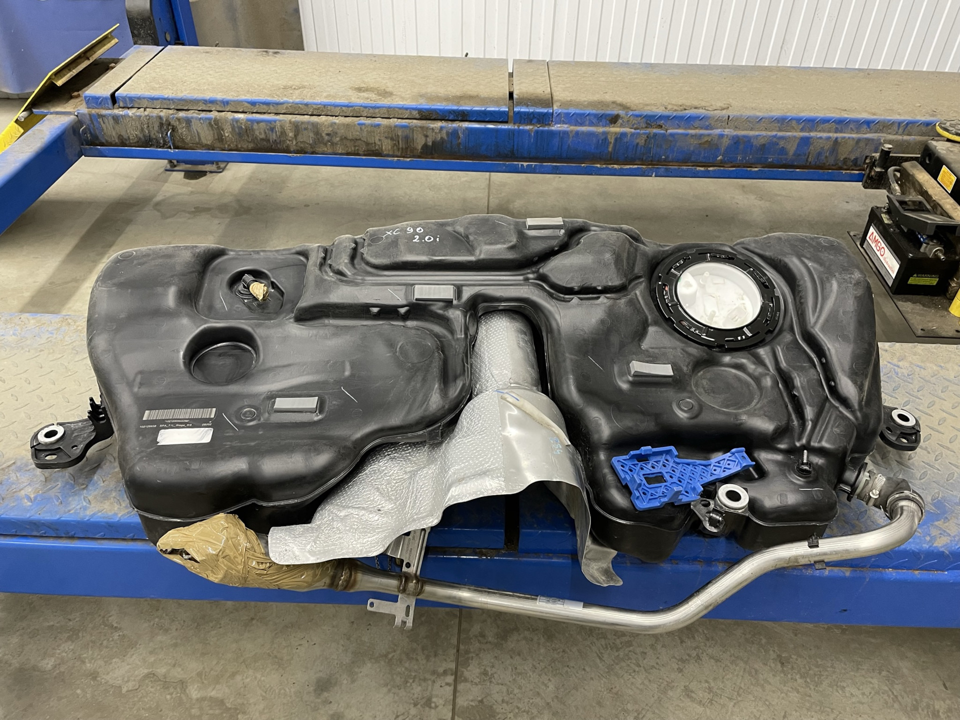

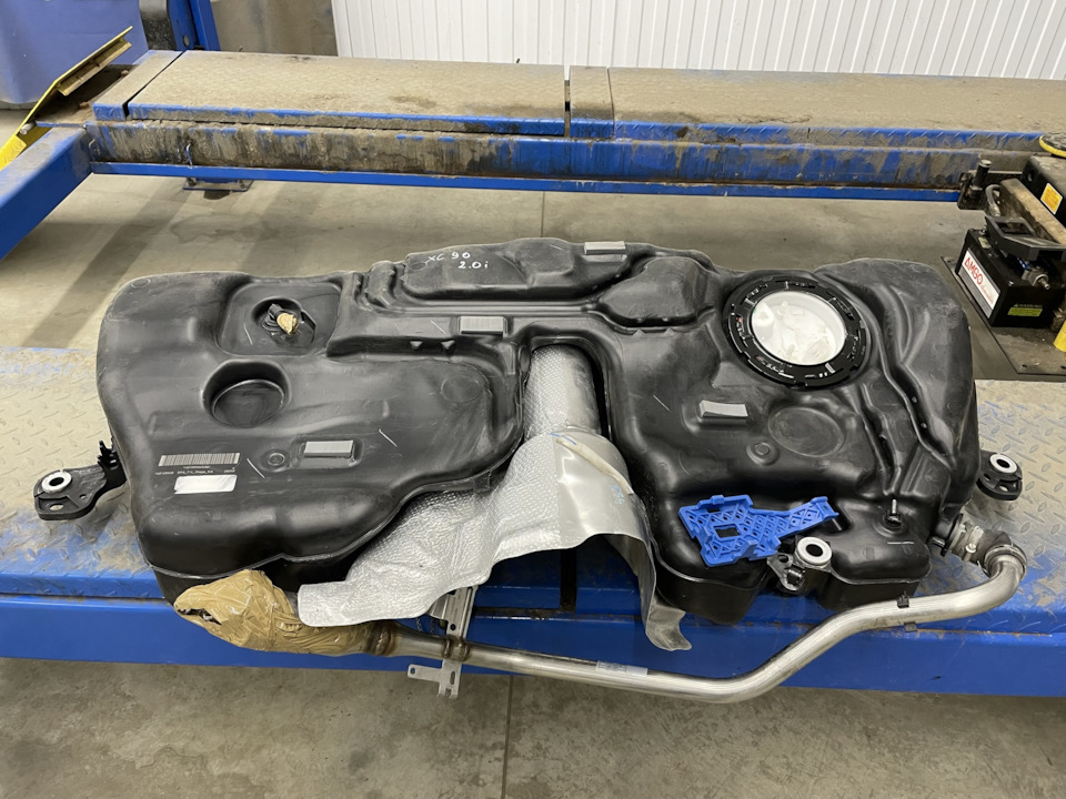

Получив бак, осмотрев его был приятно удивлен, бак в полной комплектации: бак, насос, лямки, термокожух.
Более того состояние бака было как новое, просто пылью покрыт.
Ну а теперь самое сложное это найти время, чтоб поставить его :)

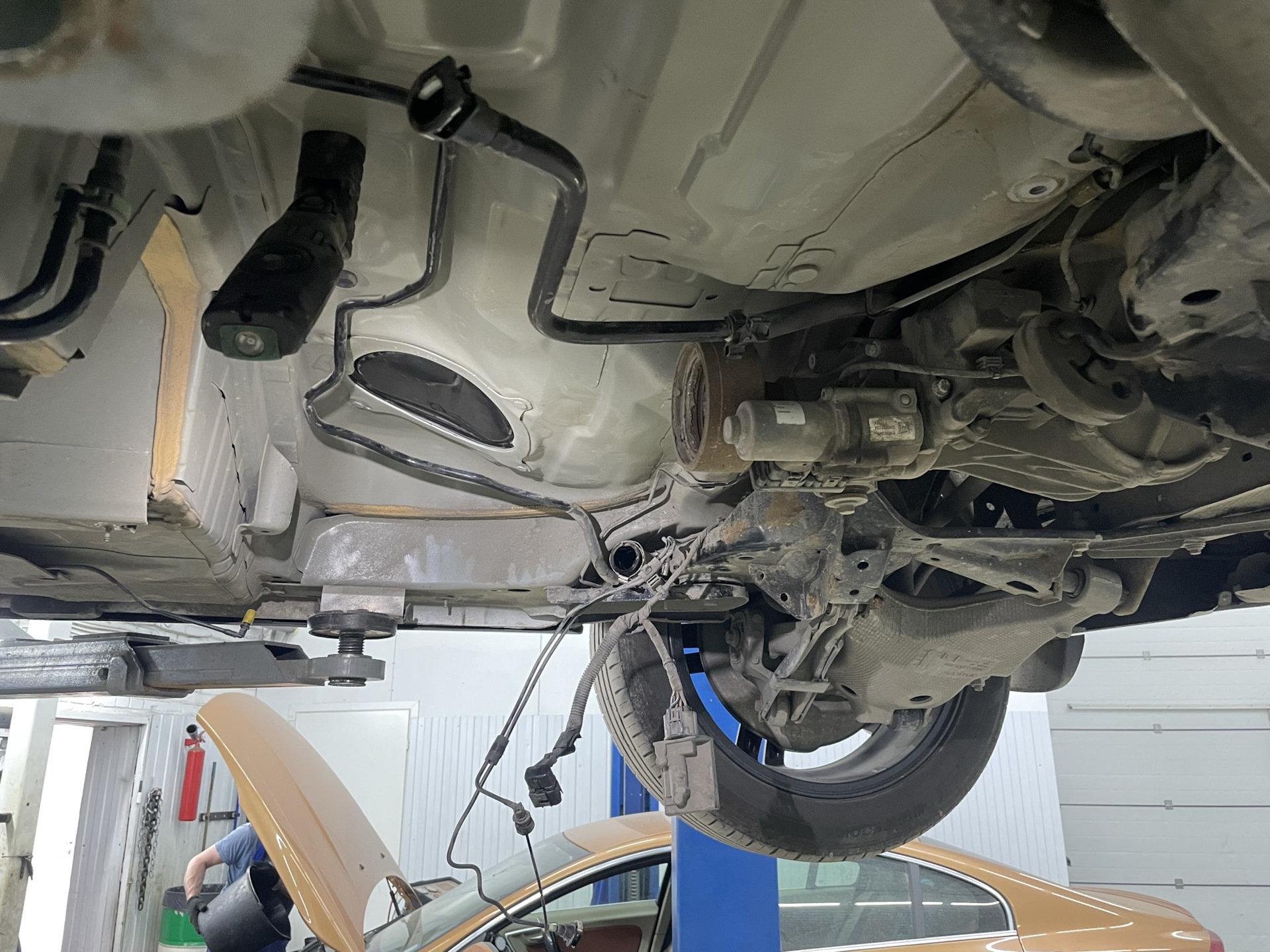

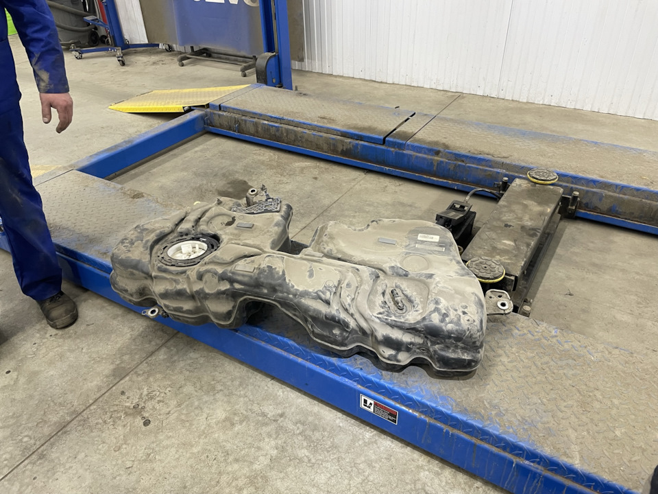

Нашли время, втроем за два часа сняли и поставили новый, завелась с пол оборота.
После чего объяснили автомобилю, что теперь канистра у него не 60 литров, а 71 литр.
Старый бак ушел на пенсию
Теперь заправка настоящая

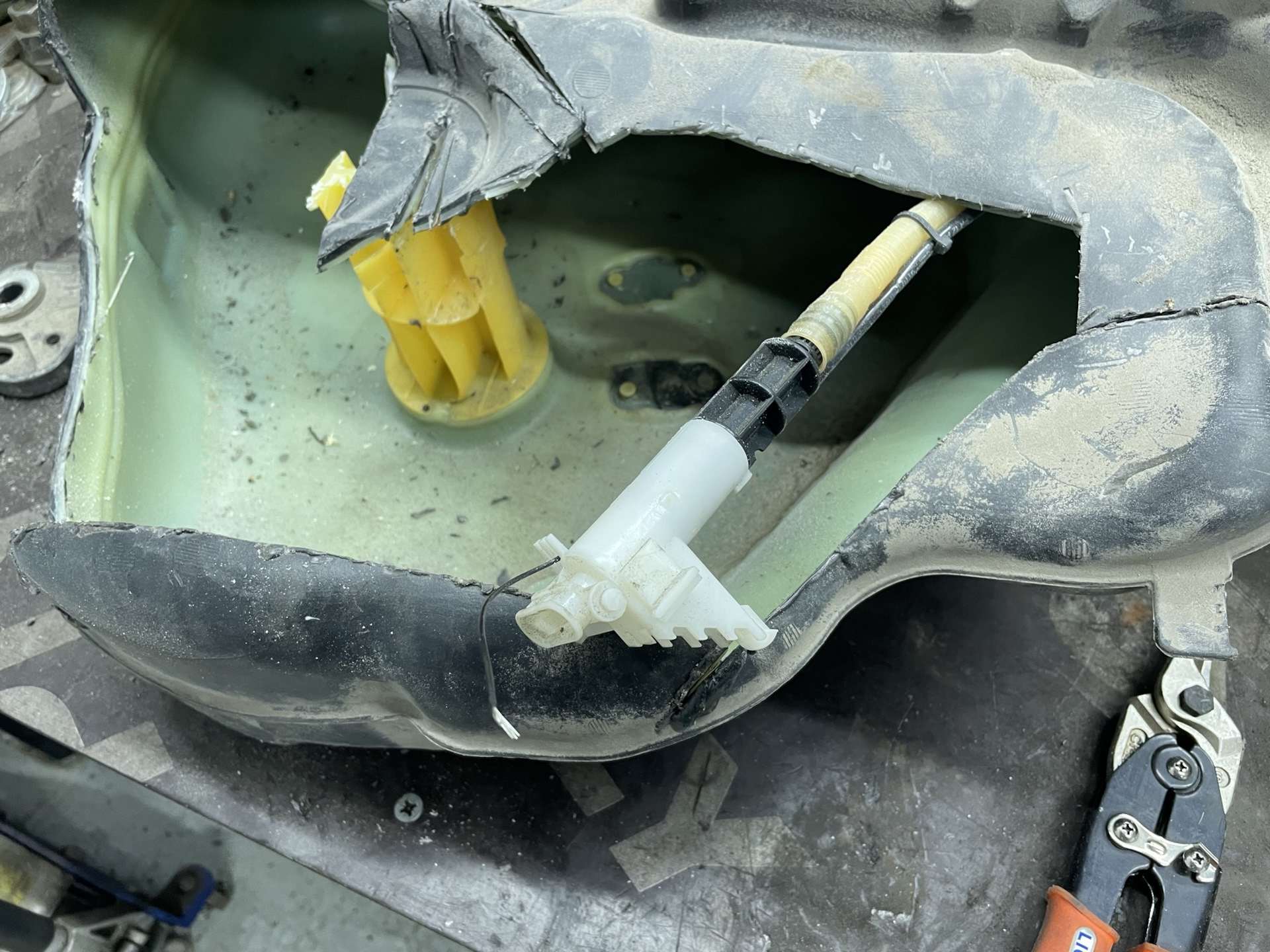

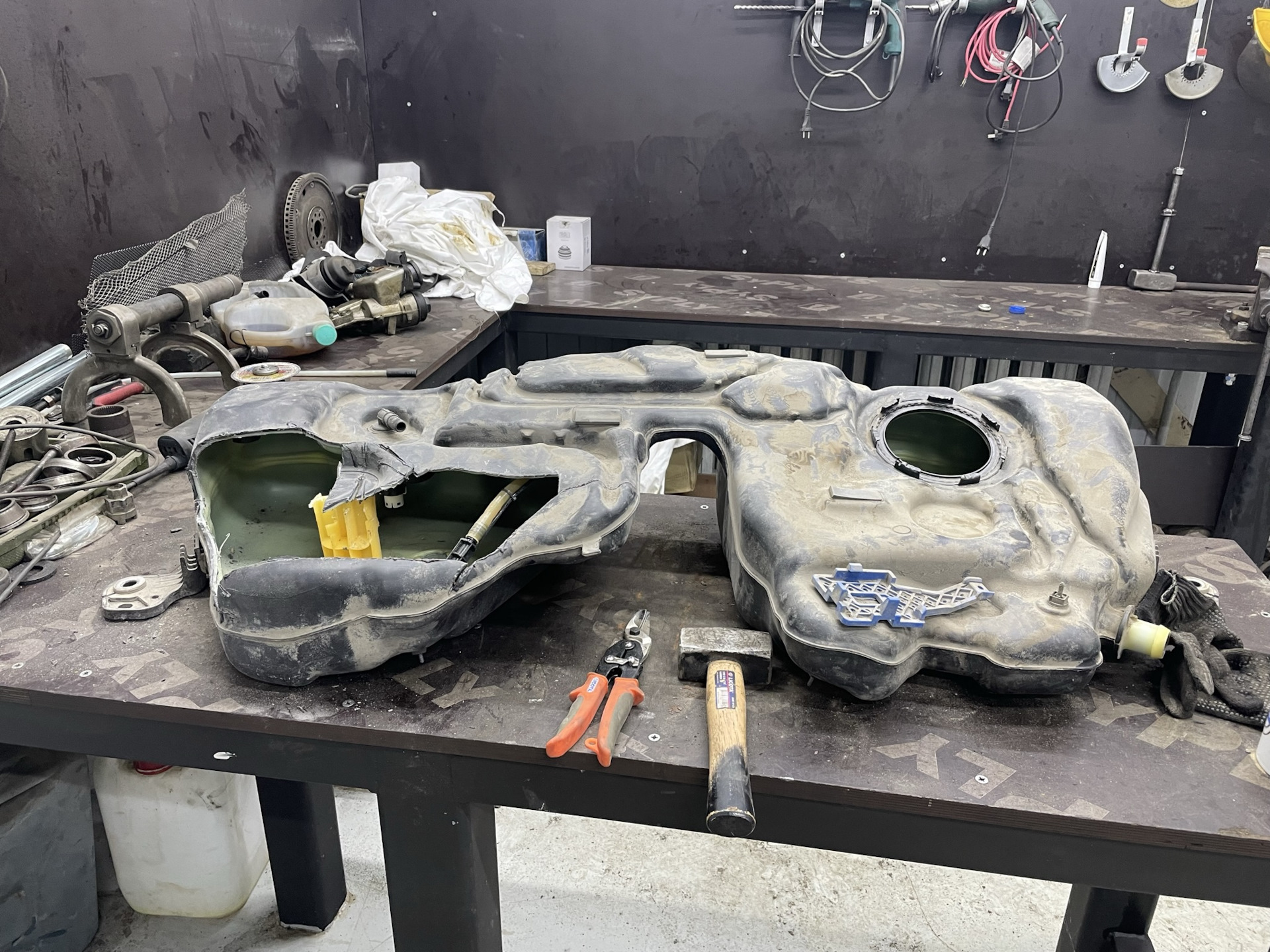

P.S. Старый бак был препарирован во имя науки

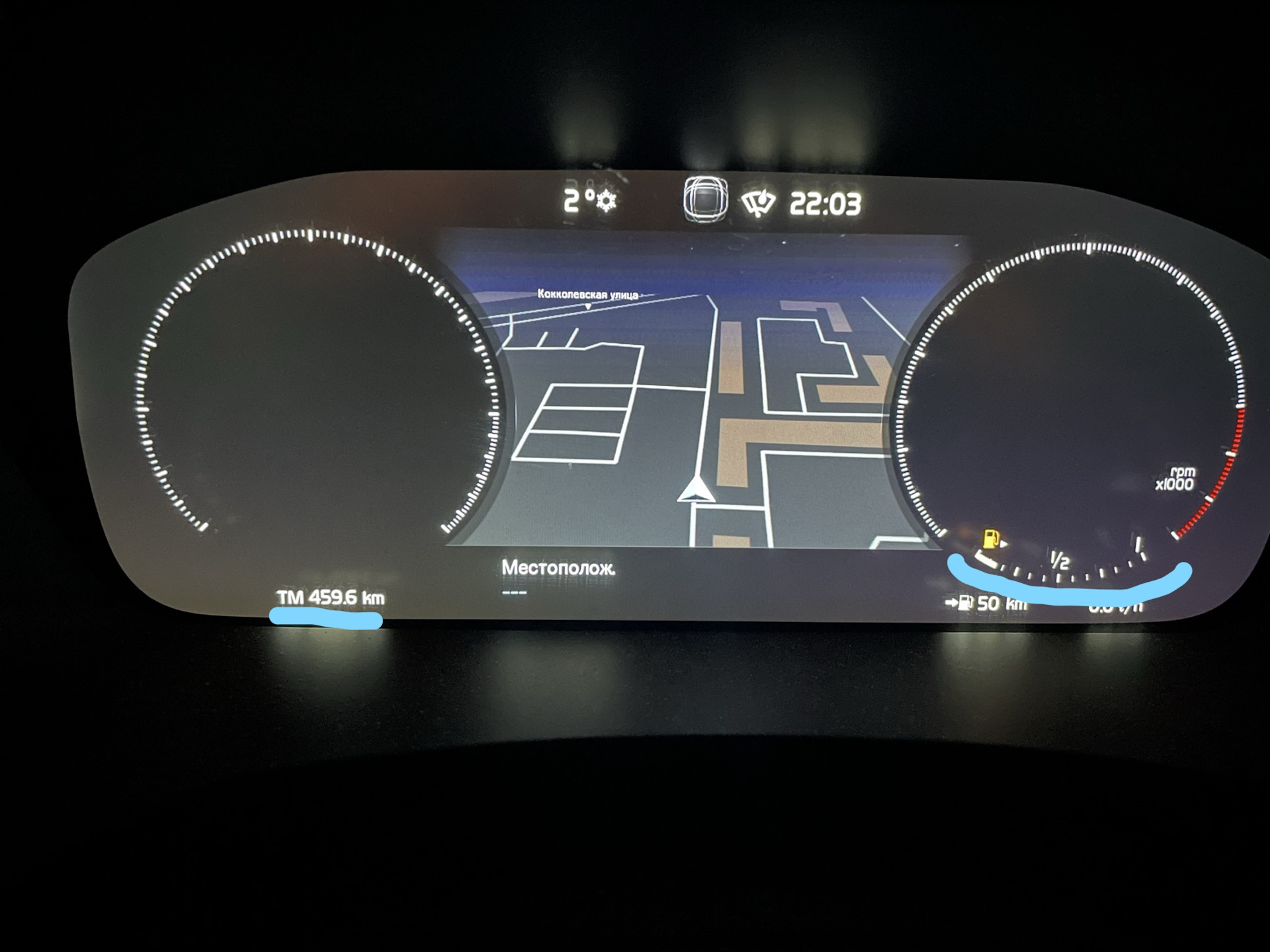

Сколько интересно вы проезжали на одном баке? Если у вас 459 км. и бак почти пустой?
В какой комплектации баки на 71 литр?
Так не скажешь, в основном от рынка зависит
markin222
В D5, T6, T8

Интересно комп машины понимает остаток топлива и остаток пробега? Или подшаманишь?
Да конечно разумеется, надо авто рассказать, что теперь канистра у него не 60 литров, а на 71 литр сзади.
