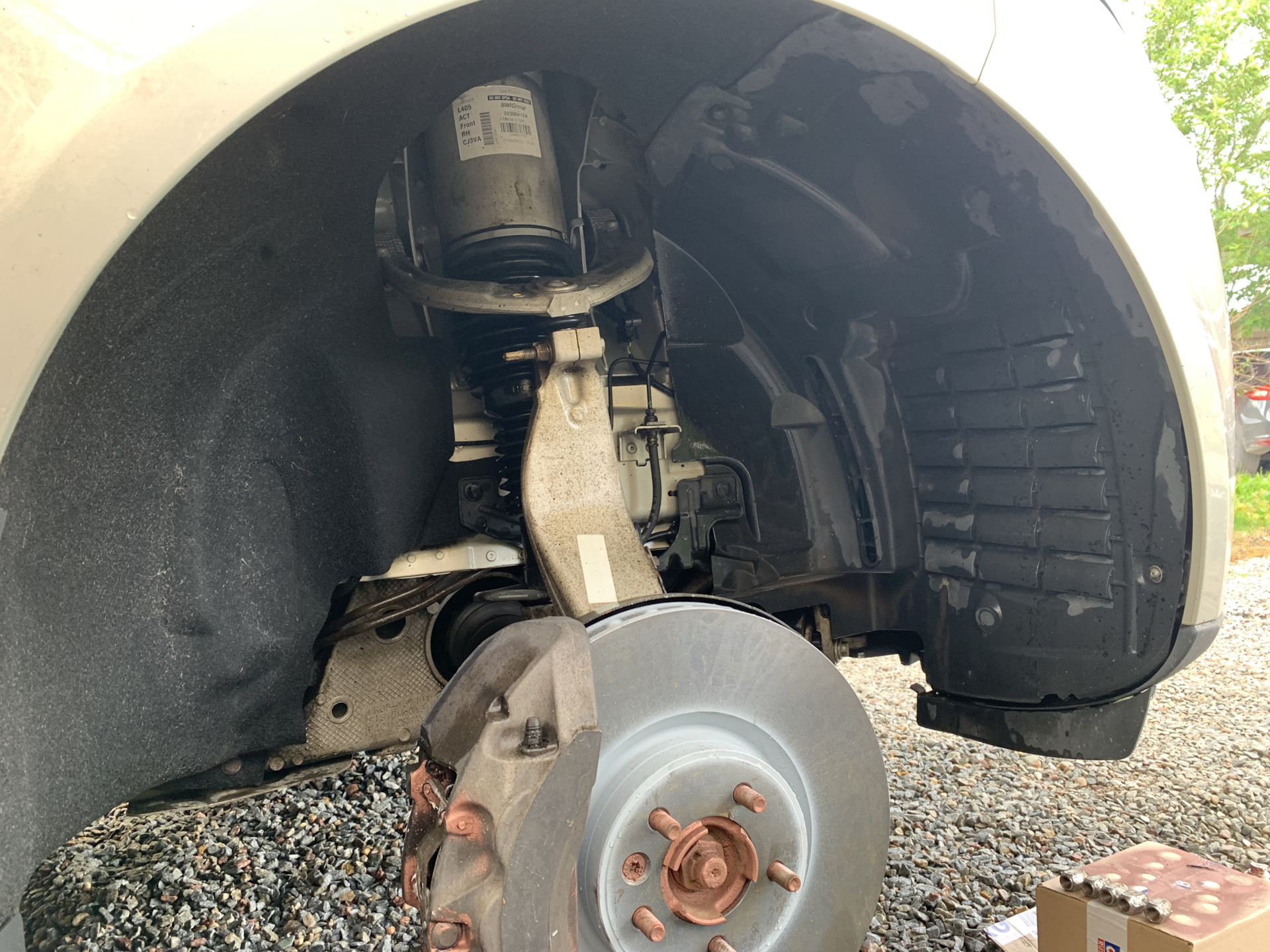

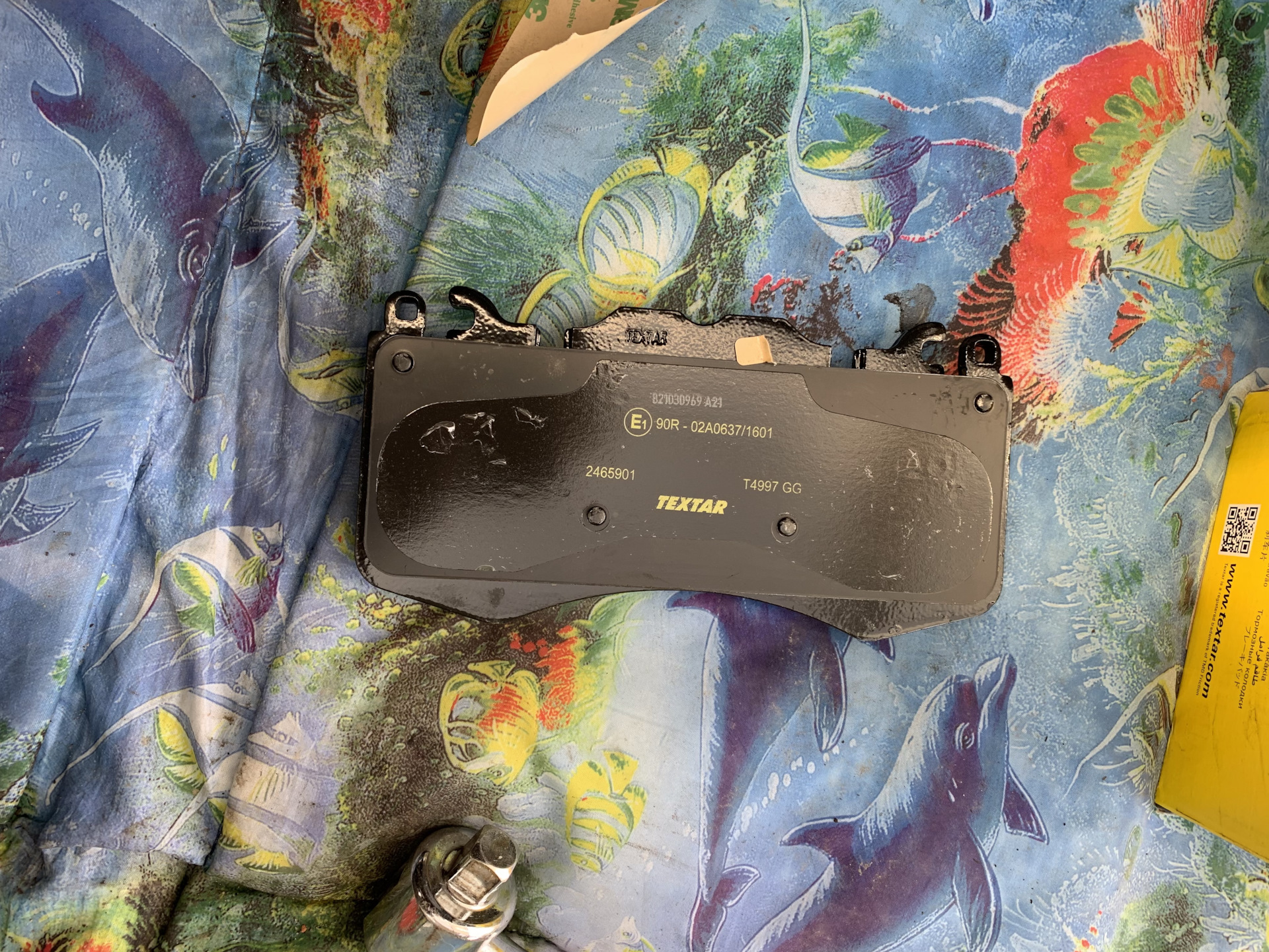

Перед поездкой в горы было решено привести в порядок тормоза. Для этого были куплены оригинальные тормозные диски lr016176 на перед, а так же колодки textar 2465901

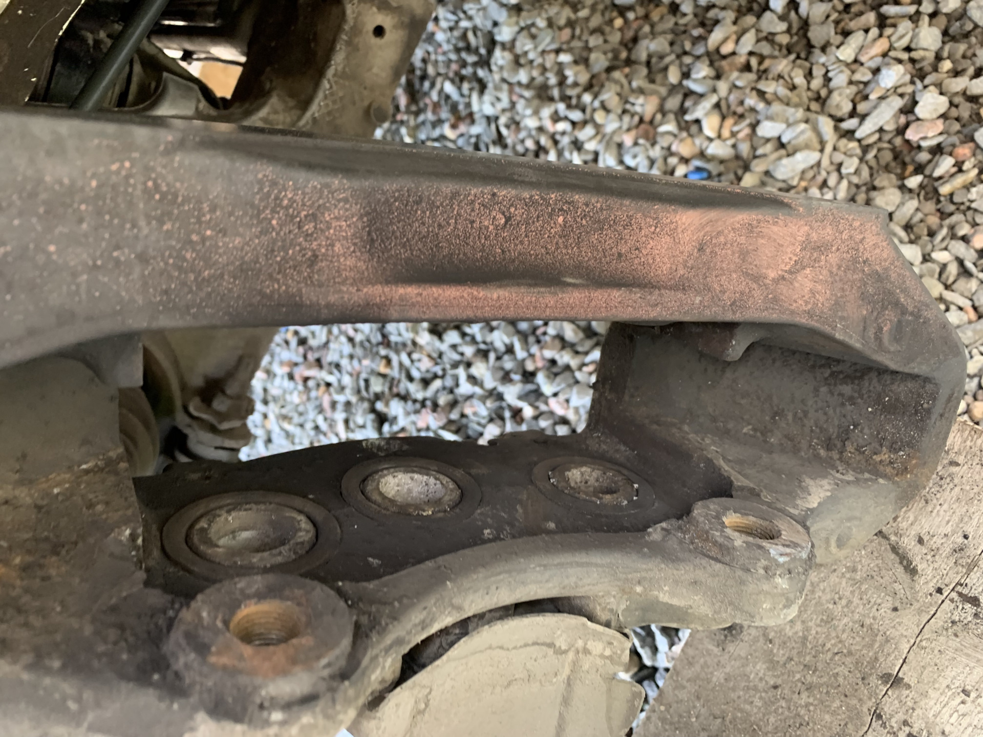

Для замены в идеале заказать комплект направляющих. Так как если при прошлой замене их не смазали, выбить не повредив их будет крайне проблематично.

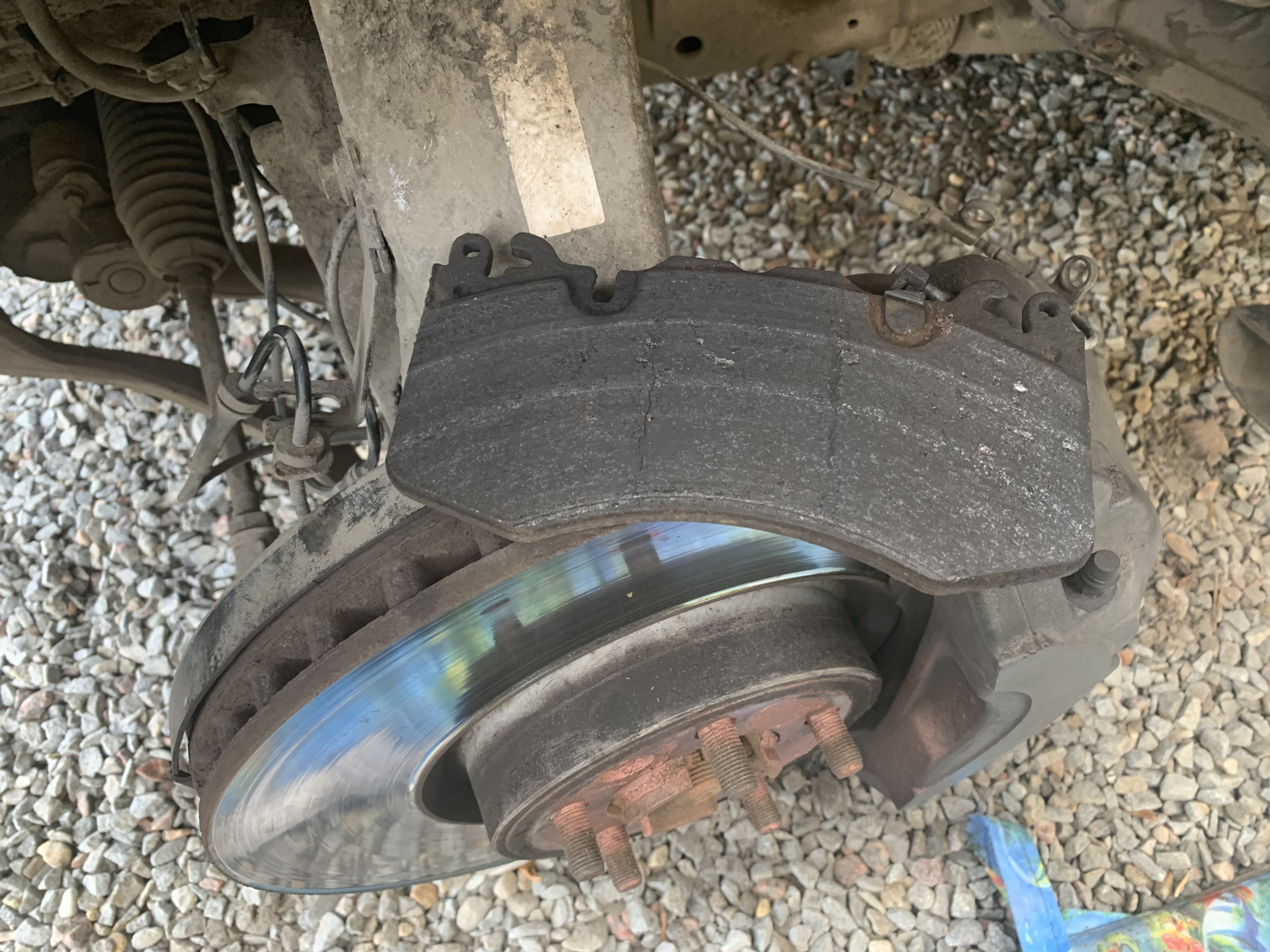

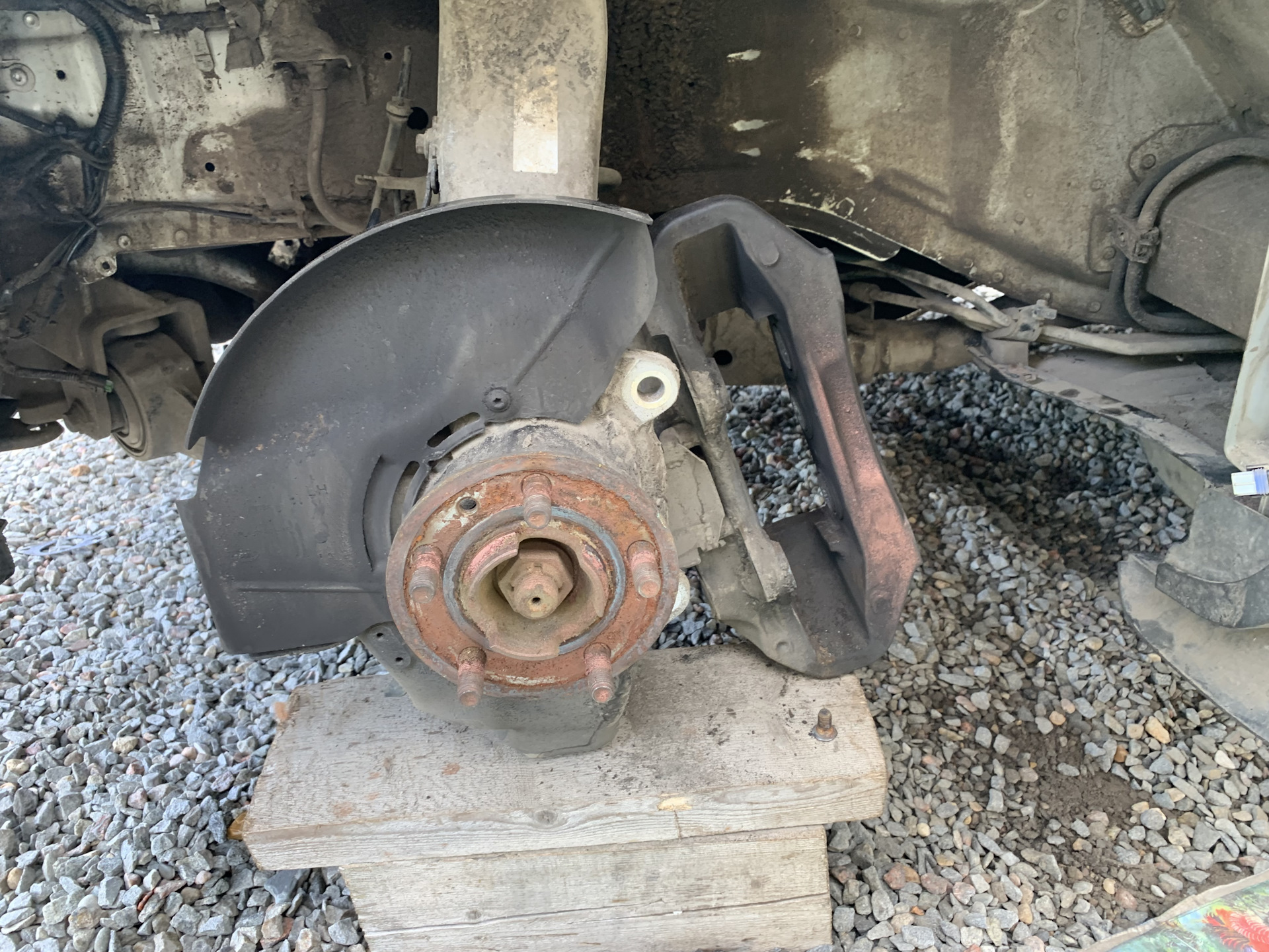

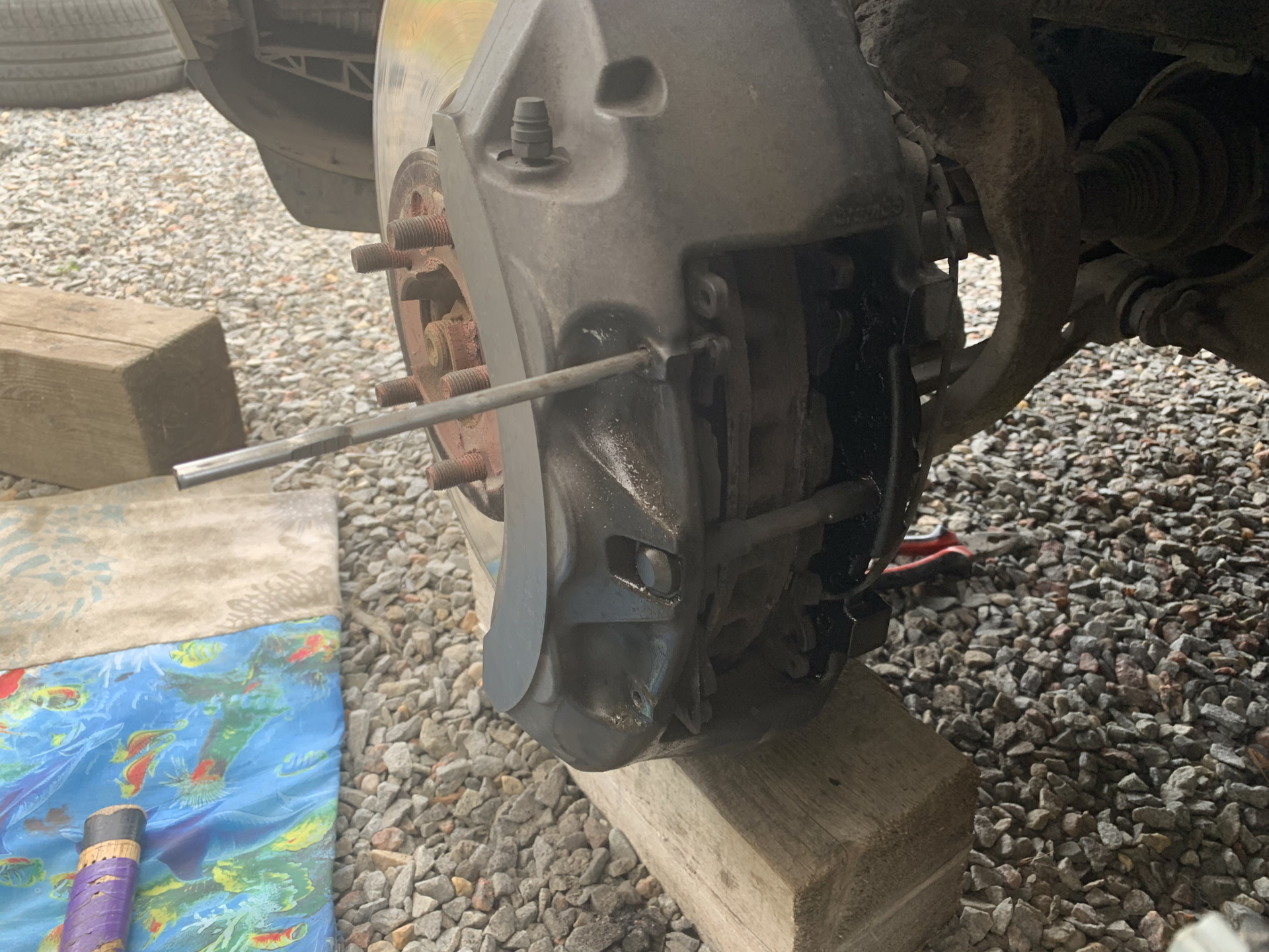

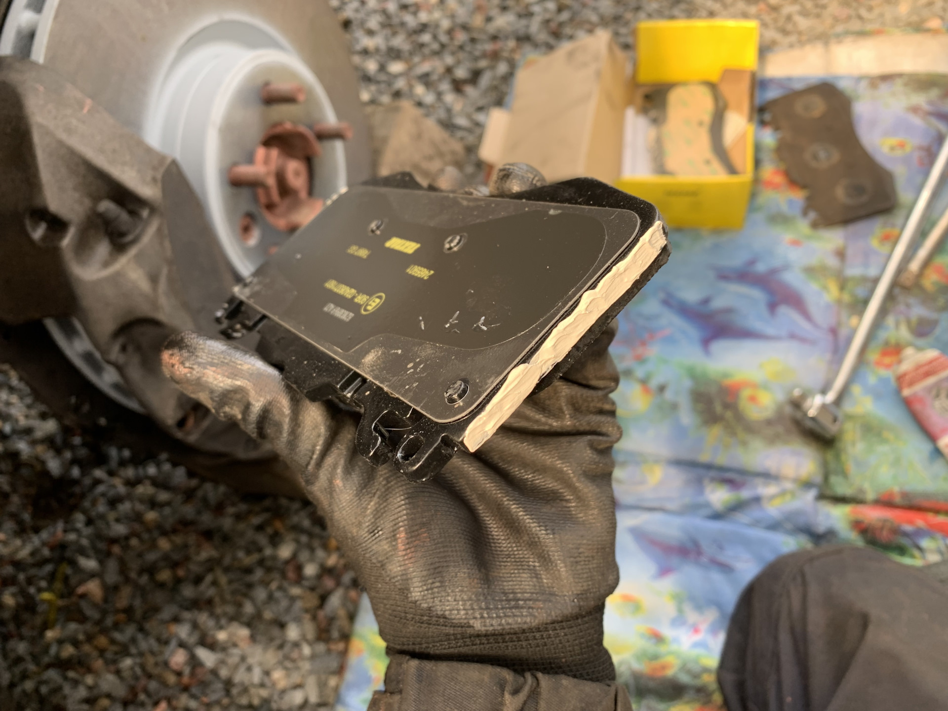

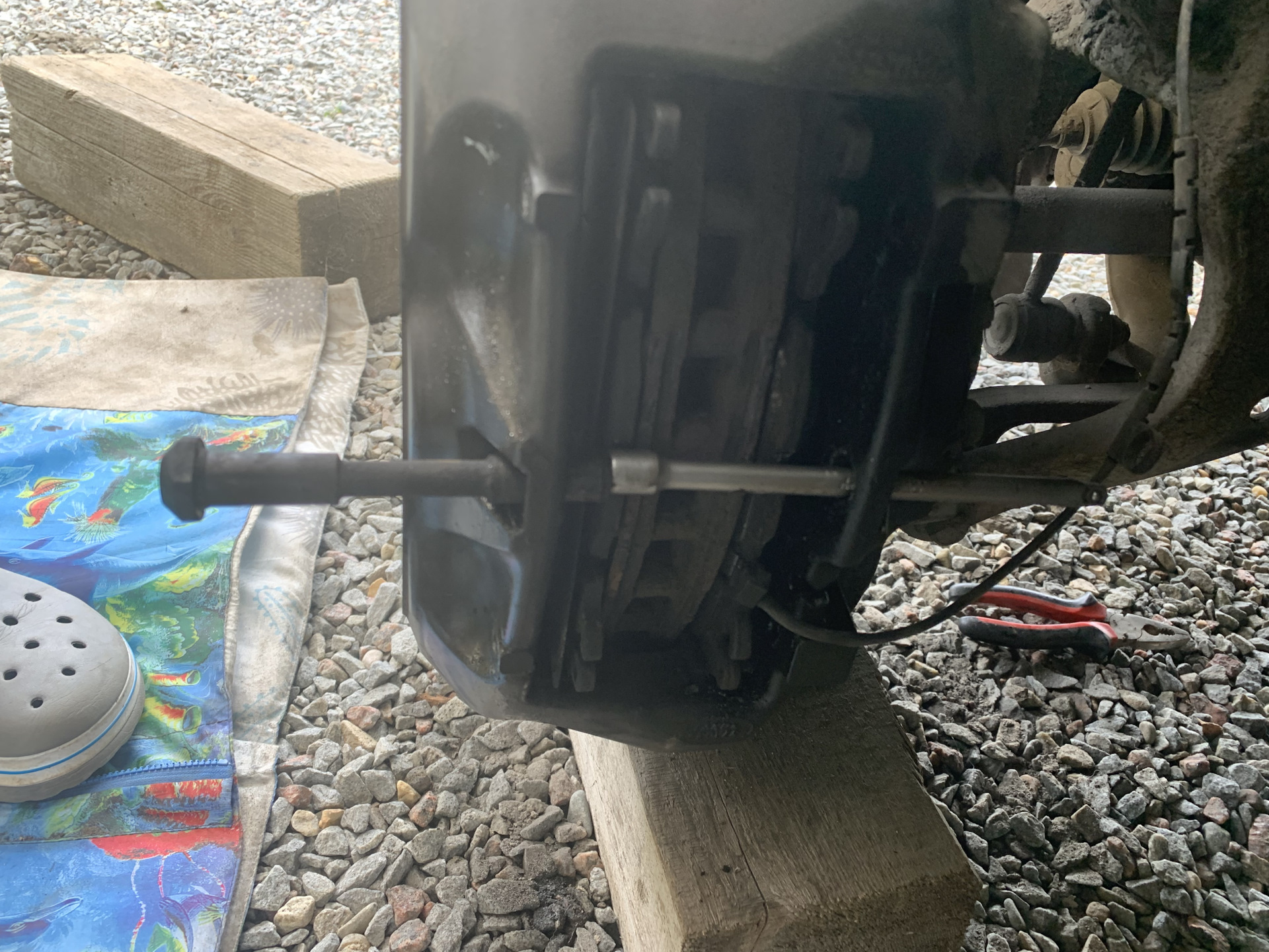

Сначала выбил направляющие сверху и снизу, а далее открутив болт на 13 основную направляющую по середине.
Далее разводим колодки и достаём их из суппорта.

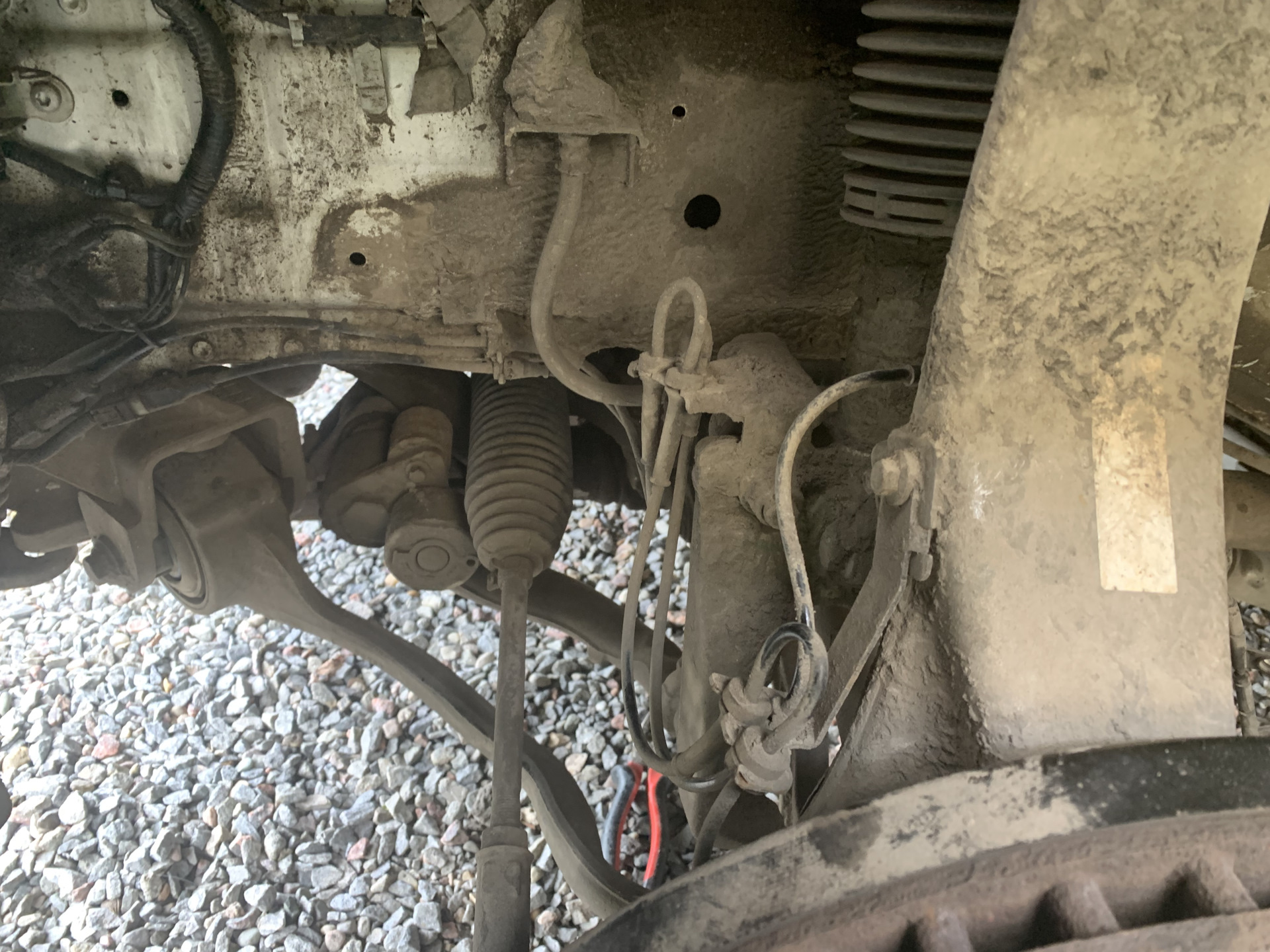

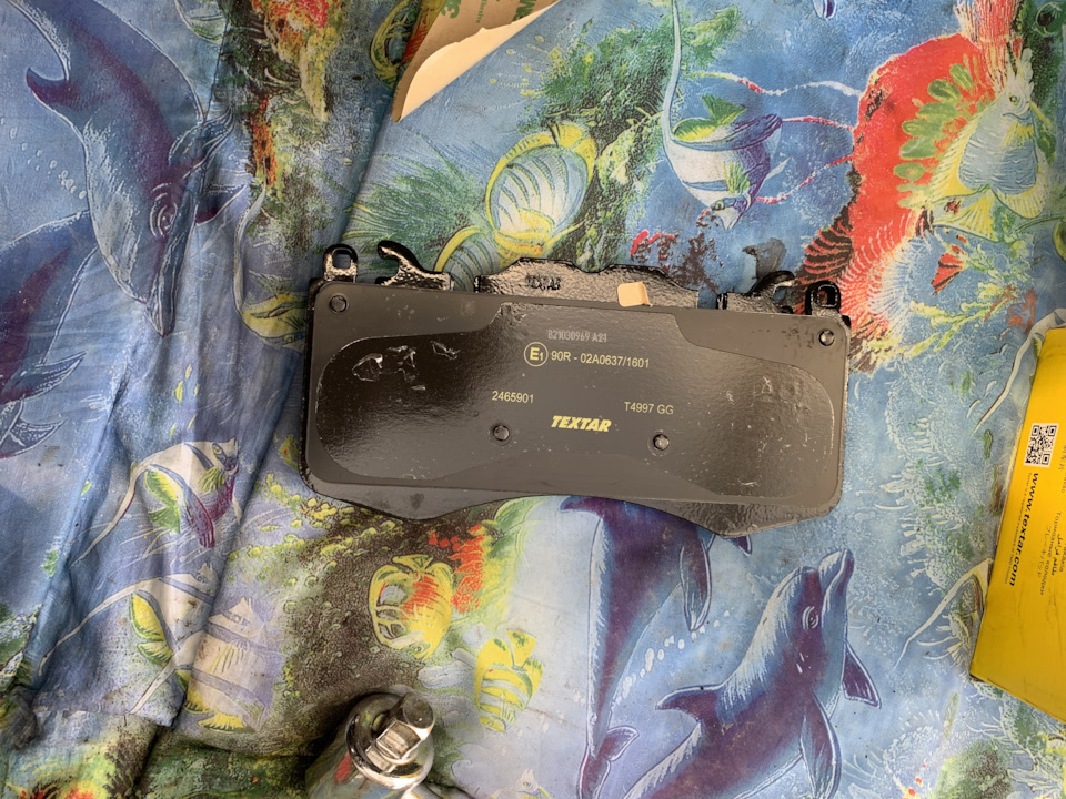

Датчик колодки расположен на левой стороне и в моем случаи практически сработал, но я все равно его поменял.

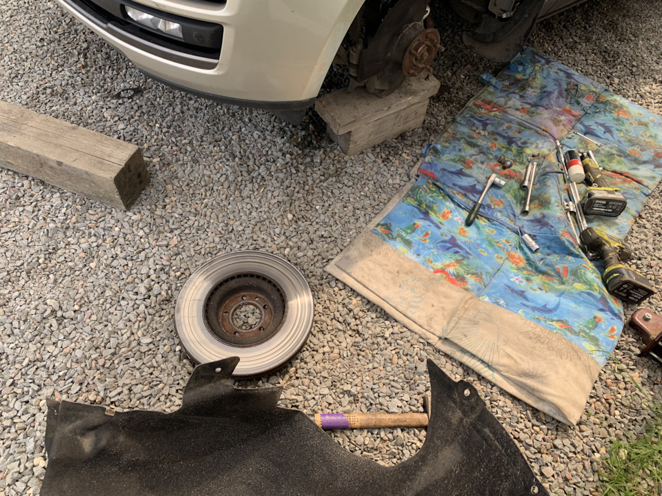

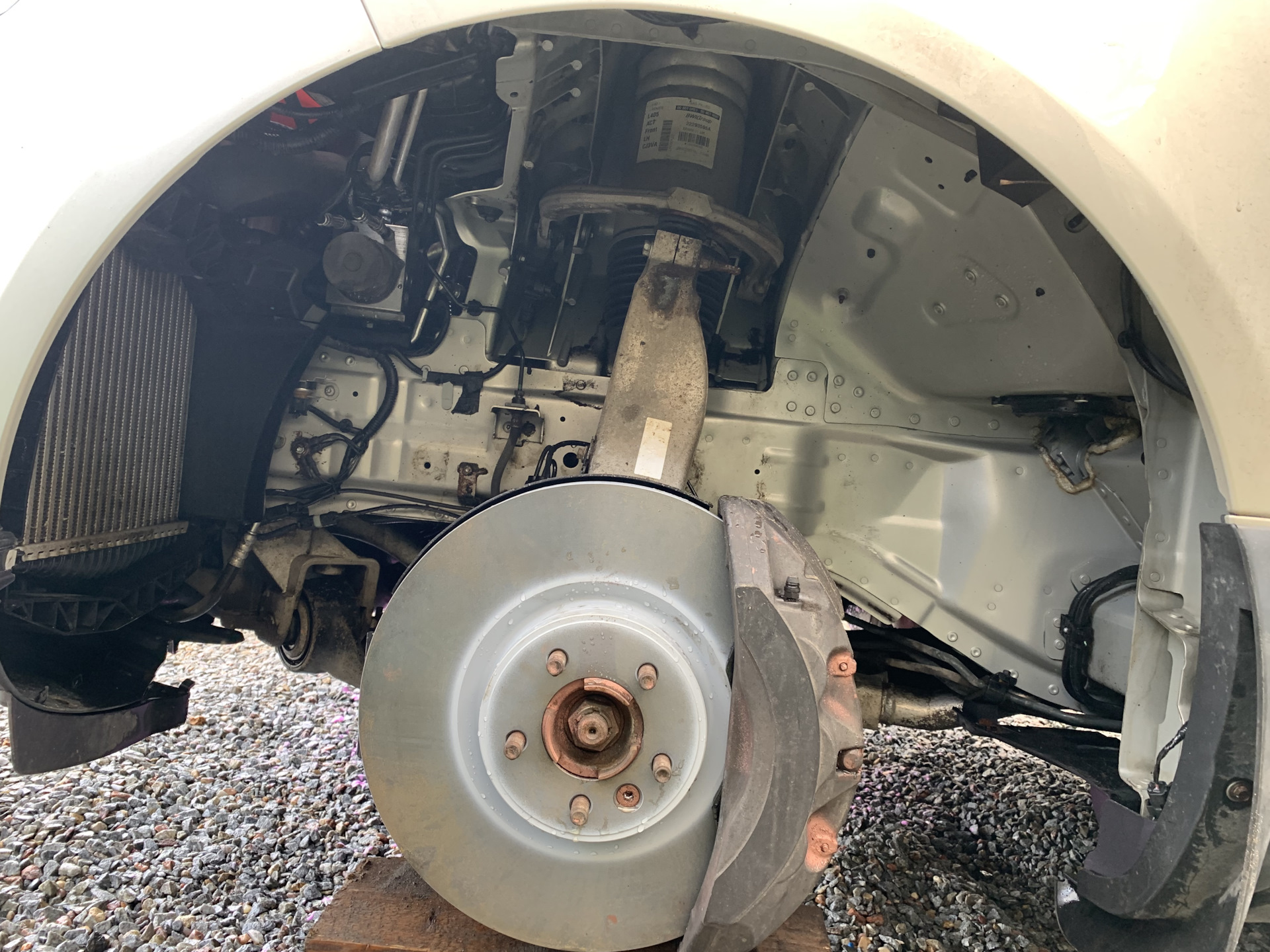

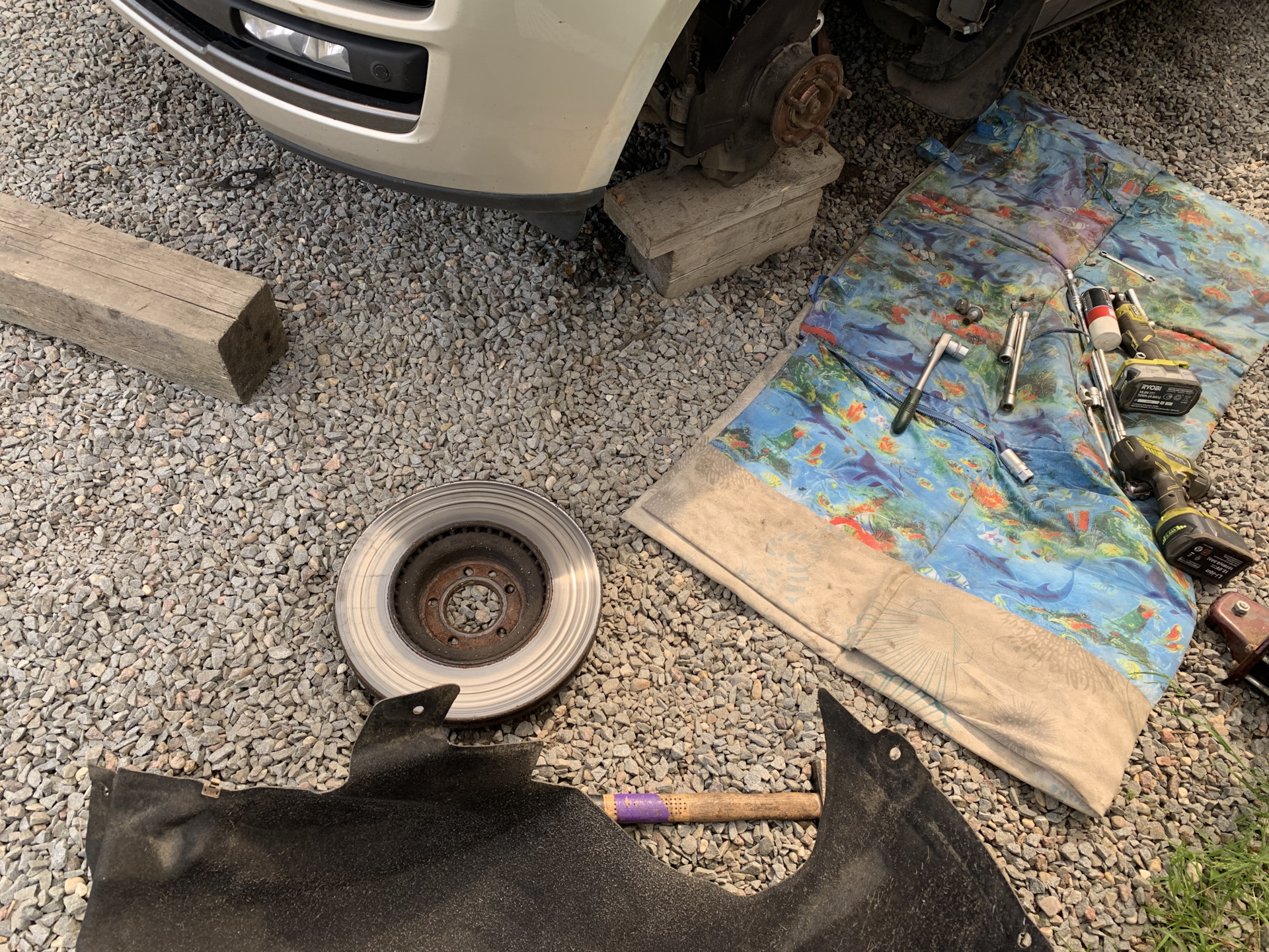

Далее откручиваем два болта крепления суппорта и отводим его вбок. Тормозной диск держит один болт в центре диска. Откручиваем его и снимаем диск.
Проверяем целостность пыльников поршней и все везде хорошенько чистим.

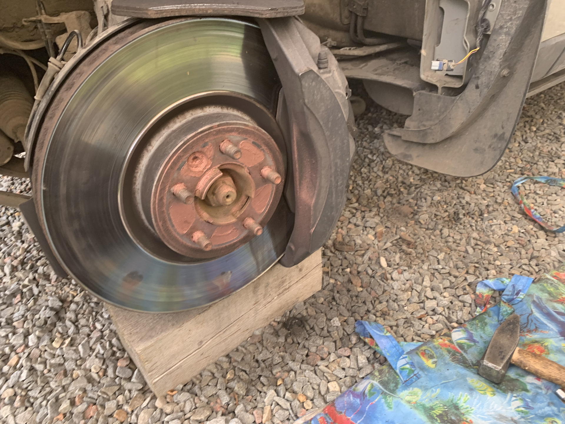

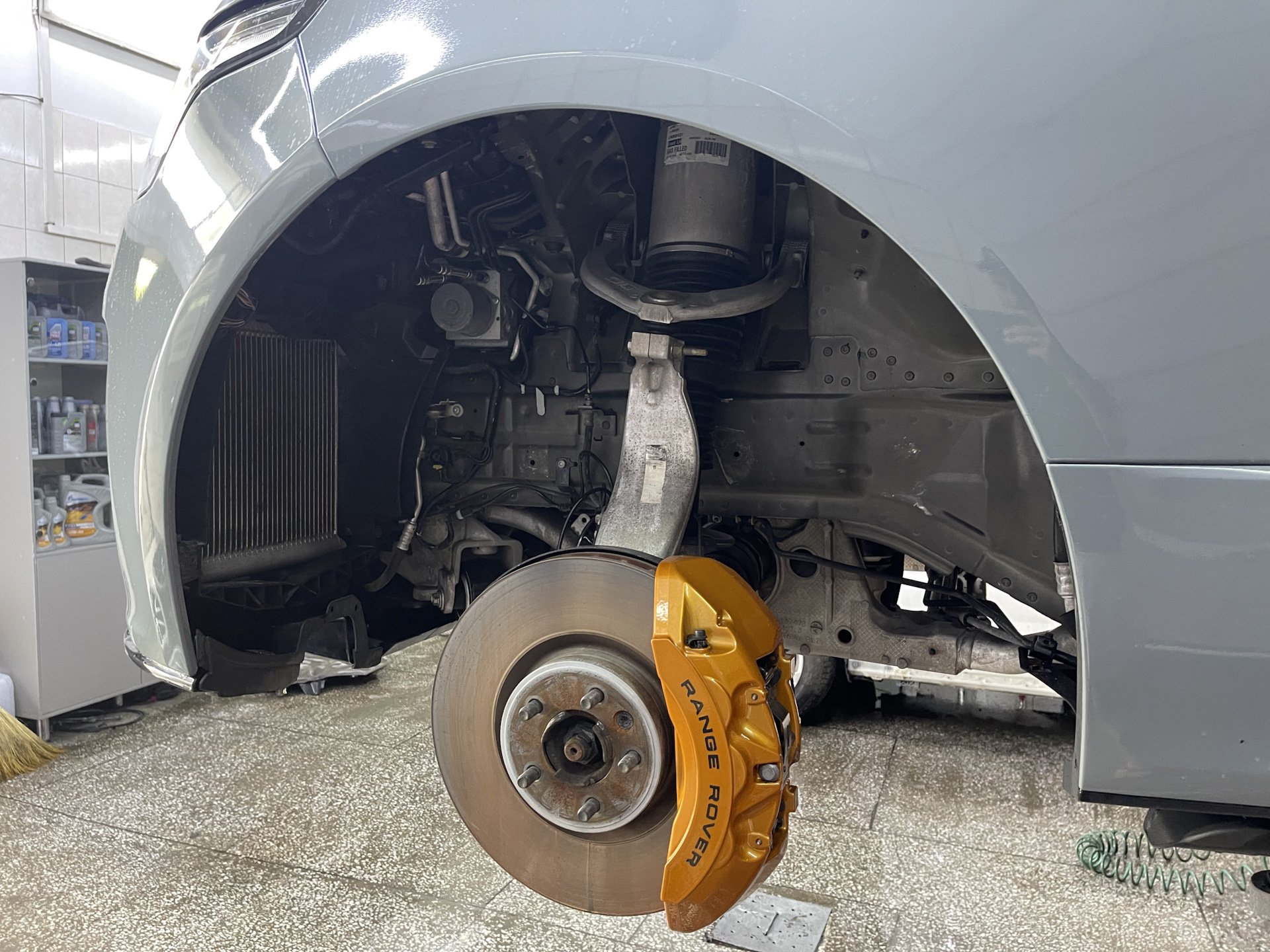

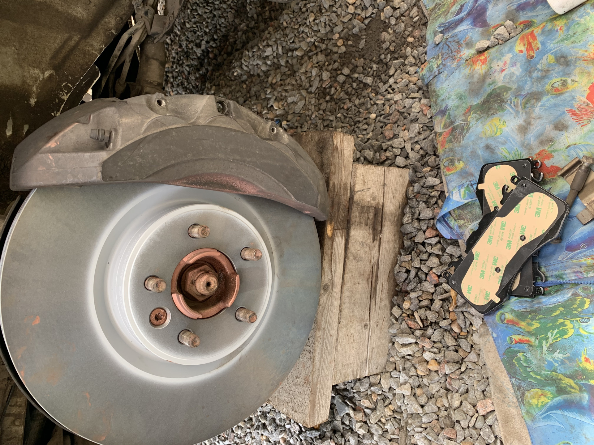

Далее ставим диск на предварительно отчищенную и смазанную ступицу. А так же прикручиваем суппорт на место.
На колодках снимаем защитную бумагу с клеевого слоя.
В топикс четко прописано что нужно смазать при установке колодок, поэтому не пренебрегаем этими рекомендациями и мажем торцы и все места соприкосновения с наплавляющими специальной смазкой. Я использую текстар.

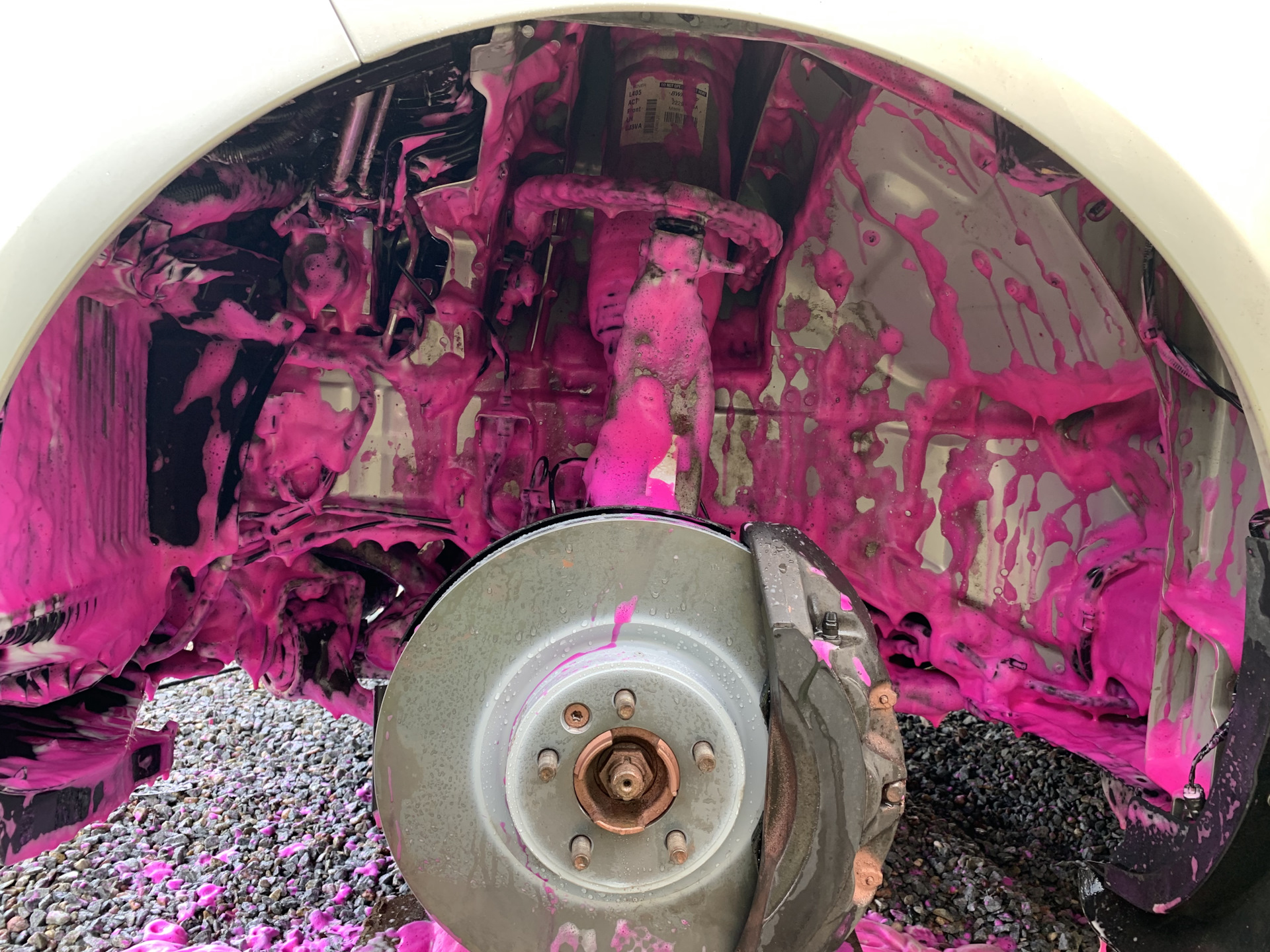

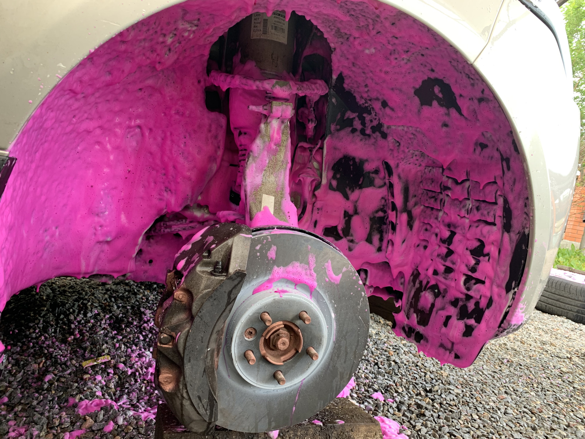

По окончании процедуры я вымыл все арки и подкрылки несколько раз пеной с керхером.
Аккуратно с напором при мойке интеркулеров. Можно повредить.

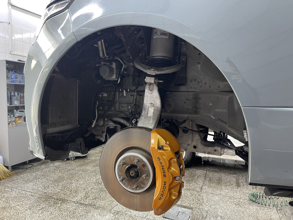

Суппорта совсем что то грустные, освежить бы их
Работают, зачем им мешать это делать)
